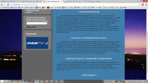

Sok körülbelüli kulcsszóra rákerestem a topikban, de nem találtam magamnak megoldást.
Az a helyzet, hogy írom a szakdolgozatomat, és mivel webprogramozást tanulok, egy weboldalt kell készítenem mindenfélével.
Elkezdtem a PHP részét, de nem vagyok nagyon jártas a témában, így el is akadtam hamar.A problem.:
Az oldalon van egy hírek menüpont, ha rámegyünk adatbázisból kilistázza a híreket. Igen ám, de egy oldalra csak 3 hírt szeretnék, amit a limit-tel meg is oldottam. Viszont sehogy sem tudok összehozni egy lapozót ami működhetne.
Szétgugliztam az ujjaimat, de nem bírtam működésre bírni a talált lapozó kódokat. Ha valakinek lenne egy kis ideje közepes-szájbarágós szinten elmagyarázni ezt a részt, azt nagyon megköszönném.
Itt a kód.:
<?php
$query = "SELECT * FROM hirek LIMIT 0, 3";
$result = mysqli_query($mysqli, $query);
while($row = mysqli_fetch_array($result))
echo"<h3>".$row[1]."</h3> <span>".$row[2]."</span>";
