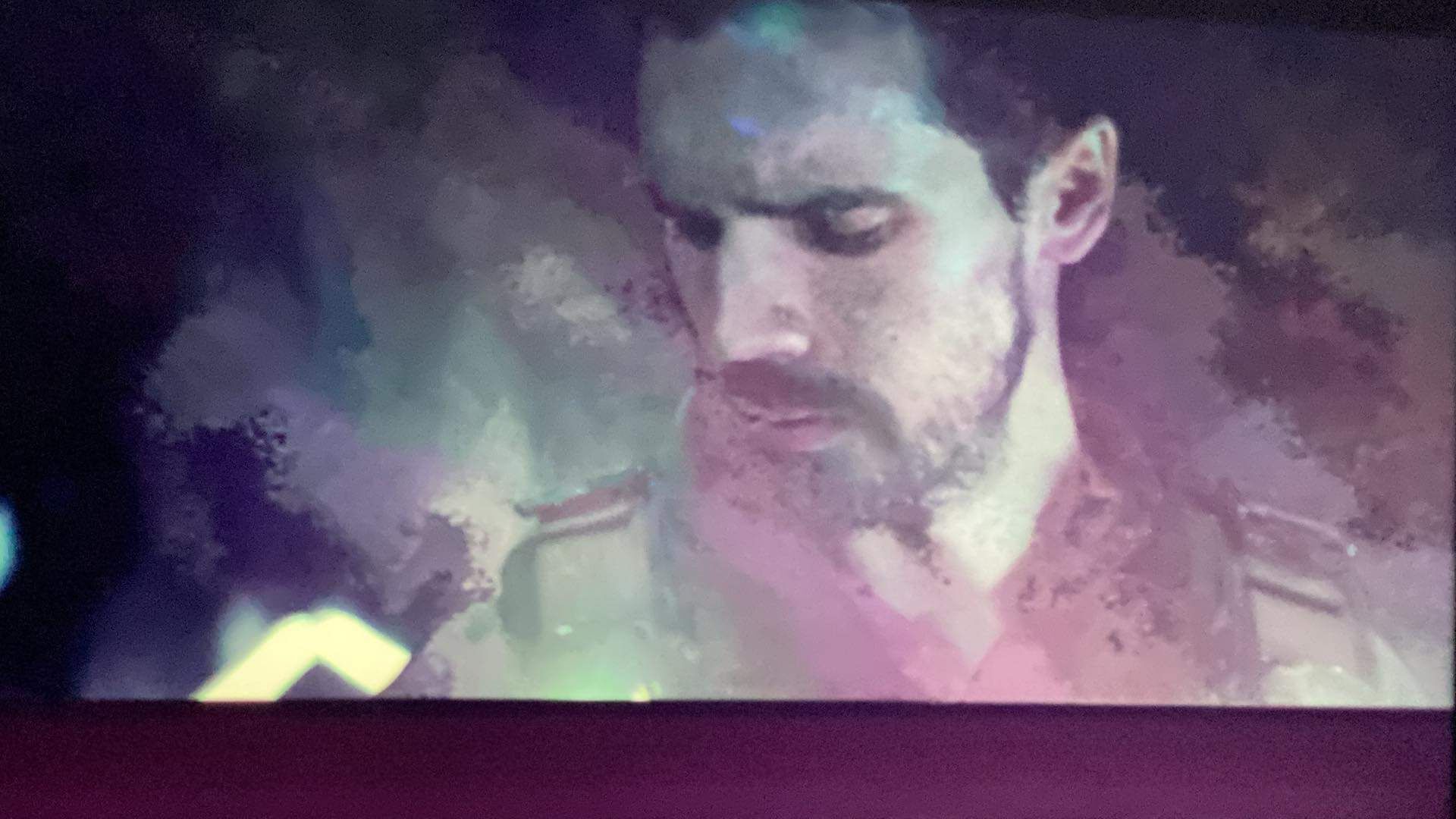

50PUS7303 mai naptól a HDR tartalmakat az alábbi kép szerint jeleníti meg: streaming, letöltött film TV beépített lejátszón, VLC-n. Az SDR tartalmakkal nincs probléma. Külső eszköz hiányában HDMI-n nem tudom mi lenne. A TV sógoromnál üzemel. Holnap adok neki egy CE-s S912 boxot, hogy HDMI-n is leteszteljük. 1 hónapja volt gyárivissza, mikor átvette tőlem.
Csak telefonon tudok neki segíteni, boka-és láb-szalagok szakadása miatt.
Egy firmware újrarakást megpróbáljunk? Pendriveot megcsinálom neki, szerintem az menni fog neki is. Egyéb ötlet? -

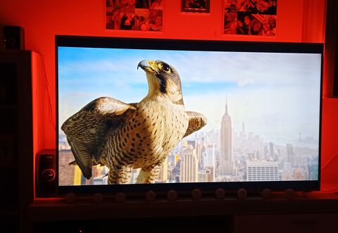

rainman72
RVR400 #34509 üzenetére
Akár lehet
Viszont az ambi sokat segít a jobb kontrasztban és feketében.
Ez is IPS,az enyém volt.Illetve tudni kell fotózni is
Am pont most láttam egy ujracsomagoltat az eMagon 244-ért,de csak 2 év gari van rá.
Volt már sokszor hogy 250e alatt is 3 évet adtak sőt 190ezres Philipset is vetten úgy.
A hasonló árú Lg Nanocell-től sztem jobb képben,feketében főleg,illetve az op.rendszer us pörgősebb. -

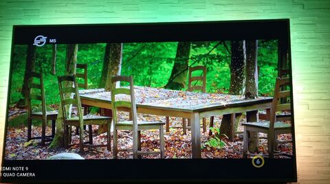

RVR400
rainman72 #34508 üzenetére
Konkrétan a linken 2 db fénykép van arról, hogy a TV-nek milyen a képe. Tehát nagyjából pont arra a kettőre gondoltam.
Ha esetleg nincs meg, akkor a Squid Game-es Netflixes, meg az Android Setup Screen-es.
Mert ezeken a képeken például a fekete elég meggyőzően hat ahhoz képest, amilyennek néhol látom leírva.

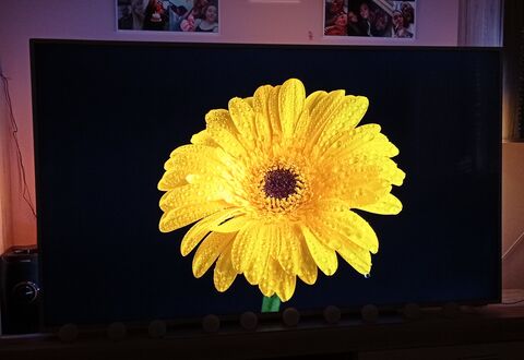

RVR400
A 65PUS8506 tényleg tud ilyen képet:
