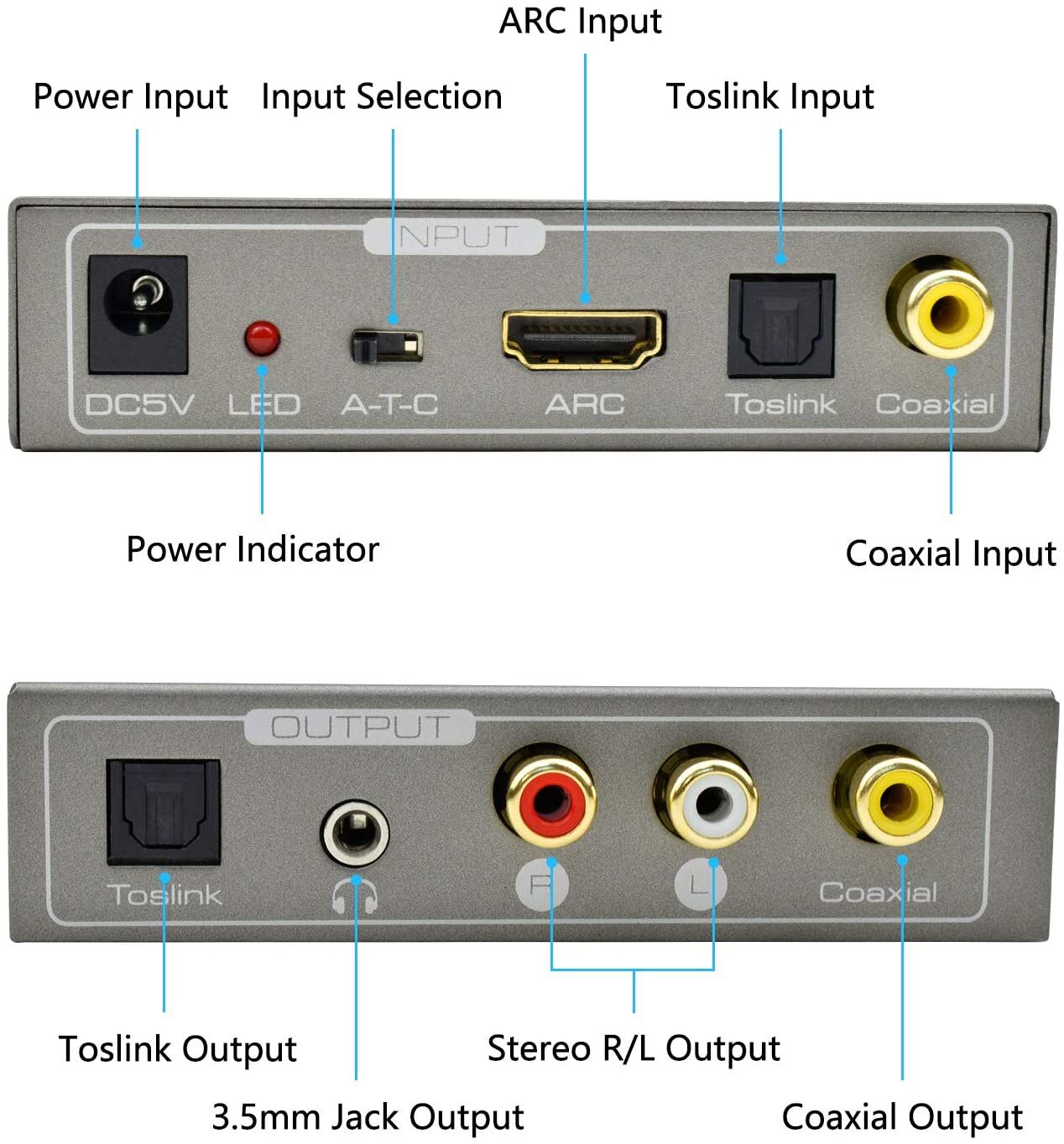

Nézegettem a neten a HDMI Arc Audio Extractor-okat, de kb. mindegyiknél azt írják, hogy ARC esetén nincs hangerő szabályzás, és a több csatornát nem keveri le a sztereó kimenetre.
Tudsz linket adni a tiédre ami bevált és hangerő meg az X.1 -> sztereó is működik? -

Engem csak a hangerő szabályozás módja idegesít. Van az a kimenet, de nem tudod szabályozni a távról a hangerő gombokkal. Be kell navigálni a beállításokba, és az almenü almenüjében lehet elérni a fejhallgató hangerő szabályzását. Nekem is arról van analóg erősítőre kötve, a tv hangszórói ki vannak kapcsolva a beállításokban. És még így is a tv hangszóró hangerő csúszkát mutatja és szabályozza a táv. Szerencsére legalább a tv saját hangszórócskáit nem kapcsolja olyankor vissza ha megmozdítom véletlen a hangerő gombot, mert akkor már lehet hogy rég bedobtam volna a képernyőt a kanapéval...
Nem igaz, hogy nem tudnak egy kapcsolót berakni, hogy a kettő közül melyiket akarom távirányítani, vagy ha a menüben beállítom, hogy tv hangszórók ki, akkor miért nem a másikat szabályozza?Nagyjából megvagyok ezzel, próbálom minimalizálni a hangerő állítást. Tv-nél állítom a tv boxon, bár ott a leghalkabb is néha hangos, ha meg lejjebb halkítom az erősítőt akkor meg android alatt halk.
Lehet hogy valami ilyesmit kéne mellé tenni, ha jól gondolom, az ARC miatt ez szabályozná a hangerőt a tv távirányítóról is? [link]

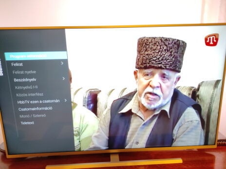

És android alatt hogy érem el? a + gombra nem ad semmit.
A régi telekomos tányéros tévé vezetékét bedugtam, pár orosz csatornát befog rajta. De ott sincs semmi kép a képben opció. Meg HDMI bemeneten sem, ott csak az eszközinformáció menüpont van és kész.
Verzió rendben, mert az előbb frissítettem. Totális újraindítás megvolt,kihúztam az áramból is.
Műholdas tv alatt a + menü:
HDMI bemenetről az IPTV box, csak ennyi van a + menü alatt:Hol kéne minek lennie?

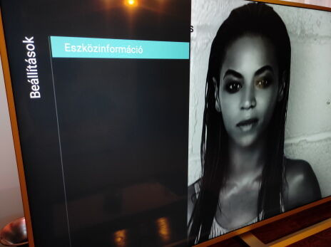

Nekem ott csak eszközinformációk menüpont van és kész. Igaz hogy hdmi bemenetről megy, mert tv box van, a tévén nem tudok semmi csatornát beállítani mert nincs miről.
Ezek szerint akkor 2 hdmi között nincs ilyen lehetőség, szomorú vagyok.

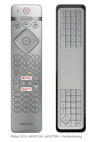

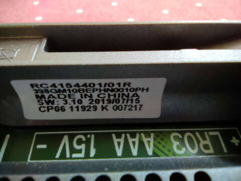

Nem tudom. Ez a 2015-ös tévékhez való táv. Épp játszottam este azzal, hogy a telón infra távirányító app-ban próbálgattam philips tv-ket. 2009-10-11-12-es típusok vannak az adatbázisban. Elég sok gomb működött, néhánynak más funkciója volt mint ami rá van írva, és volt ami nem ment.
Problémás volt pl. a menu, vissza gomb, info, input, ambilight amikre emlékszem. Volt ami nem reagált, volt ami mást csinált.
Kellene keresni valamit amiben a 2015-ös típusok benne vannak, és kipróbálni.

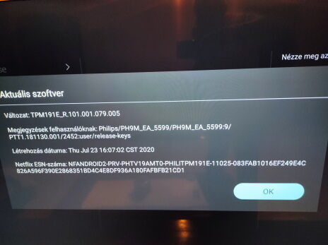

Kíváncsi leszek a tapasztalataidra. Nekem nagyon nem jött be ez a decemberi frissítés (TPM191E _ 001.002.173.004 – Date: 2019/12/02). 3 napja raktam fel, már kétszer nem tudtam bekapcsolni, ki kellett húzni a konnektorból hogy utána elinduljon. Tegnap az android főmenüben lépkedtem épp az irány gombokkal amikor csontra fagyott az egész. Megint ki kellett húzni a konnektorból. Van amikor bekapcsolás után néma, semmi hang nem jön ki a fejhallgató kimeneten, a hang menüben kapcsolgatom a beállításokat oda-vissza akkor egyszer csak megszólal. Remélem mielőbb javítják, a 2018-as szériánál mintha épp ilyen esetre is volt javítás a legújabb szoftverben.
Én ha tehetném, visszaállnék az előzőre (TPM191E _ 001.001.114.005 – Date: 2019/11/11) de sajnos nem lehet azt a verziót letölteni. Mikor üzembe helyeztem akkor frissített erre a verzióra, és azzal nem voltak ilyen gondok.
Az ez előttit lehet letölteni (TPM191E _ 001.001.114.002 – Date: 2019/09/30), még egyszer valamit bealakít a tv akkor megpróbálom visszarakni. Remélem enged régebbi verziót felrakni kézzel, és erről nem rögtön a decemberire frissít.A youtube rendkívül idegesítő rajta az állandó reklám dobálásokkal. Próbáltam az adguard-ot, de a https szűrést nem lehet elindítani rajta, mert a tanúsítvány nem telepíthető. De találtam egy appot, a Smart Youtube TV remekül működik, nincs reklám, a főmenüben is ugyanúgy hozza a dolgokat ha be van állítva.
