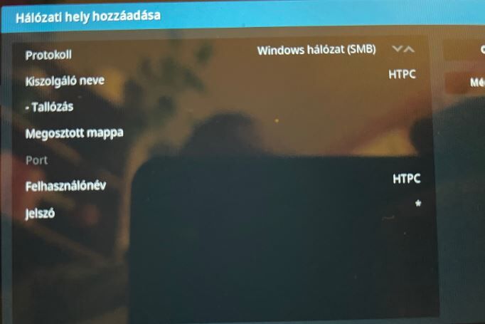

Na csak sikerült
köszönöm neked is meg stefi68 neked is
HTPC-n SMBv1 még engedélyezve volt azt kilőttem
Kodiba SMBv3 volt engedélyezve de a minimumot is beállítottm SMBv2-re.
De szerintem ez hozta meg a megoldást ahogy elsőre is javasoltad, csak lehet én tegnap több mindent beírtam feleslegesen.
Ennyi kel és már működik is

A Szolgáltatások alatt be kell állítani a minimum és a maximum SMB verziót. Lehet, hogy a rendszeren is, anélkül nem fog működni. Minden rendszeren ugyanúgy működik, de tudni kell, hogy mi és hogyan van beállítva, milyen rendszert ér el, stb. Jobb, ha a tallózást elfelejted Kodi alatt és inkább a címeket írod be, mert van olyan helyzet amikor a tallózás nem működik. Évek óta Kodit használok, tudom, hogy miért és mikor, stb.

blakey #32072 üzenetére
Próbáltam, gépnévvel, Ip cím megadásával de nem ment
Windows gépen simán kitallózza a SMB megosztásokat, OK az más platform, de a Tv VLC-vel ugyan úgy a tallózásra nyomva látja a HTPC-t.Délután lövök képeket.
Meg guglizok isde az angol nem megy
Lehet kellene a HTPC-n csinálni egy felhasználói fiókot a Tv részére?
blakey
bnorci71 #32071 üzenetére
Az SMB-t nem tallózni kell, hanem beírni, beírod az IP-címet vagy a gép nevét majd felhasználó/jelszó és máris működik. Ez ilyen, nem lesz más, biztonsági okok miatt lett ilyen, nagyjából 4 éve így működik. Van Kodi wiki, Kodi topik és rengeteg oktató anyag, kezdőknek egy picit nehezebb felfogni a logikát, de utána egyszerű.

Kodi-t felraktam, de az istennek se tudok rájönni a HTPC-t, hogy adjam meg médiaforrásnak.
A HTPC mappái meg vannak osztva a PC-n látom le tudok játszani eddig is ment ez a hálózat -

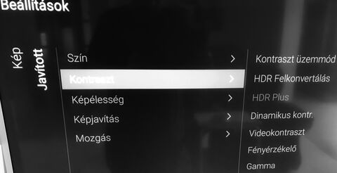

Ja hogy nálad csak FHD van, azt hittem neked is a DV-vel van gondod.
Szerintem ezt nem a HDR felkonvertálás okozza, inkább a Dinamikus Kontraszt illetve a Fényérzékelő. Ezeket kapcsolnám ki egyesével és nézném meg a helyedben az emlitett jeleneteket, nekem 8303-on volt ugyanez sötétebb világú filmeken, és a két funkciót mindenhol kikapcsoltam, ha jól emlékszem a dinamikus kontraszt miatt variálta a fényerőt. Azóta ez a kettő minden tévémen off, de a felkonvertálást használom, szerintem jó és nem is tapasztaltam a vaják alatt a hibát 8505-ösön.

Kickass
Kroni1 #32046 üzenetére
DV csak 4K-ban van, ha jól tudom, viszont én standard Netflixet fizetek ami FHD. Szóval szerintem ezt a DV dolgot elengedhetjük.
Ance: Digitalis féle beállításokat használok, de tök őszintén nem hiszem hogy ezen múlik, aminek hatása lehetne rá azok a képjavítók de abból minden ki van kapcsolva.

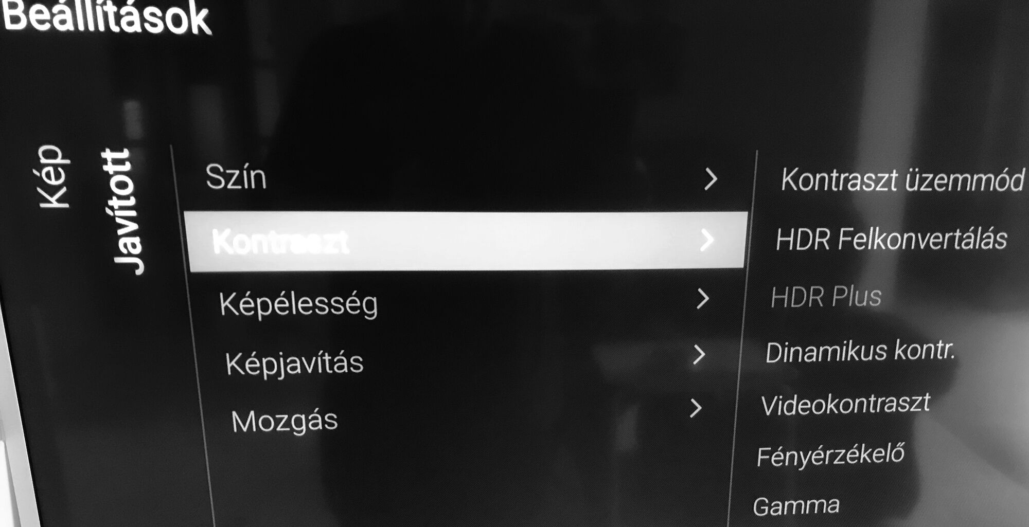

Kickass #32045 üzenetére
Nálam nem csinál semmit.
Beállításaim:
Egyéni
szín: 86
háttérvilágítás kontr: 92
képélesség: 2
fényesség: 79Javított-on belül:
szín-
színjavítás: ki
színterjedelem: széles
színhőmérséklet: normál
fehér szín igazítás: 2 pontos: vörös 125, zöld 115 kék 127 máshoz nem nyúltamkontraszt-
kontraszt üzemmód: ki
HDR felkonvertálás: ki
HDR plus így nem állítható de KI-n van
dinamikus kontraszt: ki
videokontraszt: 96
Fényérzékelő: ki
gamma: 2képélesség-
ultra resolution: kiképjavítás-
zavarelnyomás: ki
MPEG zavar elnyomása:kiMozgás-
filmstílusok: valódi mozi
natural motion nem állítható de közepesen van, gondolom így nem számítEsetleg próbáld meg ezzel. Ez nappali fényviszonyokra van. Sötétebb helyre max. a háttérvilágítást és videokontrasztot piszkálnám.

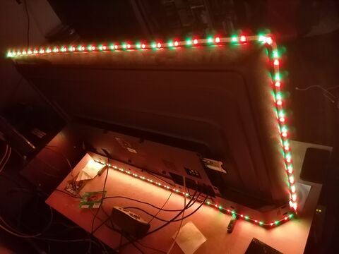

bnorci71 #32023 üzenetére
anyámnak is ambilightos tvje van. én nem is tudtam -1000+ km távolságra lakunk egymástól. és csak annyit mondott, hogy egyenesen imádja. már emiatt is megérte neki.
nekem is kinai ledcsík van a tvn, de én fixen beállitottam egy világos zöld szint. az már jó a szemnek, és nem is folyik ki a szemem sem a tvtől sem a többi fehér/kék szinétől a ledcsíknak.
nem olyan rossz, de gagyi! -

szóval a helyzet a következő, 65PUS8505 van itthon, gondoltam eljátszok a dologgal, vettem hue bridget, rgb+cct szalagot, hue kompatibilis vezérlőket, de sajna nem váltotta be a hozzá fűzött reményeimet, elég kókány lett a végeredmény
