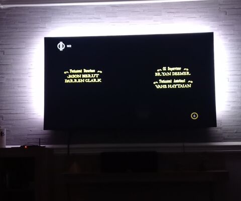

Szerint csak a telefon nagyítja fel. Élőben milyen? Szerintem ha élőben homogén a fekete akkor teljesen jó.
Középső kép szerintem tök jó. -

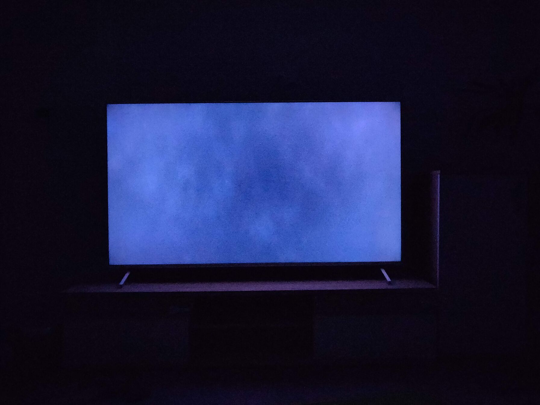

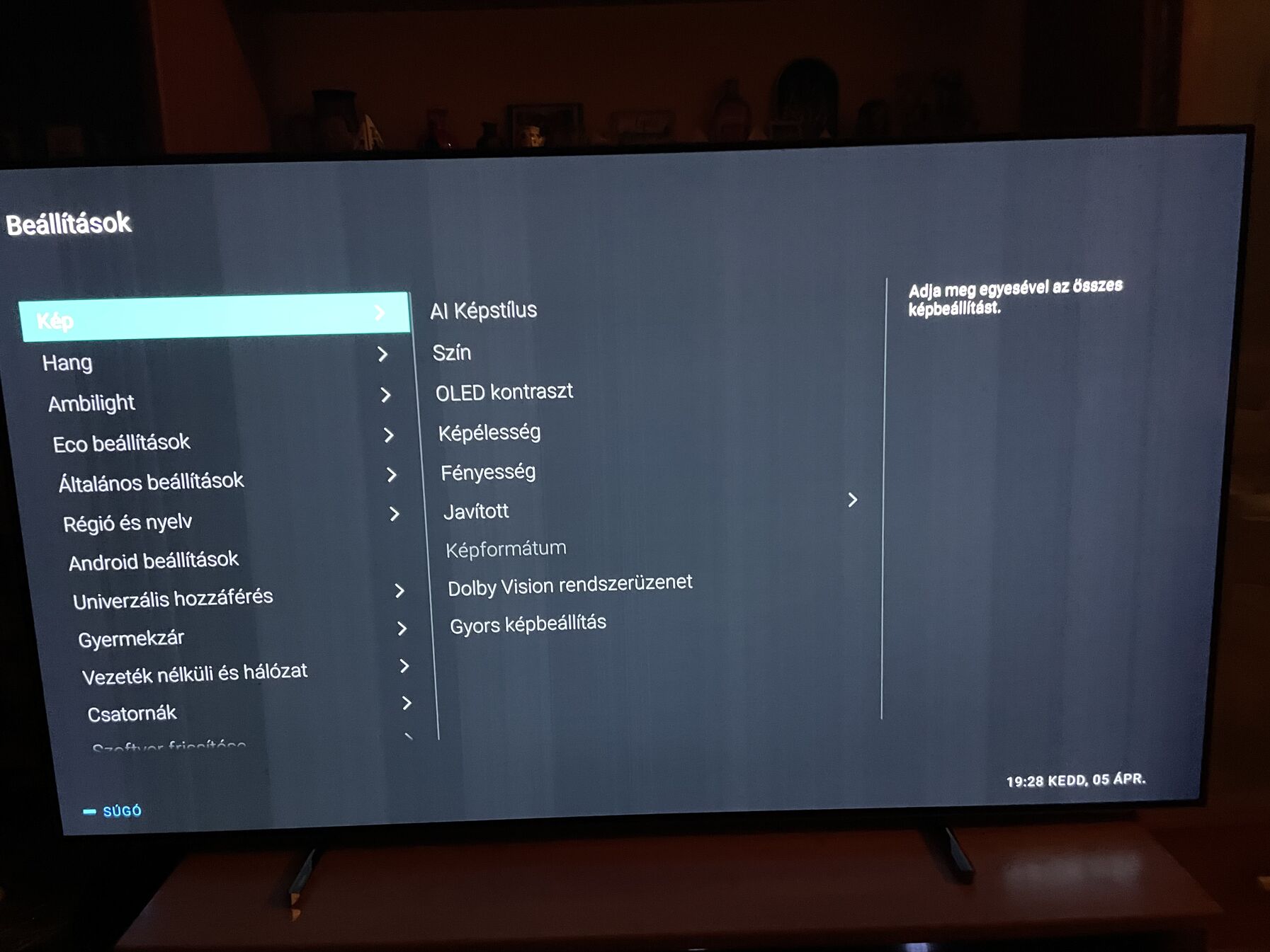

Nem sokan vártak volna vele 4 órát az biztos, én két órát szórakoztam vele, de már a határon voltam annak, hogy visszaküldöm. Szerencsére a maradékkép törlés megoldotta, na most aki nem olvassa a PH dedikált oled topicjait az nehezen találta volna meg magától az biztos.

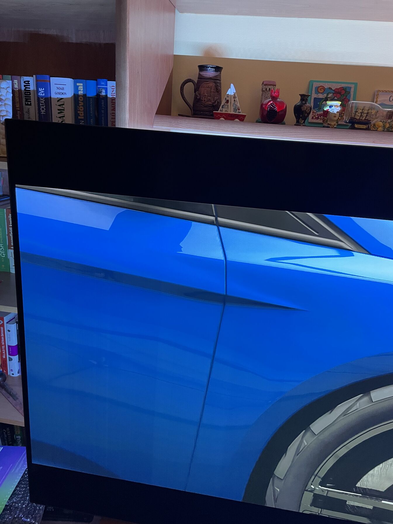

4 óra után van automatikus pixelfrissítő, ami simán elég lehet, tehát 2-3 pixelfrissítés után el is tűnhet, azaz pl. ma megveszed a TV-t, "szívbajt" kapsz, másnap vissza akarod vinni, de még áram alatt hagyod, felkelsz és becsomagolás előtt még 1x ránézel és már nincs hiba, úh. ennyi, a TV marad. Tehát ha nem tudod, hogy mit csinálj akkor is megjavulhat, ezért nem kell pánikolni.

Az a baj hogy nem egy oldalon állunk a hiba okának a megállapításában.
Te másképp állsz a dolgokhoz mint én,mivel tudod miről van szó én meg ránézek és hánynom kell
(Csapd le csacsi)
És itt a kék autós képen,vagy a menüben is látszik hogy gond van.Mennyi idő mire az első pixel frissítés lefut automatikusan?
Vszinű hogy egy átlag ember addigra vissza küldi!? Ez a nem mind1.
Én így látom sajnos.Szimplán az oda figyelés sincs meg a gyártó részéről,és ez egy prémium tv. -

A felhasználók nagyon nagy százaléka megveszi a TV-t, hazaviszi, összeszereli, bekapcsolja, beállítja és használja, nem teszteli, nem vizsgál semmit. Ha bekapcsolás után nem lát semmi hibát akkor nem is fog vele foglalkozni. Van a kisebb százalék, aki érdeklődik, körülnéz, tesztel, kiválasztja, megveszi, hazaviszi, vár míg felveszi a szoba hőmérsékletét, összeszereli, bekapcsolja, beállítja majd teszteli és itt jöhetnek ugye az első megállapítások, "hisztik", stb. Pedig egyszerű a képlet, azoknál a gyártóknál, akik adnak a minőségellenőrzésre, ott összeszerelés után bekapcsolják és végig mennek a beállításokon, ránéznek a képre, stb, tehát "0 km-es" TV nincs, ahogy az új autót is már eleve 3-5 km-el veszed meg, úgy a TV-ben is van legalább fél óra üzemidő, de lehet, hogy több. OLED esetében, ha nem fut le a pixelfrissítő, tehát pl. azonnal áramtalanítják, akkor lesz "maradék kép", de ez nem hiba, ha nem nézed át a panelt akkor is, és ha átnézed akkor is nagy eséllyel javulni fog egy pixelfrissítés után, ettől nem szabad pánikba esni. -

Valószínűsítem, hogy az összeszerelés után lefuttatják párszor a pixelfrissítőt (köztes 57 perces pihentetés nélkül), lehet, hogy ennél a készüléknél elmaradt valahogy. A 'Maradékkép törlése' elnevezés ne tévesszen meg, ez csak Philips-es elnevezés a közérthetőség miatt. A pixelfrissítés célja (jelenlegi LG neve: 'Képernyőtisztítás'), hogy bármilyen inhomogenitást kezeljen, kiegyenlítsen ('image retention', 'dirty screen', 'vertical banding', stb.). -

Igen, ilyenen tud segíteni, erről sok szó esett. Ez pont olyan amin sokat segíthet. Maradék kép abból lehet, hogy összeszerelés után egyből lefuttatnak 1-2 tesztképet, megnézik a beallításokat majd kikapcsolják és azonnal áramtalanítják, ha az utolsó kép pl. a színes, sávos volt akkor simán maradhat nyoma és ha áramtalanítják akkor nem tud lefutni a kompenzáció. Ilyeneknek mindig meg kell adni az esélyt, ez sokat javulhat.

Köszi a válaszokat, úgy tűnik 1 maradékkép törlés megoldotta, de azért tüzetesebben átnézem.
Mikor megláttam megállt bennem az ütő kicsit, megnéztem 2 óra volt a tv-ben, ki első nap ezt mi toltuk bele. -
