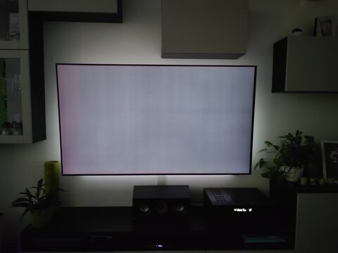

Sziasztok. Ma csatlakoztam én is a Philipsesek klubjához egy 48OLED806-os modellel.
Sajnos az örömömbe némi üröm is vegyült, ugyanis van a panelen egy pixelhiba [kép]
A Philipsnél van erre valami policy, hogy hány döglött pixel esetén cserélik a készüléket?
Az LG tudomásom szerint "zero dead pixel" politikát folytat, vagyis már egy hibánál is cserél - vicces, mert ebben a Philipsben is egy LG panel van. Esetleg 14 napos elállásban tudnám ezt a példányt visszaadni és venni helyette egy másikat, de semmi garancia nincs, hogy annak hibátlan lesz a panelje.Na nem mintha 2,5 méteres nézési távolságból látszódna az az egy pötty, de mégis cseszi a csőröm, hogy kiadtam érte 330 rugót és defektes a kijelző
Más is járt már így?
Sikerült megbékélni a pixelhibával, vagy inkább elállás/csere volt?(Egyébként nagyon tetszik a ketyere, nálam feltétel volt az Androidos rendszer, mert a WebOS-től falnak megyek, a Tizen sem nyert meg nagyon. A SONY-ért pedig nem éreztem úgy, hogy megéri többet fizetni. Az Ambilight nagyon menő.)

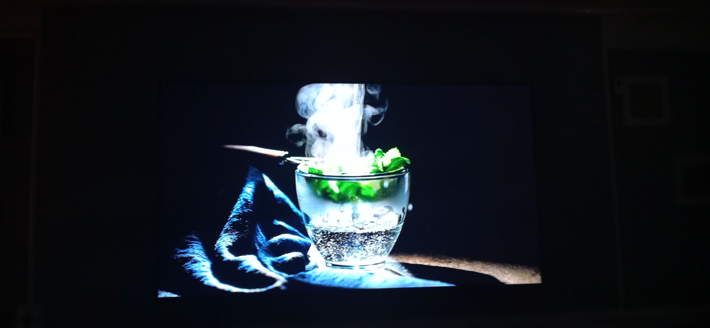

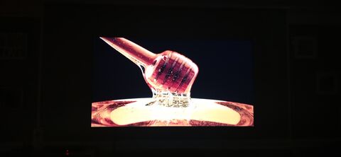

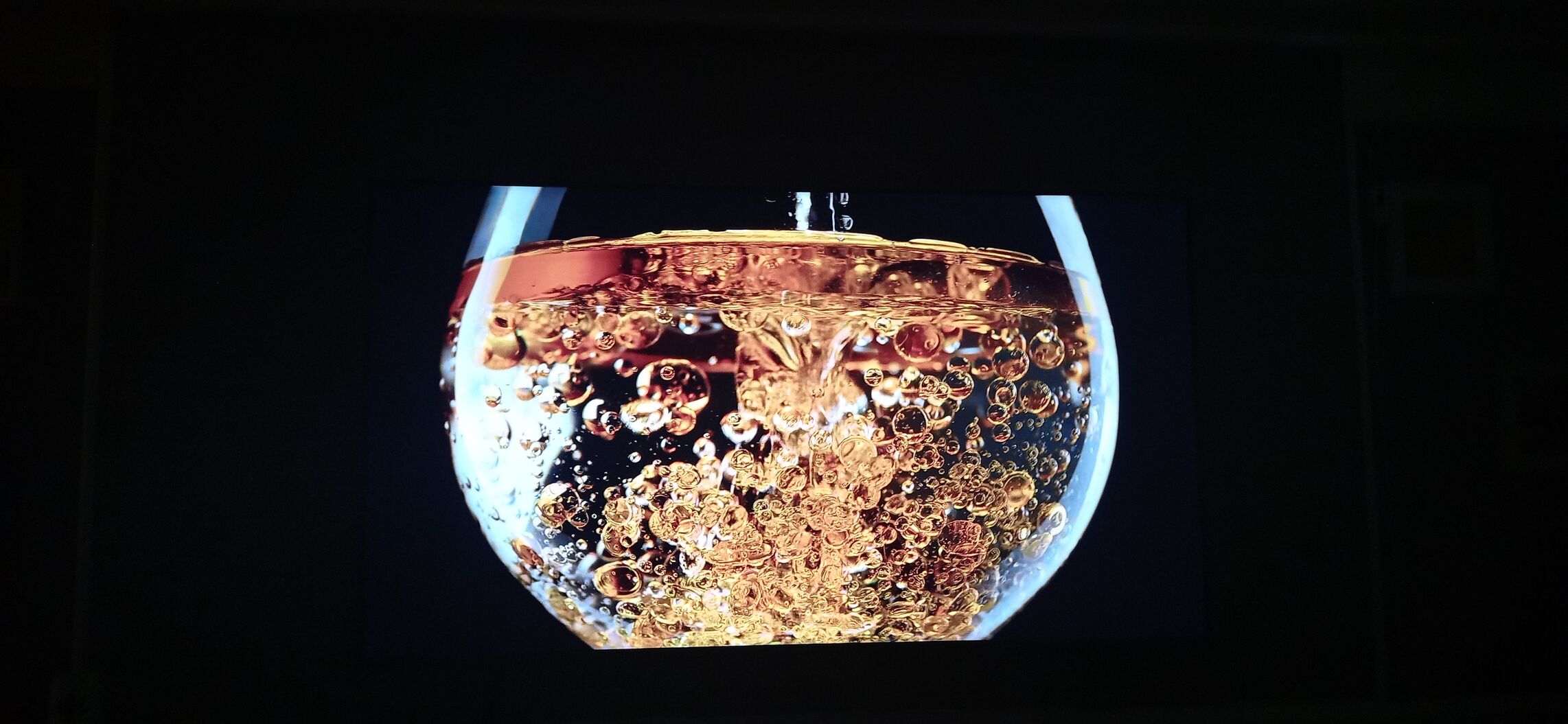

rainman72
Csak a Samu még felhős,foltos hozzá képest,az nem látszik a képen.
A Philipsen jóval egyenletesebb.
Am korrekt képje van de fekete feladja neki,vagy még nem találtam meg az igazi beállítást
A telo képje se az igazi,sokkal fakóbb a kép mint élőben,szóval inkább tájékoztató jellegű. -

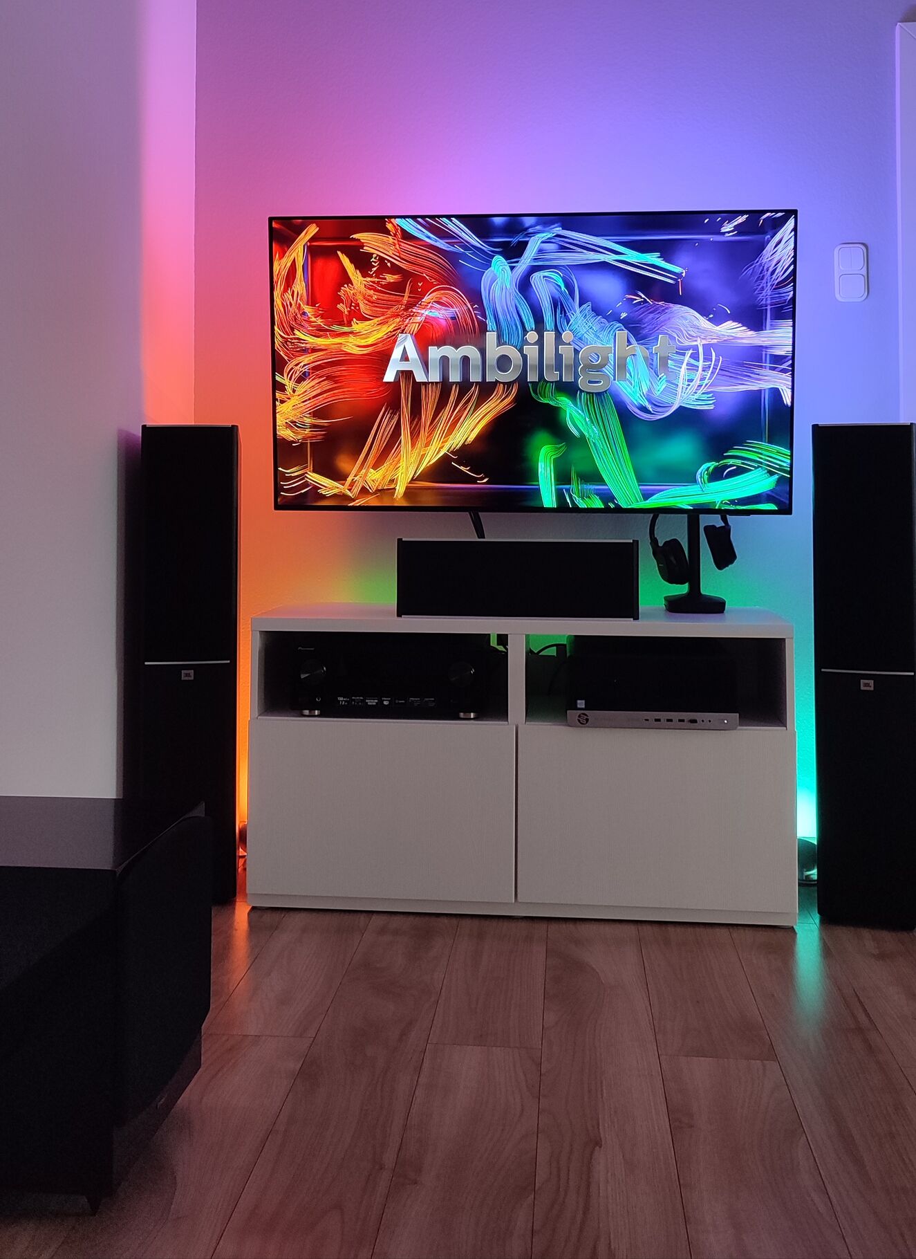

Némi fejlesztést eszközöltem az ambi rendszeren, sikerült lecserélnem a V1 bridget V2-re és a két oldalsó hue bloom lámpát kiegészíti mostmár egy a tévé aljánál futó light strip v4 is. Az utóbbi természetesen elmarad a 4 oldalas ambitól, mivel csak egy színben követi a képernyő alját az oled805-ön..De azért így is sokat dob a hangulaton

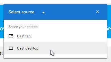

luikay: emlékeim szerint a google home applikáción keresztül meg lehet oldani a tükrözést.
