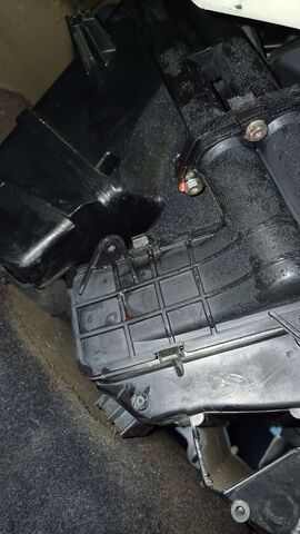

Egyik ismerősöm 2004-es 1.6-os Citroen Xsara-ba mindig csak MAX-on volt hajlandó elindulni a fűtés ha éppen elindult. Több helyen olvastam hogy a fűtőmotor előtét ellenállást kell cserélni és megoldódik a probléma. Vet is hozzá egy ABAKUS 133-009-001 -es típusú előtét ellenállást és kicseréltem neki. Valamiért most ezzel el se akar indulni a régivel legalább MAX-on néha beindult.
Nem tudom hogy most az alkatrész rossz vagy épen nem jó hozzá. Esetleg van szénkefe ebben a motorban? Szerintetek mi lehet a probléma?

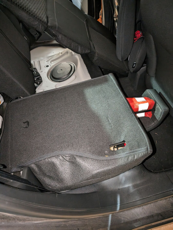

- Hátsó lámpában megjelent az áldott esővíz lecsapódás formájában. Gyanítom, hogy rossz a habszivacs tömítés, mert eléggé összenyomott, rugalmatlan állapotnak örvend. Mivel a lámpa nem repedt, stb, így nem akarok újat/másikat venni (ne legyen hátul különböző a fakultsági állapot), elég lenne nekem a tömítés is. Ennek megtaláltam a cikkszámát (6350FP), de sehol sem vélek találni itthon egyetlen boltban sem, aztán lehet én vagyok a béna. Kapható ez külön?
- Víz az utasoldali hátsó lábtérben. Konkrétan nem láttam a vízfolyást, de a nyomok arra utalnak, hogy az ajtó alján jut be valahogy, mert a tömítés árkában is ott a víz. (Előbb említett lámpától se látni nyomokat.) Sokan írják az ajtóbelső szigetelést, ezt megnéztem, valóban elengedte a ragasztó, ugyanakkor el nem tudom képzelni, hogy ott hogy folyik be a víz?! (És ázásnyomokat sem nagyon láttam.) Ha mégis ott folyik be, van erre panelparkolóban megvalósítható átmeneti megoldás? Nem volna jó ezzel megvárni a következő sivatagos évszakot, mert se nem egészséges a karosszériának, se nemvan olyan szag ettől a kocsiban, amit el lehetne viselni
