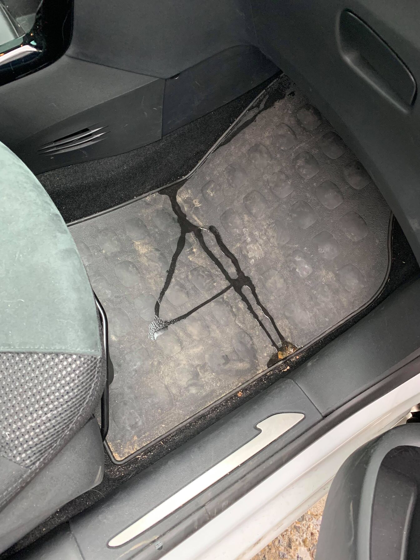

Tűzfalon lett átdugdosva valami? (pl. utólagos audio-rendszer) Alulról vagy inkább elölről jön a víz?
Fa alatt szokott parkolni, a szélvédő előtti esőelvezető tálca el van dugulva.

Valóban sokszor parkol fa alatt, megnézem a tálcát, köszönöm!
Feketelaszlo
Nem lett átdugva semmi, elölről jön, a szőnyegen lehet látni, hogy ott kezd el lefolyni felül.

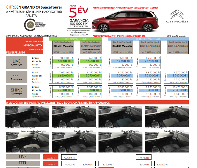

Listaárhoz hasonlítsd. Kérj ajánlatot több helyről (személyes vagy legalább telefonos érdeklődést javasolnék), és akkor tudod versenyeztetni őket

Citroen Grand C4 SPACETOURER Euro 6.3 SHINE 1.2 PureTech 130 S&S:
Bruttó listaár: 8.720.000 Ft
7 személyes kivitel - padlóba rejthető hátsó ülések a 3. sorban: 200.000 Ft
Ülésfűtés elöl (előrehajtható támlájú vezető melletti utasüléssel): 90.000 Ft
Metálfényezés: 150.000 Ft
Xenon fényszórók (kanyarkövető funkcióval): 265.000 Ft
Park Assist Vision 360 csomag: 140.000 Ft
Bruttó ár összesen: 9.565.000 Ft
Kedvezményes bruttó ár összesen: 8.565.000 Ft
Autó akciós bruttó ára + kedvezménnyel: 8.449.000 Ft
az 1 millio az mindegyiknel ...
ez az ajanlat pl 100ezret enegdett...ossz vissz...

Bar mar egy ideje nem arulok Citroent, de anno jo par ilyet eladtam.
Az alap kedvezmeny mindig nagy, ezzel vonzanak be, utana viszont tenyleg nem sok jatekter van...4-5% marado arressel dolgoznak, kiszamolhato, hogy nem sok jutalek marad az ertekesitonek.
Altalaban hasznaltauto beszamitos kedvezmenynel lehet combosabbat alkudni vagy ha Flotta 3-ra jogosult vagy, de azt kotve hiszem (ceg vagy maganszemely 5+ auto vasarlasa egyidoben vagy 5 even belul legalabb 10 auto vasarlasa).
Ha el tudsz odaig menni, akkor Bekescsaban a Meszlenyit tudom ajanlani, ok tipikusan a volumen alapu rendszert toljak, tehat padlo ar, sok eladas es az abbol kapott negyedeves premiumbol jut mindenkinek.

Ha nincs kiemelt beszamitasi kedvezmeny, marpedig most nem latok, akkor tuti, hogy osszessegeben minuszos lesz a buli, ahhoz kepest mintha Te magad adnad el az Opelt.
Olyan 15-20%-al piaci ar alatt fognak igerni erte, mivel nekik is el kell adni utana. Ha Neked ez belefer, akkor nincs macera az eladassal, ha nem, akkor ennyivel tobb penzed marad/tudsz beletolni az uj vasba.
Fontos, hogy altalaban ha bealkudsz kemenyen, akkor a forgalombahelyezesi koltsegen igyekeznek kompenzalni. Szoval adok-kapok helyzet.
