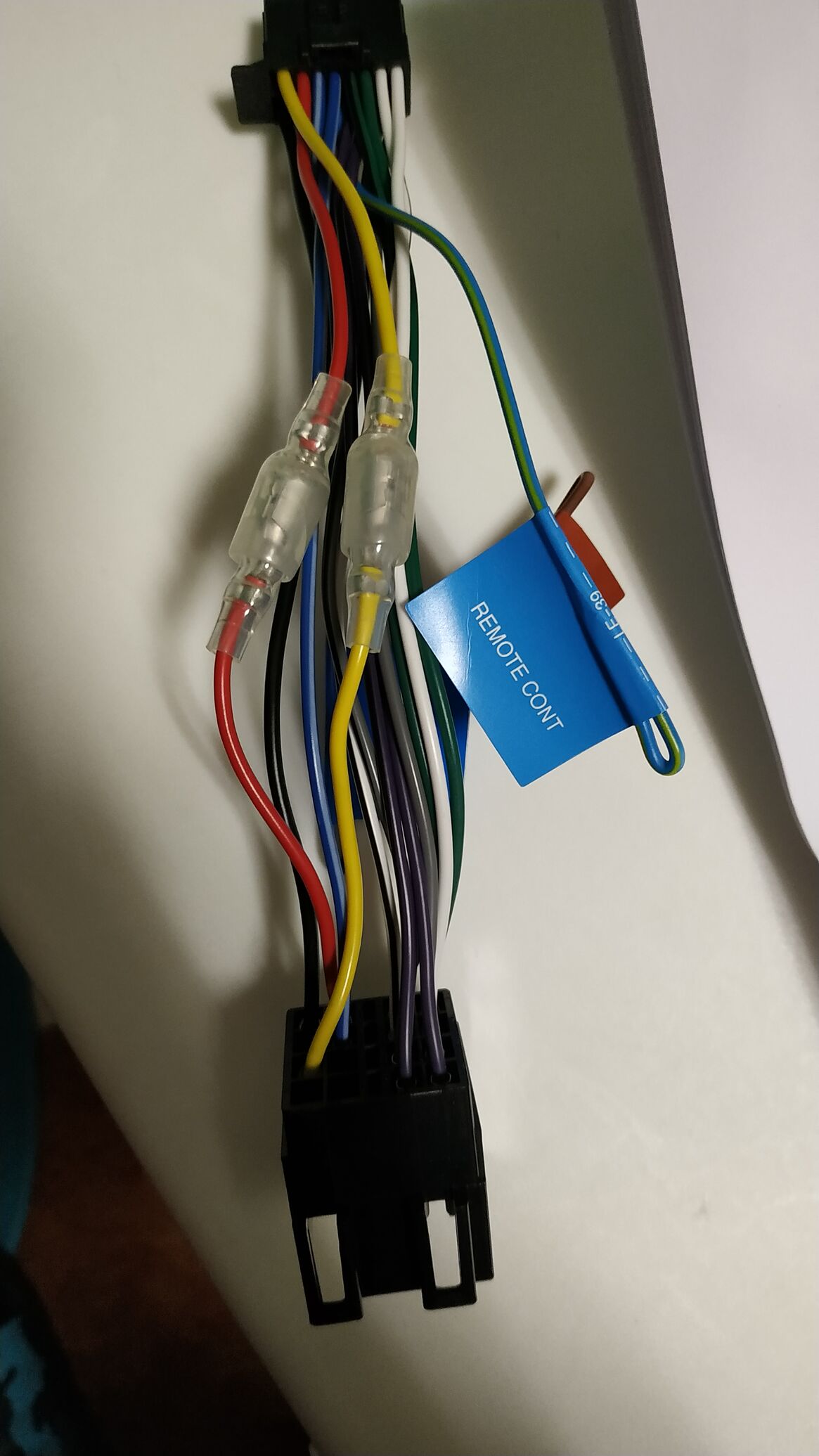

echterion
Eh, nem akarom szétborítani az előző tulaj által összekötegelt kábeleket az iso csatlakozónál. A rádióra lett megoldás, az előző tulaj levágta a kék antennakábel végét és az így el sem ért az áramforrásig. Ez most kapott egy sarut, így jó lett a rádió. Lehet, szét kéne csak szednem azt a kábelköteget, mert ott se biztos, hogy oda van minden kötve, amit a kábelek színe mutat...

Az előző az a gyári cd-s Clarion volt benne, abban nem volt ilyen beállítási opció, az egyből lekapcsolt. A mostaninak van egy Factory nevő opciója, az jelszót kér, de az előző tulajnak fogalma sincs róla, mi lehet az. Lehet, hogy azon belül lenne valami opció? Mert a többi menüpontban nincs ilyen, azokat végigzongoráztam.
atosan
echterion
#2911
Szia,
Neked is Boldog Új évet kívánok!
Az időzített kikapcsolás ha nem működött az előző hifiben, akkor az valószínűleg a mostaniban kell beállítani, ha lehet.
Én tavasszal vettem egy Kenwoodot, rádugtam az antennát és minden klappolt. Igan nem 106-os, de szintén 2003-as. Esetleg itt kérdezz még rá. -
