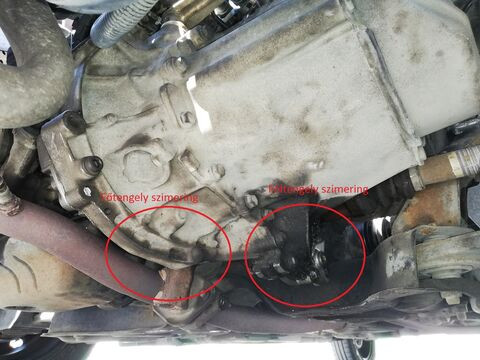

#3282
köszi az olajtippet, nem voltam ezzel képben, akkor azt mondod, hogy mehet bele 5W30 is?
Még a főtengely szimering csere előtti csepegésnél ajánlotta a szerelő az 5W40-et, de itt lehurrogtak, hogy ez meg milyen megoldás...
Visszatérve a csepegésre:
a főtengelyé teljesen száraz.
kuplungozás 125k km körül volt, de főtengely szimering cserénél megnézték, teljesen rendben van, használat során is tökéletes és puha.A hajtóműolajat visszanézem a szerviz papírok között, nem emlékszem, hogy lett volna cserélve.
A "magában" alatt a féltengely szimering cserét érted?

#3281
Az a gyárilag megengedett legszarabb, hogy pontosak legyün;, úgy, hogy a TU motoroknak az egyik legjobb A5/B5 a gyári ajánlása (15 évnél újabb források szerint): [link] Több kategóriányi különbség van köztük, érdemes a normálisabbat beletölteni.
Akkor a főtengelyé az most nem is csöpög? Kuplungozás volt/van kilátásban? ha igen, várd össze (hajtóműolajcserét is hozzácsapnám). Ha nincs, akkor magában csere (és hajtóműolaj ha az elmúlt 5év/60.000km alatt nem volt).
AXisBOLD

#3280
Szia,
gyári előírt 10W40 van benne,
hogy melegen csepeg-e abban nem vagyok biztos, de állás után (hidegen) szép foltokat hagy maga után.Szóval főtengely szimering csere megvolt pár hete, most alánéztem.
Féltengely szimering lehet?Nem túlzottan értek a motorokhoz, autókhoz, de jó a következtetésem?
(a képen csak azt jelöltem hogy hol/honnan csepeghet, nem az alkatrészeket, természetesen
...)Főtengely szimering cserénél/visszahelyezésnél a féltengely szimering sérülhet?

sziasztok,
Peugeot 206 1,4 benzin, 2004. Most volt főtengely szimmering csere, már nem annyira mint előtte, de még mindig csepeg az olaj.
Mindenképpen viszem vissza a szerelőhöz, csak tájékozódni akarok előtte, ez a művelet ilyen nehéz vagy ezzel ennyit lehet tenni? Mielőtt ajtóstól rontanék a házba...
