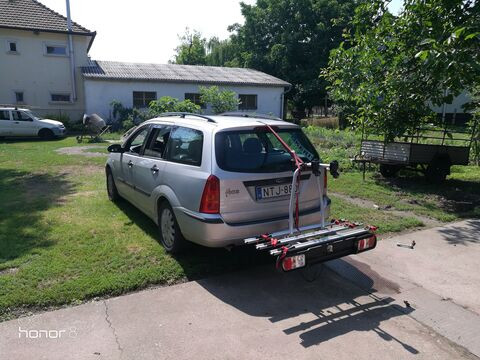

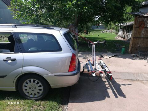

Elméletben kapnod kell hozzá egy átalakítót én kaptam, de nem kell, mert nekem is 7 tűs a horog melletti csatlakozó.Nekem is ilyen 60K-ban állt meg. A szerelési költséget nem tudom, mert nekem annó mást is csináltak a kocsin és akkor rádobattam a horgot is.
Esetleg úgy tudod még költség hatékonnyá tenni, hogy egy ilyet veszel csak a horog mellé. [link]
Én ilyet is vettem hozzá és így oldotta meg a szerelő. Így mondjuk kell egy autóvillamossági szerelő és neked a hátsó lámpából meg tudja oldani a bekötést.
Tudom, nem teljesen szabályos, de nekem is így van megoldva.
Szóval ez könnyedén le is szerelhető, ha épp nincs szükség a vonóhorogra?
Igen. 2 csavar fogja .Ahogy látom, bármilyen 206-ra csak 50 kg-os függőleges terhelésű van az oldalon.
Nekem 75/1400 de nekem kombi van. Gondolom ez kocsihoz ki van számolva. Amúgy meg el kell hogy bírja a tartót meg a cangákat. A tartó amit rendeltél, az maximum 45 kg-ot bír el. Egy az 50-es horog pont elég neki. Ha ezt a tóltulod, akkor nem a horog miatt aggodnék, hanem a tartótól.
Jah nekem ez is van csak nincs bekötve. [link]
