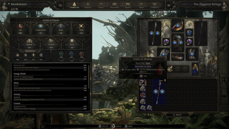

Több sebből is vérzik az a videó. Nincs power charge generálás, nem használja a charged staffot sem, miközben a szöveg szerint az 7/24-ben aktív kellene legyen.
Egy tök sima fehér T11-es mapon menőzik az elvileg 5 millió dps builddel (a jobb felső sarokban látszik, hogy lvl75-ös pálya, az alatta lévő két sor a szerver meg a liga.) Semmi komolyabb kihívás, még egy vacak map boss sem. -

Szerintem amúgy ez a videó és benne ez a build teljesen fals, én nem értek hozzá, de sokkal jobb cuccaim vannak mint neki, és még sem darálok így közel sem mint ő! És közel sem ilyen a karakter, sem a mozgása sem pedig ami a videóban van, pedig koppra minden úgy van berakva stb..😳 Meg azt néztem lehet én vagyok a vak nem látok semmi olyan cuccot nála, de hogy van neki 1200 manája?

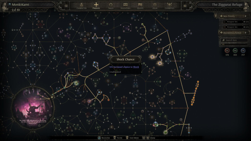

Közben ránéztem a monk ascendancy-re. Egyrészt itt a túlélés kulcse, hogy folyamatosan és k*va alaposan szedegesd fel a flame-eket. Viszont ha jól látom, akkor a main skill egy channelling skill, amivel pont nem tudsz folyamatosan mozogni. Nulla crowd controllod van, amíg töltöd a gathering stromot, addig bárki tud támadni. Eva buildként pedig az armorod gondolom értékelhetetlen.
A másik, hogy az egész build fullra dmg centrikus, ami egy baromság. A PoE-ban glasscannont az csináljon, aki tudja, hogy mit csinál. Mint a példa mutatja, ki vagy segítve azzal, hogy nagy a sebzésed, ha szar a védelmed. Minimum a passzív fa elején a Life from Death-et ki kellene rakni két pontért, hogy automatikusan visszatöltsön a flame-ek keresgélése nélkül.
Végül nem tudom, mi a nyavalyát csinál a srác a videóban, de egy full eva buildnél, (feltételezem) evára húzott páncéllal, hogy a tökömben van a videóban 19 ES-e, miközben a passzív fán ki van rakva Spectral Ward, ami eleve kellene adjon 1 ES-t minden 12 eva a után a páncélról? -

- "Nincs meg a 8 ascendancy-m" - mennyi van meg és melyikre raktál pontot?
- nem ismerem a chayula monkot, tehát lehet, hogy van itt valami rejtett szinergia, de ez a build a videó alapján egy rakás szar, ha valaki kezdő.
Kevesebb, mint 2000 teljes effektív life poolja van, teljesen az eva-ra hagyatkozik. Persze, hogy meghalsz.
Ugyanaz áll itt is, amit ProEvoFan-nak írtam: eva buildet az csináljon, aki pontosan tudja, hogyan kell játszani, "látja" az ellenfeleket és a veszélyeiket. Különben hullani fog, mint az őszi légy, mert az evához nagyon aktív védekező játék kell, nem elég bízni abban, hogy jók a statjaim.A mobalyticset meg felejtsd el, ha info kell, mert semmi érdemi nem derül ki a karakteredről. Én még a PoE2 Plannert is felejteném, ha komolyan érdekel, hogy mi a gond. Szedd le és telepítsd a Path of Building 2-t. Abba szépen lépésről lépésre importáld be az összes cuccod (ctrl+c a játékban a cuccon, items gomb a builderben, ctrl+v "shared item" ablakba kattintva és add to build). Állítsd be, hogy hányas szinten vagy, rakd ki a passzív fát, a skills gomb alatt add hozzá az összes gemet és supportot. Ha készen vagy, akkor az import/export gomb alatt kiválasztva a maxroll opciót és a share-t lesz egy olyan build kép, amit ki lehet vesézni.

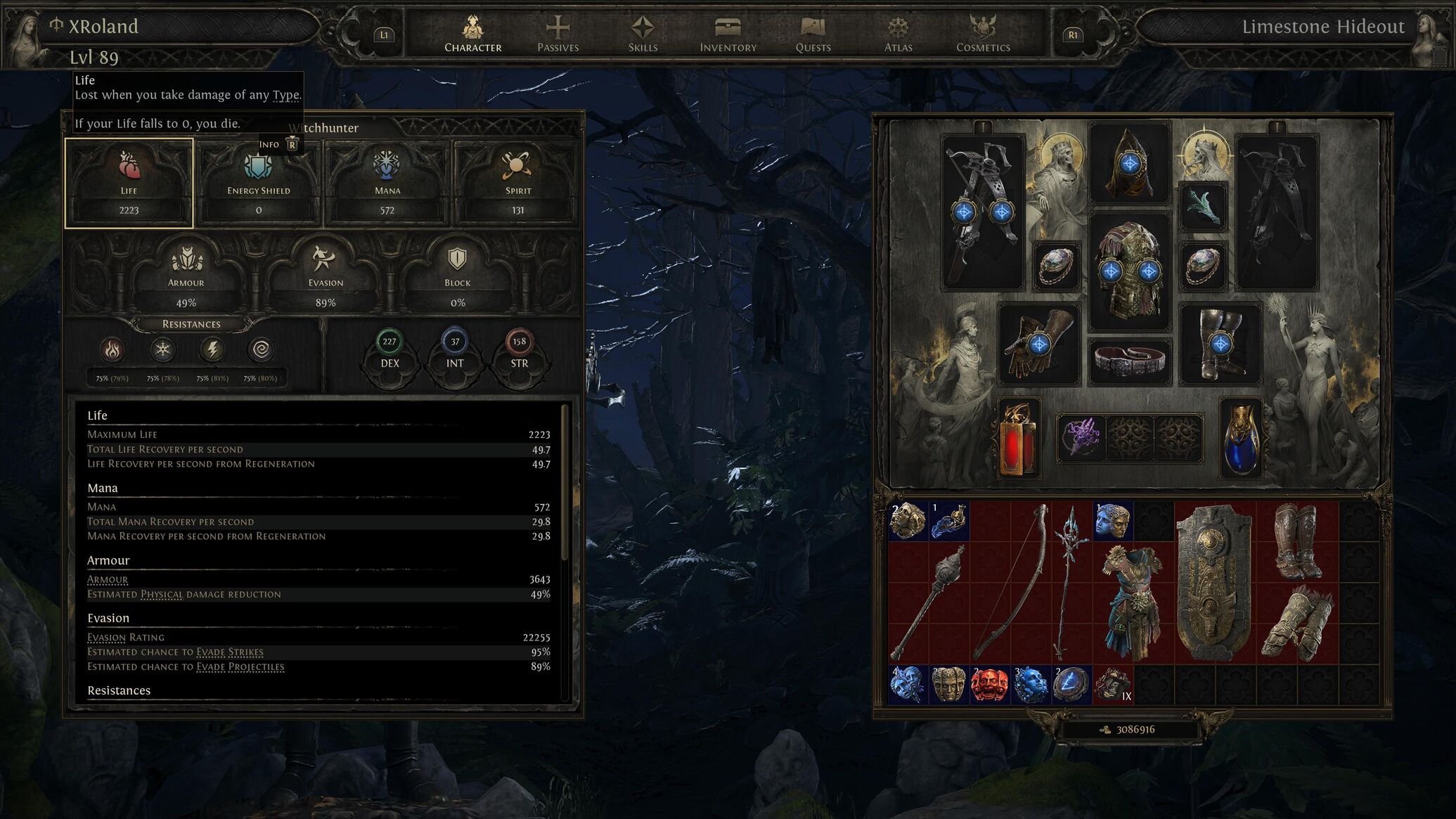

Nem fog tetszeni, amit tanácsolok, de ez van: jobban kell játszani.
Az armor nagyon szarul működik. Reméljük, hogy csak most, még, bár az 1-ben is voltak komplett ligák, amiben lófüttyöt sem ért. Az eva meg aktív közreműködést igényel, azonnali reagálást a támadások előrejelzéseire. Plusz még taktikai tervezést előre, hogy "ha ezt kezdi csinálni, ide mozgok, ha azt, oda gurulok" és utána ezek pontos végrehajtását.
Nekem 77% eva mellett van 71% armor, chaosra teljesen immunis vagyok (nem csak 75%-ban), bossok ellen 9k effektív poolal indulok, nem 2,2-vel, és így is előfordult most már, hogy harc közben szaladgálnom kellett, hogy visszatöltsem az ES-t. Nem 1,5k HP-t flaskából, ami kifogy, hanem fullra újra a 9k-t.
Még egy opció lehet: valami olyan skillt kell bossok ellen használni, ami "deaktiválja" őket és vagy előre felépíthető (amíg még lészülődnek), vagy nagyon gyorsan felvihető rájuk. Stun, freeze, electrocute, valami, amitől eleve nem tudnak támadni, te meg újra és újra rájuk tudod pakolni és közben legyalulni a HP-juket.

Statom. [kép]
Nem tudom mit tegyek, hogy ne egyhitteljen néhány t15ös boss, ami fizikai sebzést nyom.
Persze, legyen nagyobb az armor, de minden nem lehet egyszerre. -
