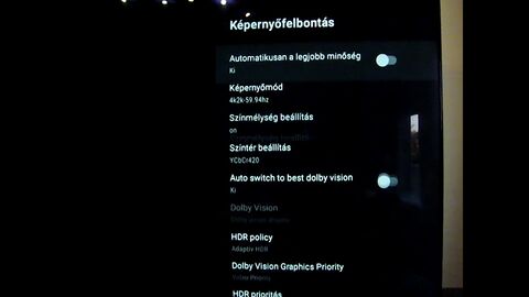

Telekom smart box:
1. régi fw: állítható volt a HDR, vagy állandóra (SDR TV adásokhoz is valamiféle HDR-jelet kreál), vagy úgy, hogy csak akkor kapcsol HDR-t ha a forrás is az (pl. VLC-vel HDR-es film lejátszása), így a TV adások természetesen SDR-ben mennek. 'HDMI cable calibration' opció nem volt.
2 . új fw: a kép beállításoknál csak felbontás és frekvencia beállítás van, kézi HDR és egyéb állítási lehetőség egyelőre nincs. A 'HDMI cable calibration' opció automatikusan elvileg a legjobbra állítja a képet. Elvileg a box alap HDMI beállítása jó, ahol SDR ott SDR, ahol HDR, ott HDR. A 'HDMI cable calibration' állandó HDR-re állítja a jelet (mivel HDMI 2.0 kábelt adnak hozzá). A 'Default restore sttings' elvileg visszaállítja alap helyzetbe a HDMI-re küldött jelet (nálam visszaállította, Tyrone89 fórumtársnál nem).
Megoldás lehet HDMI 1.4 kábel vagy a TV-n a 4k (Ultra deep color) kikapcsolása, viszont ezekkel a boxon futó alkalmazásokkal (pl. VLC, YT) sem lesz 4k HDR.Ha valaki nem akar bajlódni és beragad az állandó HDR opció, akkor cseréltessen boxot.
Továbbá, az új fw-nél is lehetne mindent állítani, de rejtett menübe tették, amely nem használható, mert csak egy tizedmásodperc erejéig látható, majd eltűnik. Lassított felvételen rögzítettem a rejtett menüt, amelyből 'screenshot' készült, ebből látható az is, hogy dolby vision beállítási lehetőség is benne van (pl. Just Player-el DV-s mkv lejátszása):
