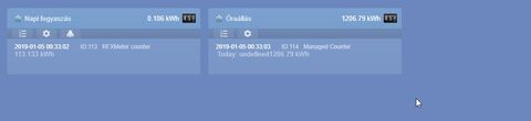

Segítséget szeretnék kérni!
Adott egy Domoticz rendszer van rá csatlakoztatva RS485-ön egy fogyasztásmérő.
A rendszerben a "vegyes" fül alatt, többek között meg is jelenik az összes fogyasztási érték, a példa kedvéért mondjuk 2540kW.
Kérdésem annyi lenne, hogy esetleg valamilyen felhasználói szkripttel meg lehet-e mókolni az említett értéket, hogy mondjuk 503-al többet mutasson vagy esetleg kevesebbet.
Nincs erről valami példa progi vagy leírás?
Előre is köszönöm!

Az a mindenit, két és fél megawatt! Ez otthoni vagy munkahelyi áramfelvétel -- mondjuk egy öntödéből...
MaCS
Bocs, nem bírtam kihagyni...
Fán nem lehet motorozni, motoron viszont lehet fázni!
