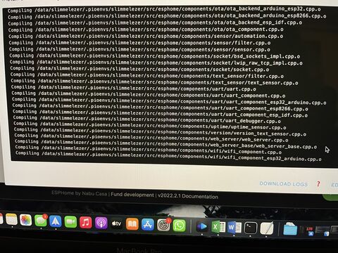

Andras6800
LouiS22 #33823 üzenetére
Szia,
Nagyon köszönöm a segítséget. Elolvastam még délután az ESPHome leírást. Sajnos az én tapasztalatlan szintemhez az ottani leírás nem elégséges a teljes megértéshez. Az, hogy elmondják melyik gomb mit csinál ömlesztve. Illetve, hogy akkor majd most felugrik egy szép install dialog ablak ami végigvisz nem segít. Ehhez én túl kezdő vagyok. Nekem ilyen guide for dummys kell
Amikor bemegyek EDIT-be, megnyitja a YAML-t. 3 gomb van alul:
Save, Install, Stop
Eddig úgy csináltam, hogy Save majd install. Install nem fut végig sohase mert kifagy amit írtam is. Valószínűleg ezért is nem működik a dolog utána.Igen, a 2. pont elég sanszos. Memóriakártyán tuti van elég szabad hely, pont tegnap néztem hogy kb 15% a kihasználtsága. Asszem valahol említettem futólag, hogy 3-as Pi-m van. Az volt itthon elfekvőben, arra tettem fel a HA-t. Pár hete beszereztem egy Synology NAS DS218-at., már agyalgattam rajta, hogy arra átköltöztetem a HA-t. De nem érzem magamban az erőt, hogy megint fél napot szenvedjek HACS felrakással.
Konfiguráció/ Addonokban direkt le is van állítva minden (Az a 3 ami van), mert tudom, hogy Pi3 nem a legizmosabb. Most így addonok nélkül amúgy 30,6%-os a core RAM használat de tudom ez nem mond semmit.
Tegnap még annyit csináltam, hogy laptopról ESP flasherrel visszatettem az eredeti Zuidwijk SW-t. Így legalább az úgymond start mezőre visszakerültem.
Mindezek után 2 dolgot látok még lehetőségnek. Megpróbálom megint ESPHome-al az installt majd az EDIT-et és akkor közben mobil appal figyelem a Core RAM használatot. Ha tényleg ez a baja, akkor avval nem tudom mit lehet csinálni. Mint mondtam, 1 addonom sem fut. Tán HACS-ban lehetne leállítani futó integrációt (Ha egyáltalán lehet ilyet).
Másik megoldás, hogy laptopomon szerkesztek. Azaz vagy valahogy szerválok egy BIN-t amiben személyre szabott YAML van (Ez most így sanszosan nem helyesen van megfogalmazva) és felrakom ESP flasherrel. Vagy a gépemre pattintok valahogy ESPHom-ot. Már ha lehet ilyet. Tán böngészővel van erre mód. És akor meg tudom kerülni a szűkös Pi3 erőforrást.
LouiS22
Andras6800 #33816 üzenetére
Elalvás előtt beugrott két lehetséges magyarázat, de mondd, ha tévedek:
1. (ez a kevésbé valószínű): van elég hely a memóriakártyán?
2. ez a sanszosabb: nem fogy el egészen egyszerűen a memória? Azt írtad, hogy Pi (azt nem, hogy milyen). Próbáld meg azt, hogy a compile előtt leállítasz párat a Supervised Addonjai közül párat és megnézed úgy, hogy lefut-e a compile.
A save csak a yaml fájlt menti. Utána compile van, lefordítja a binárist és utána jön a flashelés (nem olvastad el az esphome doksiját...
Acfotón még compile van csak, a flashelésig még el sem értél.
Andras6800
LouiS22 #33806 üzenetére
EON azt mondta, nincs letiltva.
Mérgemben töröltem az egészet és újra installáltam az ESPHome-ot. Szépen le is fut a reinstall.
Ide vágóan lenne 1 láma kérdésem. Amikor EDIT-elem ESPHome papban a YAML-t, és rámentek az úgy elég, vagy le kell futtatni egy install-t is?Installal az a baj, hogy mindig kifagy. Akár online akár USB-n. Egész HA befagy tőle. És amennyire látom, mindig ugyanott.
