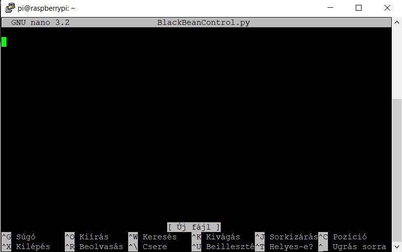

Próbálgatom a Broadlink RM3-at betenni Domoticz alá.
Megcsináltam az összefoglalóban a leírtakat.
Nekem erre a parancsra:sudo python BlackBeanControl.py -c klima_be
Ez jön fel, és nem tudom hogyan tovább:
Traceback (most recent call last):
File "BlackBeanControl.py", line 167, in <module>
RM3Device = broadlink.rm((RealIPAddress, RealPort), RealMACAddress)
TypeError: __init__() takes exactly 4 arguments (3 given)Tud valaki segíteni?
