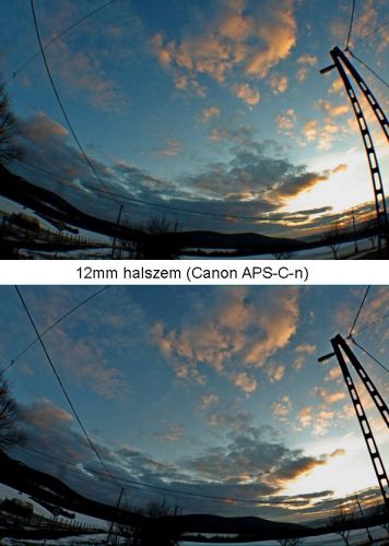

A két kép 12mm-es halszemmel készült. Az első az eredeti, a második egy "kivasalt" változat (ImageTrend Fisheye- Hemi-Plugin. - http://www.imagetrendsinc.com/products/prodpage_hemi.asp ) Ezzel lehet a legtermészetesebb módon kivenni a halszem torzítását és a legkevesebbet vág a képből (inkább csak a sarkait vágja meg kicsit).
