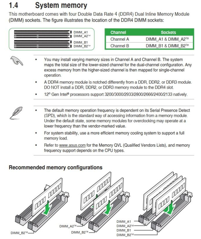

BitRider
mancer7151 #49587 üzenetére
A DIMM 2 és 4-ben párosával teszteltem, tehát külön-külön azt gyanítom, már nem szükséges ezt végignyomnom. Ebből számomra kiderült, hogy a DIMM A2 és a B2, illetve az összes modul jó.
De akkor az összesített tesztet megpróbálom még a saját gépemben, köszi! Érdekes, hogy csak egy idő után dobták el az együttműködést. Én még ilyet nem láttam, ha tényleg ez a helyzet.
mancer7151
BitRider #49586 üzenetére
Egyesével "illik" tesztelni, ez kéne valószínűleg. Lapod könyve szerint egy modult a B2 slot fogad, ez a procitól legtávolabbi.
Amugy itt a szerelésed:
A2 és B2 az első pár, a másodiké A1 B1. Nem mindegy hogy van meg a párod. Csak 1-3 nem játszik. Csak kettő modult a 2-4 fogadja.Ha mind a 4 jó de mégsem megy a négy akkor nem szeretik egymást a párok. Mondjuk ez ritkább.
Szerk: ha egy kit egyik modulja hibás, párosával küldöd vissza garizni a dobozában.
BitRider
Helló! Van ez a konfig:
memória: 2 x kit (CMK16GX4M2D3600C18), tehát 4 x 8 GB
alaplap: ASUS B660M-E D4
cpu: Intel Core i9-13900KFA hűtés rendben, a BIOS-t frissítettem, XMP profil bekapcsolva. A jelenség annyi, hogy 4 modullal kékhalálozik a gép egy idő után, így megnéztem MemTest86-ban, és ott is problémás a szett.
2 modullal rendben van: mindkét párt lepróbáltam a DIMM 2+4 síneken. Megpróbáltam a procihoz közelebbi DIMM 1-3 síneken is tesztelni, de azzal nem tud POST-olni a gép, csak a BIOS setup tölt be. Lehet, hogy ezt amúgy sem tenné meg, mert nem ez a feltöltendő DIMM sorrend?
Ami felmerült bennem, hogy vagy hibás a DIMM 1 / 3, vagy nem szeretik egymást a memóriák, ha már 4-en vannak. Még egy infó: egy évig állítólag hiba nélkül ment, most jött elő a probléma.
Mi a frászt cisnáljak? Egyesével teszteljem végig a DIMM-eket, ha egyébként a feltöltési sorrendtől függetlenül menniük kéne? A végső megoldás gondolom az lehetne, hogy veszünk 2x16 GB memóriát a DIMM 2/4 slotokba. Mit nézhetnék még meg?

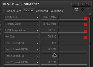

mancer7151
Marci177 #49575 üzenetére
Ne ijedj meg, nem okvetlen forog alapjáraton, én épp netezek, 60 fok nulla fordulat:
Tegyél egy MSI afterburnert vagy más progit (Fancontrol pl) ami vezérli a fordulatot és állits be egy neked tetsző görbét. Épp énis állítgatom, most lett készre szerelve a házam 1-2 napja
Szerk: adj neki egy alap fordulatot, ha akkor sem forognak (alkalmaztad a profilt stb) akkor van csak baj.
Marci177
Építettem egy gépet, (ryzen 5 5600, rtx 3070 fe, 32GB ram, msi b550 tomahawk), és olyan bajom lenne, hogy a gpu venti nem akar alapjáraton semennyire pörögni, terhelés alatt még nem mertem kipróbálni, de zavar. Leszedtem az msi afterburnert, és ha elindítom a progit egyből elindulnak a ventik. Mi az isten lehet? gpu hőmérséklet már kb 50-en volt de nem akartak a ventik hűtést adni.
Szerintetek mi lehet ez?

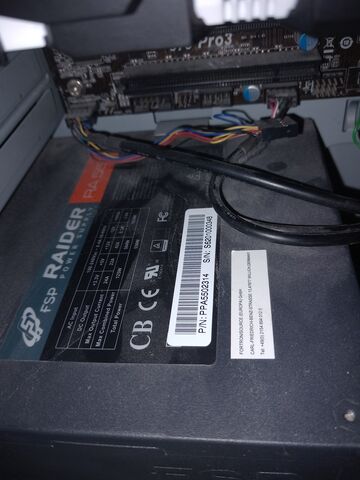

Sziasztok. Új vagyok itt a forumon vagyok és remélem,hogy jó helyre írok.
Olyan problémával jelentkezek ami nagy fejfajast okozott és szükségem lenne a segitségetekre.
Lényegre térve egy szép napon bekapcsolt állapotban volt a számítógépem, aztán oknélkül tápkábel kihúzásával lett "kikapcsolva", majd visszaraktam és onnantol kezdve soha többet nem kapcsolt be ilyen formában.
Az áramforrás megfelelő.
Tápkábelt cseréltem ugyanez.
Kivettem a 20+4-es pint es cél eszköz(fém kapocs) segitségével elindult a táp (odatettem ahol bekapcsolna) és ugyanúgy az alaplap is(led, ventilator).
Visszatettem 20+4es pint, majd power sw-t megcsereltem reset sw-vel, viszont akkor se csinál semmit.
Cél szerszámmal(csavarhuzo) is összeérintettem power sw-t, viszont semmi, mintha also panel nem is mukodne.
Alaplapom: MSI H110M PRO-D
Tápegységem:FSP HEXA+ 400W
Igazából örültem is neki, hogy nem tudok gépközelben lenni, viszont mostmar szükségem lenne rá iskola miatt.
Nem gondolom, hogy emiatt új alaplapot es tápot is kell vegyek. semmiféle égett odorra nem lettem figyelmes.
Előre is köszönöm szépen a segítséget -
Balazs.Gy
friss újonc
bobalazs #49568 üzenetére
Köszönöm a választ!
Igen, ettől tartok, h mivel eddig a házra gyűjtöttünk, most meg a felújítás megy, sose a gép volt a prioritás, így elöregedett, most meg már kb bármi baja leheteddig az 1050es volt benne, honnan tudhatnám, h csak ezzel van-e a baj? Mármint, h elég egy használtsz@r videokártya és ideiglenesen OK? Vagy mit érdemes mást vennem?
Balazs.Gy #49554 üzenetére
Az a táp oké, ha nem túl öreg. Nem egy bajnok se nem szutyok, inkább amolyan középkategória. Ebbe az alaplapba meg néztem mik mennek ezek már öreg cpunak számítanak. Athlon/Phenom/FX.
1660ast nem hajtja ki, de még a 1060 se nagyon.
Tényleg valami kis gyenge vgaval kellene meghajtani. rx 470, 570, 560, gtx 960, gtx 1050
Egyébként ilyen korú cuccnál már bármi előfordulhat. Alaplapi kondenzátorok, vagy csak simán bekrepál mert időskorú. -

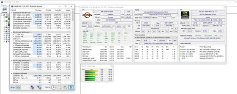

csabiy
Nem rég teljes gépfelújítást végeztem, az alábbi konfigokkal:
alaplap: TUF Gaming B660M-E D4
CPU: i5-12400F
CPU hűtő: be Quiet Pure Rock Slim 2
GPU: Gigabyte RTX 3060 TI
RAM: 16GB 3200 RAM
táp: Chieftec Chieftronic 750W
G-Sync monitor
Cooler Master TD500 Mesh v2 ház (3 gyári venti elöl, hátul ARCTIC P12 Max 120mm --> Armoury Crate programmal beállítva Auto-ra)Egyre többször tapasztalok nem csak játékoknál, de már a Windowsban is 1-2 másodperces befagyásokat.
Mi okozhatja ezt? Semmi nem fut a háttérben, ami terhelné a rendszert, már az nVidia Control panelben is visszaállítottam mindent gyári beállításokra. Tegnap a BIOS-t is frissítettem a legújabb verzióra. Windows Update szüneteltetve.
Hőmérsékletek idle módban: alaplap 32 °C, GPU 49 °C, alaplap 32 °C
A házcsere a napokban történt meg, érdekes módon a GPU ugyan úgy 70 °C körülire megy fel játékoknál, holott egy 10 éves Cooler Master házat cseréltem le, ahol ugyan úgy 70 °C volt a GPU.
Valamit BIOS-ban kellene állítani, hogy megszűnjön a befagyás? Esetleg kevés a tápegység? Miért melegszik ugyan úgy a GPU, mint korábban?Köszönöm előre is!

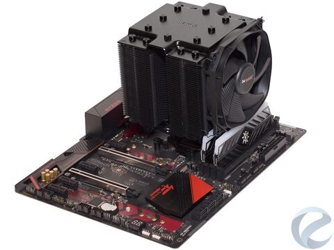

8th
Petya XT #49450 üzenetére
Kicseréltem a ramokat egyformára (gyári kit) előtte sűrített levegővel kifújkáltam a ram slotokat, kapott egy új bios elemet és lecseréltem a rendszer lemez sata kábelét is hátha az a probléma. Bios alapbeállításon. Az imént megint produkálta a hibát. Franc se tudja miért csinálja. Annyira nem zavaró mert műhelygép de azért fura ez a jelenség.
