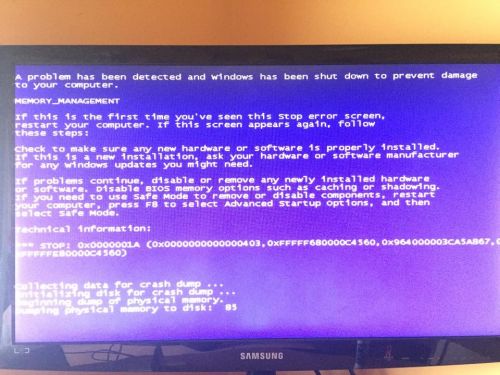

Olyan gondom lenne, hogy mostanába random kékhalál van a gépen. Azóta újra raktam 2x(windows 7 home premium) és tegnap megint(Ultimate 64bit), de ma játék közbe kimentem 2percre mire visszaértem azt vettem észre nincs kép de a gép megy, utána pedig újraindulgatott elöször az Üdvözöljük! feliratnál akard meg kékhalállal, utána már a Windows logo betöltésénél ez volt. Gépem: Asrock Z68 Pro Gen3, Intel Pentium G860 3ghz, Gigabyte HD7750 1gb oc, Kingmax 4gb 1333mhz, WD 500gb 7200rpm 16mb és valami LG dvd író, nemtudom ez mennyit számít. Képeket csatolok(elöször a fekete kép fogadott utána a kékhalál betöltéskor)

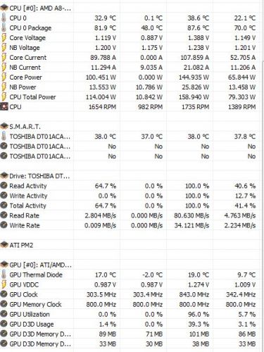

A gép néha újraindult játék közben, Prime95 Small FFT-nél ilyeneket írt ki a HwInfo64:
Viszont ebben a módban elfutott jóideig (50p aztán jött a windows frissítés...)Viszont megpróbáltam a 2. móddal, ami a maximális fogyasztást helyezi előtérbe (Large FFT) és 2 perc se kell és a gép...meghal. Ventik pörögnek, nincs kép, billentyűzeten a numlock/caps lock ledek sem reagálnak.
Két táppal próbáltam (Xilence 350W és FSP BlueStorm II 400W) mindkettővel előjött ez, ugyanakkor a proci mellett van a 2x4 pines tápcsatlakozó, oda csak 2x2 csatlakozóm volt bedugva (csak ilyenek voltak a tápokon). Ti mire gyanakodnátok? Alaplap/proci? NeadjIsten mind a két táp rossz? Nem elég neki a 2x2-es tápcsatlakozó? -

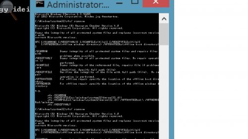

Konkrétan az van, hogy szarul adtak ki a paramétert a parancshoz.
Te ízt írtad, hogy sfc/ scannow az sfc /scannow helyett, így a program kiírta, hogy hogyan paraméterezhető jól.

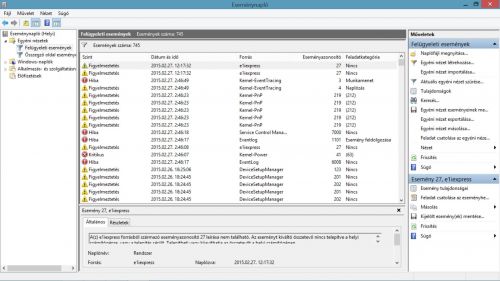

A játék közbeni újraindulások után ezt a hibát dobja ki az eseménynapló:
Napló neve: System
Forrás: Microsoft-Windows-Kernel-Power
Dátum: 2/27/2015 3:36:56 PM
Eseményazonosító:41
Feladatkategória
63)
Szint: Kritikus
Kulcsszavak: (2)
Felhasználó: SYSTEM
Számítógép: Tibi-PC
Leírás:
A rendszer úgy indult újra, hogy előtte nem állt le megfelelően. Ez a hiba azért fordulhatott elő, mert a rendszer nem válaszolt, összeomlott vagy váratlanul megszűnt az energiaellátása.
Esemény XML:
<Event xmlns="http://schemas.microsoft.com/win/2004/08/events/event">
<System>
<Provider Name="Microsoft-Windows-Kernel-Power" Guid="{331C3B3A-2005-44C2-AC5E-77220C37D6B4}" />
<EventID>41</EventID>
<Version>2</Version>
<Level>1</Level>
<Task>63</Task>
<Opcode>0</Opcode>
<Keywords>0x8000000000000002</Keywords>
<TimeCreated SystemTime="2015-02-27T14:36:56.896530700Z" />
<EventRecordID>348668</EventRecordID>
<Correlation />
<Execution ProcessID="4" ThreadID="8" />
<Channel>System</Channel>
<Computer>Tibi-PC</Computer>
<Security UserID="S-1-5-18" />
</System>
<EventData>
<Data Name="BugcheckCode">0</Data>
<Data Name="BugcheckParameter1">0x0</Data>
<Data Name="BugcheckParameter2">0x0</Data>
<Data Name="BugcheckParameter3">0x0</Data>
<Data Name="BugcheckParameter4">0x0</Data>
<Data Name="SleepInProgress">false</Data>
<Data Name="PowerButtonTimestamp">0</Data>
</EventData>
</Event>Jelent ez valakinek valamit?
