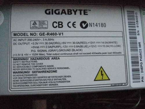

Tegnap este interneteztem a gépemen, (400W Gigabyte táp, Asus P5Be alaplap, Incel core2duo 6300 proci, vid.kártya: Ati5750, 2Gb RAM), és egyszer csak kikapcsolt magától. Utána egy mp-re rá kb újraindult, de ki is kapcsolt 2 mp után. Azóta csak ugyanezt csinálja, elindul, de pár másodperc után kikapcsol. Mi lehet a gond? Merevlemez nélkül is ugyanezt csinálta. gyszer eljutott addig, hogy kereste, mitől bootolhatna, de utána kikapcsolt ugyanúgy. Mikor visszatettem utána a HDD-t, akkor elkedzte betölteni a Win7-et, de akkor is kikapcsolt. Szóval nem teljesen halott, de jelenleg használhatatlan.
Van pár videóm, ha kellene, akkor fel tudom tölteni őket.
Előre is nagyon köszönöm és várom a válaszaitokat!
Én a tápra gyanakodnék, de lehet a proci, elvégre 7 éves és az alaplap is, az is ugyanannyi.. -

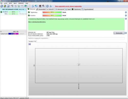

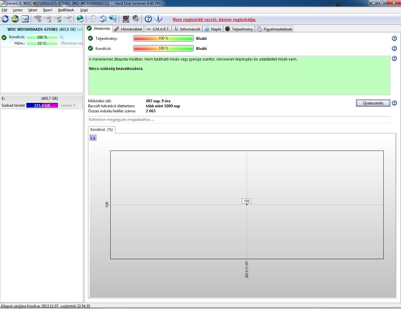

baki01
membrandj #22065 üzenetére
Hát már megtörtént csak elfelejtettem leírni. ( Cooler master 550W-os táp volt) A jelenlegi tápot kimértem (nem ideg az elektronika világa ) mindenhol megvan a stabil fesz. terhelés alatt is. Tüskék sincsenek ( mire nem jó az iskola oszcilloszkópja
) Szóval szerintem a táp rendben még egy ideig szerintem.
Olvasgattam , hogy lehet szektor hiba is ennek mennyi az esélye, hogy tudom megnézni/mivel , hogy van-e? Esetleg más ötlet? -

Na szóval. A problémám az lenne , hogy a gépemnél jelentkezett kb. 3 hete egy olyan hiba ,hogy menet közben gondol egyet és teljesen lefagy minden előzmény nélkül (játék, internet bármi közben). Ha reset-el újra indítom nem csinál semmit fekete képernyő és semmit sem hoz be, csak úgy tudom újra indítani, hogy kihúzom a hálózatból. Ilyenkor szépen elindul megy, viszont az egér össze vissza megy ( teljesen más irányban mozog mint amerre én mozgatom pl.: jobbra mozgatásnál a kurzor elindul srégen felfelé stb.) , ha kihúzom és vissza dugom az egeret újra normálisan megy. A gyakorisága van , hogy naponta 4-5 alkalom van amikor 2 napig semmi baja. Az op. rendszert újra raktam.
A gépről:
proci: AMD Athlon x2 260 2*3,2 GHz
alaplap: ASUS M4N68T-M LE V2
RAM: Kingmax DDR3 1333MHz 2x2GB
HDD: Western Digital 500 GB Sata II
VGA: Asus Nvidia GeForce GT 630 2GB
Táp: Codegen 450W
op. Win 7 ultimate 32bit (újra rakás előtt 64bit-es volt)Valakinek ötlet esetleg mi lehet a baja/ hol keressem?
ui.: A gép 2 éves volt augusztusban alkatrészei még garanciálisak de nem akarom vissza vinni.. Utoljára mikor volt kékhalál problémával azt mondták semmi baja. 2 hétre rá elkormolt a video kártya (radeon 6450 HD bekapcs után laza 97 fokon dolgozott) ami a gond okozója volt... így feleslegesnek tartom újra elvinni.

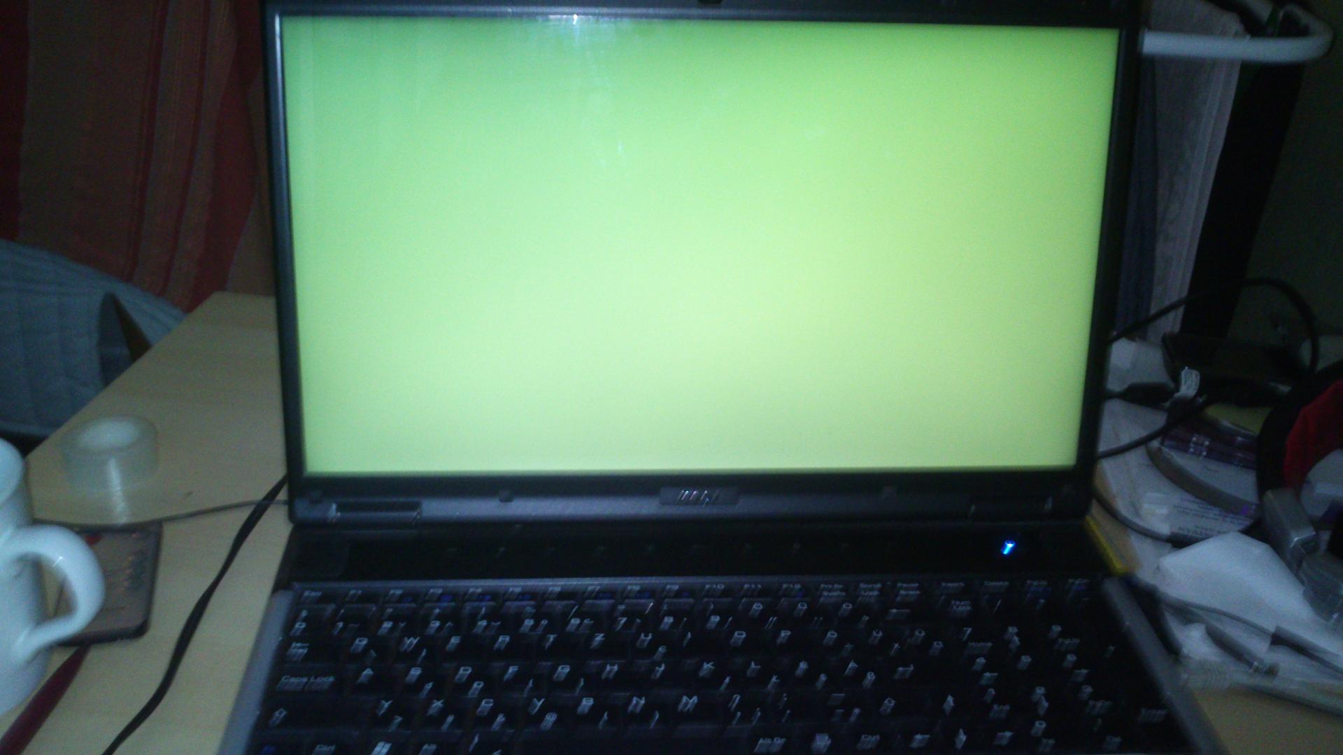

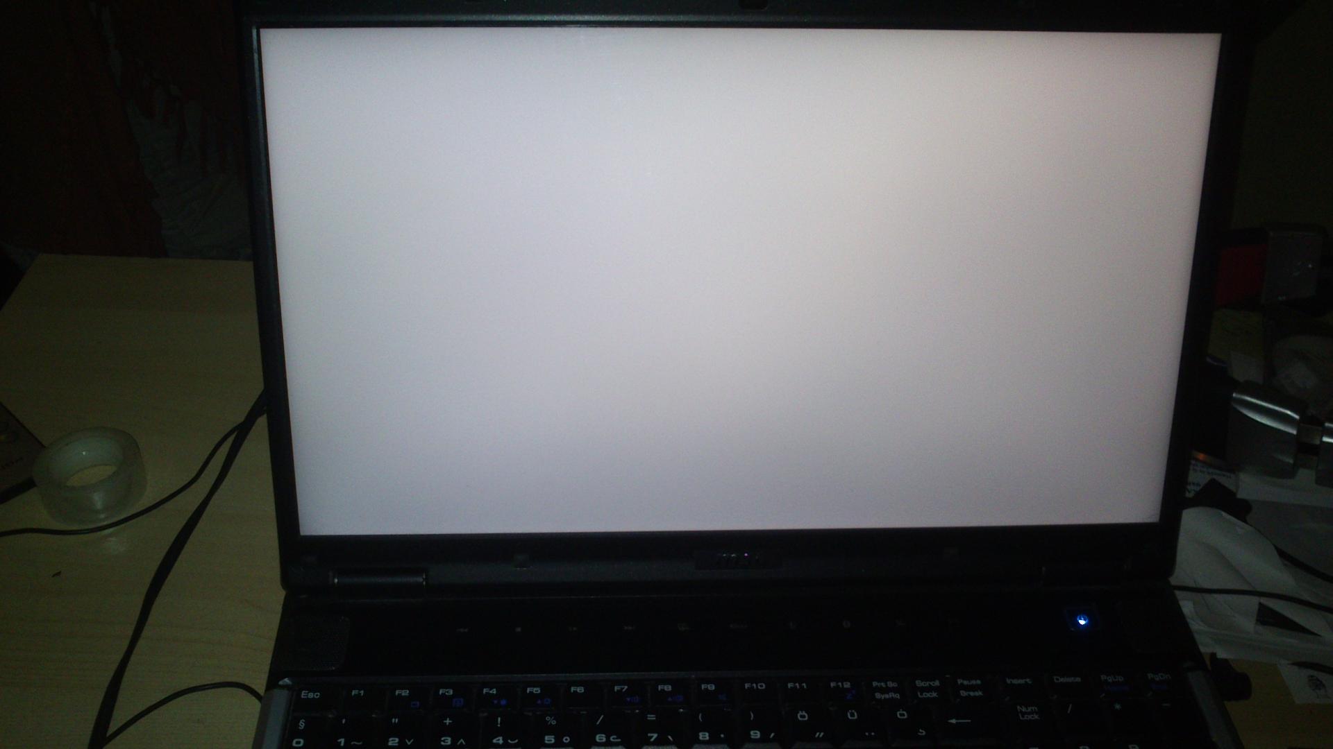

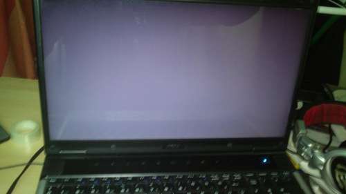

Saltwater
Az elmúlt jópár év alatt elég sok gép megfordult a kezeim között, de a téma címében említett hibát irónikusan csak az én laptopom produkálta. Nem volt még olyan számítógépes probléma amit ne tudtam volna megoldani, de be kell valljam, ebbe a problémába bizony beletört a bicskám.
A konfiguráció:
MSI VR 630 laptop
BIOS: A1672NMS.10I, de a A1672NMS.10J rommal is fagyott.
chipkészlet:nVIDIA MCP77MH
RAM:2x2GB 800 MHZ (külön-külön is ki lett próbálva, a ramok csatlakozóit megtakarítottam, a szürke halál szintén jelentkezett)
video: nVidia 9100 M (gyári referencia, legfrissebb, és még számtalan driverrel próbáltam)
Próbáltam a GPU órajelét is csökkenteni, szintén kifagyott.
HDD: régebben WD 3200 BEVT, és most Toshiba 500 GB
CPU: AMD Turion X2 Ultra Dual-Core Mobile ZM-82 x2 (Régebben Athlon x2 64, azzal is volt szürke halál)
Hűtés rendben, újonnan és ezüst pasztával újra kent hűtővel is produkálja a hibát, ha meleg, ha hideg, tök mindegy.
Windows: MINDEGY! Windows XP-vel, Windows 7 Thin PC, vagy 64bit Enterprise, vagy Windows 8, egyaránt csinált szürke halált.
A gép jelenleg 4 és fél éves, és már az első Windows telepítés után is előfordult a szürke halál. Akkor még azt hittem, hogy a friss windows 7 64bit-es driverek okozzák, de sorozatos különböző Windows telepítések sem oldották meg a gondot. A hiba az összes nem szükséges driver letiltásánál (kártya olvasó, modem, acpi stb.. is jelentkezik.
Mikor jelentkezik? Leginkább youtube videók nézése közben, de előfordult hogy nem futott semmilyen böngésző vagy program, és mégis mikor ránéztem a gépre, már szürke volt a képernyő, majd semmilyen gombra nem reagált, csak a főkapcsoló hosszas nyomására kapcsolt ki a gép. Szándékosan a hibát CSAK az AIDA 64-el tudom előidézni, (lent a youtube videó linkje róla) Egyébként van hogy napokig semmi probléma, és van hogy egy órán belül 3x is kifagy szürke halállal. A rendszernaplóban semmilyen előjele nincs bejegyezve, tehát a fagyást megelőzően nincs bejegyzés a rendszernaplóba. Újraindításkor nincs "kritikus leállás" bejegyzés sem.
Linux-al sosem fagyott még ki szürke halállal a gépem.
Mi lehet ez?Mint láthattátok nem csak szürke, van hogy zöld a szín és láttam már bordót is, de leggyakrabban szürke a szürke halál.
Segítségetek előre is köszönöm! -

De ugye kéne bele videokari... jah a táp szintén valami noname (legalábbis nekem, valami Skyline dar series), de az kicsivel erősebb, 515W elvileg.
Na elő újra a 8600GT, beletesz..hát érdekes: minden első indításkor nincs kép..a gép teszi a dolgát, mennek a vinyók, még a win is bebootol..de kép ohne. Ha csinálok egy soft-resetet, onnantól szuper..amíg teljesen le nem kapcsolom. Utána ugyanez a sztori.
Az én 8400GS-emet beletéve tökéletes.Oké, kéne másik kari. Szereztem még egy 8400GS-t. Beleteszem, ugyanez a jelenség..
Saját gépemben néha megindul, de inkább nem..muteréban meg elsőre nincs kép, utána van..igaz, néha még a BIOS-ban is szépen bekockáz meg ilyen piros pálcikák látszódnak:Szóval már készen vagyok, ötletem sincs. Azt az ASUS lapot amire most építkezek néhány napja bontották tesómék, évekig ment nekik..
Ennyire pechem lehet, hogy 2 ugyanolyan hibás karit fogtam ki? Vagy a lapok..? a tápok..? -
n00n

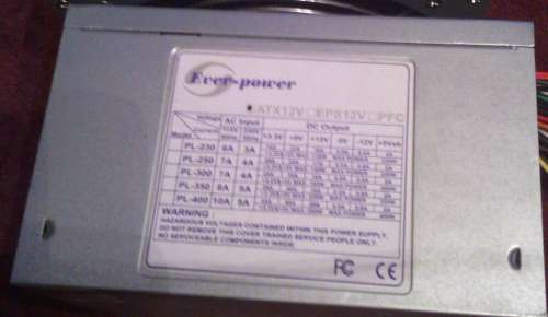

Most már 100%, hogy táp hiba. Kértem a szomszéd sráctól egy nem használt tápot. És ezzel oké. Egyelőre ezzel szeretném használni, amíg az én tápom nem jön meg amit rendelek. Viszont nem tudom, hogy oké lesz-e minden vele.
Ilyen tápom volt:
Az ideiglenes:
Bocs a rossz minőségért. Ezek hány Wattosak?
A régire egy GTS 250-es videokártya. 1 64GB-os SSD és kettő 500 GB-os HDD volt rákötve. Erről az egyik HDD-t lehúztam, azt tudom nélkülözni. Így elbírhatja? Köszi.

Most néztem az Eseménynaplót és tele van hibával illetve figyelmeztetéssel.
Figyelmeztetés 2013.11.03. 6:56:18 Diagnostics-Performance 200 Leállítás teljesítményének figyelése
Figyelmeztetés 2013.11.02. 6:53:24 Diagnostics-Performance 200 Leállítás teljesítményének figyelése
Hiba 2013.11.01. 20:51:15 Diagnostics-Performance 100 Rendszerindítási teljesítmény figyelése
Figyelmeztetés 2013.11.01. 12:06:24 Diagnostics-Performance 200 Leállítás teljesítményének figyelése
Figyelmeztetés 2013.11.01. 7:21:34 Diagnostics-Performance 203 Leállítás teljesítményének figyelése
Figyelmeztetés 2013.11.01. 7:21:34 Diagnostics-Performance 200 Leállítás teljesítményének figyelése
Hiba 2013.10.31. 12:49:01 Diagnostics-Performance 100 Rendszerindítási teljesítmény figyelése
Figyelmeztetés 2013.10.31. 12:02:44 Diagnostics-Performance 101 Rendszerindítási teljesítmény figyelése
Hiba 2013.10.31. 12:02:44 Diagnostics-Performance 100 Rendszerindítási teljesítmény figyelése
Hiba 2013.10.31. 10:00:21 Diagnostics-Performance 100 Rendszerindítási teljesítmény figyelése
Hiba 2013.10.31. 9:52:00 Diagnostics-Performance 100 Rendszerindítási teljesítmény figyelése
Hiba 2013.10.31. 6:48:22 Diagnostics-Performance 100 Rendszerindítási teljesítmény figyelésevan ezekből jópár
és ezzel most mit kezdjek?

A gépembe van egy ssd azon van a rendszer, egy másik vinyó adatoknak, és ma vettem egy 3.kat is. Bedugtam a rendszer felállt, szépen felrakta az új vinyó drivereit, de utána hirtelen kifagyott, újraindítottam és azóta se kép se hang.
A ventillátorok felpörögnek, viszont se kép se hang, az alaplap nem sípol, a monitor ledje pedig villog... de nem írja, h no signal...
Próbáltam már csak ssd-vel elindítani, de ugyan ez.
Valakinek vmi ötlet?Bocsánat a helyesírásért, mobilról próbálkozom.
