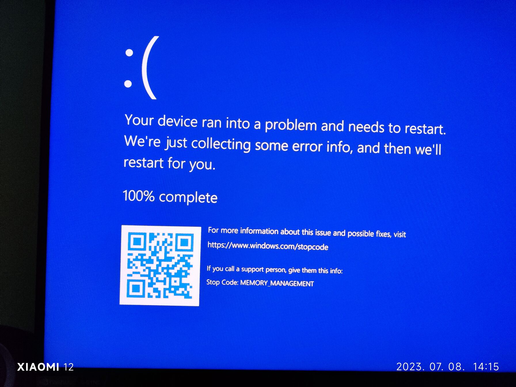

Még biztonság kedvéért nyomattam a cpu tesztet OCCT-n, extreme módban 3 órát futott hiba nélkül. Így sztem 99% hogy ram lesz. Köszönöm a segítséget. Hétfőn megy vissza a ram, aztán ha lesz új megint tesztelek és azért megírom mi lesz
mancer7151
mancer7151
#49491
Annyit még igy gondolkodva, lehet hibás a procimag hogy a ramteszt hibát adjon de az úgy fehér holló. Ha occt szerint jó akkor csak ram.
sanyi_386
mancer7151
#49485
Sokat nem kellett a memtestet futtatni, 2 perc alatt 176 hiba. CPU 6 -ot ír, jelent ez valamit, vagy csak ez a mag ütközött hibába?
sanyi_386
mancer7151
#49485
Most az lesz.
A ram amúgy F4-3600C16D-32GTZNC, ha jól láttam támogatott. Chipsetdriver is friss és a bios is a legújabb. -
