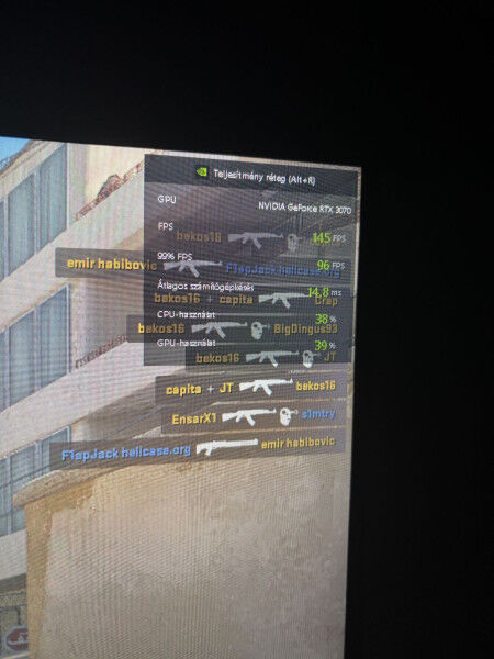

Sziasztok! Leginkább cs2-ben érint ez a probléma, ahogy a képen is látszik, a proci és a videókártya is 40% alatt megy, és nincs is valami sok fpsem (ki szeretném használni a 240hz-s monitor, azért nem elég ennyi). Ha jól tudom, bottlenecknél a proci miközben 100-on pörög, a videókártya pl 40-en, szóval itt nem hiszem, hogy az a probléma. Energiaséma teljesítménycentrikuson van, mindenhol teljesítményre van állítva minden, szóval nem tudom mi lehet a baj. A monitor képfrissítése is be van állítva 240hz-re, a játékban is, illetve unlimited fps-re van állítva. Előre is köszönöm a segítséget! Proci I5 11600KF és 2x16gb 3200mhz-s ramot használok dual channelben.
