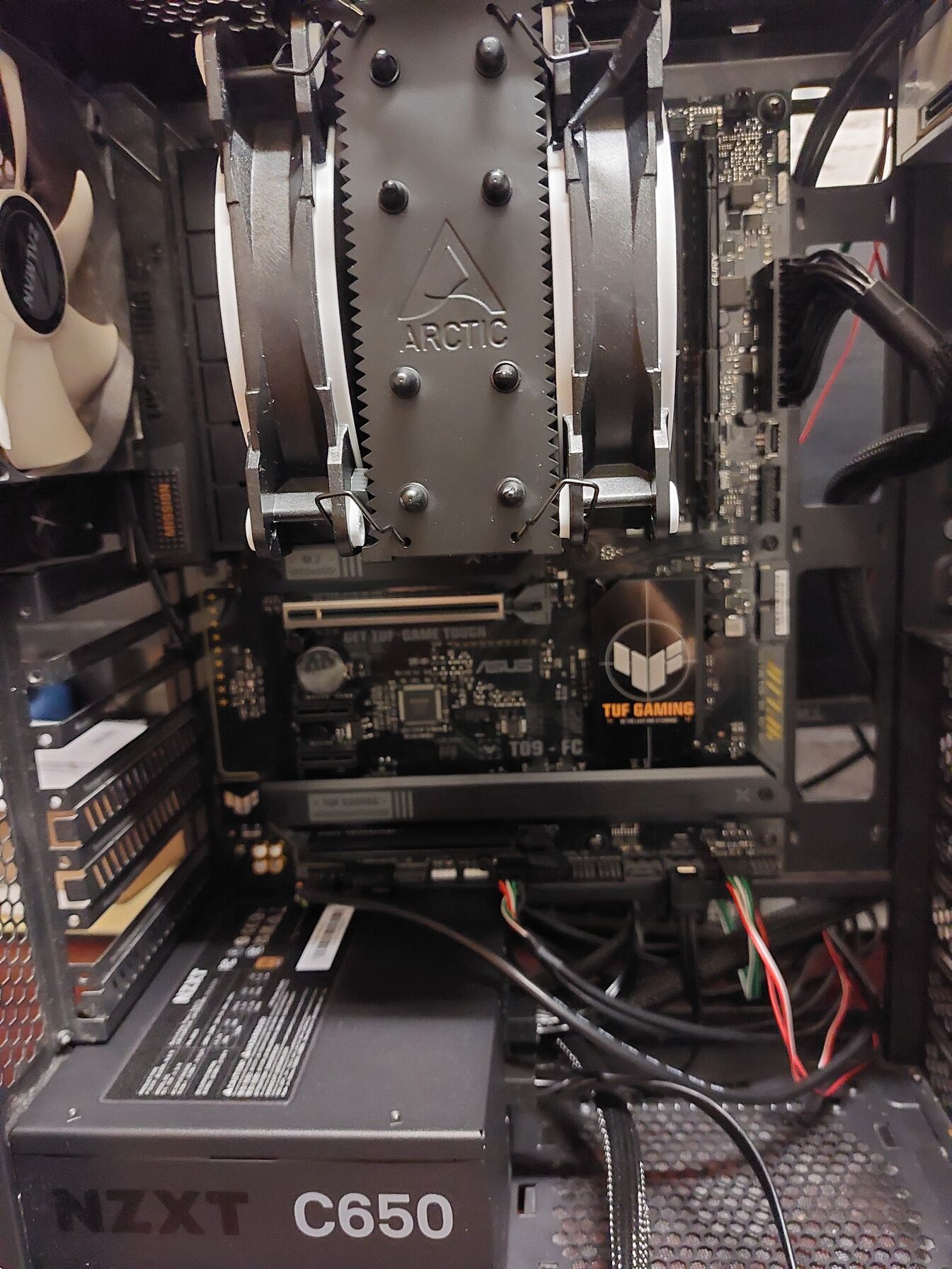

Miután bekapcsoltam, a CPU pirosan és a RAM narancssárgán felváltva villog, majd 5-10 másodperc után a CPU pirosa kialszik és már csak a RAMnál világít narancssárgán.
Eközben mindkét RAM RGB-je tolja a színeket, ezért azt nem lehet mondani, hogy ne lenne csatlakoztatva.
A többi led nem villant fel egyáltalán, emellett az összes alkatrészt látom működni, minden venti forog, minden alkatrész világít.

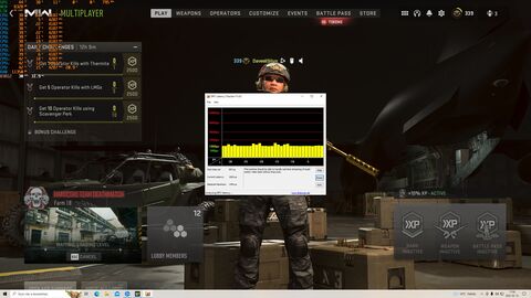

Töltöttem egy DCP latecy checker -t, még annyira nem jártam utána, hogy van-e a valami trükkje, hogy hogyan kell vele ilyen hibákat felderíteni, most ahogy csak simán fut a háttérben, miközben meg van nyitva chrome meg 1-2 egyéb alkalmazás, így 500...1000 us közt van a latency, nagy ritkán előfordul egy 1000...2000 us közti csúcs. Amikor megakad a kurzus, akkor kicsit talán feljebb megy a latency 500...1000 us közt, de normál esetben is ingadozik valamennyit ebben a tartományban, akkor is ha "érzésre" minden rendben. -
