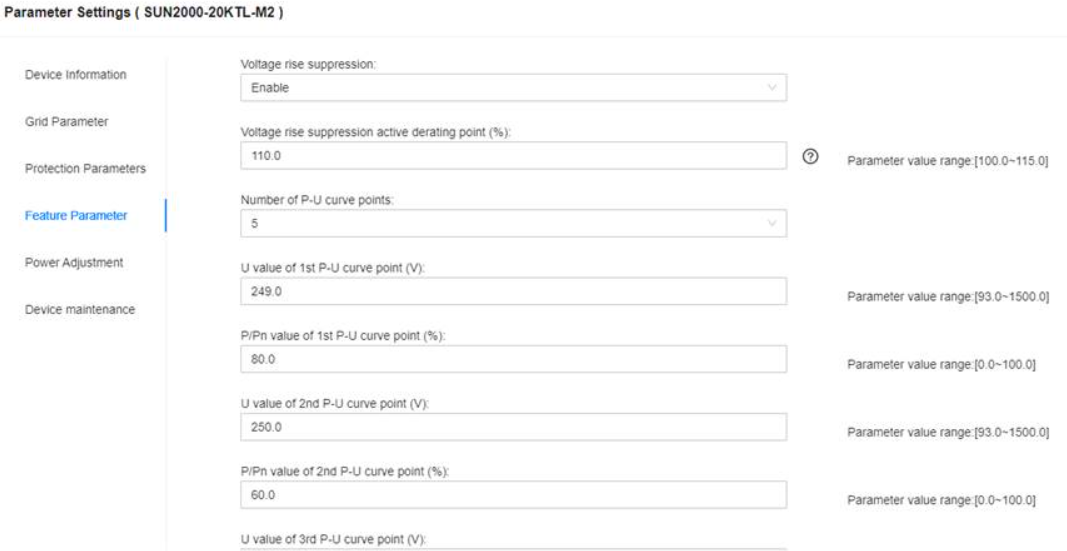

Megvolt a beálljtás (4 pontos Q-U curve, voltage suppression), de sajnos ezzel is megáll.
A telepítő szerint (idézem) "annyi hátránya van, hogy meddő energiát termel az inverter, ami lakossági szinten induktív meddő fogyasztás esetén 25% felett
(fogyasztott hatásos energiához viszonyítva) külön tételként fog megjelenni a villanyszámlán, kapacitív meddő fogyasztás esetén pedig már 0% felett is plusz költséget eredményez"Mivel nem működik, nem tudom van e értelme hagyni a beállítást, főleg a negatív mellékhatások tükrében.
