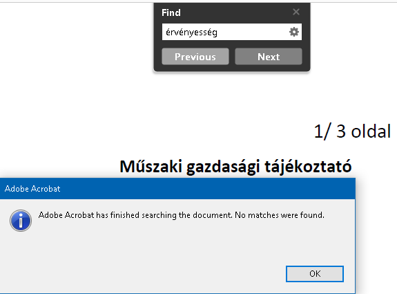

A jogszabályalkotás nehéz! Nagyon nehéz! Már a folyamata is összetett, sok szereplős, időben is elhúzódik.
Értem én, de állampolgárként hadd ne nekem kelljen már kódfejtőt játszanom és hadd ne én legyek már a magyar nyelv szabályai kétlábon járó változata. Sőt, hadd ne kelljen már folytatnom a kódfejtést. Mert tegnap éjjel kényelmesen hátradőltem, hogy akkor jó vagyok, nem fogok lejárni.
Aztán most elővettem az MGT-met, mondom lessük már meg mire vonatkozik. Az új szabály ugye azt írja hogy:
A 2022. október 11. napja és a 2023. szeptember 7. napja között megtett igénybejelentésekre a hálózati engedélyes által a Módr. hatálybalépéséig kiküldött műszaki és gazdasági tájékoztató érvényessége 2025. december 31. napján jár le.Nosza, control F érvényesség:
Jó, nézzük a kísérőlevelet. Deka ugyanez, a szó sem szerepel benne.
Van benne viszont egy ilyen:
Abban az esetben, ha a mérőhely kialakítása / átalakítása várhatóan az elfogadási határidőn túl készül el, akkor kérjük, hogy aláírásával elfogadott MGT-t a megadott határidőn belül szíveskedjen visszajuttatni Társaságunk részére. Az elfogadást követően 1 év áll rendelkezésre a szerződések megkötésére.Uraim, tegyék meg tétjeiket. Mit csinál a fenti jogszabály a lenti, vastag betűs idézettel?
Köze sincs hozzá? Kitolja? Ahogy ez megfogalmazva van, még a felszólítás is stimmel, mintha a pirosra vagy a feketére kéne rakni, kb. pont annyi esélye van az egyiknek vagy a másiknak...

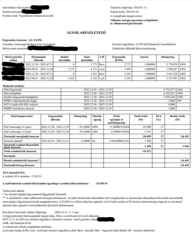

User_2
a piaci ár és a rezsicsökis ár különségét adták vissza 761 kw mennyiségben.
valószínűleg volt évközben valamikor egy részszámla, amit be is fizetett, amire már lehet, hogy nem emlékszik.
valószínűtlen, hogy az Eon rendszere utólag önállóan kitalált volna egy korábbi kiszámlázott tételt, amit most lekorrigál.a túltermelés 1450 kw 6367 ft értékben, ezt még külön vissza kell igényelni.

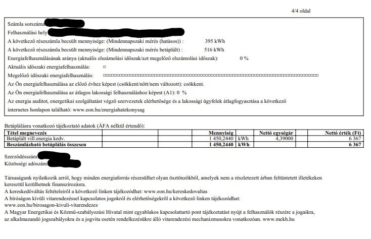

senki68 #56652 üzenetére
Ez a hiteles számla, amit kaptam.
A végét értem, az alapján tudnám igényelni a betáplált túltermelésemet.
De hogy az eleje az ez így most hogy?Nem tudok róla, hogy lenne túlfizetésem, a HMKE indulás előtt megvolt a záró elszámolás, az addigi fogyasztást befizettem, rendben lezárult az az időszak.
Azóta egy fillért nem fizettem az EON-nak áramra.
Nem gondoltam, hogy valaha ilyen lesz, de az EON most mattot adott, rohadtul nem értem, hogy mi van... -
