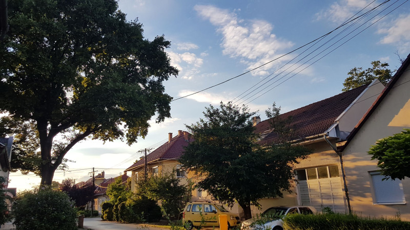

Most ezt a képet találtam. A teteje nem is látszik rajta. Az utca túlsó oldalán van.

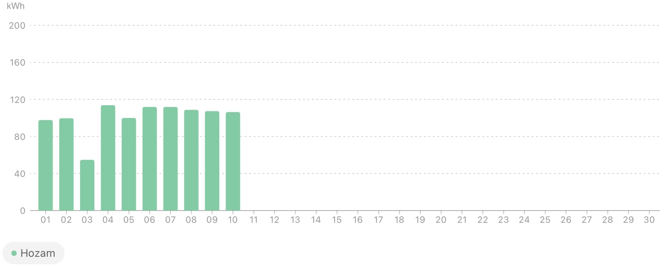

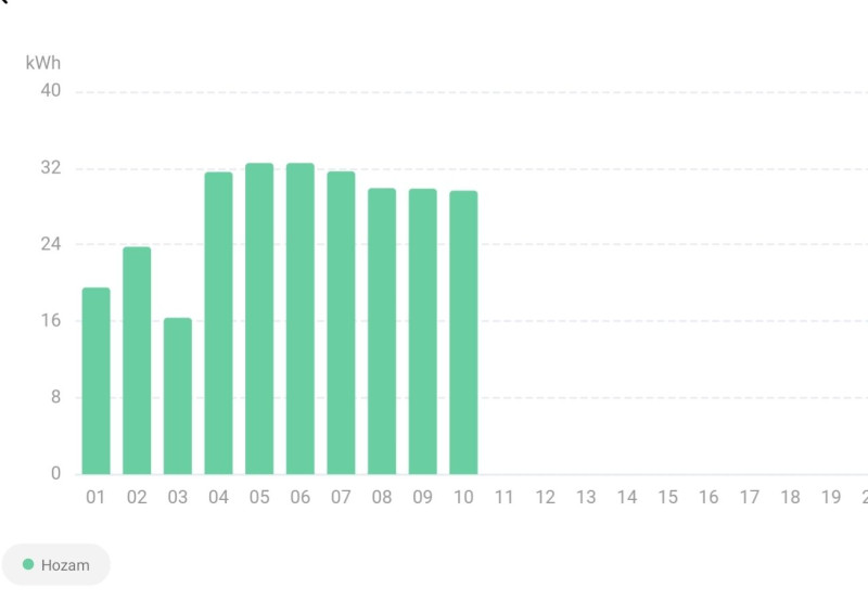

Egy hétre (felhőtlen hét volt!) visszamenőleg, DK tájolás, Keleten egy kis domb, ami reggelente takar (főleg télen):
44,12
43,97
42,89
42,40
41,82
40,47
38,77 -

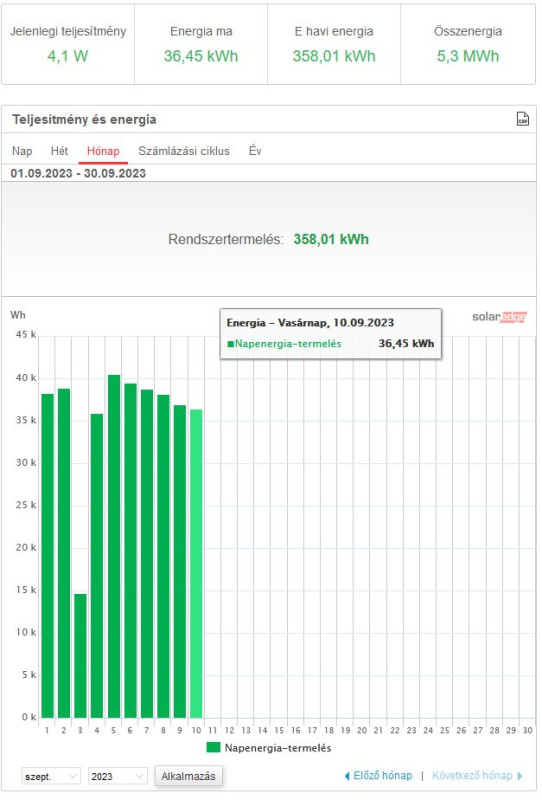

Mennyire durván látszik, hogy rövidülnek a napok.
Napok óta tökéletes napsütés, felhő semmi, és 5 nap elteltével 4kWh termelés mínusz van, naponta közel 1kWh áram, nem semmi
Szeptember 5-én 40.46kWh volt, ma 36.45kWh lett az eredmény.
