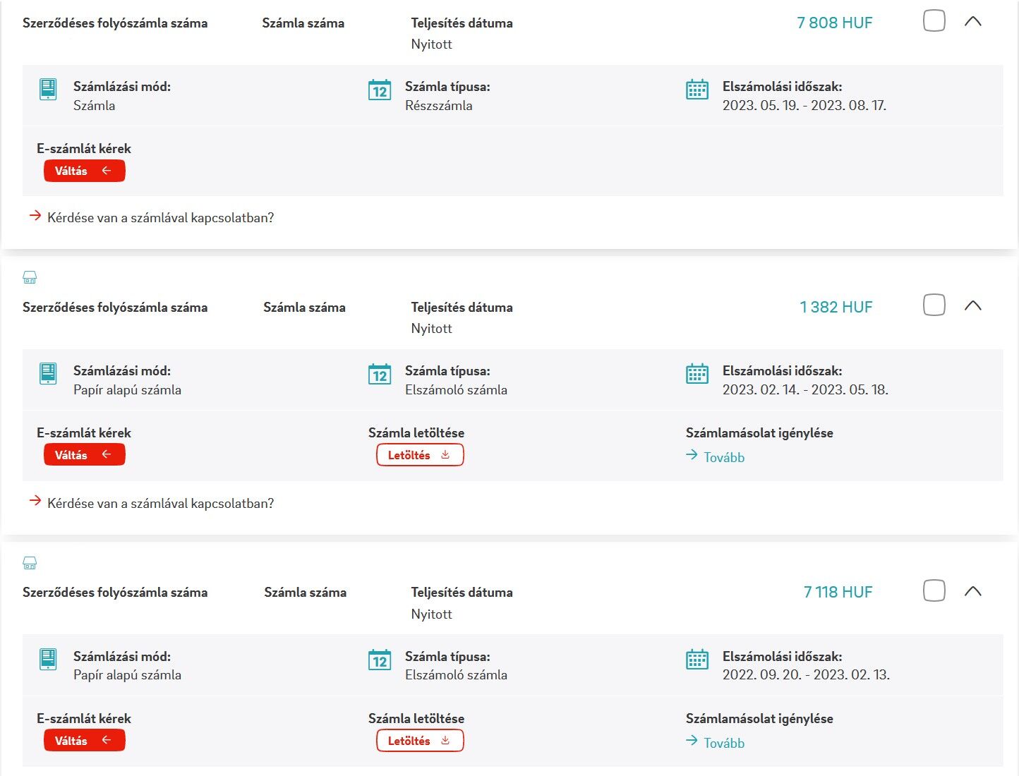

Egy kis segítségre lenne szükségem. Eon számlázás, hátha másnál is volt már ilyen. Írtam nem régiben hogy a 02.13-án indult rendszert most sikerült elszámolniuk az előtte lévő időszakot.
Na most, utána megérkezett a normális évfordulós számla is 02.13-tól 05.18-ig, ekkor volt mindig is az évfordulós leolvasás, szerencsére ez az évforduló meg fog maradni és itt már figyelembe vették frankón a termelést is a 2.8.0-t is az 1.8.0 fogyasztás mellett.
Ezt követően rá néhány napra megjelent az alkalmazásban egy harmadik számla is résszámla néven 05.19-től 08.17-ig (?) 7.808Ft-os összeggel. Egyelőre a számlát még nem töltötték fel, ez mindig néhány napot időbe vesz nekik, hogy miért azt nem értem, de hát ugye MO... (azt sem tudom, hogy miért pont augusztus 17-ig van ez a résszámla, mikor az még odébb van..)
Mi lenne ez a résszámla véleményetek szerint? Én arra tudok tippelni, hogy most állították 0-ra a résszámlázást és ezt az időszakot még kiszámlázták, mert azt látom a beállításoknál, hogy a résszámlázást azt jól állították 0-ra, előtte hiába kérvényeztem mindig arra hivatkoztak, hogy sok a napelem igény és várjak türelemmel blablabla.. mikor én már a számlázással kapcsolatban reklamáltam és nem napelem igénnyel, de úgy tűnik hogy a napelemmel kapcsolatos elszámolásokat meg számlázásokat napelem igénylések közé veszik (
Jól gondolkodom vagy reklamálni valóm akadhat ez ügyben esetleg?Köszönöm nektek!

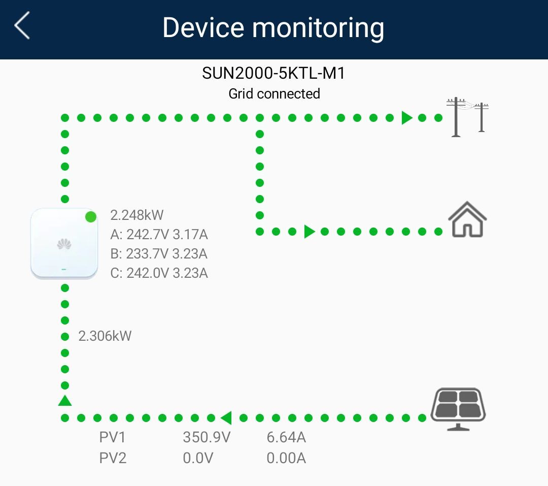

Z_A_P
jones965 #49469 üzenetére
Jelenleg 10h után folyamatosak a leállások, sokszor a peak közelébe sem tud jutni a rendszer, olyan magasak a fázis feszültségek. ( 253-254-256V)
Nalam ezt mutatta reggel az App.
[kép]
Ebbol az kovetkezne, hogy itt nalunk eleg "csak" 242 Volt hogy vissza tudja termelni? Jol ertem? -

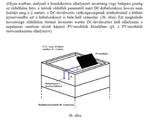

nimfas
„A DC leválasztás elhelyezése az épületen kívül és a PV-modulok mellett (pl. a PV modulok tartószerkezetén elhelyezve) kell legyen, ha a napelem modulok részét képező a PV- modulok által lefedett terület(ek) legközelebbi pontja és az épület belépési pontja közötti DC kábelszakasz legrövidebb távolsága több mint 10 m.” (TvMI 7.1:2015.03.01. 6.2.2.4.)
Azaz ha a kültérben elhelyezkedő DC nyomvonal az épület belépési pontjáig 10 m-nél hosszabb, szintén alkalmazni kell tűzvédelmi kapcsolót.
A leírás tájékoztató jellegű, a pontos alkalmazási feltételek a TvMI 7.1:2015.03.01 – ben találhatóak."Hirtelen ezt találtam.

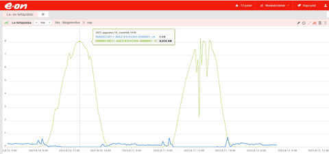

Modder
Nálam Február óta üzemel egy 12kwp-s rendszer, 3 stringen. ( K-D-NY)
A tavaszi hónapokban semmi gond nem volt, de ahogy szaporodtak a trafó körön az új bekötések, úgy emelkedett az üresjáratok ideje. Jelenleg 10h után folyamatosak a leállások, sokszor a peak közelébe sem tud jutni a rendszer, olyan magasak a fázis feszültségek. ( 253-254-256V)
Az E-on (opusz-titász) a reklamációmat jogosnak ítélte, így aug.31-én feszültség csapolást hajtanak végre a trafón. Kíváncsi leszek milyen kihatással lesz a termelésre.
Napi szinten 25-30kwh kiesésem van. -

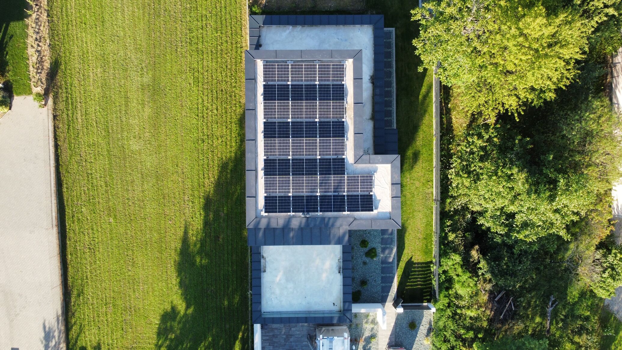

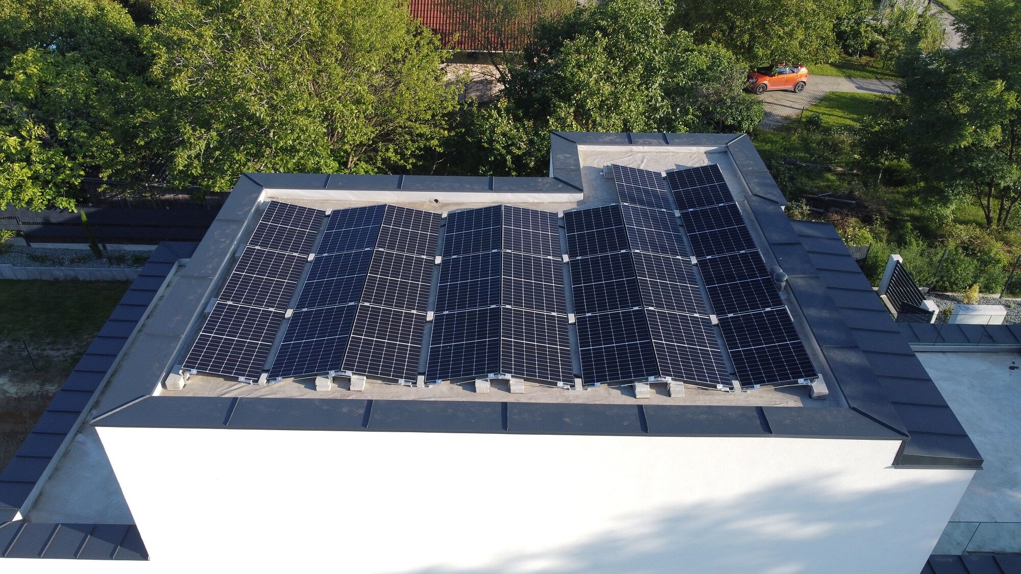

WiZARD
kb ennyire árnyékol, ami a képen látszik, ez már 18:10-kor volt fotózva, korábban nincs árnyék.
10.5 MWh volt a kalkulációban, nagy várakozásaim nincsenek, ez mindenhogy kevés nekem, de ennyi fért el. Annyi lesz amennyi. (évi 16MWh körüli fogyasztásra tippelek az eddigi adatok alapján)
WiZARD #49464 üzenetére
Jobb oldalról mennyire kapod be az árnyékot a fák miatt?
Két körre van bontva gondolom iránynak megfelelően?
Milyen éves hozamot vársz, vagy mondtak kalkuláció szerint? 11 Mwh körül tippelem.Én most kaptam meg az éves elszámolást, jövőre biztosan kevesebb betermelt felesleg marad meg.

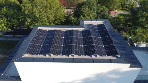

WiZARD
WiZARD #45696 üzenetére
Tegnap telepítették a napelemeket.
Telepítés az ügyintézéshez hasonlóan profin, gyorsan ment (amennyire meg tudom ítélni).
Reggel hívtak, hogy ígért időponthoz képest késnek, mert előző napi munkát be kell fejezniük, így csak 9 körül értek hozzám. 6an jöttek, a felmerülő problémát (szellőztető csövei picit árnyékoltak) rugalmasan megoldották, amennyire meg tudom ítélni szépen szereltek. Nap végére kész is lettek, drónnal lőttek fotót.
Inverterben wifi kártyával valami nyűg volt, másnap cserélték.
26x410 Canadian Solar, 10° dőlés, Kelet-Nyugat tájolás. 10kW Fronius inverterrel.
Tűzeseti leválasztót a tetőre tették.
napelemtechnika.huMár csak Eonra várok.
(Bár ma bekapcsoltam, autó töltőt telepítettem/próbáltam. El tudok használni minden termelt áramot. De inkább csak próba volt ez is, nem akarom hogy véletlen úgy hagyjam, vagy akármi és Eon megb*sszon) -
