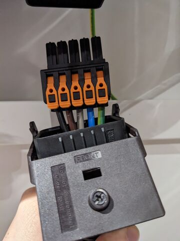

Köszi, ezeket már láttam. Az oké, hogy a smart metert hogyan kötöd be, a kérdés arra vonatkozott, hogy amelyik a smart meternél az 1-2-3 fázis, annak az inverterben is annak kell lennie? Mert a rajzokon így mutatja, de ennyire nem értek hozzá, azt sem láttam, az inverternél hogyan kötötték be a vezetékeket.
![](http://cdn.rios.hu/dl/faces/m30.gif)
bekesizl
Igen, ugyanannak kell lennie a fázissorrendnek, különben nem fogja tudni helyesen kijelezni, hogy mennyi a tényleges fogyasztás és visszatáplálás azon a fázison.
Azt viszont nem tudom, hogy az inverter burkolat megbontása nélkül kideríthető-e a fázissorrend.
Ha sorkapocsra van kötve, akkor nem.
Ha valamilyen dugaljas rendszerű, akkor igen.

Ha az 50mA-es szenzor kábele 0.5mm-es, akkor az ellenállása (oda-vissza kábelhurok)
5m esetén 0.8910 Ohm
1m esetén 0.1782 Ohm
A differencia 0.7128 Ohm
Az áramszenzor -általában- 33 Ohm-os ellenállásra dolgozik, ez 2.16% hibát fog okozni.
16A esetében 0.3456A-el fog többet mérni.
BTW az áramváltó szenzorok (trafó) többnyire 3% pontosságúak.
