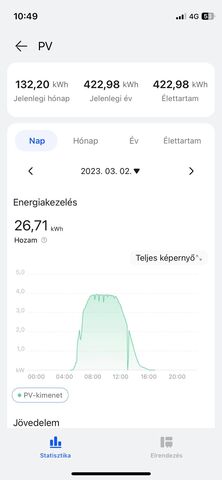

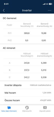

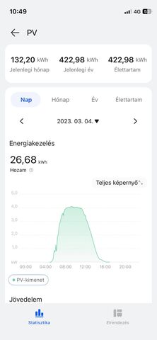

Üdv, kollégának próbáljuk debugolni az aránylag frissen felszerelt napelemét, azt panaszolja ,hogy gyanúsan 4kW a termelési plafonja, a cégnek jelezte aki azt mondta, hogy ránéztek online és ,hogy jól termel nincs vele semmi gond.
Nekem csak hobbiból van ismeretem napelemről, szeretnék, de panel patkány vagyok igy néhány youtube videó áll tudásban csak a rendelkezésemre, de valami gyanús lett.
A rendszer a következő:
16db 410Wp 40V-os panel van felszerelve, mindegyik egy irányba néz, árnyék nélkül 1 stringre kötve.
6kW-os inverter (Huawei SUN2000-6KTL-MO)
Először előjött kérdésnek, hogy rosszul kötötték-e be vagy valamit kihagytak, mondom paraszti ésszel szorozzuk vissza a panelek számával a feszültséget akkor azt megmutatja. 360-380V körül szokott neki lenni, mondom ez akkor ilyen 9-10 panel és akkor meg is lenne a hunyó, párhuzamosan minek kötnék, hiszen nincs árnyékos oldal se, inverter is bőven feszültségen belül lenne a 16 panellel is (ha jól értelmeztem a datasheetet).
Vagy esetleg rossz dőlésszög igy a téli hónapokra?
De aztán fura volt, hogy pl most is küldi, reggel fél9kor már kvázi eléri a 4kW-ot (370V - 10.88A), nekem nem rémlik, hogy reggel 9re már peaket ütnének általánosságban a panelek és ezt ki is tartanák a délutáni időszakig.

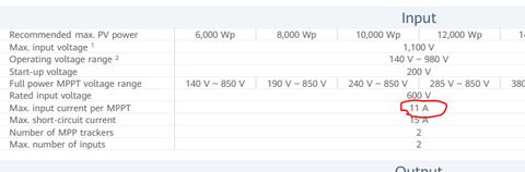

Szóval tovább bújva az inverter datasheetjét észrevettem, hogy 2 stringet támogat, viszont stringenként 11A a maximum (Max. input current per MPPT: 11 A) ez pedig akkor össze is passzolna azzal, hogy kb 370V és 11A az ~4kW.
Igy a paraszti eszem azt mondja, hogy a paneleket rosszul kötötték be, mert mindet sorba kellett volna, igy a feszültség 640V lenne, ahol az inverter kb még 0.75%-al hatékonyabban is működne, illetve akkor az 11A-be is simán bele kéne férnie a termelésnek.
Az adott információk alapján jól gondolkozhattam? Gondoltam megkérdezlek titeket is mielőtt a kollégával felkeresnénk a telepitő céget.
