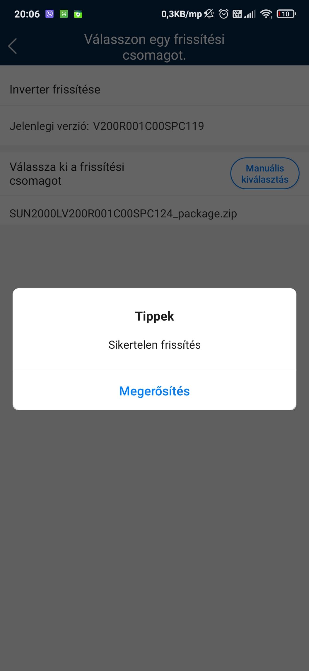

Te frissítettél már invertert, vagy ez az első?
Felhasználóként engem is ezzel az igényével fogadott az app, de egyelőre kikerültem (mármint a frissítést).
Viszont már a telefonon ott van a frissítőcsomag, úgyhogy legközelebb remélem nem magától fogja frissíteni.Sajnos telepítőként nem tudtam belépni, mert már nem a default passwd a nyerő "5 0 és az a". Ha nem is állítgatnék, de azért kíváncsi lennék a lehetőségekre...

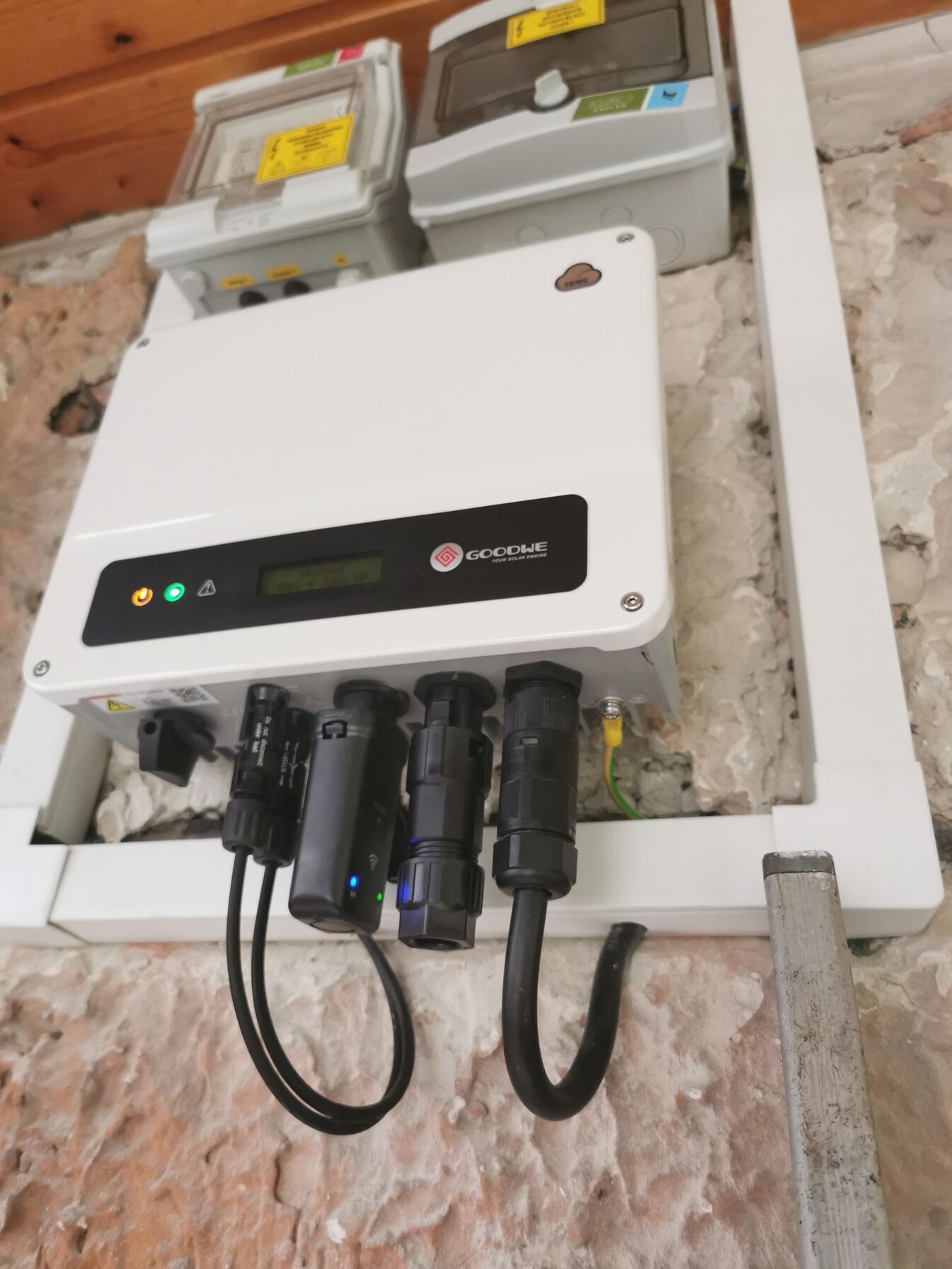

8 tűs csatlakozó. Ahogy a weboldalon is van az xs szériánál rá kell dugni.
https://goodwe-inverter.hu/goodwe-adatlap-letoltesek/ -
gabor9991
gorbep #41475 üzenetére
Feltételezem beszerelték azt a 8 pines akármit amiről szó volt korábban . amiről a telepítő azt állította, hogy nem kell a működéshez annak ellenére, hogy a leírásban az szerepelt hogy használni kell.
De ha tévednék és nem ez volt a hiba akkor majd kijavítanak, de a képen is látszik hogy a helyén van. -

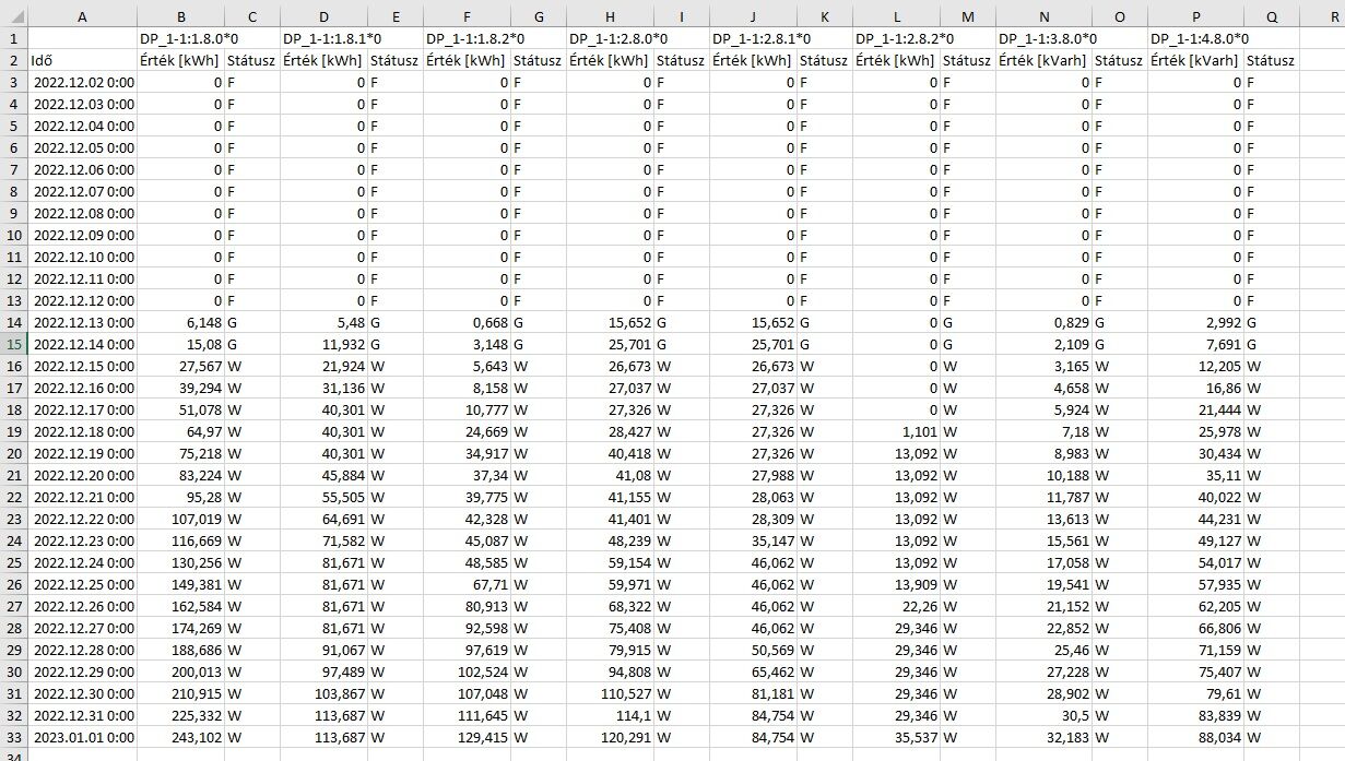

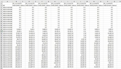

Akkor ha jól értelmezem, igy néz ki a decemberi termelés...
Napelem megtermelt: 177,9 kWh
EON átvett: 120,3 kWh
Helyben felhasznát ennek a különbsége: 57,6 kWh
EON-tól vételezett: 243,1 kWh
EOn-nak majd fizetendő: 243,1-120,3=122,8 kWh -
