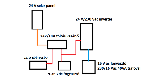

g4b3n
] Sziasztok!
Segítséget szeretnék kérni szigetüzem létrehozásához:
Adott egy 9-36 VDC @ 180 mA fogyasztó és egy 16 VAC @ max 1,2 A fogaysztó, amit illik mellé a javasolt 30-40 VA transzformátor.
Hogyan lehetséges összehozni a renszert?Amit elképzelhetőnek tartok, hogy 24V-os napelem rendszer, valaki 275-300 W-os polikristályos panel, egy 24V/10A pwm töltés vezérlő, 24 V-os akkupakk, akkor kellnene valami kisebb 24 Vdc 230 Vac inverter, csak ebből túl nagyok vannak 500 W a legkisebb, ami nagyon sok. És egy 230 Vac/16 Vac trafó lennne rákötve.
Hogyan kellene a bekötni a rendszert, ez már kicsit meghaladja a józan paraszti eszem. Képet tölöttem fel az elképzelésemről.
