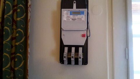

A külső drót nincs leplombálva, az a szekrénnyel jött.
Ki lehet nyitni a kisajtót alul, sőt az egész fedelet le tudom kapni ha kell.
EON-os az órát plombálta le, azt mondta elvileg NEKEM kell a drót (azért ő befűzte, de nem biztosította), hogy ne férjenek hozzá az órához, ajánlotta kis lakattal összezárni...... mondjuk egy társasházban még megértem.. de egy magánházban furi?? -

és a hatalmát fittogtatö szolgáltatói embert aki lehibázza.
Mert neki olyan hangulata van éppen...Ez esetben az is lehet a vége, hogy mégis átszerelésre kényszerülsz utólag.
Akad olyan HMKE is aminél bent a nappaliban a falon van a mérőhely.
Ráadául még dobozban sincs... a függyöny takarja.Mégis jó lett a HMKE-nek és át is vették, üzemel.
Mivel, mégiscsak az az érvényes az alapelv normáliséknál, hogy
"Ami okés a vételezésre az nyilvánvalóan okés a betáplálásra is."Ez volt az eredeti mérőhely, ami maradt is ugyanígy.
(csak a mérő lett cserélve a HMKE miatt az átvételkor)
