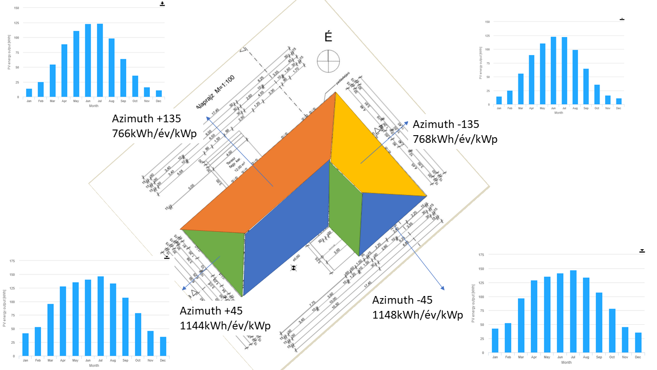

Az energetikai számítás nekem ennél sokkal részletesebb volt már előre, de valószínűleg ami nekem 38, az neked 67, ez legalábbis passzol a rendelet szerint.
Nekem a hőszivattyús fogyasztás télen 23,5 fokos szobahőmérsékletre vonatkozik. Ha te ennél kevesebbel is beéred, akkor a helyzet lehet kedvezőbb. Nálam a HMV éves szinten többet visz el, mint a fűtés.Viszont az én napelemes rendszerem nem lenne elég a normál tarifás fogyasztás és a H-tarifás fogyasztás összegére még szaldó esetén sem, valahol a kettő között lesz a termelés.
Szaldó: ez is bent van az összefoglalóban, de gyakorlatilag évente egyszer hasonlítják össze a vételezett és visszatermelt energia mennyiségét és eszerint fizetsz. Mindegy, hogy nyáron megtermeled és télen elhasználod, amíg többet termelsz vissza mint vételezel, csak minimális lesz a villanyszámla.
Ez az, ami egybehangzó vélemények szerint nem fog már sokáig tartani, csak még senki nem tudja biztos. Ma is volt egy két ezirányú poszt itt.
Az otthonfejlesztési esetén elvileg nem bukod, de most épülő ház esetén nem tudom fel tudod-e használni. Erre van másik topik, ott jobban képben vannak.Én a helyedben maximálisan telepakolnám a tetőt.
Nekem 380W-os Trina panelek vannak fent, 1736x1040mm-es katalógus szerinti mérettel.
Meg kell nézni, mennyi férne el a tetődre.Vannak nagyobbak is, mind méretben, mind teljesítményben. A lényeg, valakinek egy rajzon meg kell nézni, mi férne fel.
Igazából egyik tetősíkod se fő égtáj szerinti, de PV-GIS alapján a termelés egyiknél sem olyan rossz.
A legjobban termelő kék és zöld területből a konytok eltávolítása után sem lenne jelentősen több.
Itt igazából ott fogytam el, hogy ha mind a 4 síkra tennél paneleket akkor egy string inverter meg tudná-e oldani vagy két string inverter kéne hozzá, vagy egy szép nagy Solaredge.
Az oszlopdiagrammokon azért látszik, a fűtésre az így termelt energia csak korlátozottan alkalmazható.
A medencefűtés témát az itteni posztok alapján mindenképpen körüljárnám külön, mert a hőszivattyús verzióban annak a fogyasztása még nincs benne az általam megadottban. A napkollektornak csak néhány szivattyú kell, az nem fogyaszt sokat. De ehhez nem értek és nem is tervezek ilyet.
Valószínűleg ami a lakást fűti télen nyáron tudná a medencét is, de hogy gépészetileg hogyan hozod össze őket, az már egy másik talány.Számold ki mi fér fel a tetőre meg hogy a PV-GIS alapján mennyit hozna le az a panel. Könnyen lehet, hogy a hőszivattyús fűtés nálad a H-tarifán jobb helyen lesz
