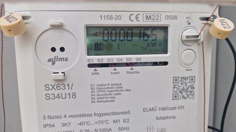

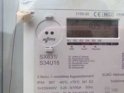

ÉN már megint nem értek valamit...
A fogyasztásom az tök lineáris
5/22 4698 kwh
5/29/ 4753 kwh
6/5/ 4813 kwhEllenben a betáplálásom:
5/22 2017
5/29/ 2431
6/5/ 2533Ez alapján a napi fogyasztásom 8.5 kw/h-ra jön ki. Naponta ennyi.
Ez alapján a betáplált mennyiség az utolsó egy hétben napi 14.5 kw/h.Hogy a fenébe tudok csak 14.5 kwh-t betermelni, ha a napelem által termelt napi kwh az elmúlt 1 hétre nézve napi 67.4kwh? Ráadásul semmi sem változott a fogyasztásunkon, többé-kevésbé-nagyjából ugyanannyit fogyasztottunk mint az előtte egy hétben, amikor több mint 400 kwh-t tudtam betáplálni?!

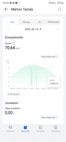

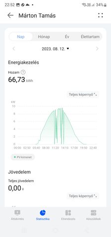

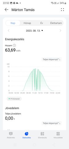

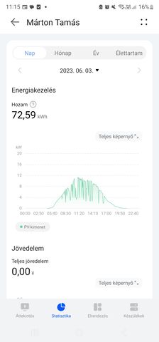

Nekem 12kwP tegnap (26an) 74.9kwP termelt akkor kb jók vagyunk
nekem elvileg 14 ezer körül termel egy évben de nem hiszen h meglesz... Dec 8 óta megy szal nem is január óta, és 2300nal tartunk

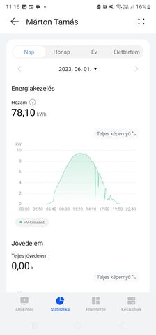

Na most az a problémám, hogy
A betáplálásom dec 8 óta:
0
391
718
1080
2017
2017Szépen növekedett, de május negyedikén
úgyanúgy 2017 KWh betápláláson állt mint most, május 22-én...Szeretnék belépni az inverter menüjébe FusionSolarral de accot és jelszót kér, acc nélkül meg kérdezi hogy hogy most telepítő vagy felhasználóvagyok de semmi se működik, semmit se fogad el. Rémlik, hogy az inverter wifijére csatlakozva anno megtudtma nézni bizonyos mutatókat, de most már egyáltalán nem emlékszem h ez hogy sikerült.

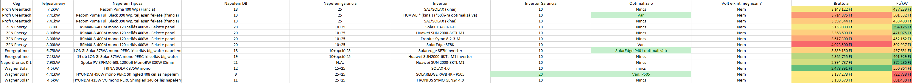

Nah egyelőre megtekintések nélkül itt állnak az ajánlatok
Egyedül a Wagnerre és Energoptimora keresve találtam itt bármit is a fórumban
MNSZ.hu-ra irtam be az adatokat (nem engedett feltölteni semmit...)
Vismajor01
Profi greentech.hu-val van valakinek tapasztalata? Ők irtak egyedül full BLACK ajánlatot.
Vismajor01
Kutakodjak tovább vagy ez igy jó ajánlat?
