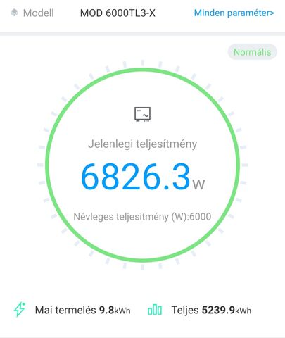

Andras6800
kardkovacsi #24020 üzenetére
Itt régebben volt arról szó, hogy MVM kezdi nézni a túltermelést.
Akinek x kW betáplálásra van szerződése az büntit kaphat ha x+1-et termel a hálózatba.
Most akkor ez nem gáz, hogy szerződésben 6 kW van, aztán tolja be 6,7 kW-al a delejt? -

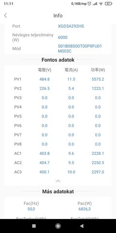

Geresics
kardkovacsi #24010 üzenetére
Ez összetett. Lehet marketingre is gondolni, lehet a kínaiak mindent leegyszerűsítő számolására is tippelni
(9000 Wp DC / 1,5 = 6000 W)
, de lehet simán az adatlapja alapján arra következtetni, hogy tartósan ő 6kVA-re van tervezve. Ez a nominális teljesítmény, itt tudja azokat az értékeket produkálni, amikkel kampányolnak. Ha ettől eltér, akkor jönnek a meddők, és a felharmónikusok. A max. teljesítménye ugyan 6600VA, de ott már romolhat a hatásfok, meg minden...
Itt viszont az érdekes az, hogy a ACmax 6600VA produkált 6800W feletti értéket! Ennek több oka is lehet, kezdődően a hálózati fesz 230V helyetti 250+V elmásázásától egészen a cosfi 1-től való eltérésig...Szerk.:
nyilván az elképzelhetetlen, hogy egy kínai inverterhazudiknem mond igazat, vagy csak véletlenül rossz a számítási képlet ami alapján ezt mondja magáról! -
