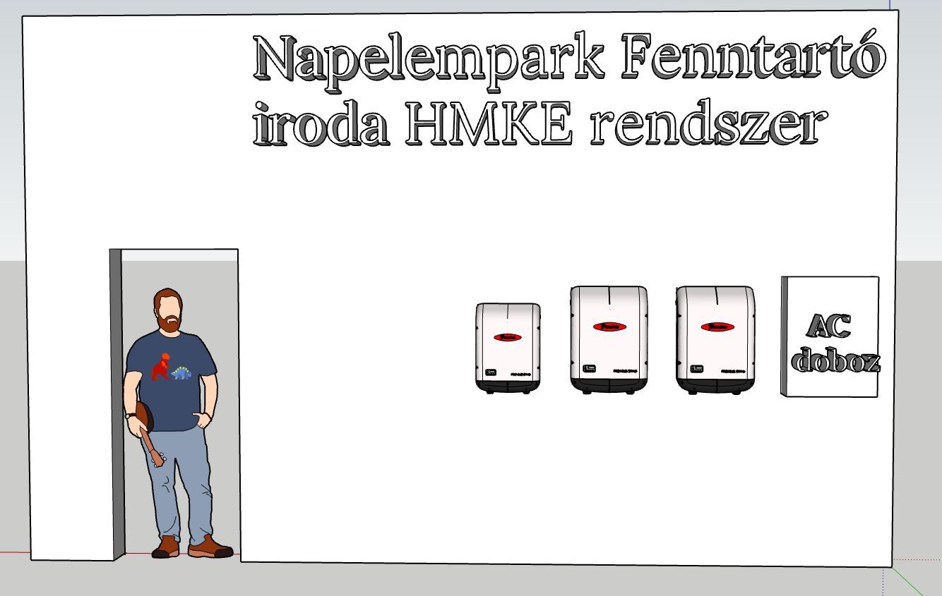

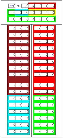

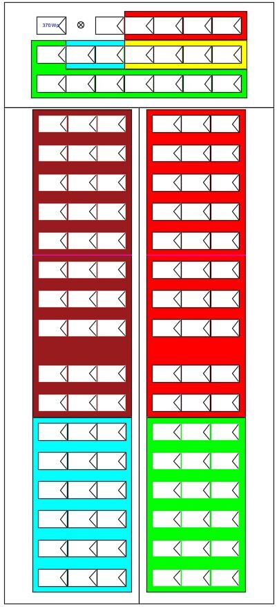

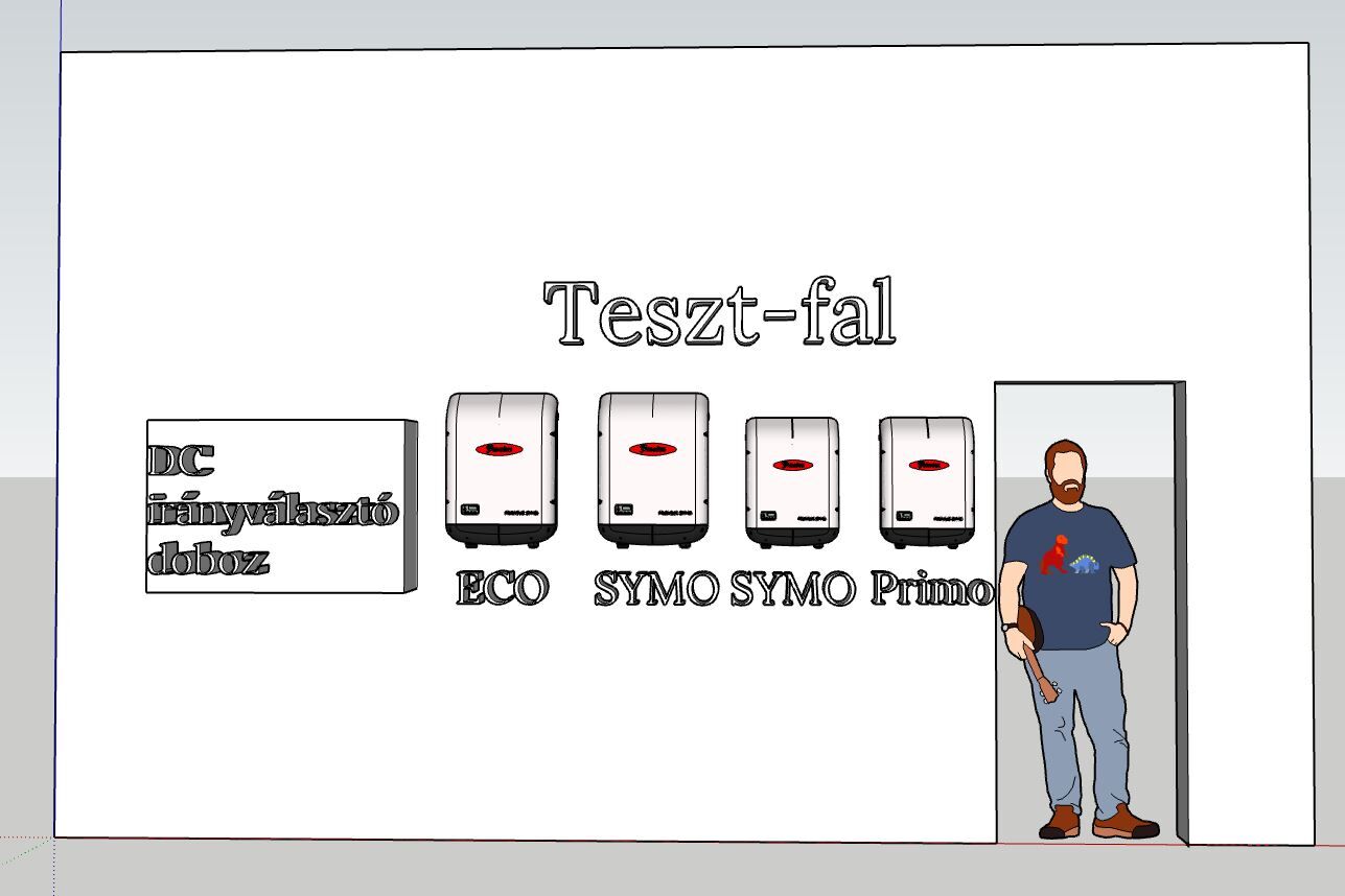

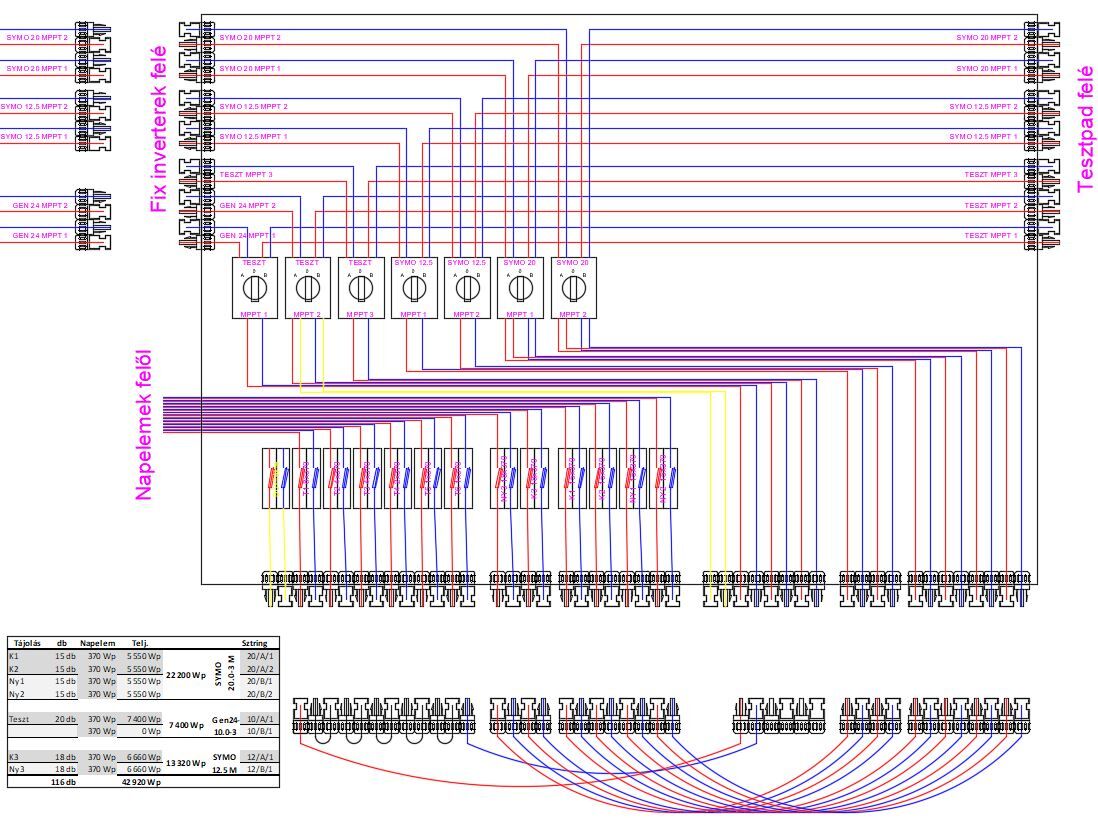

Szóval, a nemrég elkészült új irodánkban épp kiépítés alatt van a HMKE rendszer. Mivel a szervizelést is komolyan gondoljuk, így a rendszert úgy alakítjuk ki, hogy a saját napelemeinket idegen inverterek teszteléséhez is könnyen tudjuk használni. Első körben Fronius inverterekre készülünk fel, mert a parkjainkban azok vannak, és az üzleti, valamint lakossági ügyfelelink 95%-ának is az van.
Az irodában 3x63A van, így a saját rendszerünk is ehhez méreteztük, napelemeket pedig természetesen az épp aktuális raktárkészletből nyúlunk, ami CanadianSolar CS3L-370MS. A tető K-NY tájolású, de csak pár fokos lejtésű, így kiemelőkeretes rendszert alkalmazunk.1. Inverter: Fronius Symo 20.0-3M
- MPPT 1.1: 15x370=5.550.Wp (K1)
- MPPT 1.2: 15x370=5.550.Wp (K2)
- MPPT 2.1: 15x370=5.550.Wp (NY1)
- MPPT 2.2: 15x370=5.550.Wp (NY2)
Összesen 4x15x370=22.200.Wp2. Inverter: Fronius Symo 12.5-3M
- MPPT 1.1: 18x370=6.660.Wp (K3)
- MPPT 2.1: 18x370=6.660.Wp (NY3)
Összesen 2x18x370=13.320.Wp3. Inverter: Fronius Symo Gen24 10.0-3M
- MPPT 1.1: 20x370=7.400.Wp (Teszt rendszer sztringei)
(itt a 2. munkapontra idővel egy CarPort lesz kötve. Egyszer... Talán...)Összesen:
116x370=42.920.WpEddig tök egyszerű a dolog, jöhet a bonyolítás!

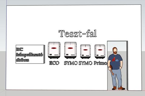

A tesztrendszert úgy alakítottam ki, hogy minden létező napelemszámot létre tudjak hozni egy sztringbe:
T1: 8x370
T2: 4x370
T3: 4x370
T4: 2x370
T5: 1x370
T6: 1x370
Ha pl. 7 paneles sztringre van szükségem, akkor sorbakötöm a T2-T4-T5 sztringeket. Ahhoz, hogy ezt meg tudjam csinálni, egy egyedi gyártású DC dobozt kellett kialakítanunkA DC doboznak 2 kimenete van, egyik a fix HMKE rendszer felé megy, a másik pedig egy előre kiépített tesztfalhoz. Ezen a tesztfalon fixen van néhány hátlap, hogy amikor behozunk egy invertert tesztelésre, akkor csak rá kelljen akasztani (Snap-inverter előnye ugye). A fenti rajz természetesen egy elvi rajz a dobozról, a fizikai megvalósítása nem így néz ki, csupán ezt a sémát követi...
A HMKE és a tesztfal konkrétan 1 fal 2 oldalán vannak. A tesztfalon egy Fronius ECO, egy nagy Symo, egy kis Symo, és egy Primo hátfal van mindig, és természetesen mindegyik leválasztó kapcsolóval vannak ellátva, hogy ne legyenek áram alatt.
A későbbiek során persze nem csak a saját rendszereink szervizét, és nem is csak a hozzánk beérkező szervizigényeket szeretnénk itt kielégíteni, hanem képzések helyszínének is szánjuk a helyszínt, így extrém fontos volt mindent úgy kialakítani, hogy áramütést senki ne kaphasson, illetve vészkapcsolókat is kellett betennünk...Szóval, ilyen túlbonyolított dolgokon szoktam szabadidőmben játszani, amik még jópár évig tök feleslegesnek tűnhetnek, de idővel szerintem meghálálják magukat!
