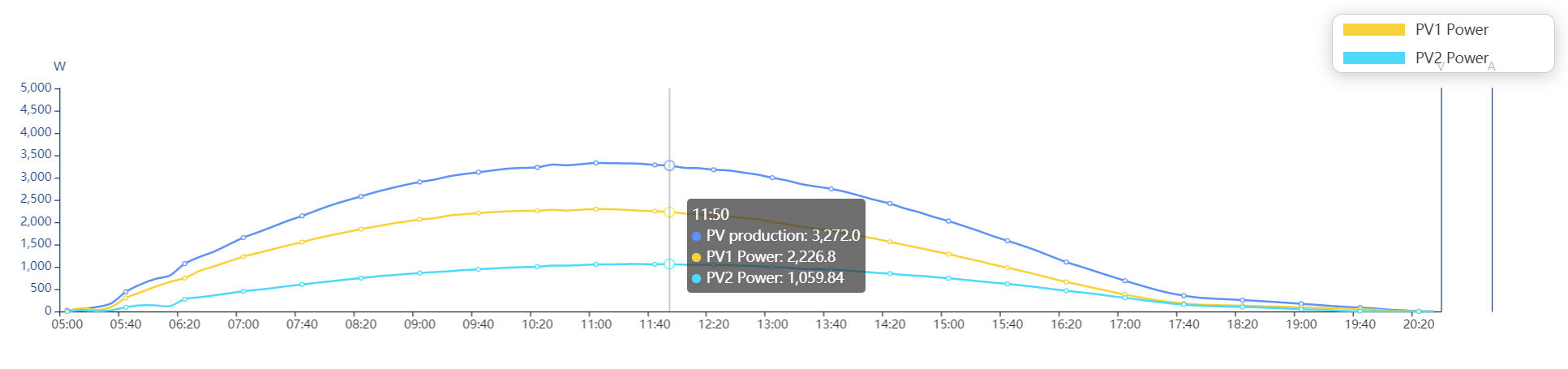

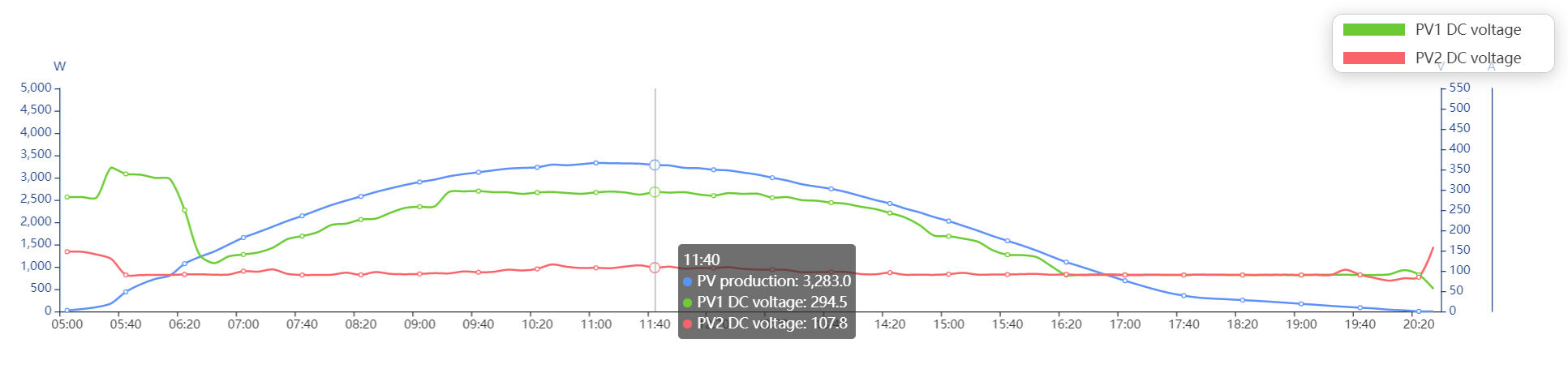

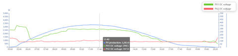

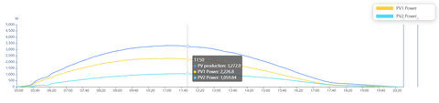

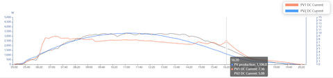

youtubeon van fent maximos csajjal előadásuk... ott kb jobban bepillantást lehet nyerni a maxim chip működésébe...
Ha jól értettem a string feszültség alapján illeszti rá a termelést a chip a stringre és x időnként a chippek újra nézik az aktuális string feszt... - nem vagyok szakmabeli de akkor amikor hallottam értettem
...A grafikonokat megnézve is látszódik, hogy a string fesz és áramerősség nagyon más mint egy hagyományos rendszernél
ha esetleg valaki rak fel hagyományos rendszerről képet
akkor összehasonlíthatjuk
Az AC oldali termelés minden grafikonon rajta van
(június 30-ai termelés)
PV1: 12 keleti panel
PV2: 4 keleti panel és 2 déli -
