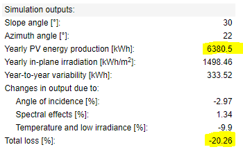

Blackmate
Egy kis segítséget kérek a várható éves hozam kalkulátor eredményének értelmezésében.
Az összefoglalóban fellelhető linket használtam és az alábbi eredményt kaptam:
Az éves hozam (6380.5 kWh) már a veszteséggel csökkentet (-20.26%) adat, vagy abból még azt le kell vonnom és az úgy kapott 5087.8 kWh-val kalkuláljak?
