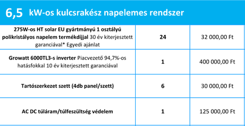

Ez az ajánlat engem inkább elriasztana, de köztudott, hogy én fordítva vagyok bekötve...
Hogy lett ez neki 6,5kW-os rendszer? Nem tud számolni, vagy nem ismeri az inverterét? 24x275=6600Wp, azaz 6,6kWp. Az inverter 6000TL-3, azaz 6000VA, transzformátor mentes, és 3 fázisú. De az 6kVA, más néven 6kW, de nem 6,5!
Ha már inverter: mi az a "piacvezető 94,7%-os hatásfok"? A gyártói adatlap szerint is 97,1%-os!
Abba már bele sem merek gondolni, hogy akkor milyen tartószerkezetet használnak...Sajnos a fűtés részéhez nem konyítok, de azt szoktam javasolni, hogy az ember legyen inkább okos, mint mohó! Nem kell minden egyszerre! Szeretnétek hőszivattyút? Remek, jó ötlet! Csináljátok meg, használjátok minimum egy, vagy 2 évig! Akkor már pontos képet kaptok, hogy mennyit fogyaszt! Ahhoz már lehet jól méretezni rendszert! Szerintem.

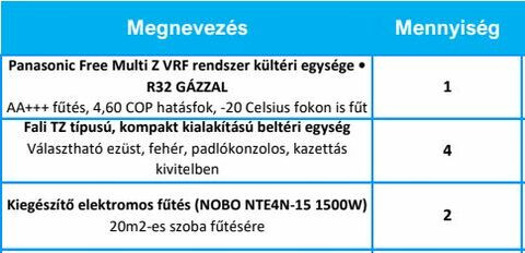

Minden bizonnyal én is a GINOP-8.4.1/A-17 pályázat keretein belül kezdeményeztem házam napelemes korszerűsítését. Azért nem tudom pontosan mert ismerőstől hallottam a lehetőségről és kaptam kivitelezőhöz elérhetőséget, innentől pedig úgy is ők intézik a dolgot hívják azt bárminek is, de nem is ez a lényeg. Véleményeteket szeretném kérni a kapott árajánlatról, pontosabban nem is az árról, hanem az előzetesen kalkulált készülékek teljesítményének elégségességéről. Na ezt jól megmondtam
Tehát úgy néz ki a dolog, hogy van egy értelmezésem szerint leginkább DÉLI fekvésű L alakú ~35°-s oromzatos kontytetővel felvértezett kertes ház, valahogy így:Az éves elszámolás szerint ~3500 kW (valamennyivel kevesebbet) áramot fogyasztottunk, a árajánlatban szereplő rendszer pedig valahogy így néz ki:
Ez ugye elméletben megközelítőleg dupla annyi teljesítményű mint amennyit éves szinten használok. Viszont az is hozzátartozik, hogy új fűtésrendszer is kiépülne ezzel együtt ugyanezen pályázat keretein belül,ami pedig így néz ki:
Kérdésem az lenne, hogy vajon fedezni tudja e az ajánlatban szereplő elektromos rendszer teljesítménye a korábbi áramfelhasználást + a kiépülő hőszivattyús rendszert + a 2db. 1500W-s fűtőtest energiafogyasztását?
Az ismerősöm aki még előttem belevágott a dologba azt mondja, hogy olyan 10% -al el lehet térni pozitív irányba az ajánlatban szereplő teljesítménytől amivel ő élt is, így ő egy 8kW-s rendszer kiépítése mellett döntött amit valamilyen Huawei inverterrel építenek ki és amit 10kW-ig bővíteni lehet. Nektek mi a véleményetek, melyik lenne a jobb választás? Nyilván utóbbi drágább lenne.Más.
Nektek mi a véleményetek, mennyire megalapozott vagy megalapozatlan estlegesen a szaldós elszámolás törlésétől, vagy annak havi szintre bontásától való aggály, félelem?

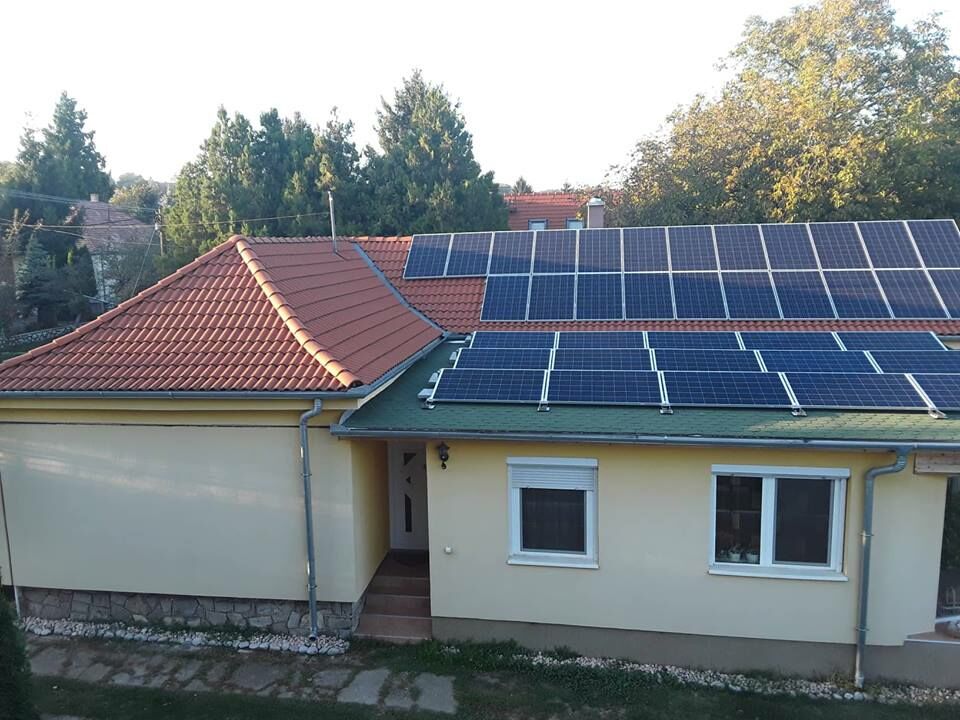

Ehhez - mint mindig - csak a saját bőrömön tapasztaltakat tudom hozzáfűzni: nemrég érkezett hozzám panasz. A tető csendesítővel rendelkezik, ezért, és a délutáni árnyék miatt, 2 sztringben alakítottuk ki az elrendezést (lásd képen a cserépre szerelt rendszert).
A felső sorban 12, az alsóban 10db 270Wp napelem van, mindkettő külön munkapontra kötve egy Fronius Symo 5.0-3 inverteren. Nos, mióta beállt a tél, és a nap laposabban süt, a fénye pedig gyengébb, azóta baj van, és az alábbi hibaüzeneteket tudtuk nyakon csípni:
#523: The DC is low in string 2.
#306: The PV output is too low to feed.
Nekem nagyon fura, mert üresjárat feszültségben meg kellene lennie a fesz.nek, de az inverter mégis áll egész nap. A vicc az, hogy ha megszakítom a DC kört, és újraindítom, akkor hibátlanul megy minden.
A lapostetős rész egy ugyan ilyen inverterre van kötve, ezért kézenfekvő volt, hogy megcseréljük a kettőt, és a másik inverter is ugyan ezt produkálta, ergo nem inverterhibáról beszélünk.
Most egy olyan próbát csinálunk épp, hogy a két sztringet sorba kötöttük, és lám, hiba nélkül üzemel, de engem ez akkor is bosszant, mert kellene működnie...Hogy a Te kérdésedre is válaszoljak (bár a fentiekből már nyilván tudod a választ), a két munkapont feszültsége nem adódik össze, a 2 munkapont két DC-DC konvertert jelent.

Elkészült a rendszer. Ezúton itt is szeretném megköszönni Geresics topikgazdának sok segítségét és legfőképpen türelmét! És ezúton bocsi is, mert mindenkit ide fogok irányítani szakszerű tanácsadásra és akár ajánlatra is...

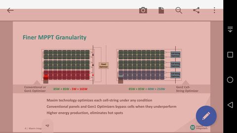

Az, hogy könnyen meghibásodhat túlzó és általánosító. Lehetségesnek tartom, hogy az optimalizálók minőségellenőrzéséhez nem tartozik hozzá az egyenkénti klímakamrázás, ezért közülük jópár ideiglenesen vagy véglegesen leáll. A csatlakoztatott panel termelése esik ki(a panelenkénti monitorozás miatt pár napra), a többi működik. A telepítőnek ez gond, mert rossz esetben néhány év is eltelhet amíg a hibás darabok kikerülnek a rendszerből, és garanciában kénytelenek cserélni.
Ára 15 kW os inverter alatt drágább mint a hagyományos rendszer, mert a panelenkénti optimalizáló növeli a költségeket. 15 kW felett a dupla optimalizálók miatt az olcsóbb invertere behozza az árkülönbözetet, különösen, ha az alap 12 év garanciát is beleszámoljuk.
A másik oldalon a nagyfokú flexibilitás van tájolás, panelkombinálás és bővíthetőség szempontjából, és a biztonságos szerelhetőség ( 1V / optimalizáló), valamint a tűz eseti automatikus DC leszabályozás sem lényegtelen. A rendszer tervezés szempontjából is bolondbiztos, nem lehet vele olyan tervezési hibákat elkövetni mint ami a témaösszefoglalóban van. A Maxim panelek cella soronként optimalizáltak, ami előnyösebb a termelés szempontjából. -
Nekem maxim optimizeres paneljeim vannak ami hasonló az itt a bypass diodasoknal leirtakhoz, bár a maximnal a marketing kicsit más...
Mert a maximnal a leírás szerint a dióda nem Ön-off módban kezel egy egy sort a napelemen, hanem ha az 80%at tudja csak termelni akkor azt adja rá a stringre...Azaz mig: 10 string = 100%
Normál napelemeknel az egész string menne 80%,
Vagy a Solar edgenel 1 panel menne 80%on azaz az egész strin 98%-on,
Addig a maximnal 1 tábla harmada megy 80%-on a többi 100on azaz a teljes rendszer 99,3 százalékon megy.Hogy igaze vagy sem azt nem tudom, de most mikor minden panel szinte hó alatt volt csak a felső 3 cella volt szabad pár napelemen, máris indult a termelés mondjuk csak pár wattal... Ja a minimális termelés 3watt

peat
Bekértem több ajánlatot napelem rendszerre. Egyesek 275W-os panelekkel számolnak mások pl. 330W-ossal.
Ez mitől függ? Érdemesebb a nagyobbat választani? -
