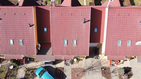

Otthonfelújítási programban napelem rendszert telepítenénk, már meg is vannak az ajánlatok, csakhogy:
6 lakásos sorházban lakunk, ami társasház, így nem tudom igénybe vehető-e rá a pályázat, mert:
A GYIK-ban erre vonatkozóan 2 pont is szerepel:
35. Ha osztatlan közös tulajdonú az ingatlan, hogy tudok a tulajdonban lévő ingatlan részre támogatást igényelni?
A támogatás csak arra az ingatlanra és ingatlanrészre vehető igénybe, amit a használati megállapodás vagy bírósági ítélet körbehatárol. Közös használatú, illetve közös tulajdonú részre támogatás nem vehető igénybe.
illetve:
97. Milyen munkálatokra NEM igényelhető a támogatás?
- társasház esetében a közös használatú (osztatlan közös tulajdonban lévő) területek felújítására,
Valakinek bővebb infó erről?

Igénybe veheted, nálam is sorház van, megkérdeztem.
-NOKIA-
Ármester
Szia! Én is sorházra intézem, folyamatban van.
djbahool
Köszi, neked is cdl.
De ugye társasház jelleg? Mert hogy az a lényeg. (mint kiderült, társasház vmi spéci forma jogilag)
[ Szerkesztve ]
Jovanny2
Közös a tető? Akkor szerintem mindenképp kérdezd meg a MÁK-t, mert a többieknek a sorház az más kategória (saját tetőfelületük van).
Az élet túl rövid a hardverek biztonságos eltávolításához.
djbahool
cdl
Igen, társasház. A szomszéd részére ne lógjon át.
