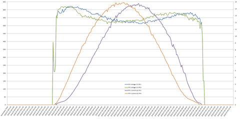

Geresics

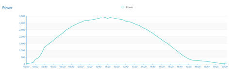

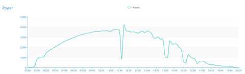

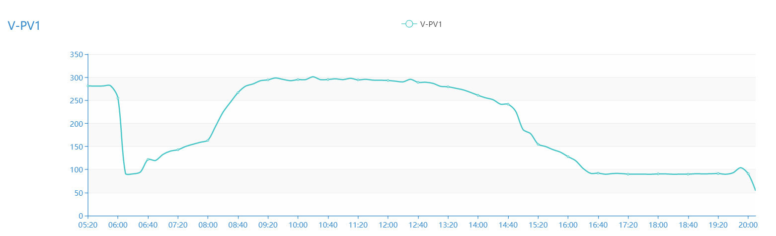

Azért fura, mert így néz ki egy napos nap feszültség-áram görbéje:
Ezen jól látszik, hogy mi történik egy napon:
1. Megjelennek az első napsugarak -> a napelemek üresjárati feszültsége megjelenik
2. A feszültségszint eléri az inverter indítási feszültségét
3. Az inverter elindul, próbál terhelést illeszteni, ezért a feszültség visszaesik
4. Beáll a munkaponti feszültség
5. Az első valódi napsugarak hatására már nem csak feszültség van, hanem megjelenik az áramerősség is. P=U*I, azaz a teljesítményt a feszültség, és az áramerősség szorzata adja.
6. A nap emelkedik, növekszik az ereje, tehát nő az áramerősség
7. Ezzel párhuzamosan a napelemek cellahőmérséklete emelkedni kezd, ami feszültségesést jelent
8. A nap közepén, mikor a legmelegebb a napelem, akkor a legalacsonyabb a munkaponti feszültség
9. Megy le a nap, csökken az áramerősség
10. Ezzel párhuzamosan csökken a cellahőmérséklet, tehát emelkedik a feszültség
11. Nincs elég fény, megszűnik az áramerősség
12. Egy pillanatra még megjelenik az üresjárati feszültség
13. Megszűnik a feszültség.Jól látható, hogy a folyamat a keleti napelemeken előbb játszódik le, a nyugatiakon pedig később.
Ezt nevezem én tisztességes görbének! -

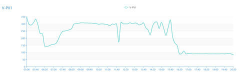

Geresics

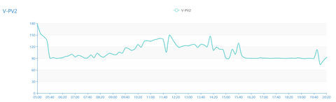

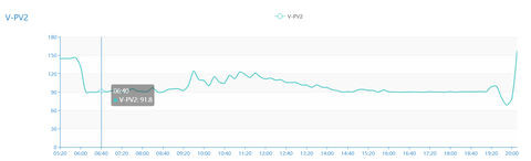

Nagyon furává teszi nekem ez a Maxim izé az egészet! Mivel nem volt alkalmam saját méréseket végezni ilyeneken - okoskodni meg sosem szerettem olyan dolgokról, amiket nem tudok számokkal alátámasztani - így inkább elengedem a dolgot, elvégre ha hozza az éves elvárt termelést, akkor nincs gond!
De piszok furák ezek a feszültség-értékek -

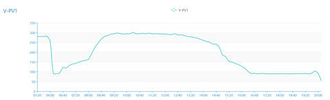

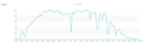

Geresics #1007 üzenetére
1-es string:
- 12 napelem: 25°-os tetőn keletre néz (10°-ban délnek...) sorba kötve toldás nincs2-es string
- 4 napelem: 25°-os tetőn keletre néz (10°-ban délnek...) sorba kötve
- toldás a déli tetőre
- 2 napelem: 25°-os tetőn délre néz (10°-ban nyugatnak) sorba kötveAz 1-es string kb 8-9 méterre van az invertertől (2 szintes hát tetőtere / földszinti garázs)
A 2-es string kb 20-25 méterre van az invertertől (ugynaz a padlás csak a f*sz villanszerelő a falba 25-ös csövet rakott, míg 40-es kértünk így a másik tetőre megy a vezeték onnan a csatornán megy fel a fenti tetőre...A teljes termelésben felhők lehettek alapból nincs árnyék itt felhő lehetett ami a nap folyamán 2-3 alkalommal beárnyékolt
Geresics
Hmm...
Hogy épül Neked most fel pontosan a rendszered?
Van egy 2MPPT invertered, ahol az 1. sztringen 11, a 2. sztringen 5 napelem van jelenleg?
Fizikailag a napelemek hogy helyezkednek el? Ebből hogy vannak a kötések? Van bárhol "toldókábel" benne?
Amúgy mi történik 16 óra körül? Árnyék? -

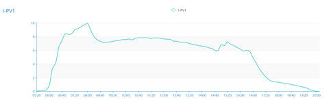

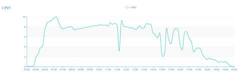

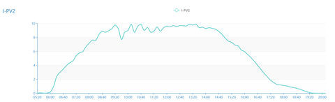

Sajnos a szerkesztésről lemaradtam. Megnéztem az idei csúcstermeléses napot 10A-nél nem volt több egyik stringen sem...
Viszont az látszik, hogy a 2-es stringre kellene még napelem... és a max termelés miatt 2-3 esetleg elférne (3-mal már lehet lenne levágás a termelésben, mert elvileg ez az inverter 2 stringen max 4,4kWh-t tud termelni)
String1:
Feszültség:
Áramerősség:String2:
Feszültség:
ÁramerősségViszont a bővítésnél csak 2 string elképzelhető...
mert több vezeték nem tud lejönni a padlásról ...
Geresics
A Te invertered DC oldala max. 600V, és max. 11A.
Eredetileg ha egy sorban volt 18 napelem, akkor az nagyon bőven túllépi a feszültséghatárt.
Mióta átkötötted, a feszültségszint jó, talán még kevés is (sajnos nem tudom, hogy mi volna az ideális munkaponti fesz.szint), viszont a napelemeid akár 16A-is tudnának, de az inverter bekorlátozza 11-re. Amit levág, az akár veszteségnek is nevezhetnénk... -
