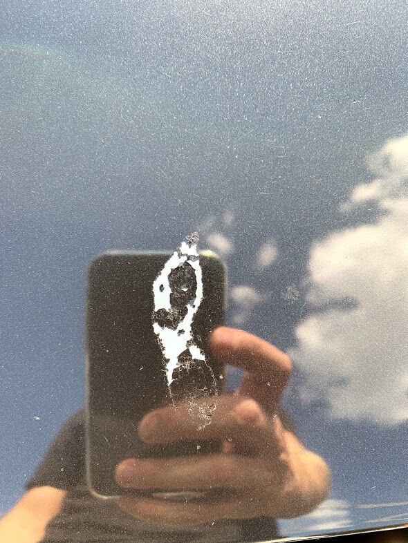

+1 a Sheronra, abból is a Lady-re. Igazi polgárpukkasztó szín, gyerekhergelő illat.

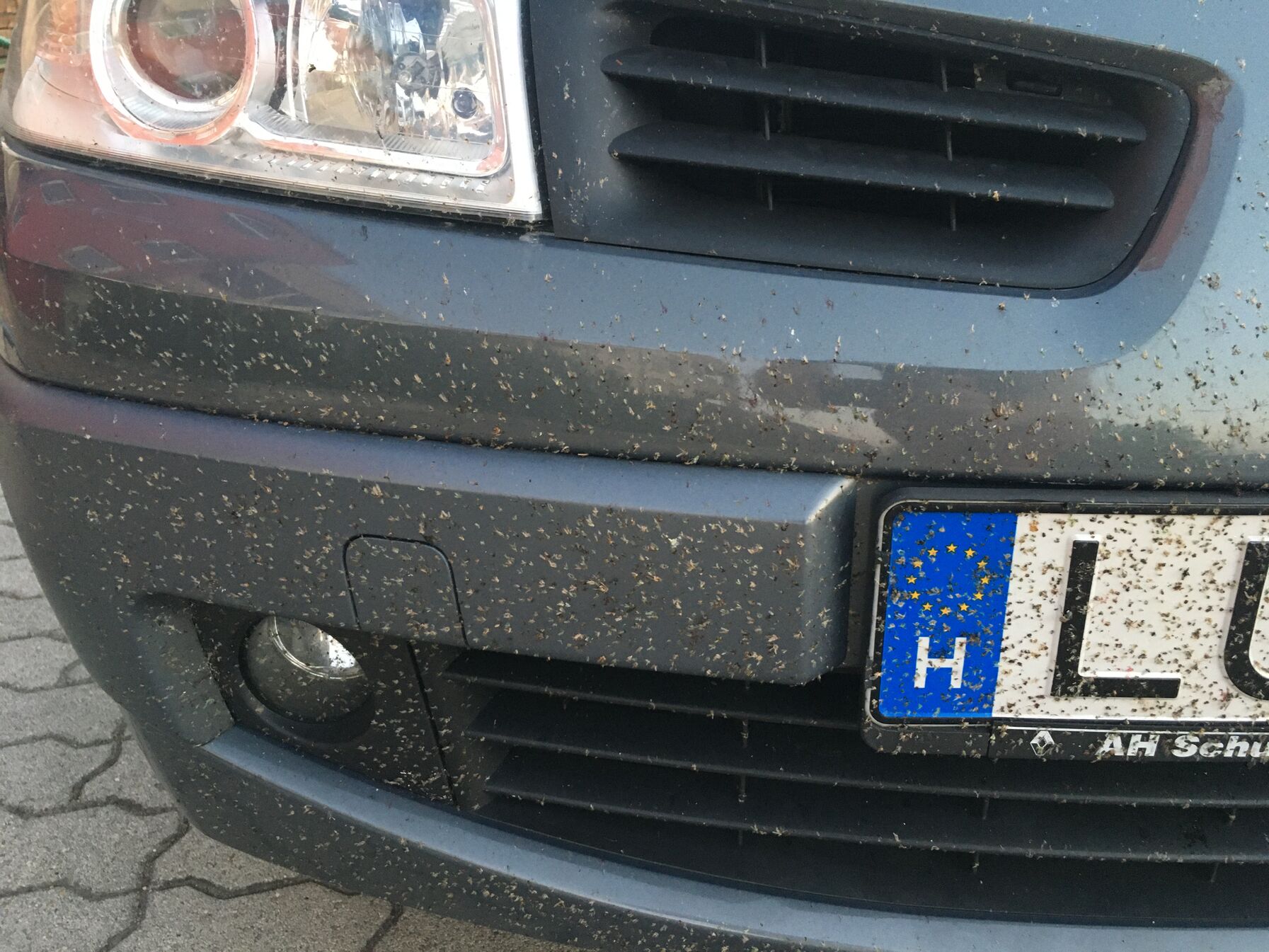

Viszont, mivel sokat pályázok, retek sok rovart szedek össze. A Sheron legalább leoldja azt is, szóval ár/érték arányban a legjobb.
Egy BP- Kalocsa -Bp táv eredménye nálam így néz ki általában a lökösön. Ha ilyen Aldis, Lidlis, Tescos, stb megoldások vannak betöltve akkor inkább szétkeni csíkokban, vagy fél litert ki kell egyszerre locsolni, pedig már nekem Fluence fúvókák vannak, amik szétoszlatják az ablakon, nem két sugárban hugyozza fel.
Egy biztos, a mindenféle vaxot, kenceficét, kenőcsöt is lemossa a motorháztetőről, ablak keretről.

Nekem pont ez a típus égett bele a lakkba ha ez az amelyik rózsaszín és illatosított
De lehet csak nekem nem volt vele szerencsém.
Xantomas
Biztos gyári a fényezés a motorháztetődön? Nem lehet hogy pont ezért marta meg, mert a nem gyári lakkot kikezdte? Mondjuk egy ablakmosótól gáz, de valamit valamiért…

Nem kikezdte hanem ahogy lefolyt az ablakmosó fúvókától a hűtőrács irányába a nyoma végig ott maradt a fényezésen ami gyári, nem volt fújva.
Ahol végigfolyt ott sötétebb színű szürke lett a szín.
Volt polírozva is az se tüntette el teljesen.

Igen valószínű hogy az apróbetűs részben benne volt hogy ne használjunk tűző napon stb.(mert mindenre is rá van írva) de erre azért nem számít az ember hogy akár kárt is okozhat egy színes lötty

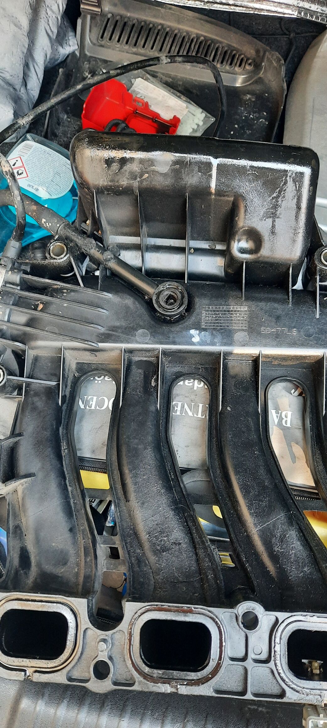

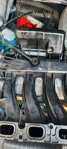

Szívósor tömítést cserélnék, meg is rendelném de, egyik autós bolt (Bárdi,Unix) nem tudják, hogy a szívósor tűzfal oldalán milyen O-gyűrű van.
Már pedig tudom van
Megane II. 2004 1.6 Benzin K4M760 vagy 761
Tudna esetleg vki küldeni egy cikkszámot vagy hogy hol lehet kapni?
Köszönöm előre is.

Nekem van otthon polcon
Viszont a cikkszámot most nem tudom megnézni. Megpróbálom kikeresni a korábbi rendelésekből.
Mázlid van nemrég rendeltem
8200052311

Nagyon köszönöm, már nézem is.
Nézd csak. Nekem ilyen alakú az a tömítés
Gondoltam ha már szét van borítva, érdemes cserelni.
Kiszedtem a porlasztókat is, megtakaritottam az összes csatit, meg a környéket, mert állt az olaj ott is, meg volt ott berohadt falevél halott német katona is....
