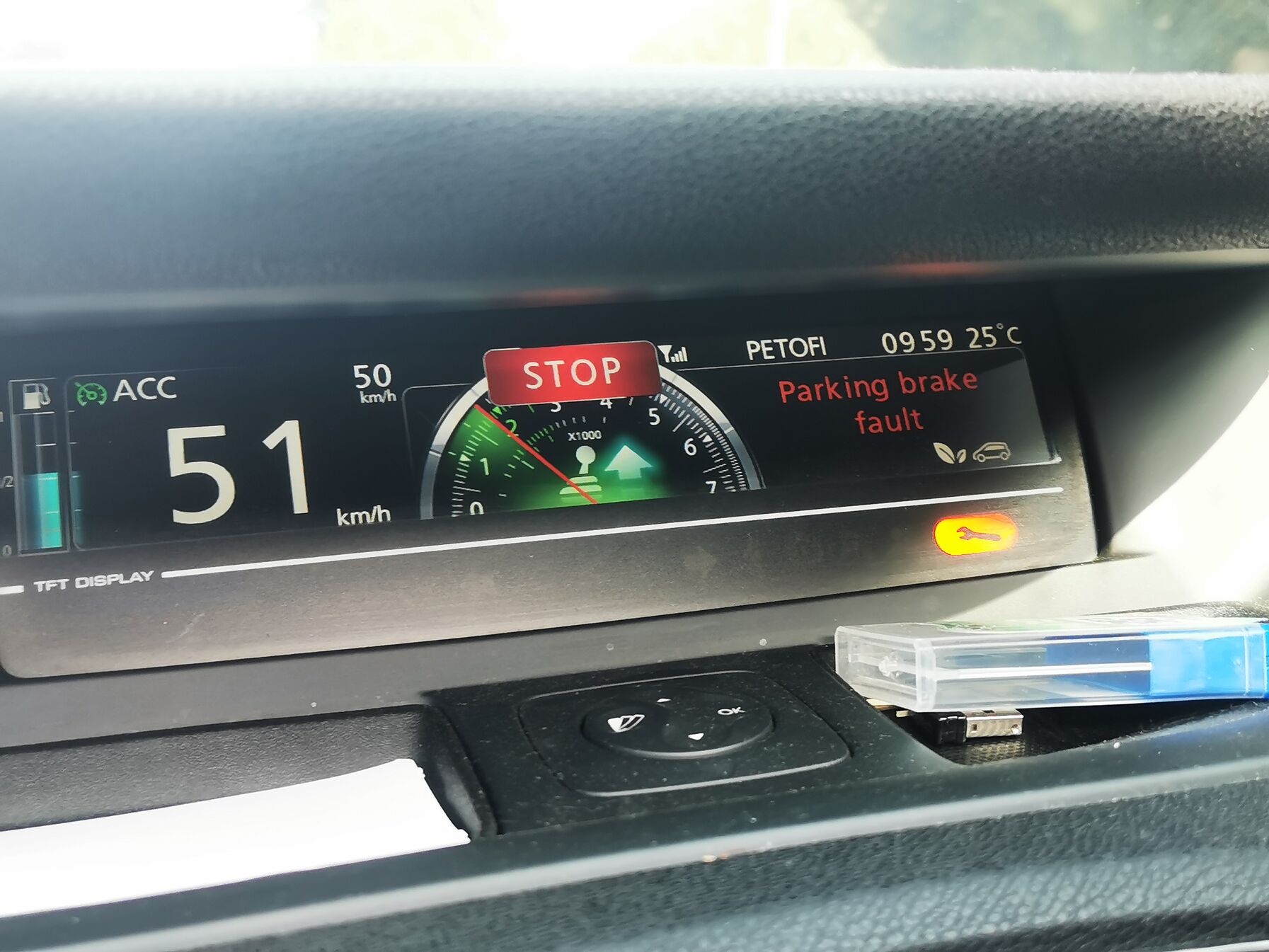

Gyb001 #76707 üzenetére
Kell egy gyári szintű diag, de sajnos a műszerfal a scenicben le tud halni. Ezért annak a hibáját kell először kiszűrni, műszertesztel.
Ha ez megvolt utána érdemes a kötegeken szakadás vagy rágásnyomot keresni. A scenic kábelkötegét imádják a rágcsálók, nem vicc.
Ha ezek megvannak és nincs meg a hiba akkor marad az egyenkénti hibamegállapítás és oxidáció keresés ázásnyom vizsgálat. -
Gyb001
Ma reggel cserélték stabilizátor pálcákat a kocsiban. Szervizből kihajtva piros stop felirat fogadott, parking brake fault üzenettel. [kép]
Szervíz vissza - > 38 nem törölhető hibakód. (akku, fék, abs, nincs kapcsolat a muszerfallal... Meg jópár ecu amit nem tudod dekodolni)Délután megyek másik szerelő hoz akinek jobb olvasója van, valami tipp?
Héten egyszer jelezte a parkoló fék figyelmeztetés, de még szűnt, lehet hogy beázott valami?
