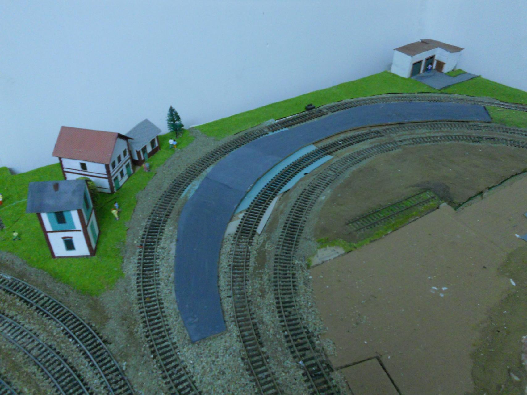

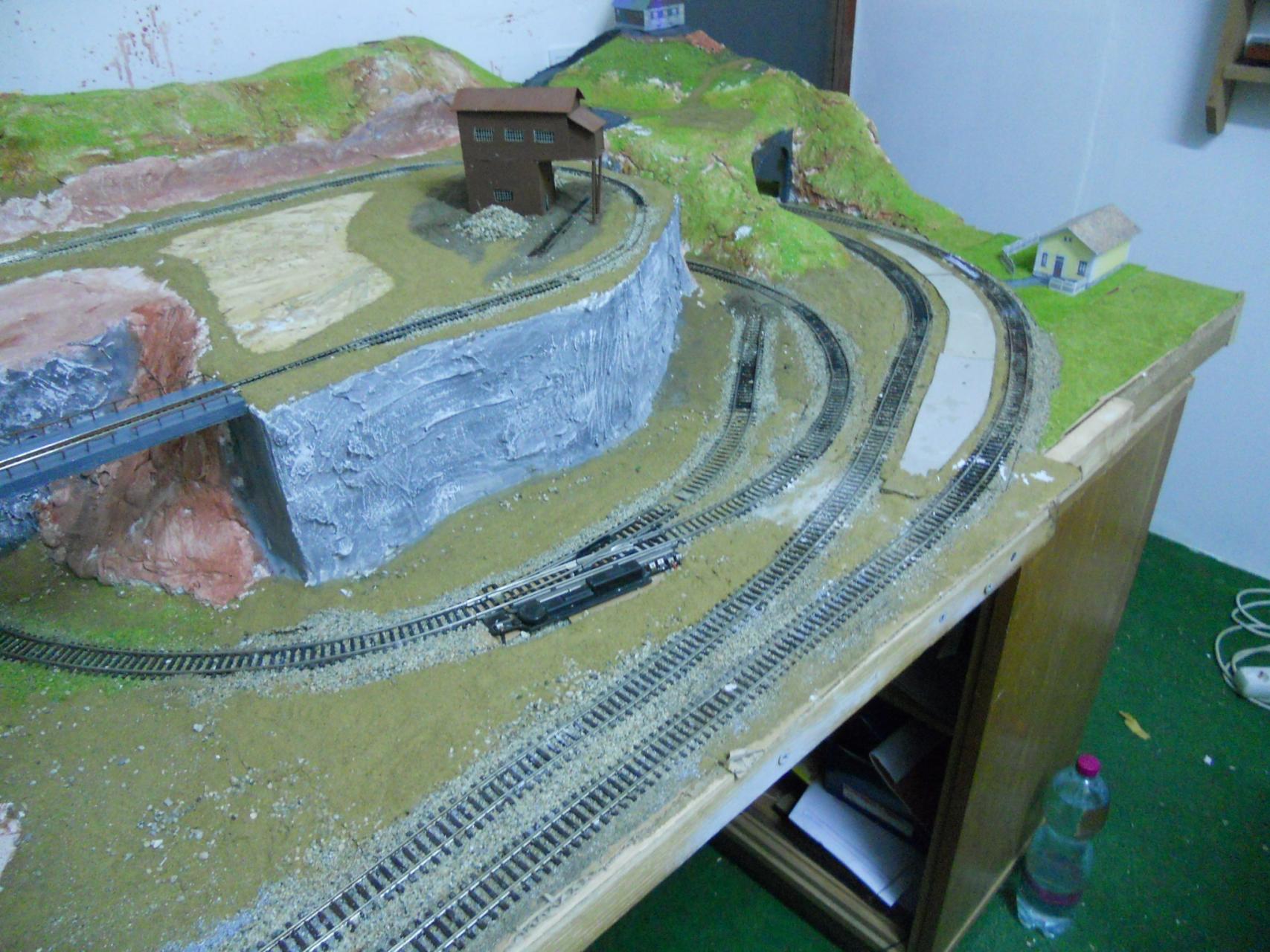

Az alapasztal és a személypályaudvar közötti asztalelem is készen van. A személypályaudvar íves csonkavágányára azért van szükség, mert az olyankor a köztes asztalelemen folytatódik. Minden vágánynak van funkciója, egy megszüntetése átalakítása komoly melót jelent-jelenthet a többi asztalrészen is. -

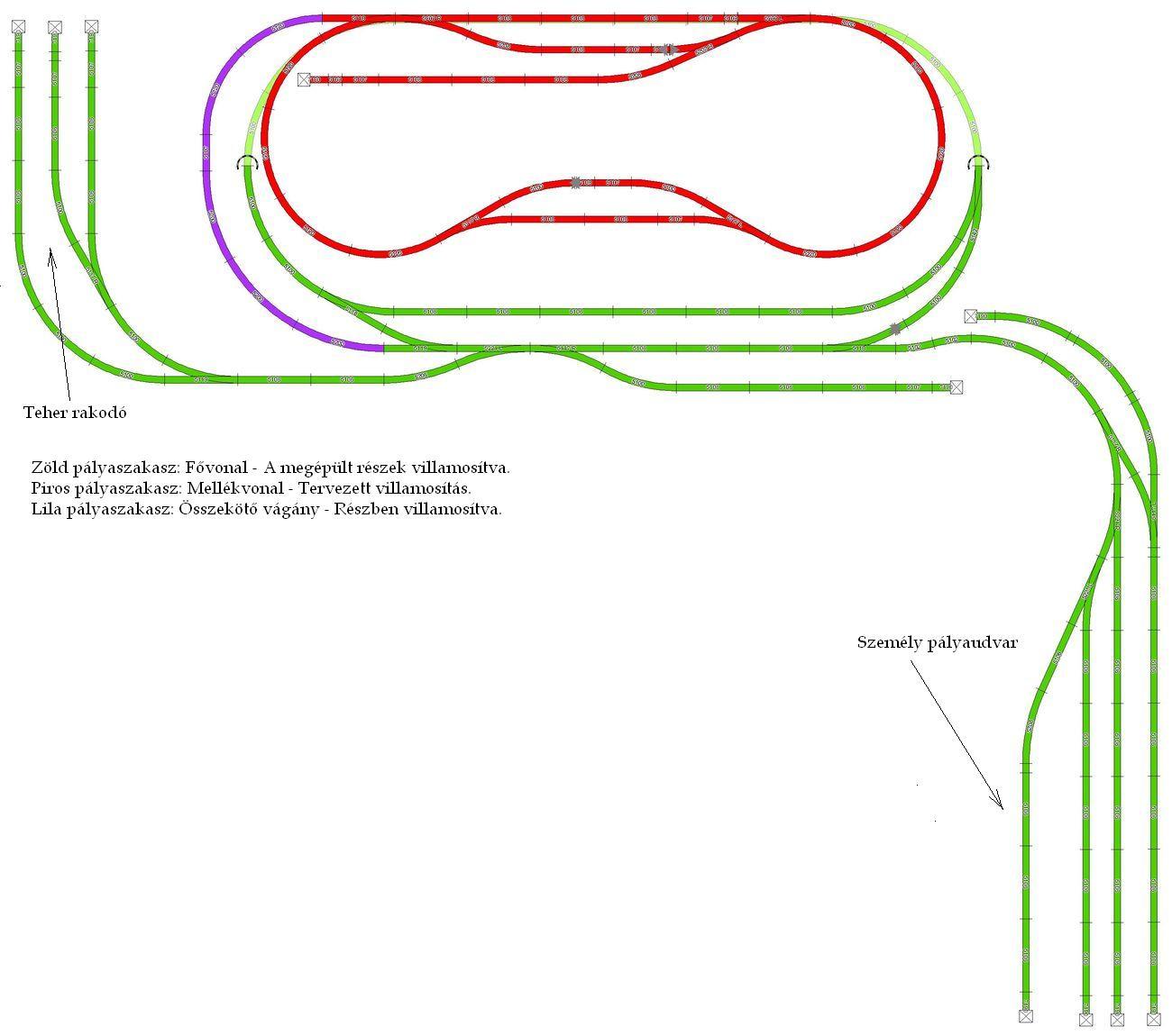

Én kitartok a "túl sok váltó" elméletem mellett. Mondom is mit egyszerűsítenék!
Piros vonal: belső váltók ki, kivéve a felső csonka vágányt.
Zöld vonal: a lila ív melletti váltót erősen jobbra tolnám, az alatta lévő jobbra futó csonkát kivenném. ezen felül személy pu. jobb felső csonka íves végét is.A felszabaduló pályaelemeket a személy pu. elé besorolnám esetleg... A felső vezeték miatt biztos nem egyszerű, de úgysem bírod ki, hogy ne tervezd át még jó pár alkalommal...

Ihol a vágányzat. Mivel a zöld pályarész az építés alatt lévő teher rakodó kivételével felsővezetékesítve van, ott már nemigen akarok változtatni a nyomvonalon, mert mint mondtam a vágányok áthelyezése komoly utómunkálatokat igényel. És ugye van még egy asztalrész, az a két méternyi nyílt vonal a személypályaudvar és az alap terepasztal között, amit be sem rajzoltam, mert az csak kiállításokon szerepel a pályában. Persze szintén felsővezetékesítve, komoly hegyvidéki tereppel ellátva.

Dolgozom a témán mindjárt megy pályaterv is csak éppen egy kis filmecske készül. Az egész dologban az a szépséghiba, hogy bárhol megbontanám a pályát, kész részeket kellene rombolnom. Másrészt a különböző íveknél a váltók beépítése sem lenne egyszerű, a lila szakasz 5200-as és 5120- as ívekből áll. Oda az 5117-es típus váltója megint csak nem jó a már fixen rögzített pályába, mert annak az íve megegyezik az 5100-as ívvel, olyan kicsi íves kiegészítője pedig nincs az M vágányrendszernek, mint ami kellene. Egy 5510-es méret de ívesben. íszóval jobb nem bolygatni a dolgot.
Az alsó tervrajz eleve nem nyert, mert ott a jobboldali vágány eléréséhez a teherrakodót kellene használnom. Ha ott foglalt minden vágány nem tudok ki-be járni a csonkán.
Plusz ne felejtsétek el, felsővezeték van a pálya felett. Nem egyszerűen odébb rakom a vágányt és kész. Egy nyomvonal változtatás komoly felsővezeték átépítést követel. Egy váltó áthelyezésénél kikötési feszítési pontokat kell megszüntetni új helyre tenni. -

Szerintem a fenti gondolat jobban megoldható ez alapján a kép alapján úgy, hogy a zöld pályarész bal váltóját kibontod, majd kirakod a lila ív végére, oda ahol a zöldbe csatlakozik, ezzel egy időben a piros szakaszt horizontális tengely mentén "megtükrözöd" és a jobb váltót kihagyod belőle. Ezen felül ha az enyém lenne én nem tűrném meg benne a rózsaszín szakasz középső dupla vágányát sem, mert túl aránytalanul kicsi az osztott rész ott...

Vágom a gondolat lényegét. Elég komoly átalakítást igényelne a dolog. A legfőbb probléma, hogy nincsen több 5121-es bal váltóm. Csak 5117-es. A kettőnek a hajlásszöge nem ugyan az, vagyis párhuzamos vágányoknál más-más a vágánytengely távolság, és nem biztos, hogy van olyan sínmezőm amivel ki tudom egyenlíteni a különbséget. A Marklin egyik apró hátránya az kétsínesekkel szemben, itt sajnos nem olyan egyszerű egy speciális vágánydarab elkészítése a töltéses sín miatt, mint a kétsínesnél. K-s vágányból esetleg meg lehet csinálni, vagy egy darab kétsínes flexiből és házilag beletenni a középsínt. De egyszerűbb így hagyni ahogy van. Nagyobb teherforgalom a felső és alsó pályák között lesz, az összekötő vágány végre igazából funkciója szerint fog működni.
Ez a dolog viszont újabb feladat elé állított.
A felső állomás csarnokának tetejét meg kell emelnem 2 centivel, hogy a villamosítást meg tudjam csinálni a felső pályán is.
Így az egyenáramú villanygép(ek) szabadon kóborolhatnak a teljes terepasztalon, függetlenül a háromsínes AC üzemtől. E44 lesz az első versenyző aki a két vonal közötti felsővezetékes üzemet fogja adni. Mert nem az asztal mérete számít,(bár nem kicsi a rendszer) hanem, hogy mit pakol fel rá az ember. -

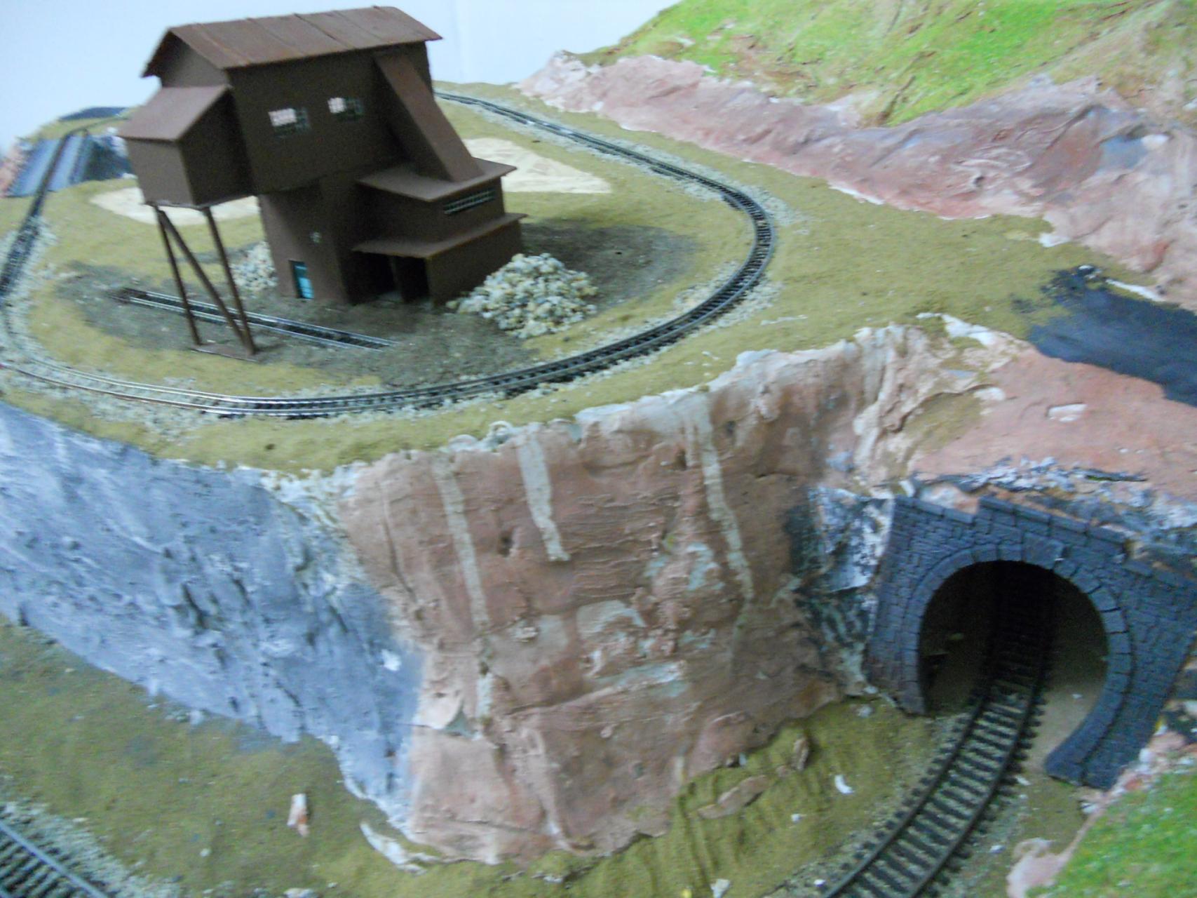

6mm az anyagvastagság, nem életveszélyes a cucc. Viszont olcsóért tudom beszerezni. A rétegelt lemeznek itt is elég komoly ára van. Minden látható felület burkolva lesz, eltűnik a nyers felület.

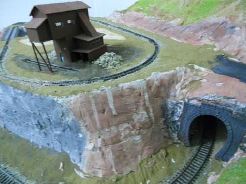

Már a domborzat is elkészült, jelenleg szárad a ragasztó. Holnap-holnap után jön a gipszelés, utána pár nap szünet, amíg a gipsz tökéletesen megköt.
Onnan már csak a csinosítgatás van hátra. Terepfű, homok, sziklák, kavicsok, növényzet, stb. Remélem jövő hét végére ez az elem a helyére kerül. Akkor Rácuppanok a teherállomásra, amit addig szeretnék szerkezetkészre gyártani, vagyis zéró terep, de a pálya már működőképes. -

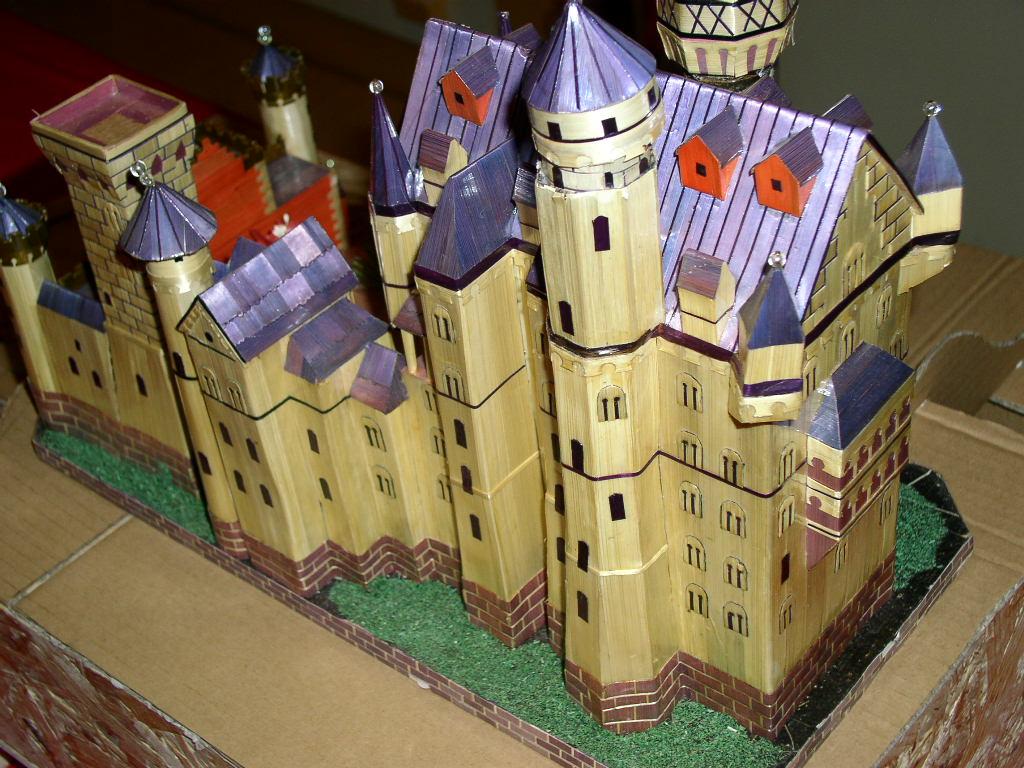

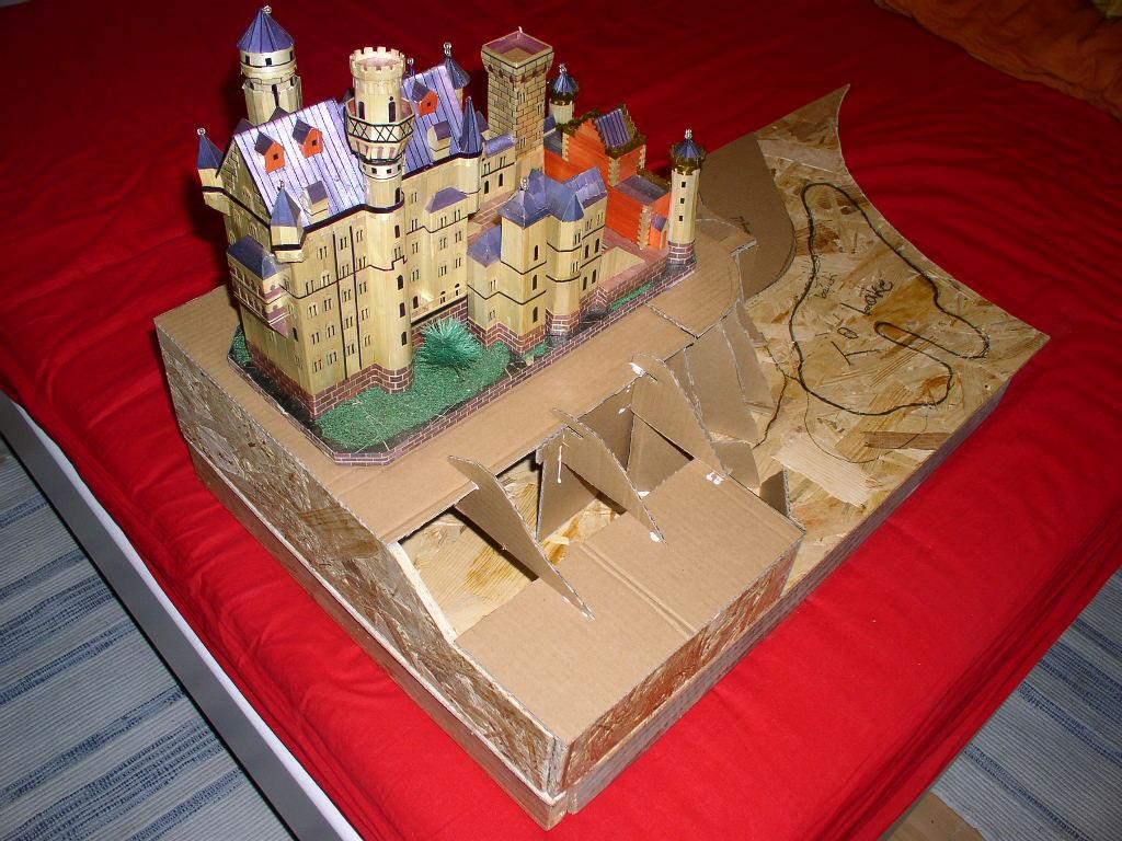

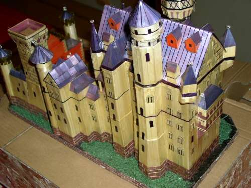

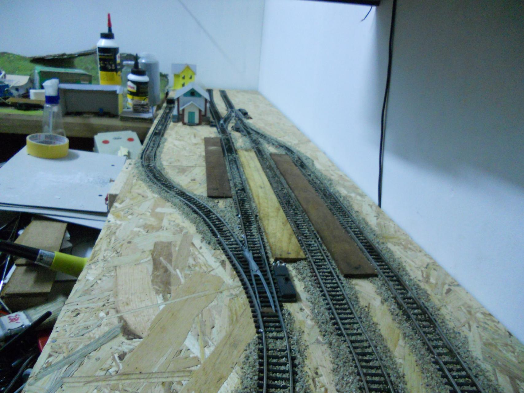

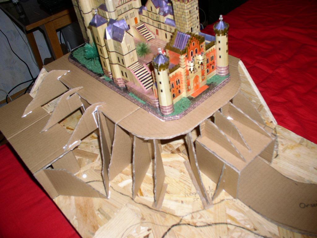

Kémfotók a készülő sarokelemről. Itt nem épül vasúti pálya. Itt csak természeti környezet lesz a vasút mellé és egy hatalmas kastély, vagy mifene. Nem H0 méretarány, sőt a fene tudja milyen méretarány. Nem is modellépület, mert bambuszból, meg fenetudja mi mindenből van csinálva. A bolhapiacon lőttem pár L-ért. Annyira marha jól néz ki, ahogy megláttam, mondtam, ennek ott a helye a sarokban a templom mellett az új elemen.
A kastély hátsó traktusa és oldala, előtte a leendő tó helye.
A kastély bejárata, alatta az alagút ahol az országút eltűnik a hegyben.
Ismét a hátsó front, de a másik oldalról fényképezve.
