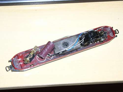

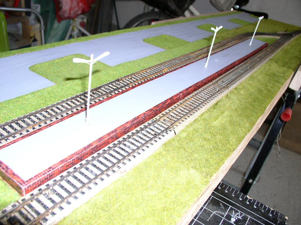

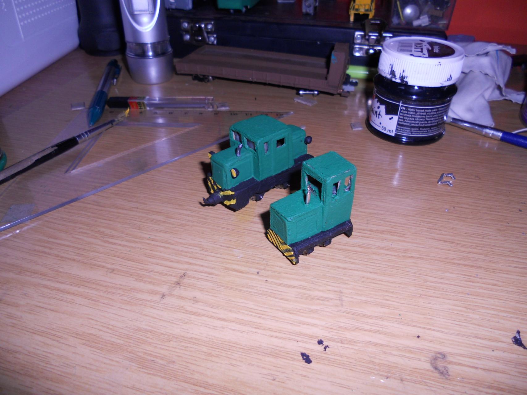

Elkészült az E-103 átalakítása. Egyenáramos LIMA gép az alap, kapott csúszószedőt a nem hajtott forgóvázba, némi plusz ballasztot egy irányváltót és két diódát. Egy kis furkálás a forgóvázon és a főkereten, hogy a csúszószedő vezetéke fel tudjon jönni és a forgóváz is elforduljon.
Tökéletesen működik a gép, szép egyenletesen fut, hibátlanul váltja az irányt. És még el is fértek a ketyerék a mozdonyban. A világítás megépítése még hátra van. LED-es világítást szeretnék belemókolni, az irányváltóra kapcsolva, hogy csak menetirányban világítsanak a lámpák.
A gyári LIMA tetőáramszedőket persze ki kell cserélni, mert sz**t se érnek, ha ráengedem őket a felsővezetékre össze vissza nyeklenek nyaklanak. Ezeknél talán még a PIKO TAU-k szedői is jobbak, bár áramszedésre azok sem jók. Majd kap a srác két normális MARKLIN szedőt is hamarosan. -

Ha azt vesszük figyelembe, hogy egy közvilágítási oszlop magassága 8800 mm, akkor a te méretarányodban a 5,5 cm-es oszlop még megfelelő is lehet.
kispaTTi
Quasi_modo #4293 üzenetére
Lámpák a vaterán is kaphatóak szinte folyamatosan. 4-5 fajta van a tagnak és 180-200 pénzért árulja (típustól függően). De érdemes szétnézni az e-bay-on is. Ott ha nagyobb mennyiséget rendelsz, akkor még a fenti potom összegtől is olcsóbban juthatsz hozzá. 5.5-7 cm között találsz magasságban ami jó lehet a TT-hez de a HO-hoz is. -

Vásárolt darabok. Magyarországon a vaterán árulta, de talán még árulja is egy fickó őket, valami nevetségesen olcsó pénzért.Talán 150-160 forint volt darabja..? Már nem emléxem. Anno vettem vagy 40 darabot, még mindig van a fiókban jópár felhasználatlan példány. Nagyon praktikus szerkezet, külön is lehet kapcsolni az égőket, négy szál vezeték jön ki a lámpából. Csinált másfajta lámpákat is az ember, valami 4-5 fajtát.
Mondjuk a lámpaoszlop elég gyengécske anyagból van elég könnyen eltörik, de ettől az apróságtól eltekintve nagyon jó anyag. Főleg az ára, mert egy gyári lámpa elég húzós pénz volt\van ehhez képest. -

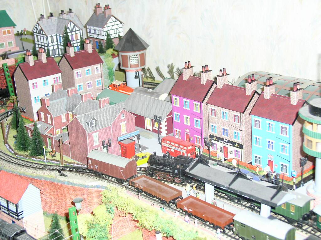

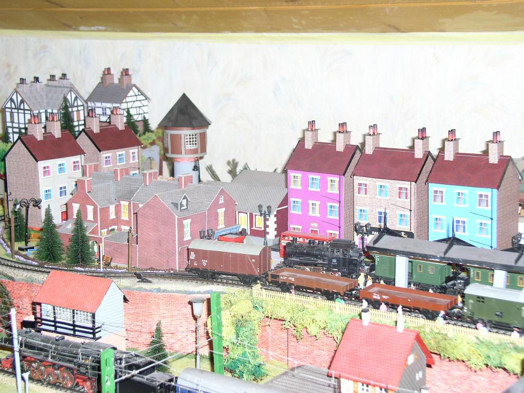

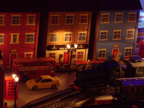

Nyíár van és most az ember nem a terepasztallal vacakol, hanem kint van a szabadban amennyit csak lehet, azért némi városrendezés belefért az estékbe. Néhány ház "le lett dózerolva", hogy új, stílusban a városhoz passzoló épületek épüljenek.
A városba csupa "brick" azaz tégla ház került, fel a kis dombra pedig két Tudor stílusú épület.A csinosítás folytatódik, következik a tanya rendberakása és a fejállomás is átalakul némileg, persze előnyére, szándékaim szerint. Az állomás is át fog alakulni méghozzá komolyan. Új állomásépület, és új összekötőlépcső a felső megállóhellyel. Persze minden az alapstílushoz igazítva. Eltüntetem az összevisszaságokat.

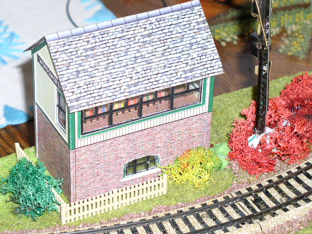

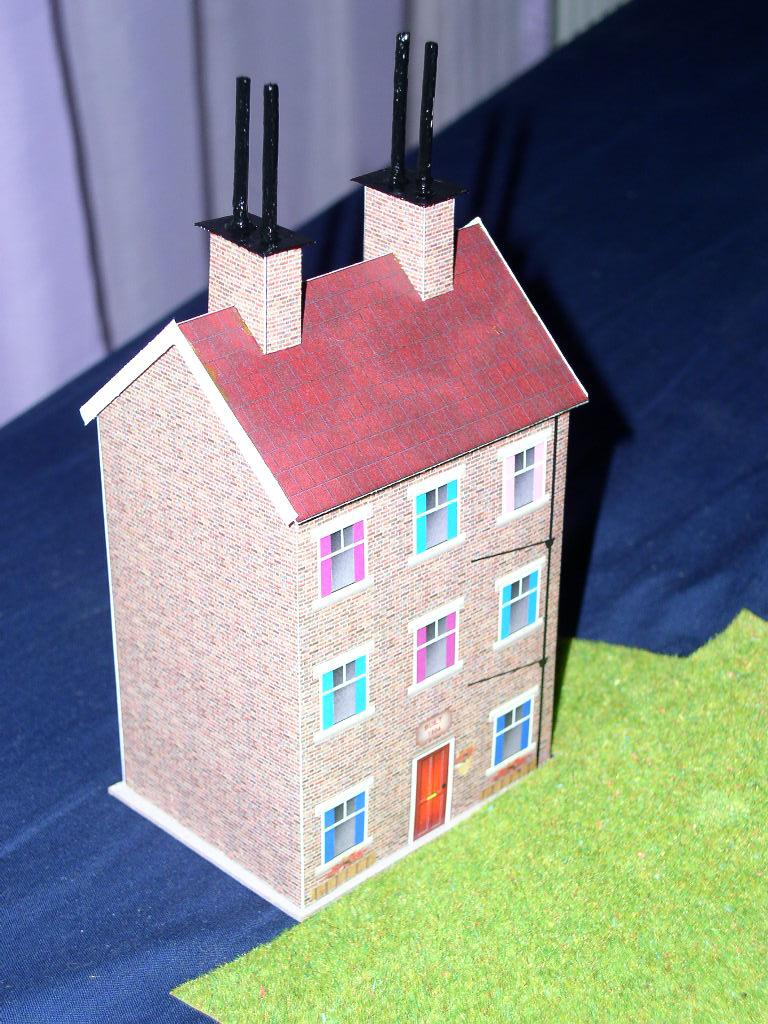

Elkészült két újabb épület.
Ez volt az egyszerűbb darab, csak vágni, hajtani és ragasztani kellett. Ebből a típusból készül még néhány az új asztalrészre, lesz ilyen egyszerű nyerstégla épület és lesz különböző színes homlokzatokkal is. A képen látható állapotában a kéményeket még nem fejeztem be. Jó hosszúra sikeredtek, azóta rövidebb és vastagabb kéménycsövek vannak a helyükön.
Ez volt a macerásabb épület itt az ablakokat is illett normálisan megcsinálni. Két napomba került. Nem mint ha olyan nagy meló lett volna, csak jelentkezett az öregszem effektus. Kezdek nem jól látni... fene egye meg. -

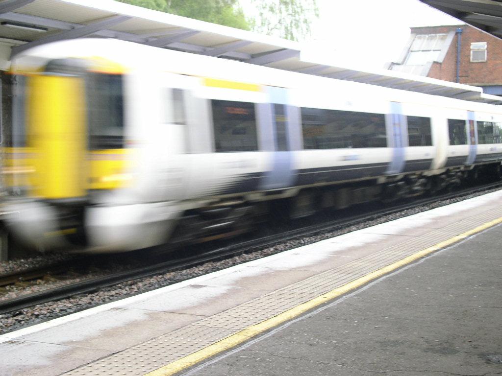

Na. A 192 km\h az pedig pontosan 120 MPH-s sebesség.
De másik példa, repülőtérről hazafelé, autópálya, Greenline busszal. Van benne utastájékoztató, folyamatosan írja a busz pillanatnyi sebességét. 91MPH-t mutat a kijelző és a mellettünk lévő vágányon lazán otthagy minket egy elővárosi szerelvény, majdnem mint ha állnánk. Tehát ott is keményen 100 MPH azaz 160 Km fölött tolta a vonatnak.
Egyébként muszály, hogy nagyobb legyen a sebesség, mert az ország is jóval nagyobb. egész pontosan kerek 10000 négyzetkilométerrel kisebb Nagy Britannia területe, mint Nagy-Magyarországé volt Trianon előtt. Vagyis képzeljétek el, hogy monduk Poprádról át akartok vonatozni Fiumébe, hogy hajóra szálljatok. Azért az 140-160 Km-es sebességgel eléggé vicces volna. -

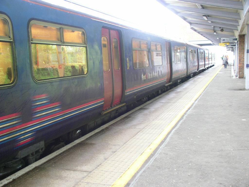

Azért evvel egy kicsit vitatkoznom kell. Mivel naponta járok vonattal melóba. És bizony amivel én közlekedem a Victoryaról, minden további nélkül 100MPH-s utazót tart az állomások között mint gyorsvonat. És ez csak egy sima elővárosi vasút. A nagysebességű vonatok, amiből itt azért jóval több van mint Otthon, (Pl. Vigrinék Pendolinoja) minden további nélkül mennek 200 körüli tempót. Az Euro Star meg ugye az a TGV vonal ami összeköti Angliát a kontinenssel. A TGV utazója pedig biza 300 km\h. Különben nem lenne versenyképes a repülőgéppel.
Egyébként ez könnyen ki is számolható. Én 40 mérföldet azaz 64 kilométert jövök vonattal a Victoryaról. A gyorsvonat egyszer áll meg Bromley South-ban, utána már csak St. Mary-ban. 22 perc alatt teszi meg a 64 kilométert. Vegyünk le 2 percet az állomási tartózkodásra, fékezésekre, stb. ha a 64 et elosztom 20-al akkor kijön kerek 3.2 km\perces sebesség. Ha ezt beszorzom 60-al akkor megkapom Km\h-ban a vonat sebességét.
60 x 3.2 az pedig kereken 192Km\h-s sebesség. A számok nem hazudnak uraim! És ez csak egy elővárosi vasút, oldalsínes áramszedéssel! Tehát nem szuperexpressz, stb. -

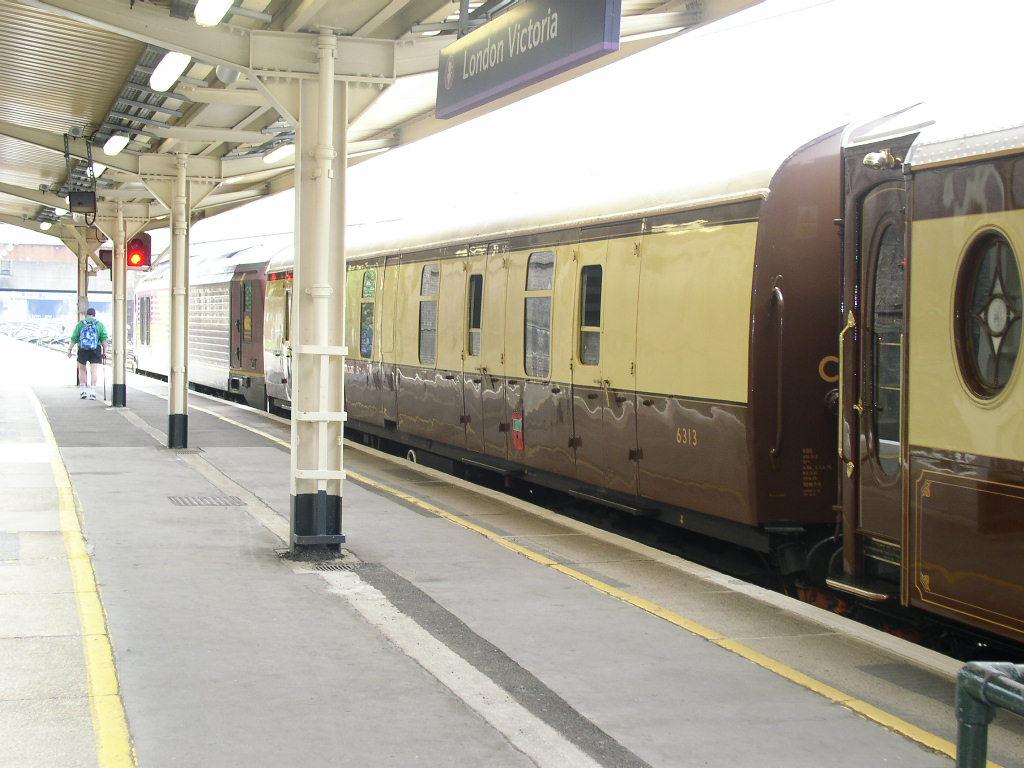

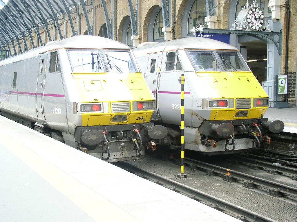

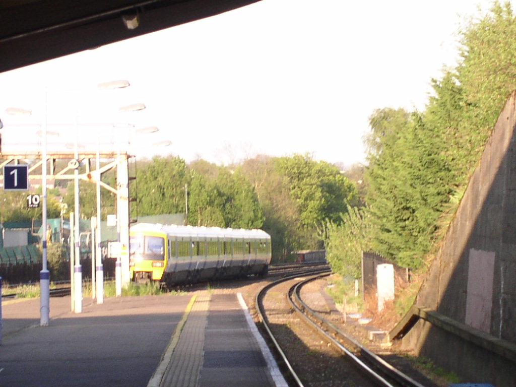

A fekete\sárga gépre gondoltál? Az egy dízel motorvonat. Megy mint a vadállat 100MPH fölött van az utazója. Itt olyan értelemben vett vezérlőkocsi mint a MÁV-nál nincsen. Legalább is én nem tudok róla, pedig végig jártam már London szinte összes pályaudvarát. Motorvonatok vannak, amiknek értelem szerűen mindkét végén van vezető állás, vagy ha ingavonat és nincs lehetőség, vagy kedvük a mozdonnyal körüljárni, akkor a vonat mindkét végére tesznek egy mozdonyt. Sokszor van, hogy gőzmozdonyos vonat végén ott figyel egy dízel gép, hogy ne kelljen szerkocsival előre visszajönni a gőzmozdonynak a vonattal.
Itt a vasút nagyon profin működik - végül is ez az őshazája - nem nagyon találkozni olyanokkal mint M.o-n, hogy tele a pálya sebességkorlátozással, lassújellel. -

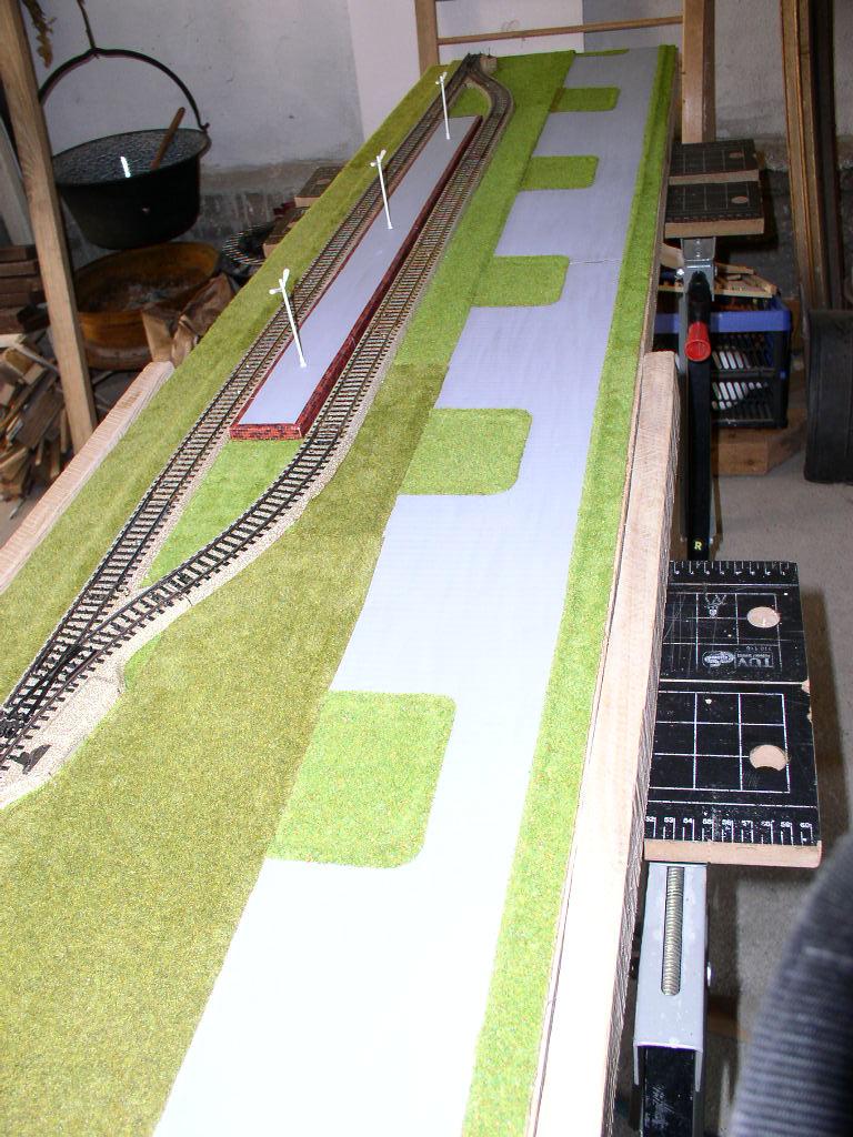

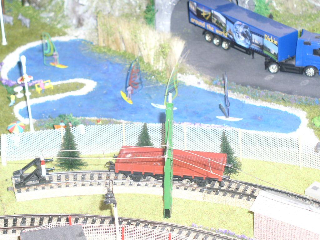

Pár kép az elkészült terepről.Persze épületek, növényzet, stb. még sehol. Az majd most jön. Viszont épül az egyenáramos pálya. Méghozzá jó öreg papírtalpas Piko sínekből! Először Peco flexiből akartam csinálni, de ha már régi cuccból van a Marklin, legyen valami régi cuccból az egyenáramos is. Elővakartam a dobozok aljáról az ott porosodó, rozsdásodó sínkupacot, gatyába ráztam és indulhatott a retro építés. Egy részen már az ágyazat is rajta van a síneken, nem is olyan rossz az eredmény. Én gyengébbre számítottam.
Egyszer valamikor a felsővezeték is elkészül a teljes pálya fölé, az egyenáramos kört is beleértve, de ahhoz nagyon sok felsővezeték tartót le kell gyártani. Talán jövőre meglesz, a tél beálltával lesz idő mókolni az oszlopgyártással. Most csak annyit fogok fejleszteni a felsővezeték rendszeren, hogy a villanymozdonyok felengedett áramszedővel ki tudjanak jönni és visszamenni a felsővezetékes részre a még nem felsővezetékes részről a Marklin pályán. -

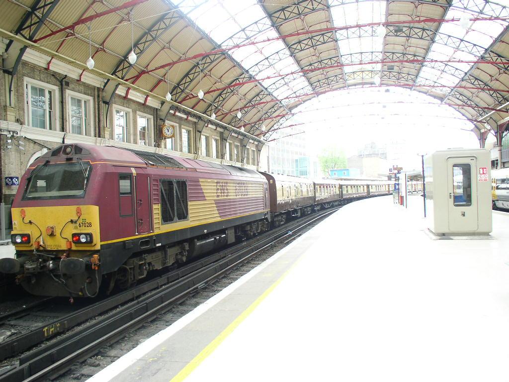

Ezt egy csavargós napon fényképeztük a Victoryan. Leszállunk a vonatról, a szomszédos vágányon meg ez a szerelvény áll. Fényképgép, videokamera, elő és hajrá.

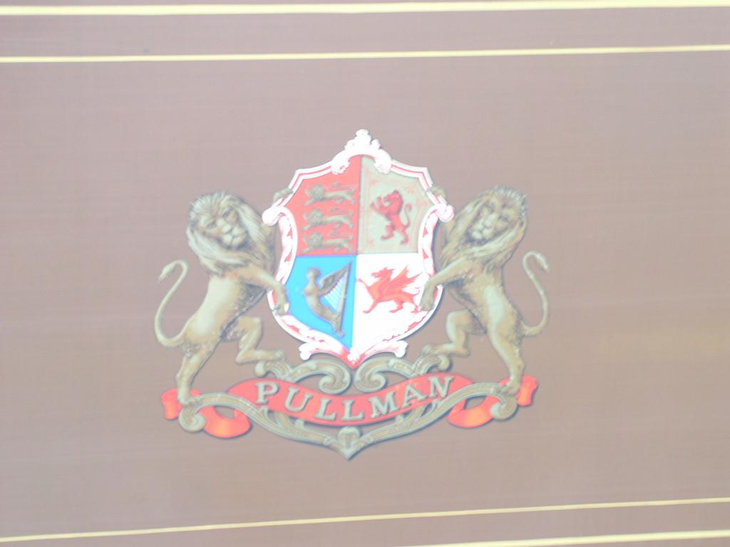

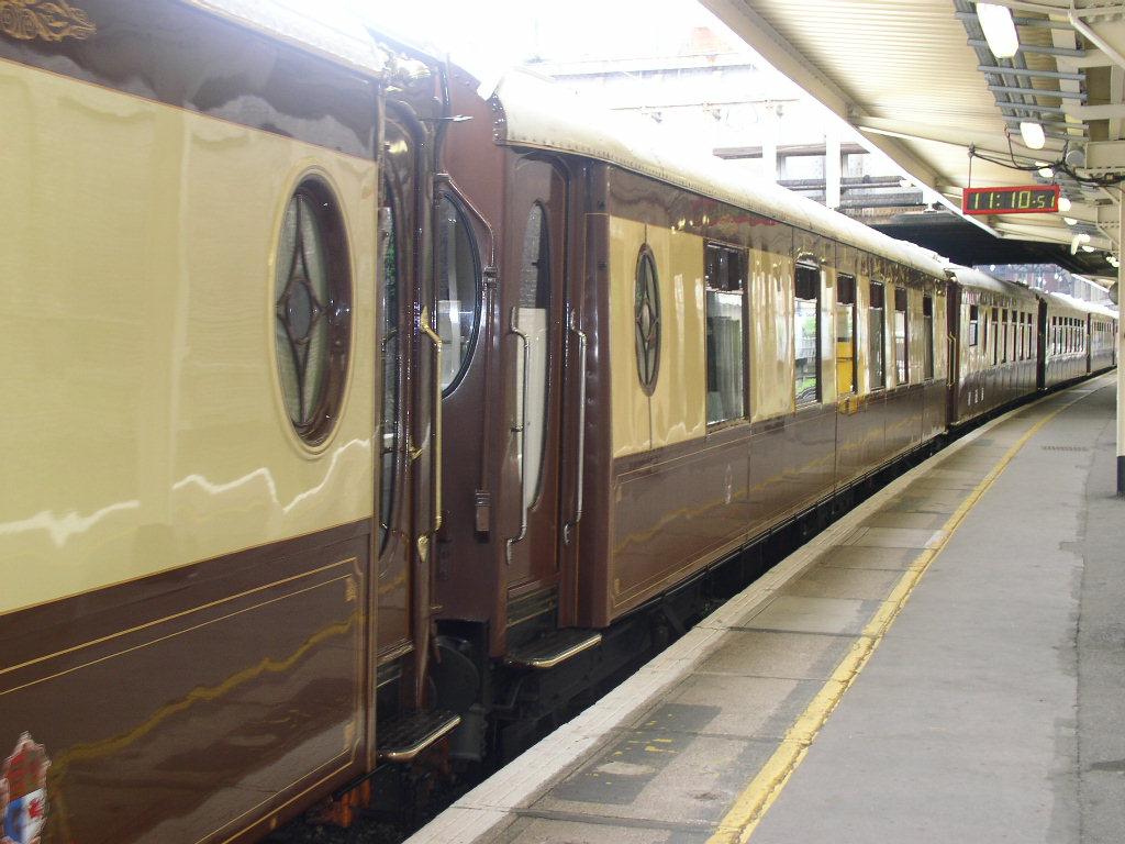

Gyönyörű szép Pullman kocsik. Csupa étkező, ez egy nosztalgia járat ami ment fel egészen Vales-ig meg vissza. Gondolom egy jegy egy kisebb vagyon lehet.
Dízel vitte, pedig egy Flying Scotshman, vagy egy Mallard dögösebb lett volna az elején.
A szerelvény belátható része a vontató mozdony felől.
Az Orient Expressz exkluzív várója. Tuti nem 5 font a jegy a bulira. -

Kings-Cross pályaudvar.
Ez is valami dízel-elektromos gép.
Két egyforma gép. Fölöttük a vágánytábla a poén! 0-ik vágány!

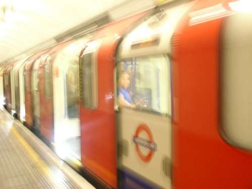

Leugrottunk a föld alá. Nem túl jó a kép, metrót nem tudok fényképezni az istennek se.

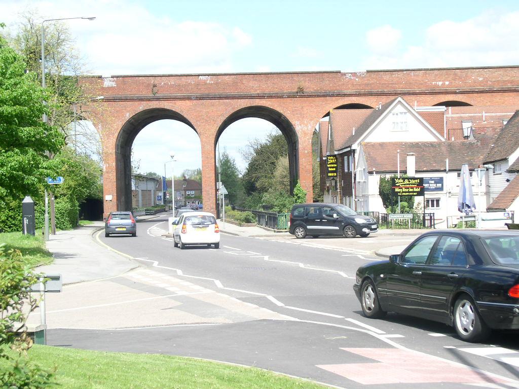

Na. Ez is egy vonatos kép. Fent azon a szép magas téglaviadukton mennek a vonatok, négy vágány van. A kép közepén a fából készült emeletű épület pedig egy cseszett nagy vasútmodell bolt, új és használt, a Z-től a kertivasútig minden. Igazából a kerti vasútra van ráállva főprofilként, a többi csak játék nála. Olyan cuccokat lehet látni-kapni, huhhh...
A viadukt kicsit közelebbről. Balkéz felé van az állomás.

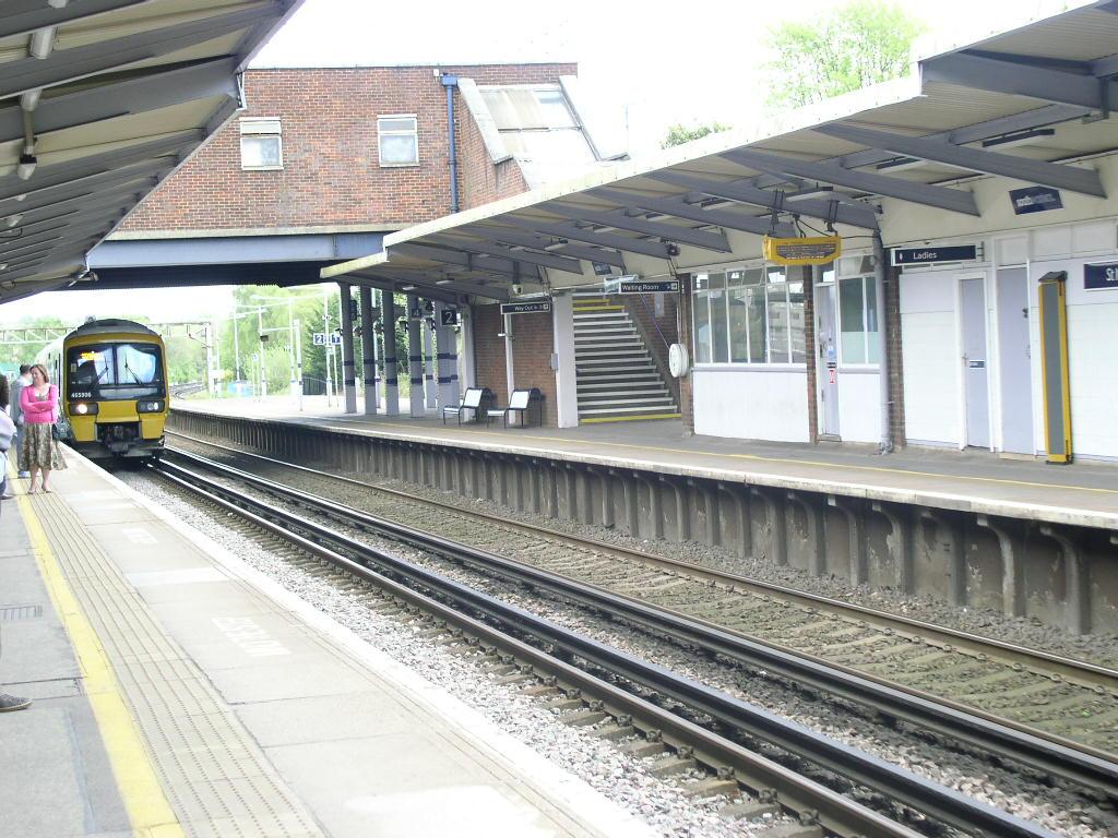

Gyorsvonat érkezik Gatwick felől. Ilyennel járunk be a Victoria-ra. Valszeg Siemens gyártmány, mert gyorsulásnál szolmizál mint a Taurus.
Beérkezett a vonat.
Beszóltál? Nekem..?A kép májusban készült! Szállingózott a hó időnként...
Vonattalálkozás a Victorya után. Én a Vicről jövő vonaton ülök, a másik oda tart.
Megérkeztem St. Mary Crayba, a vont pedig tovább haladt. Bal oldali közlekedés, tehát a vonat megy, nem jön! -

YanezTTrain
Quasi_modo #4209 üzenetére
Nos egy elég érdekes környék épül fel. Állomás épület nem lesz, csak egy perontető és egy szolgálati épület. A házak pedig nagyjábol egyforma háromszintes épülettömbök lesznek.
Na valami ilyen. Kicsi a kép, de szemlélteti a stílust. Több féle homlokzattal lehet elkészíteni ezeket az épületeket. Ingyenesen letölthető az oldalról. Mivel Jó néhány darabra szükség lesz - kb 12-15 ezért jelenleg ez a leg költséghatékonyabb megoldás.
