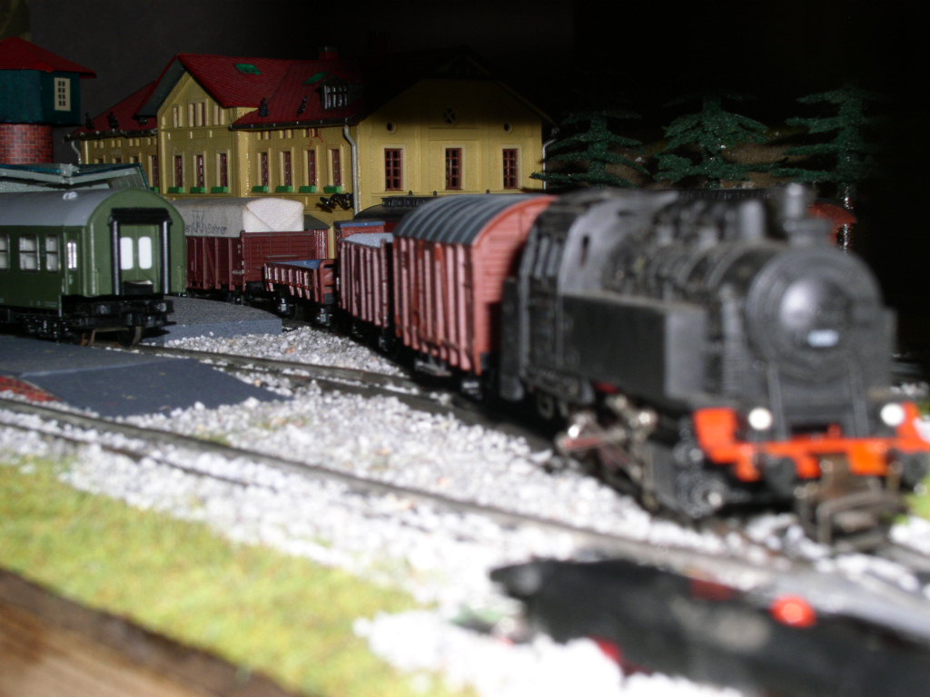

Ez egy nagyon hálás kis mozdony, szinte megölhetetlen! Az átalakításhoz kell némi plusz alkatrész. Nekem szerencsére van kéznél, ha nincsen, börzén, itt-ott tudsz találni. Nem ördöngős a dolog, mindössze annyi, hogy kisebb átmérőjű gőzmozdony kerekeket kell beszerezni. BR-81 és BR-92 sorozatú gőzösökön van kisebb méret.
Szétszedni a mozdony futóművét az a nem egyszerű feladat. A régebbi változatoknál még két csavar fogja alul a lemezt ami a kerekeket rögzíti. Az újabb gyártásoknál a csavar helyére benyomtak két csőszegecset és szevasz. Ezeket kell szépen finoman kibontani, kivenni. Utána lehet a helyükre lemezcsavart tenni, amit megfelelő méretre vág, reszel az ember, onnantól bontható az egész alváz pillanat alatt.
Ha szétcincáltad a futóművet, semmi más dolgod nincsen, mint a két tengely közötti részbe tűreszelővel megcsinálni a harmadik tengely helyét.
Bepakolod a három kisméretű kerékpárt tartalmazó tengelyt, vissza rá a lemezkét a csavarokkal. Hajtórudazatot ízlés szerint vagy a tt-startos eredetit, vagy ha van kéznél az is bontásból, lehet valami kicsit komolyabbra gondolni.
A súlyozás megnövelésén még gondolkodom. BR-81 és BR-92 ben a két zavarszűrő tekercs a mozdonyon kívül van elhelyezve a kerekek mellett. A kis kéttengelyesben belül van, az áramszedő lemezek miatt nem lehet kitenni. Valszeg kidobom a két tekercset és súly kerül a helyükre.Hátra a motor mögé is lehet súlyt tenni, ha az ember lefűrészeli a szénimmitációt, de akkor a vonószerkezet befogó rugóját valahová máshová rögzíteni kell.
Ezek már apró technikai kérdések. A kisebb kerekeknek köszönhetően kicsit lassabb lesz a gép, ami nem is baj, mert megy mint a mérgezett egér. -

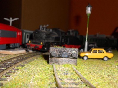

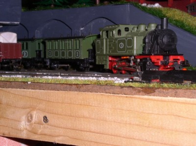

Következő versenyző, amit tuningolni kell, egy kéttengelyes TT startos gőzös. Kap egy harmadik kerékpárt és egy Thomas festést.
Kiállításokon kiskölkök imádják. Két lepattant TT személykocsiból pedig Emily és Clarabel is elkészíthető!

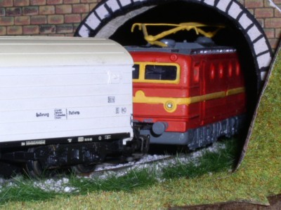

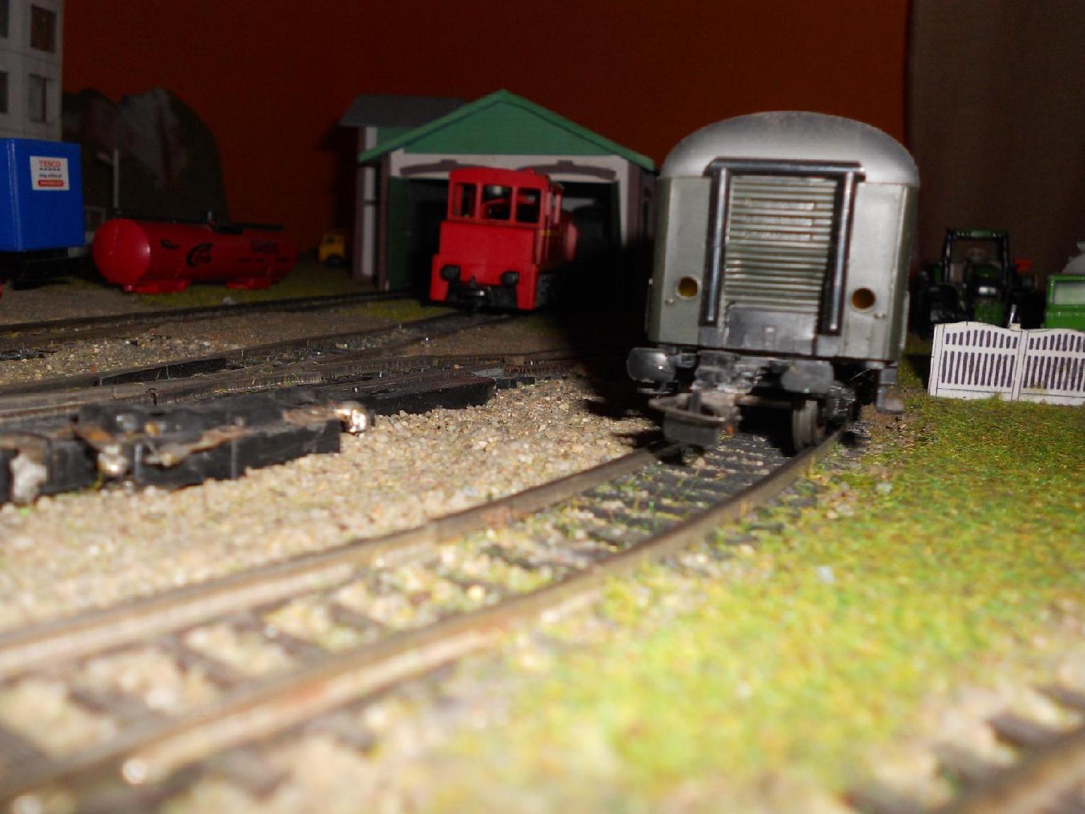

Hogyan készítsünk a baromi ronda lepukkant fehér/zöld dízelmozdonyból egy mégrondább sárga/kék förmedvényt? Íme a megoldás, a kis sínszörnyeteg!
Azért nem olyan rettenetes, mint a fényképen látszik. A vaku eléggé érdekes megvilágításba helyezi a gépet, és a nagyítás is kicsit torzít. Szabad szemmel elfogadható a gép. Halál jó arc, mikor három négytengelyes gyorsvonat kocsival szuszakodik.

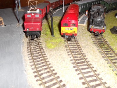

TT:
H0e:
jákob13
TT:
http://img2.indafoto.hu/1/9/66259_4e274e922d46bdcd43f14930c66cdc20/13564295_c69d6c690d8a54f2c334058bf40bbd79_m.jpg
http://img1.indafoto.hu/1/9/66259_4e274e922d46bdcd43f14930c66cdc20/13564149_10ce95a630f79d2ea904826b20419222_m.jpg -

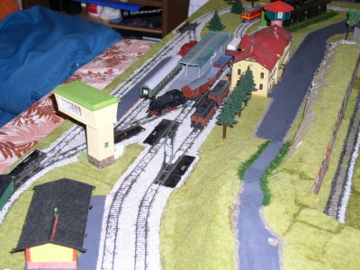

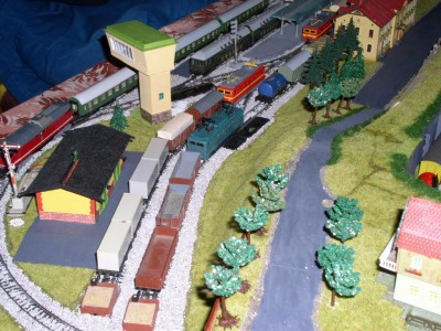

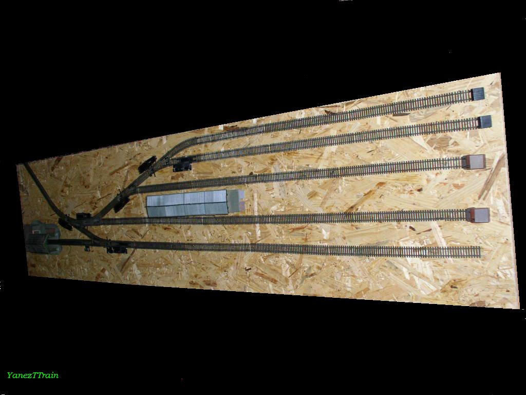

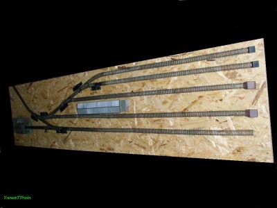

Nem kevés kompromisszum árán megszületett a fejállomás végleges formája. Az asztalrész 25 centivel rövidebb, 10 centivel keskenyebb. Öt vágány helyett csak négy lesz. Mindegyiken elfér egy háromkocsis gyorsvonat mozdonnyal együtt, ez alapkövetelmény. Viszont megmaradt a kis csonkavágány a bejárat mellett. Itt szándékozom tárolni a kis tolató dízelt, ami a beérkező vonatok kocsijait lehúzza a mozdonyról.
Alaplemezt méretre és formára vágtuk, csiszoltuk. Felrajzolzuk a vágányok helyét, most a sufniban szárad a festék a vágányzat helyén.
Közben beindult az agyamban az ötletgyár. Mi lenne, ha nem L alakban terpeszkedne az asztal, hanem U alakban? Így is úgy is tele vele a szoba, ha használatban van. Viszont sokkal látványosabb lenne, ha nem közvetlenül kapcsolódna az egyik állomás a másikhoz. Az U alakzat belsejében ücsörögne a kezelő, evvel nem kevés helyet spórolnék. A közbenső elem pedig egy egyszerű egyvágányos szakasz lenne, alagúttal, híddal a változatosság kedvéért. De ez már tényleg csak vad fantáziálás... -

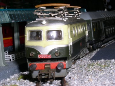

Újabb sikeres mozdonymentés! E-499 "SKODA" életre keltve. Sajnos a motorbefogó és a kaszni rögzítő pöcök mindkét alvázról hiányzik amikből összeraktam. Így az áramellátását kicsit át kellett alakítani. Egyelőre tetőáramszedőről nem lehet használni, de nincs is rá szükség.
Viszont nagyon szépen, csendesen fut.A fényszóró imitációk pótlása még hátra van. A törött repedt kaszniból kioperálom majd a kis kövecskéket és átragasztom.

YanezTTrain
Batman2 #2730 üzenetére
Mindenképpen a rétegelt lemez a nyerő. Erős, nem vetemedik. Egyetlen dolog szól ellene, az ára. Én azért csinálom OSB-ből, mert ezt nagyon olcsón tudtam szerezni. Ennek az óriási hátránya szerintem, hogy a ragasztó miatt amivel a faforgácsot összefogják lappá, elvileg vízhatlan a tábla, olyannyira, hogy pl. tapétaragasztóval szinte lehetetlen rá ragasztani. Ragasztás előtt brutálisan megcsiszolja az ember, az segít valamit.
A léckeretet is olcsón megúszom, van a családban egy praktikerben vásárolt körfűrész, az asztalba szerelt verzió, nem nagy durranás, de lécet vágni megfelel. Bramac léc meg van annyi kéznél, amiból kijön a lécezés anyaga.
Egy-két hétvége alatt szeretném a keretet is megcsinálni a lap alá, utána egy gyors vágányfektetés és elektromos szerelés. Elvileg december közepén már lehetne próbameneteket tartani az állomáson. -
Batman2
YanezTTrain #2728 üzenetére
Nagyon ügyes !
Én is gondolkodom már egy ideje, hogy mire dolgozzam át a terepasztalunk lapjait.
Egyik lehetőség az PSB lap, nekem is ez jutott eszembe, másik lehetőség, amire még előbb gondoltam, hogy rétegelt lemezre dolgozom át, amit alulról fa, vagy alu léc kerettel látok el és a szélein háromszög formájú szendvics szerkezetet alakítok ki a jobb merevségért.Az OSB lapot súlyosnak tartom, a rétegelt lemez sokkal könnyebb, és talán van olyan erős egy 4-5 rétegű + merevítés.
Üdv.
YanezTTrain
Szereztem 6-os OSB-t. Már csak a lécmerevítést kell alá megoldani. Bramac lécből vágunk fűrészgéppel 3x1 centis léceket, élére állítva tökéletes váz lesz. Könnyű, de erős asztaldarab.
Rászórtam a síneket, ez az elképzelés. Az egész állomás kicsit a Déli-pályaudvar stílusában készülne, arra emlékeztetne. Na persze jóval szerényebb kivitelben, csak az alapötletet vettem onnan. A környező terep is, persze nem pont olyan, csak hasonló. Mindenesetre az állomás épület nem lesz egyszerű mutatvány. Szerintem boltban nem kapnék olyat amire gondolok, így mindenképpen házilag kell majd megcsinálnom.Az ütközőbakok sem a gyári TT bakok lesznek, a sínvégek egy vonalba kerülnek, szóval kicsit pofásabb lesz az elrendezés, Peronok a három vonatfogadó és indító vágány mellé, kerítéssel elválasztva a két tároló vágány, stb... Vannak ötletek. Egyszer valamikor ez a darab is működni fog...

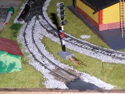

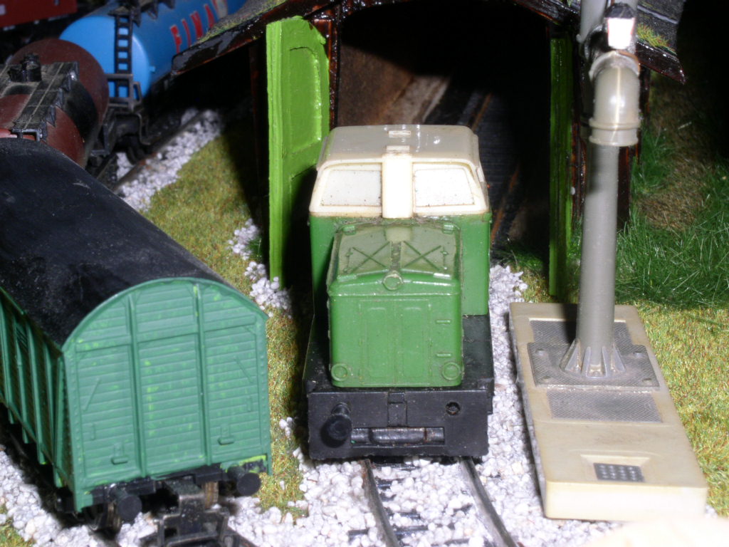

YanezTTrain
Szabad időben rajta vagyunk a fiammal a történésen. Én javítom a járműállományt, gyerek az épületekért felel a projektben. Az emeletes házakhoz annyi plusz alkatrészt tettek a dobozokba,(ablakok, tetőelemek, stb.) hogy egy plusz épületet össze lehet rakni, csak az épület falait kell legyártani. Komolyabb papírboltban beszerzek erre a célra 2 mm vastag karton lemezt.
Igazán komoly beteg csak a 4 tengelyes zöld/krém szímű villanymozdony volt. De volt egy ilyen hajtás a fiókban, a kettő gépből sikerült egy tökéleteset összerakni.
Volt még darabokban egy négytengelyes gőzös is a dobozokban, összegyűjtöttem a darabjait. Egy fogaskerék hiányzik belőle. De van egy ugyanilyen gőzösöm, amit szintén darabokban kaptam és szintén ez a fogaskerék hiányzott belőle, így már megvan az alkatrész és a technológia a pótlásra. Hamarosan ez a mozdony is pöfögni fog. -
kooc
Alakul szépen...tetszenek a képek.
Jó kezekbe kerültek a cuccok. -

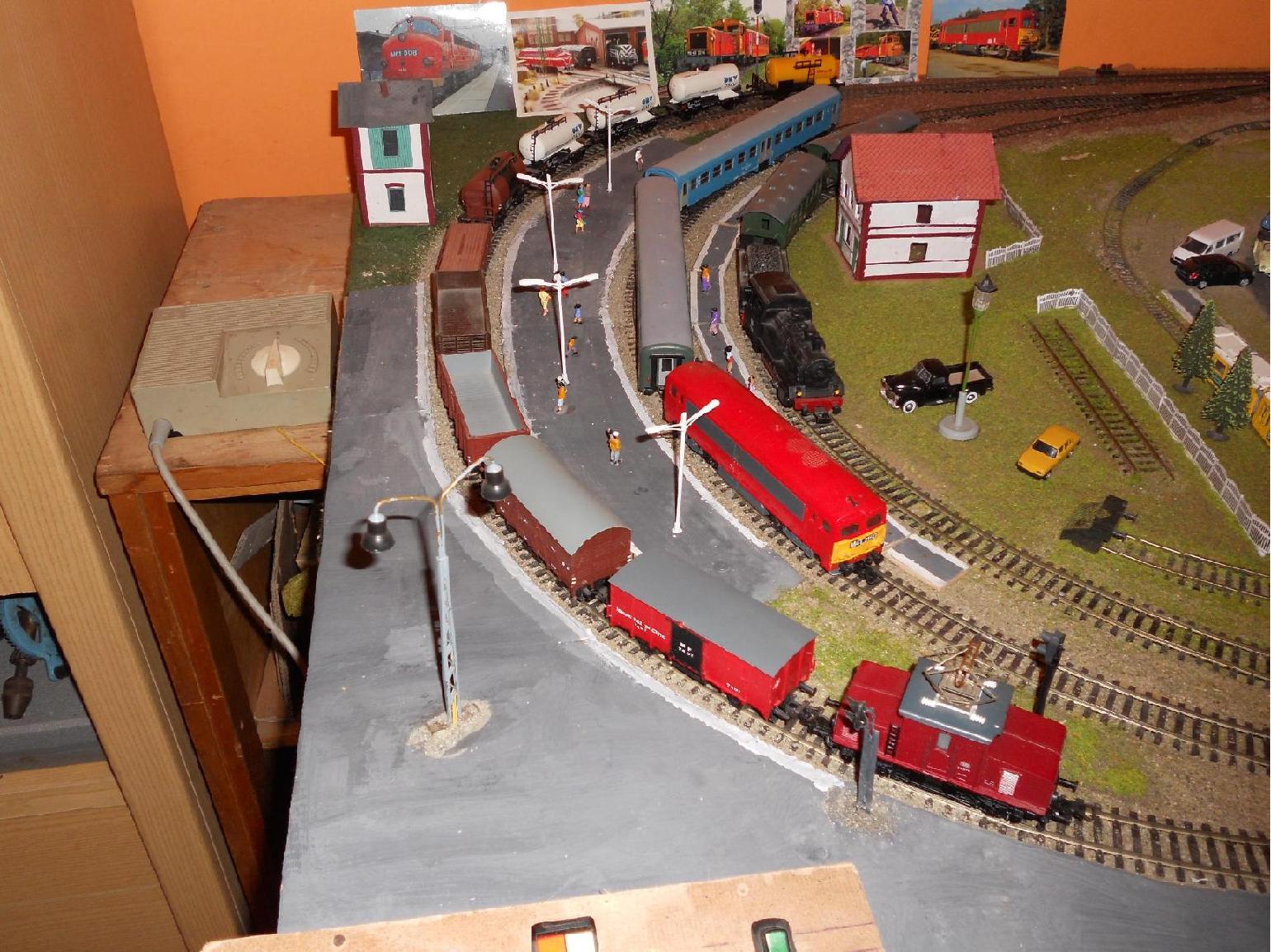

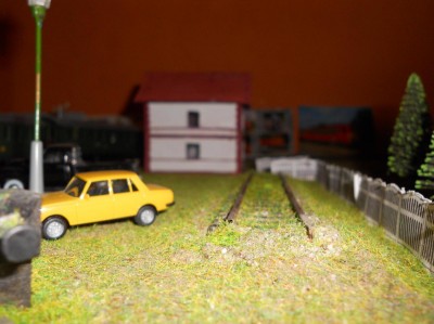

YanezTTrain
Batman2 #2721 üzenetére
Természetesen csak a fotózás kedvéért pakoltam tele az asztalt szerelvényekkel. Plafonra felhúzás nem igazán játszik, ez egy régi ház, valamikor a 30-as években épült, még fa mennyezete van, szóval nem a leg biztonságosabb oda ekkora valamit fellógatni. Az ötlet már megszületett, A csatlakozási lehetség is adva van az állomás jobb oldalán lévő csonkavágányon keresztül. Egy négy-öt vágányos fejállomás képében fog a dolog megvalósulni. Használatkor a két asztalrészt egymáshoz csavarral lesz rögzítve, szétbontva meg megvan a helyük. Valami saját építésű modern forma állomásépületre gondoltam. Előtte három vágány a személy forgalomnak, mögötte kettő a félreállított tehervonatoknak. A pályán lévő állomáson, tárolón is elfér egy pár szerelvény, úgy, hogy mozogni is lehet tőlük. Evvel a megoldással pedig jó sok tolatásra is lehetőség lesz, sőt kell is a fejállomás miatt.
Utcarészlet a tároló fölött. A két emeletes ház szintén új szerzemény. Némi porszivózás, stb még hátra van a házak körül. Amint megszáradt a ragasztó a szóróanyag alatt.

Batman2
YanezTTrain #2718 üzenetére
Nem semmi !!!
Ezek szerint tiszta dugó az egész pályád !Viszont így már csak makett az egész, mert semmi sem tud mozdulni !
Gyorsan építeni kell a következőt, akár a következő szobába és a kettőt 2-3 vágánnyal összekötni, hogy egyikről a másikra járhassanak a szerelvények !!!Üdv.

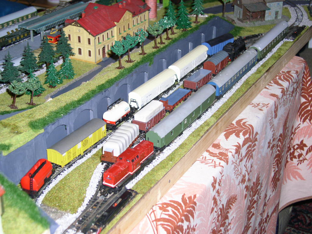

YanezTTrain
Batman2 #2710 üzenetére
Köszi a dícséretet! Sikerült szert tennem nem kevés TT cuccra, nem csak kocsik, mozdonyok, minden ami egy terepasztallal kapcsolatos. Kis csinosítás az asztalon, no meg néhány járművet azért rendbe kell kapni, mivel nagyjából egyidős velem a szerzemény és újabb képekkel jelentkezem! Tekintettel a jócskán megnövekedett járműállományra, tervezés alatt egy kis bővítés a pályához. No nem sok, csak egy fejállomás, ahol tárolhatok néhány szerelvényt. Mindez viszonylag kicsi méretben, hogy a vonatok is elférjenek és én is a lakásban vele. Nem könnyű...
Batman2
YanezTTrain #2707 üzenetére
Jó nagyon a fotó és persze az asztal !!!
