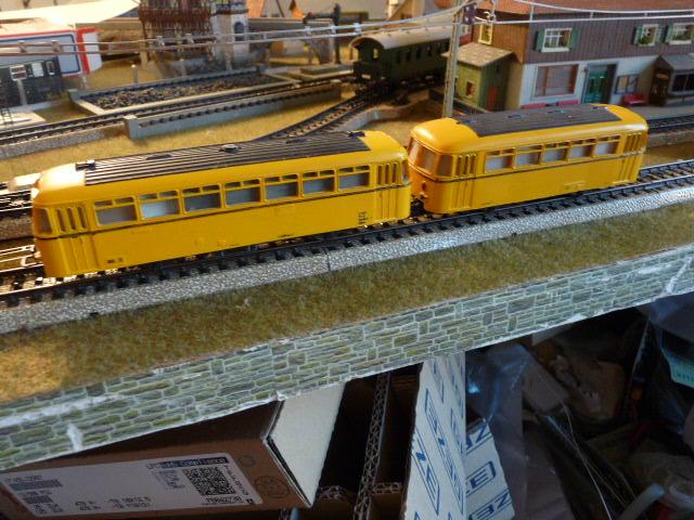

hanzohattori #4197 üzenetére
Ez a motorgép jópofa. Láttam már ilyen sárgát Ebay-en. Valóban nem átfestett. Motor plusz pót, jó kis összeállítás.

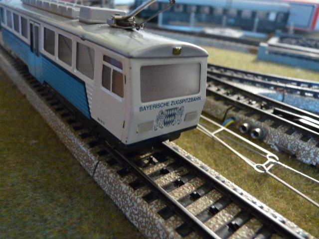

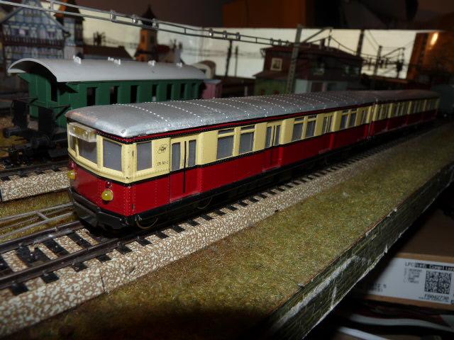

Hamarosan érkezik egy lemezes Bajor(?) hév (vagy mi) AC-s Trix gyártmány, amint ideér fotózom.

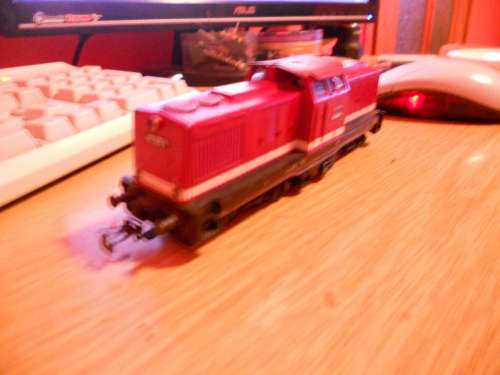

Persze. Persze, hogy kint és a Temofesztre le van adva a jelentkezés, már jött némi visszaigazolás is. Addigra remélhetőleg elkészül ez a pár kis szegmens is és akkor az egész asztalt hazacuccolom. Utána marad is Magyarországon, mert a szállítása az nem semmi mutatvány. Autóval viszik, asztalt tereptárgyakat szerelvényeket én meg parázok a repülőn, nehogy útközben valaminek baja essen, vagy ellopják éjszaka egy parkolóból.
BR86-ba nem került be a panel, oda beépítettem egy hagyományos irányváltót. Elenben van egy Lima E-103 gépem, amit átépítek Marklin rendszerre, oda szeretném elhasználni a delta panelt, mivel ott nincs olyan felfogatási lehetőség az irányváltónak mint a BR86-ban. Elektronikának meg mindegy, hogy áll fekszik, vagy bárhogy áll a mozdonyban.
És valóban a lényeg a játékon van, valahogy az analóg üzem nekem jobban bejön, trafó tekergetés, gomb és kapcsoló nyomkodás, kocsik lekapcsolása, stb, mint ha egy digitális ketyerét buherálnék egész idő alatt. Igaz az analog jóval kevesebbet tud mint a digi, de például a mozdonyok hangja helyett ott van az a semmi másra nem hasonlító hang, mint amikor egy vaskerekes szerelvény végigdübörög a szintén vas M vágányokon. Amikor pl. A BR23 elindul, az szabályos földrengés a majd egy kiló vas alatt.

Német gyártás. Sikerült a 86-os ba visszarakni a digi panelt? Amúgy én is analógra állítom a digitális mozdonyaimat (én irányítok ergo játszom). Otthon ritkán épít az ember akkora pályát ahol megérné a full automata digi üzem (ezért az i...xen megköveznének). Kint dolgozol még mindig? Valamelyik idei kiállításon jelen leszel?

Véletlenül sem gondolkodom digitalizálásban, csak a többihez képest nagyon új a gép azért fordult meg a fejemben, hogy digis darab. A digit meghagyom a fiatalabb versenyzőknek. Az öreg vasak úgy jók, ahogy 40-50 vagy még több évvel ezelőtt megcsinálták őket.

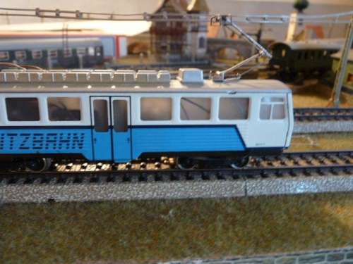

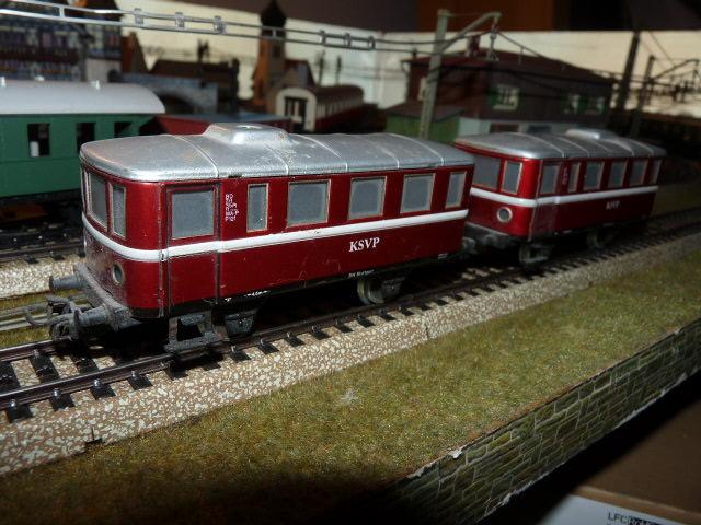

Az a trix motorvonat tényleg régi darab lehet. Német vagy angol gyártás? -
hanzohattori
YanezTTrain #4181 üzenetére
A 36-os digitális, de akármelyik régi vas digitalizálható, a Trix motorvonat iszonyat szépen jár pedig nem mai darab. Hamarosan jön a többi társa is.
YanezTTrain
hanzohattori #4180 üzenetére
Jó kis vasak! A V36-os digitális? Elég újszerű kinézete van.

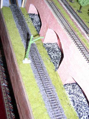

És körbe ért az új pályakör!
Egyelőre az áramellátás csak ideiglenesen volt összekötve, de ennek ellenére a szerelvények probléma nélkül futottak mindkét irányban a pályán.
Következik a szegmensek elektromos szerelése. Néhány napon belül, vagyis következő hétvégén már "menetrend szerű" próbaüzem lesz. Ha ott is minden rendben, jön a terepépítés. Mivel síkvidéki városi környezet ben fog futni a vasút ezeken a részeken nagyon egyszerű lesz a munka.
Beton utak és füves területek. -

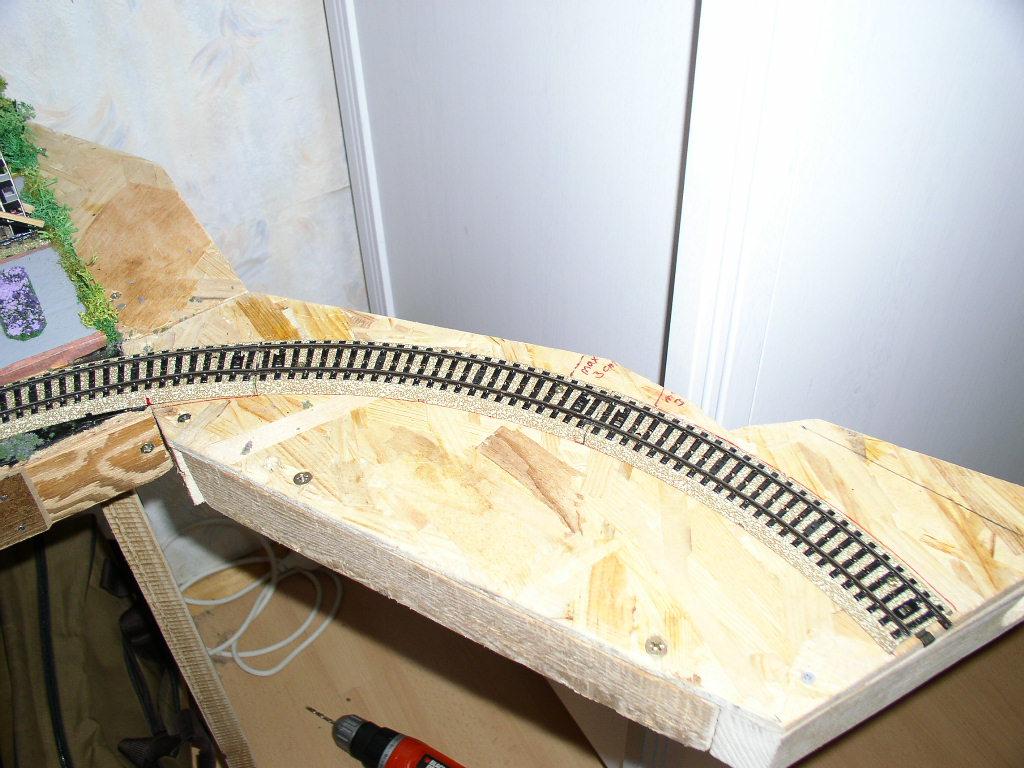

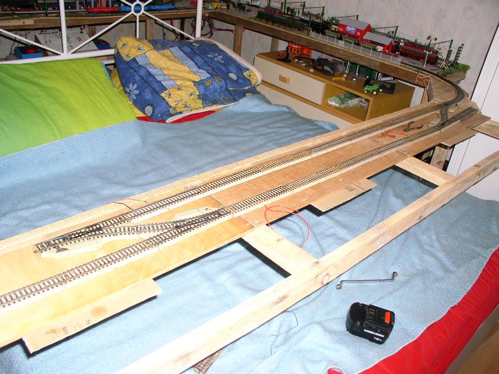

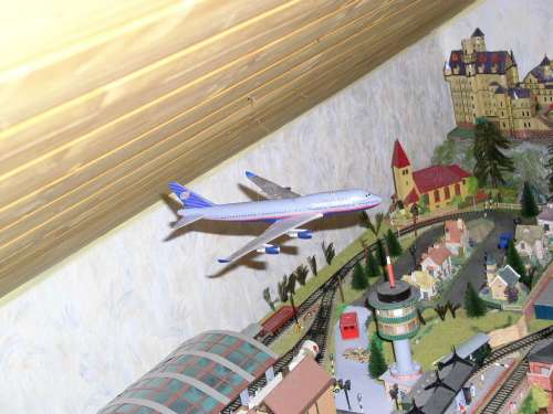

Közben a jó öreg Marklin asztal is bővül. Na persze csak olyan megoldás jöhetett szóba, ami a használat befejeztével villámgyorsan eltüntethető. Ezért szegmenseket gyártok az asztalhoz, amikből a játék idelyére egy nagyobb pálya áll össze, ami szükség esetén 5-10 perc alatt elpakolható és a szoba rendeltetés szerűen használhatóvá válik.
A fejállomás I. vágányából folytatódik a pálya. Az alaplemeznek azért van ilyen hülye formája, mert csak így fér el a szekrény mellett. Szekrényt odébb tolni nem lehet, mert tökre az ajtó mellett van.
Na ez még szenzációsabb. Az ágy fölött kell áthaladnia a vasútnak, illetve itt egy kisebb állomás is kialakításra került. A váltók között hét darab 5106-os egyenes vágánydarab fér el. Ez pontosan 126 cm szabad hely a szerelvények számára. A négykocsis Orient a BR 23-al éppen be fog férni, de az a gyanúm, hogy a Rajna kincse sem az E-103-al, sem a V-200-al nem fér be. Mert ott minden kocsi 27 cm hosszú, Ki fogom próbálniMég egy 213 x 20 cm-es asztalrész hiányzik. Talán a jövő hétre az is elkészül, persze két darabból, hogy mozgatható legyen, na és főleg elpakolható az útból. Ha a szerkezet kész és a pálya is rögzült, akkor egyesével szépen fel lehet varázsolni a terepet az asztalra.
Egy kis fű, úttest és emeletes városi házak a vasút mentén végig. Ez a terv. -

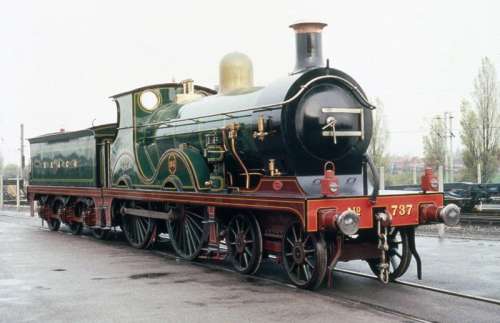

YanezTTrain

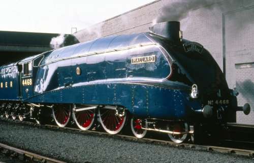

Néhány szép kép a vasút őshazájából...
A Mallard. Angol nagysebességű gőzmozdony.
A Charring Cross vasúti hídja... Alatta a Temze, a háttérben londoni látkép...
Victorya-ra érkező vonat. Ilyennel járunk be St. Mary Crayból. A 40 mérföldet (64km) egy megállással 20-22 perc alatt teszi meg. Igencsak beugrunk a 100-110 mérföldes sebességbe. Belül igen csak ényelmes, légkondi, tökéletes utastájékoztatás, kiír, beszél a vonat és van busines class, azaz 1. osztály. Villamos motorvonat, oldalsínről kapja az áramot. Indulásnál, gyorsulásnál szolmizál, mint a Taurus. -

Hát a fénysebesség az stimmel.

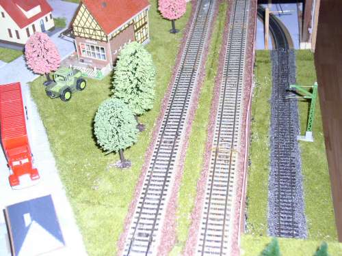

Nem. A kép tökéletes. Tényleg más az ágyazat színe. De a fekete-szürke ágyazat nagyon bután nézett ki a Marklin sínek gyári töltésének a sárgás-barnás színével összehozva. A sínek közé pedig nem tudok a marklinnél ágyazatot tenni, mert a gyári ágyazatban szintben vannak a talpfák, ha arra még ágyazatot tennék, akkor nem lógna ki eléggé a középső érintkezősor a sínből az alsó csúszószedők nem dolgoznának megbízhatóan. A barna meg valamennyire elfogadható átmenetet ad. Tekinthetjük úgy hogy két vasútvonal, az alsó egy pályakorszerűsítés utáni szakasz, a felső rész pedig egy régi felújítás előtt álló rész.
Quasi_modo
YanezTTrain #4122 üzenetére
Hmm. Nem gond, hogy eltér az ágyazat színe lent és fent? Vagy a kép csal?
YanezTTrain

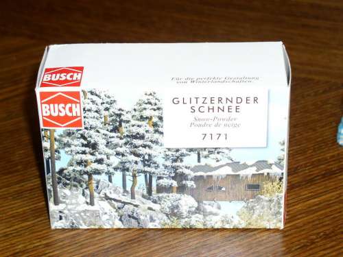

Előbányásztam a hókészítő cuccot. BUSCH gyártás, mint kiderült. Mint mondtam 1:7 arányban kell vízzel elkeverni. Én fogtam egy adagot belőle és hozzákevertem annyi vizet, hogy nekem megfelelően lehessen alakítani, és kész. Lehet így kicsit nehezebben száradt de volt idelye az anyagnak. Lehet fára, kartonra, műanyagra és gipszre is felvinni, odaragad. A fémhez is, mert a keverőpálcáról le kellett vakarni késsel ami rákötött.
Az egyenáramos pályán teljesen elkészült az ágyazat. Még maradt is egy kevés a zacsiban, a hibák kijavításához.
Ez pedig a barna kő, amit kimondottan a Marklin sínhez vettem összedolgozni a régi M-es síneket a tereppel. Ez is BUSCH gyártmány. SCHOTTER 7064 Ballast felirat van a zacsi papírján. Persze, hogy kevés lett egy zacsek, mehetek venni még egyet, remélem kapok ugyan olyan színt mint amit eddig használtam.
És a végén egy közös kép az alsó egyenáramos és a felső váltóáramos pálya ágyazatáról. Hát eddig jutottunk és ilyenre sikeredett ami elkészült.

Hó modellező készlet. Meg nem mondom miféle márka fejből, de előkeresem a dobozát. Egy gipszhez hasonló tapintású por volt a zacsiban, azt kellett vízzel 1:7 arányban keverni és lehetett kenni önteni, akármit csinálni vele, egykisebb zacsiban pedig csillámpor ezt rászórni a frissen felhordott "hó" rétegre. Amikor megköt egy elég kemény műanyag szerű réteget ad. Lehet fúrni, faragni, ragasztani rá, stb. Előszedem a dobozát és teszek róla fel egy képet. Ez egy olcsóbb verziós dolog volt van drágább is belőle.

Miből lett a hó ?

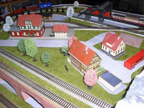

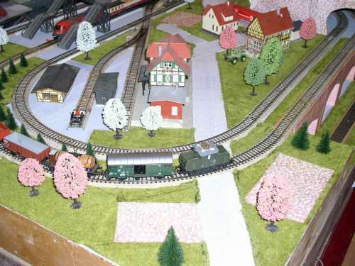

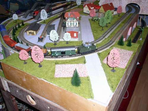

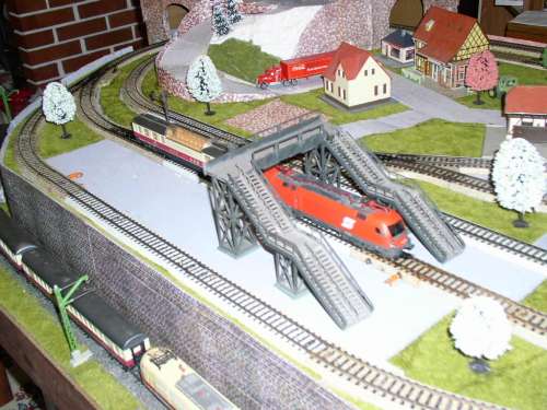

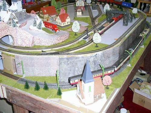

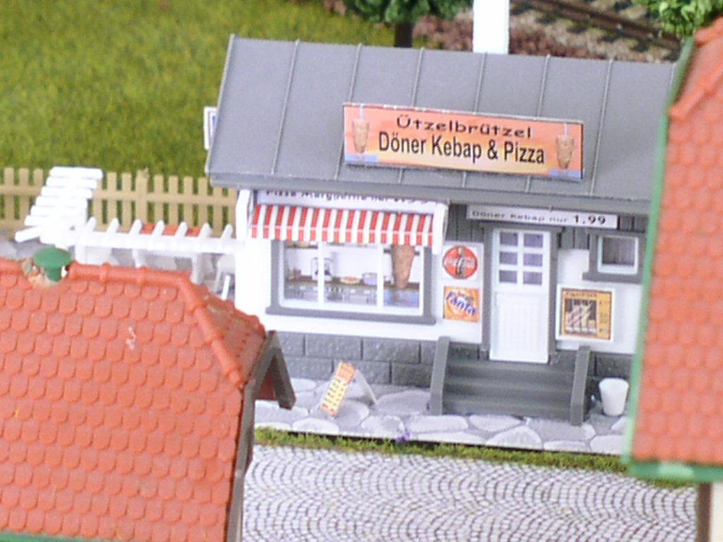

Az automata asztal építése is halad, ha még oly lassan is. Tegnap és ma elkészültünk a terepfű felragasztásával és egy csomó lombos és fenyő fa is felkerült az asztalra. Az alsó egyenáramos szakaszon van még egy kis rész, ahol az ágyazatot meg kell csinálni, illetve a felső Marklin pályához beszereztem középbarna ágyazat anyagot avval összedolgozom a régi M síneket a tereppel. Következő lépés, még az ágyazatépítés előtt a peronok elkészítése, illetve a hiányzó épületek, - amiknek a helye már elő van készítve - beszerzése.
Az alábbi képeken a jelen állás kerül bemutatásra.
A nagy szürke területekre kerülnek a peronok és arra az állomás épület, gyalogos felüljáró, stb.
Több épületnek még csak a helye van előkészítve és az alagútkapuk sincsenek sehol, sem a támfalak.
Útpadka és ágyazat még hiányos rendesen. A Taurus ne tévesszen meg senkit, nem Marklin, csak az aldó pályán éppen útban volt...
Kezd hasonlítani egy terepasztalra! Ha majd a sok apróság is felkerül...
A csonka vágányok környékén is van még mit fejlődni...
Az alsóbb tájakon már a tavasz az úr, de a hegyekben még tartja magát a tél...
