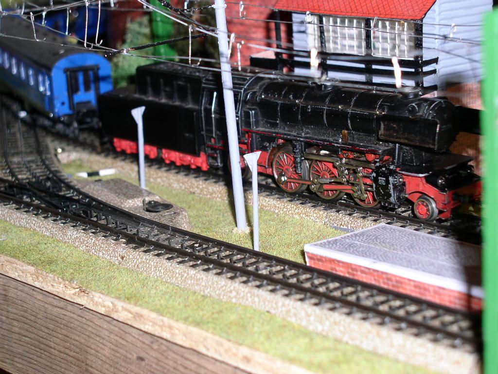

Egy Marklin szépség az 1950-es évekből. BR23(BR35) sorozatú szerkocsis gőzmozdony. Ő viszi az asztalon az Orient Expresszt... -

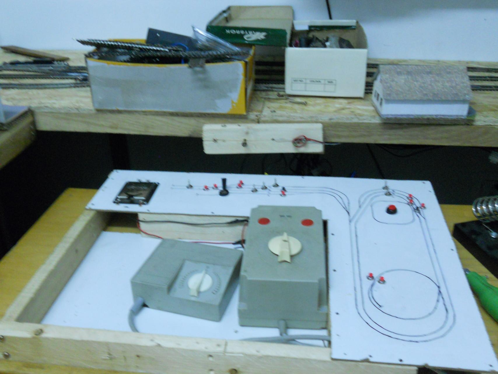

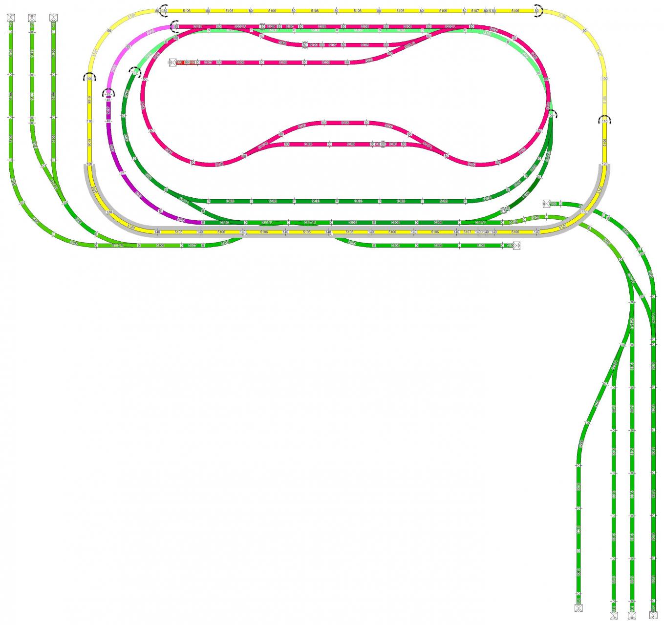

Egy jó tanács!
A pályádat hosszirányban rövidítsd meg egy negyed egyenesnyivel. A rövid oldalakon életveszélyesen közel vannak a sínek az asztal széléhez. Egy siklás és megy a szerelvény a padlóra. 60-70 cm magasból a Nohab tuti ripityára megy, de a kocsik sem köszönik meg a törődést.
Az állomási átmenő vágányokat mindenképpen szakaszolni kell, ezt két féle képpen teheted meg vagy teljes hosszában szakaszolod a vágányt, ekkor előbb be kell járni a szerelvénnyel a vágányra, és csak utána kapcsolhatod ki az áramot, vagy egyirányúsítod az állomások vágányait ekkor elég csak a vágány elején ahol a mozdony megáll készíteni egy rövidebb szakaszolást. Ez esetben menetirányonként mindíg ugyan arra a vágányra kell érkeznök a vonatoknak, ez némi kötöttség, viszont így lehet automatikus üzemet is építeni.
A kereszt utáni csonkavágányokat mindenképpen szakaszolnám, mert ott leállíthatóak teljes szerelvények.
A csonkákhoz vezető félköröket megint csak érdemes szakaszolni, mert ott is leállítható egy-egy szerelvény. Mint mondtad jelenleg csak két mozdony van, de gondolom lesz majd több is, ezért érdemes már most felkészülni a nagyobb forgalomra. Jól jönnek még majd azok a kézikapcsolású váltók is, már most érdemes beépíteni őket, a kezelőpult közelébe és két csonkavágányt létesíteni tárolásra, mert előbb utóbb úgy is kicsi lesz a pálya a sok vonatnak.
Tapasztalatból mondom, az én asztalom a maga hat méterével nem kicsi, de tíz mozdonyt szerelvényestől mozgatni rajta úgy, hogy valamennyire élethű üzem menjen, nem kis godolkodást igényel. Jelen pillanatban a még rendelkezésre álló 47 cm-es kihasználatlan területre teherpályaudvart mókolok, hogy felszabadítsam a személypályaudvar vágányait a teherforgalomtól. Szóval előbb utóbb minden terepasztal kicsinek bizonyul.Ma megérkezett egy háló és egy étkező kocsi. Négy kocsival és a szerkocsis BR35-el összeállt a királyok vonata - a vonatok királya. Az Orient Express... Már csak Hercule Poirot és Hastings kapitány hiányzik a peronról, hogy tökéletes legyen a hangulat...

Üdvözlök mindenkit!
Segitségre lenne szükségem a képen látható TT pálya kezdemény szakaszolásához.Elképzelés szerint 2 Nohab körözne ellentétes irányban.A váltók elektromossan állíthatóak lesznek a bekötés után.Szóval azt szeretném elérni ,hogy egyszerre csak 1 Nohab tudjon menni a másik addig várakozzon.ill ha a nép kivánja a mellék vágányokra be tologatni a teher vagonokat ill vissza ki.Hova kellene a szakaszolásokat tennem ?
köszönettel Firkaas

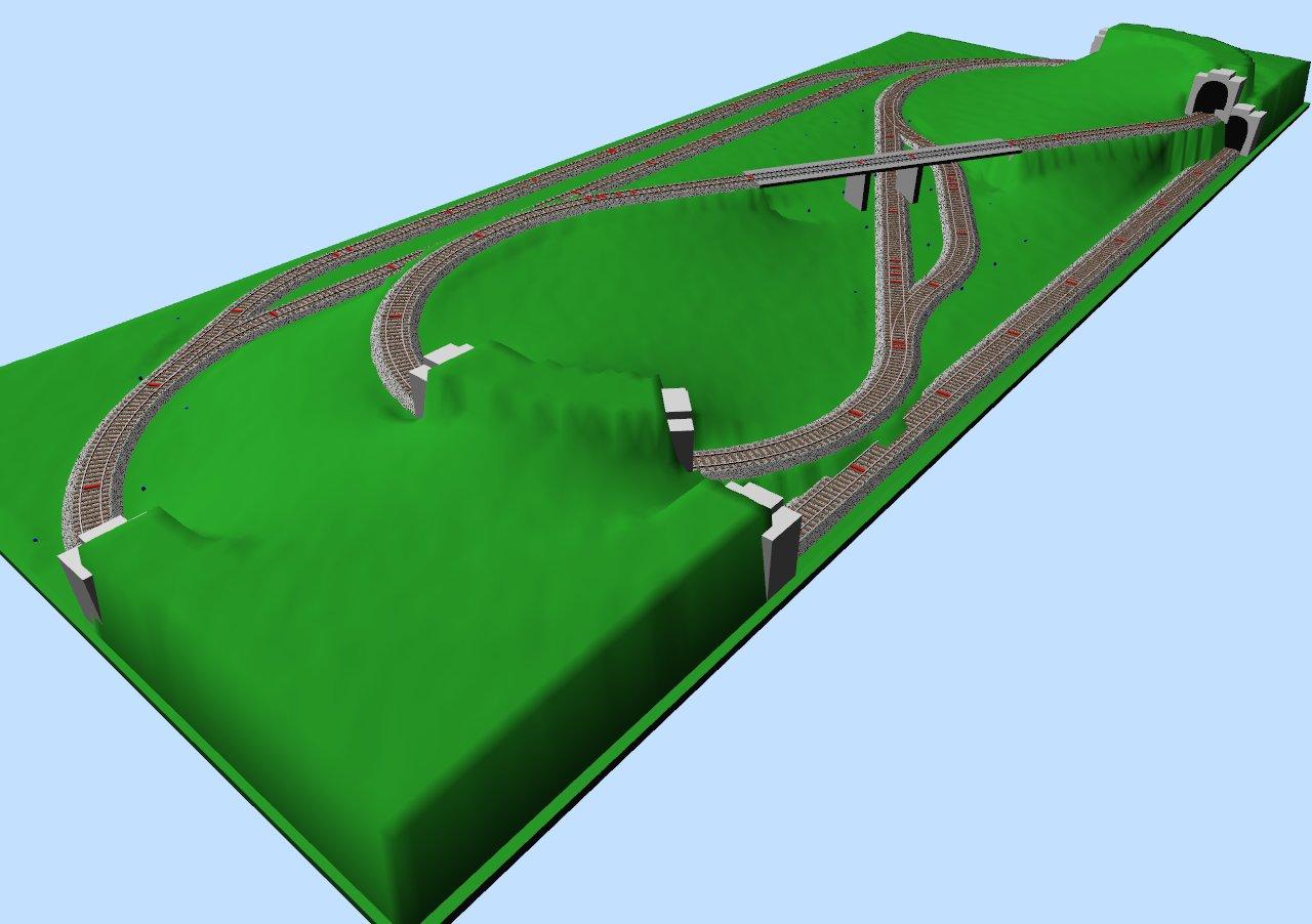

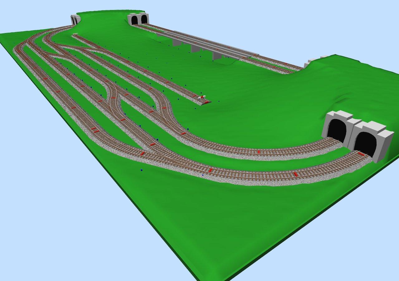

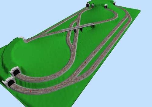

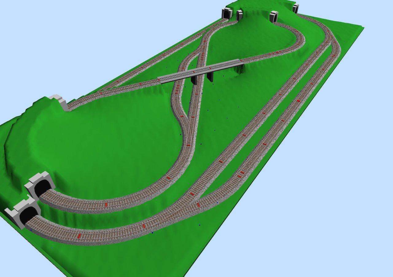

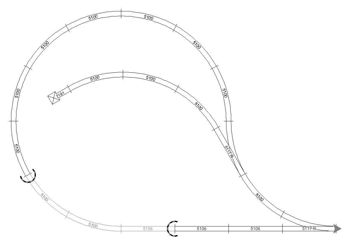

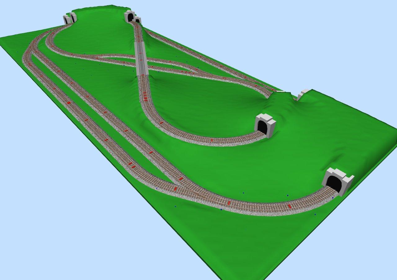

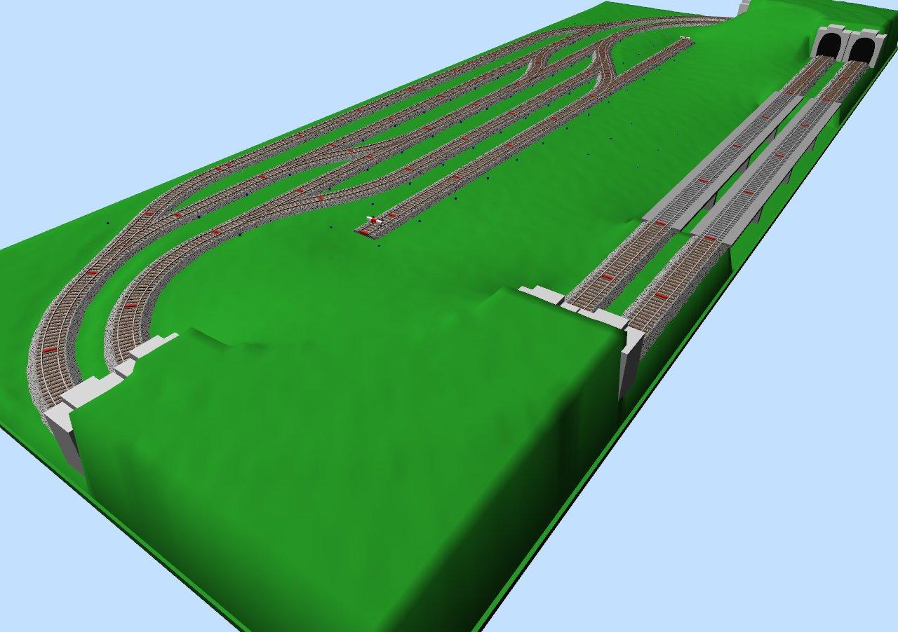

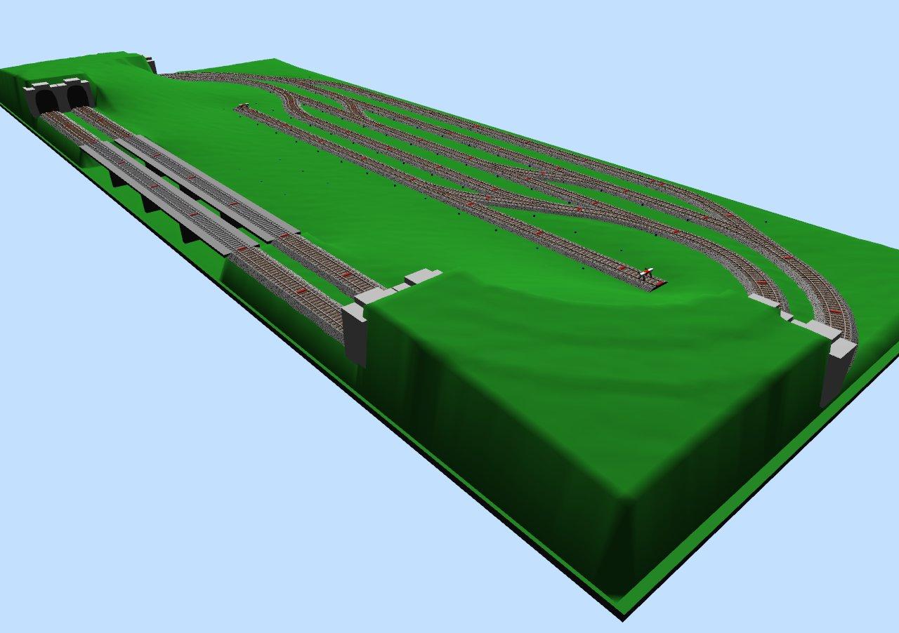

Jákob barátunk tervez, ami nem baj, csakcsupán nem veszi figyelembe az alaptervet. A MArklin 5200-as ívei kb a Piko 880-as ívek megfelelői. Így az asztal alapból nem fér bele a meghatározott helykoordinátákba. A másik én abból terveztem meg a pályát ami rendelkezésre áll. 5200-as ív meg nincsen a dobozokban. Van 5100-as ami kb a piko 760-as ív megfelelője illetve 5120-asok ami egy speciális ív. A Marklin ezt csak "industrial curve" néven emlegeti ami nagyjából iparvágány ívet jelent. Ez az 5120-as ív kb 600 mm átmérőjű, vagyis egy TT kőrpályának megfelelő íven fordul a vonat. Ilyen íven négytengelyes gyorsvonatkocsikkal fordulni nagysebességgel tuti borul a szerelvény.
Ezért választottam külön részben a két pályát, mert a hegyvidéki pálya elbírja a kis íveket, a 3 tengelyes gőzmozdonyok prímán fordulnak rajtuk, a kéttengelyes vagonok szintén. De pl. a BR86, ami 1-D-1 tengelyelrendezésű, már kicsit küszködik ezekben az ívekben. Nem is járatom a felső pályán a már felépült asztalon sem.
Plusz másik kis hiba a Lala féle terven, két vonat egyidelyű ellentétes közlekedtetése lehetetlen. Ez egy kiállítási asztalnál elég nagy hiba, mert veszít az asztal a dinamikájából nagyon komoly százalékban.
Meg a látványelemek megtervezésével kell kezdeni egy ilyen demo asztalt. Vagyis kell bele állomás, alagút, híd. Ez a három elem kihagyhatatlan, mert ezeket reklamálja a közönség elsődlegesen, ha valamelyik nincs az asztalon.
Azután kell még a plusz dolgokra gondolni, mint esetleg egy keskeny nyomközű vasút, állomás-bánya, vagy állomás-fatelep viszonylat. Az esetlegesen beépülő közúti közlekedés élethű, és működőképes beleszervezése a terepasztalba.
Máris van három, sőt mivel a Marklin pálya dupla, négy önálló rendszer amit vezérelni kell, a működésüket összehangolni, stb, stb. És ezután még ott a terep, illetve a mozgó tereptárgyak, mint a működő szél és vízi malom, útátjárókban a sorompók, fénysorompók, szóval a tervezést az átgondolással kezdeném, mit mennyit akarok az asztalra tenni, működtetni? Legyen egy lista és annak figyelembevételével pofozgatni a pályatervet. -

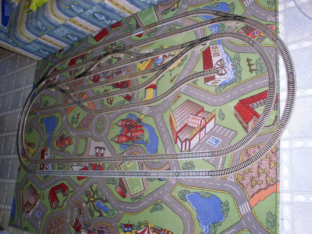

Alaposabban tanulmányoztam az összerakott pályáról készült képeket. A pályán meg méregettem is nem keveset. Eléggé zsúfolt az asztal a sok vágánytól. Ha rendes terepet akarok építeni, akkor a csonkavágányokat mindenképpen hanyagolnom kell az asztalról. Ennél fogva kicsit átalakítottam a project tervezetét. Itt sem tud 4 szerelvénynél több elférni a pályán, illetve az asztal tényleges építésekor esetleg még lehet egy vagy két tárolóvágányt építeni.
Itt nincs összeköttetés a két pálya között, de nem is kell. A teljesen automatikus működésre itt is lehetőség van, vagy kapcsoló sínekkel, relékkel, jelzőkkel, stb. vagy megint csak egy relékártyával és egy PC-vel. Ez utóbbi a szimpatikusabb, részben mert megbízhatóbb, részben pedig, mert szabadabb a vonatok mozgási sorrendje, szemben a kapcsolósínes megoldás kötöttségével.Itt is van alagút nem kevés, egy szép nagy híd a mellékvonalon az állomás fölött. Az asztal mérete nem változtt, a 2db 90x125 sm-es elem marad. Egymásba fordítva és oldallapokkal körbevéve egy 90x12x70 cm-es faláda lesz a szállításnál. Utánfutóban, egy kombiban, vagy akár tetőcsomogtartón is hurcolható lesz a berendezés.

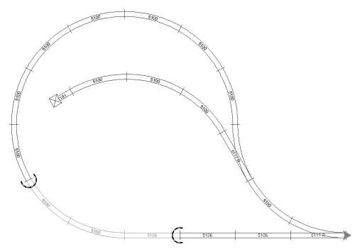

Összeállítottam -egyelőre még a szőnyegen- a vágányzatot. Az egyenes vágányanyag éppen hogy elég lett.
Az alábbi képen látható a project a tervezési fázis végén. A csonkák végéről még hiányzik a két ütközőbak. A két átkötést a pályák között még át fogom fordítani. egyébként ez a végleges terv, 2 db 125x90 cm-es asztalrész kell a megépítéshez, ezek készítése elkezdődik még a héten. Szállításnál a két asztalrészt egymással szembe fordítom és az oldalakat körben bezárom 6-os falemezzel, illetve a két asztalrész alja is kap fedést. Így egy tökéletes doboz alakul ki ami teljesen körbevédi az asztalt a szállítás idelye alatt.Viszonylag keskeny az asztal, így mindenképpen alagutak kellenek, ahová a hegyoldalba települ a falu, és a két hegyoldal közé egy völgyhíd a vasút feletti részen. A körbejárást biztosítandó az autók számára.

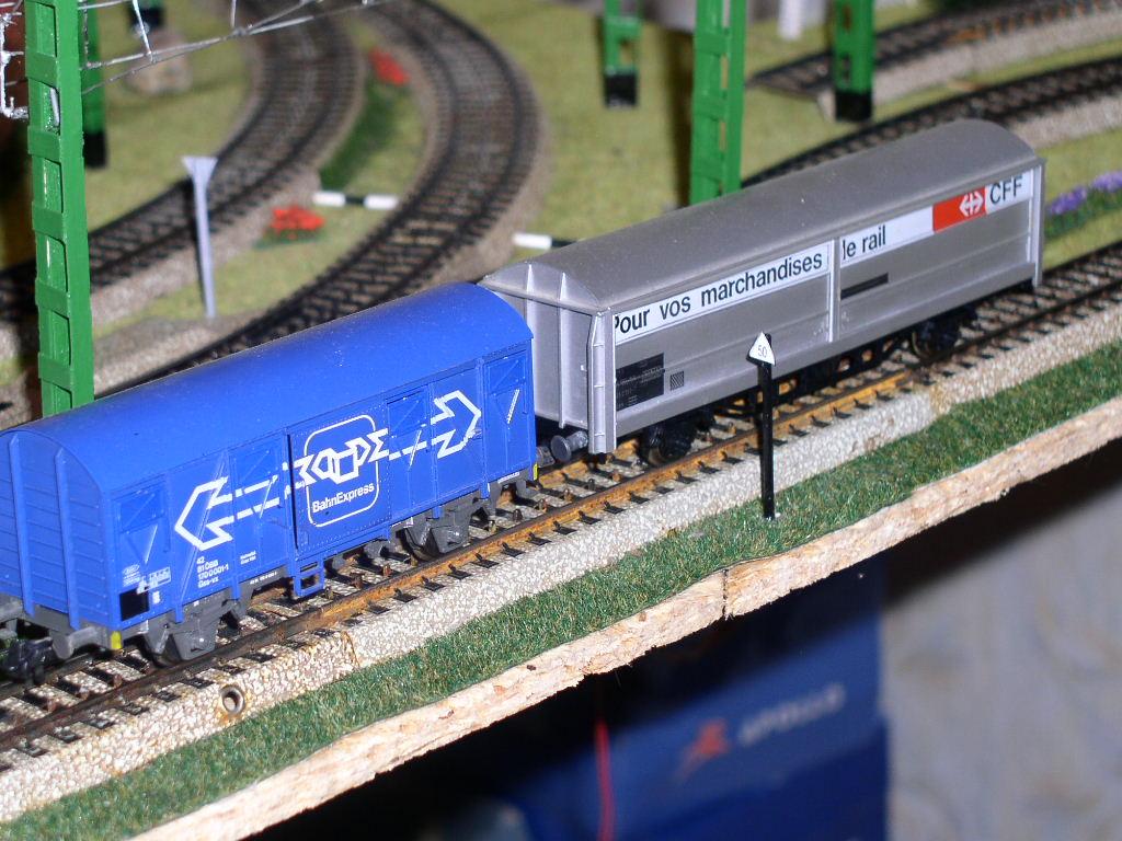

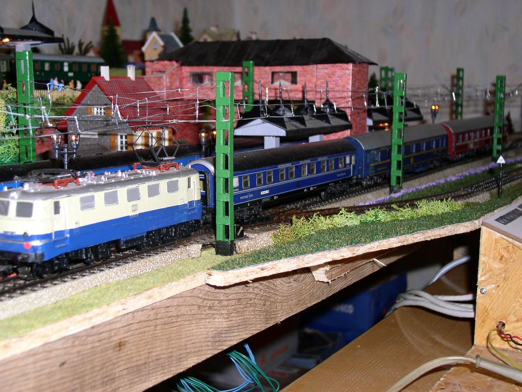

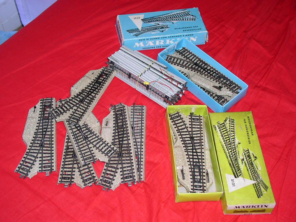

Helyzetjelentés...
Megcsináltam a váltókat, pótoltam a hiányzó rugókat, rozsdátlanítottam, portalanítottam a vasakat. Mind a tíz darab szépen megtisztítva várja a beépítést. Most a vágányanyagon a sor, de ott előbb kis válogatást kell rendezni, mi az ami felkerül az asztalra, mert első körben azokat tezsem rendbe. Ehhez összeállítom a pálya teljes vágányzatát, egyelőre még csak a földön. Ha minden jól megy, jövő héten elkészül az asztal is, akkor mehet fel a sínanyag a helyére.
A már meglévő kettő darab kék Orient Expressz kocsihoz már útban van további kettő darab. Így egy négy kocsis szerelvény lesz összeállítva, amit egyelőre a BR35 fog vontatni, amíg nem tudok egy BR01 vagy BR03 gépet elétenni. Azt hiszem így is elég pofás látvány lesz a szerelvény, ha végigszáguld a pályán. Na jó. Nem száguld, csak megy.

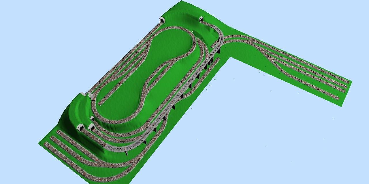

A jelenlegi asztalom már túl van azon a fázison, hogy kiállításra hordja az ember. Nem akármi volt elcipelni a kiállítások helyére, a nagy marha 2x1 méteres asztalt a kisebb elemekkel együtt. Mivel mind más méret volt a szállítás hajhullás volt!
Ez a terv a doboznyi maradék sínből épül. A viaduktra leszek kíváncsi, hogy sikerül összehoznom, egy szép egy méter hosszú darabról van szó. Ez lenne az asztal egyik látványossága. Komoly farigcsálás lesz hungarocellből.
Itt nem lesz felsővezeték, ezáltal is könnyebb biztonságosabb lesz szállítani. A két asztalfél egymásba fordításával pedig be lesz védve a terep. -

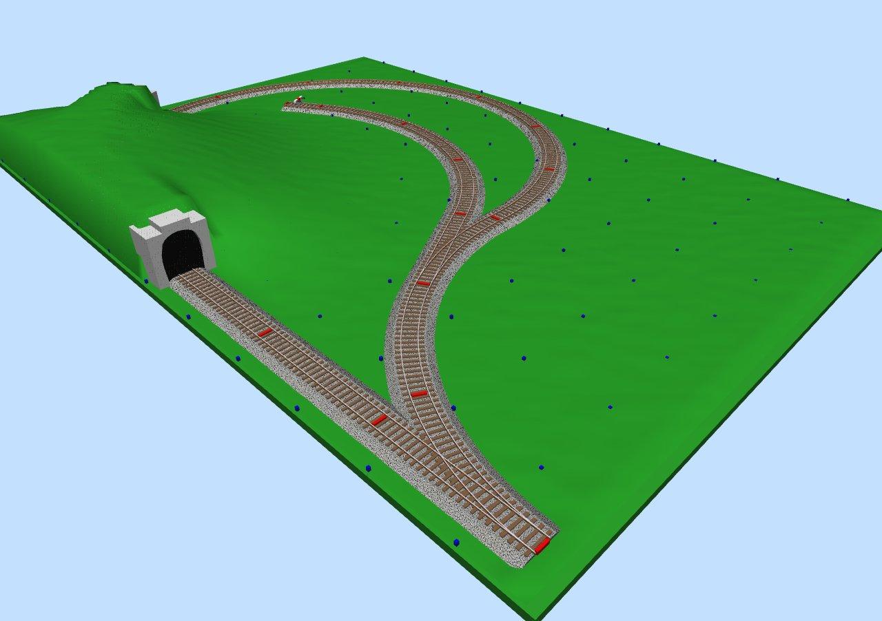

Tovább fejlesztettem a dolgot. Az alapötlet mérete 90x125 cm volt, amit a minap ide feldobtam. Tegyünk egymás mellé kettő darab 125x90 cm-es darabot! A szállítás szempontjából nincsen jelentősége a dolognak, a két asztalfél egymással szembefordítva megfelelő rögzítőelemekkel összekötve együtt szállítható. Sőt! Így még egy dobozszerű valami is kialakul, ami körben mindent véd a szállításnál. Mindössze a lábak mennyiségét kell megduplázni és egy átkötő csatlakozást létesíteni a két asztalfél közé.
A váltók itt is kézi állításúak, mivel automata üzemre gondolok teljes mértékben. A Marklin váltók pedig a vonatok által felvághatóak. Itt a két pálya egymás mellett halad végig. Arra gondoltam, esetleg elválasztom őket szintben, a külső mint fővonal felmegy a hídra, a belső ami mellékvonalként funkcionál, pedig síkban fut, illetve a hosszú egyenes részen el is távolodhat ívekkel majd visszatérhet a fővonal mellé.
A másik variáció, hogy nem emelem meg a pályát, hanem az asztalt csinálom úgy hogy a hosszú egyenes szakaszon az asztallap jó 10 centivel lejjebbre kerül és azon a részen egy nagy hungarocellből faragott viadukton viszem át a két pályát, persze akkor egymás mellett.
A terepet pedig akkor meg tudom építeni oly módon, hogy az állomás a pályasíkban van a kisváros pedig lépcsőzetesen kialakítva a vasút szintje fölé kerül. A két sarokban az alagutak fölött pedig komolyabb hegycsúcsok készülnének, ahol már némi hó is játszik a terepen.
Az ötlet körben a sarkok felől. Persze ez csak heveny vázlat, de a fejemben már formálódik a terv...
Majd elfelejtettem a vezérlést!
Lehet mégsem régi Marklin jelzőkkel oldom meg a vonatok vezérlését, mert a beszerzés bizonytalan. Az 50-es években a németeknél már vidáman használtak fényjelzőket, így itt is ez a megoldás lesz. Az egész vezérlést pedig egy vagy több rellékártyával és egy számítógéppel el fogom tudni intézni. Mivel pillanatáram nem kell, de a relékártya azt is tudná így ez a dolog teljesen meg fog felelni. Lehetőség lesz a kézi vezérlésre is, illetve egy laptopról vezérelni a vonatokat időzített programmal. Így nem fognak folyamatosan száguldozni és nincsen kötve a sorrend, mikor melyik vonat indul, ami a kapcsolósínes megoldásnál sajnos bejátszik. -

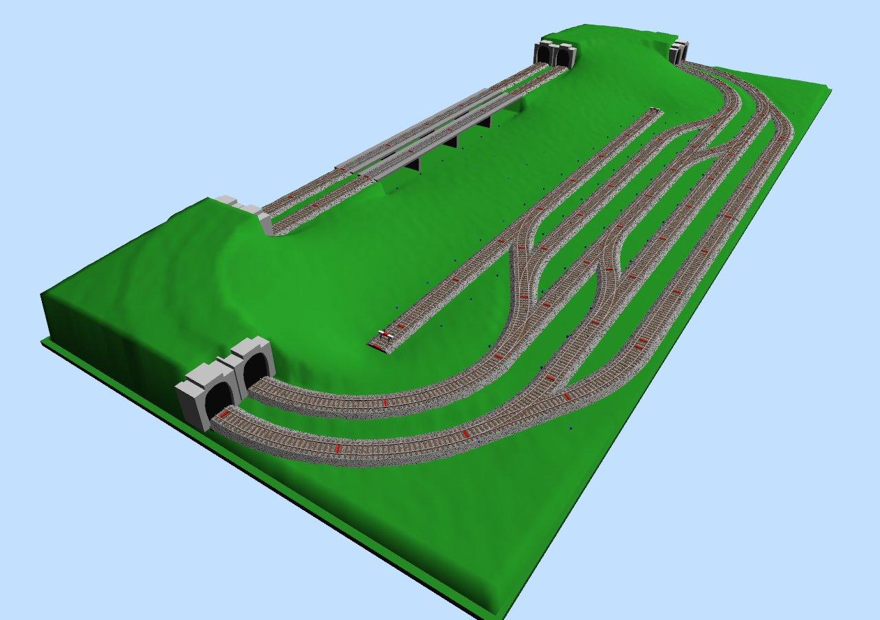

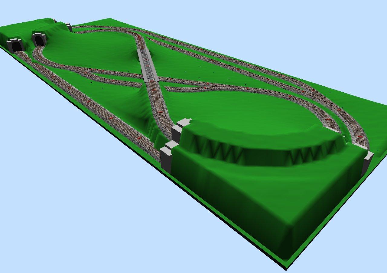

Újabb terv fogant meg a fejemben, immár a sokadik a négyzeten. A Scrammal úgy nagyjából megterveződött a dolog. Ez egy igazi hurcolós asztal. Kicsi, egyszerű, de mozgalmas.
Na most joggal kérdezheti mindenki,hogy ez mi a szar? Mi ebben a kiállítás? A pálya maga egy nulla, gyakorlatilag egy kétvágányos vasútvonal megállóhelye és passz.
Viszont arra gondoltam, hogy egyrészt egy automatikus üzemet megvalósító kis pálya lesz, vagyis a két szerelvény egymást fogja vezérelni. Másrészt mindent eredeti Marklin cuccokból tenni rá, a jelzőktől a hidakig. És ha lehet, akkor jó régi cuccokat, amik passzolnak az M-es sínek korszakába.
A másik a terepkialakítás, egy kimondottan hegyi pályarészletet csinálnék, igazi Bajor stílusban.Állomás, felette egy kis hegyi falu, favázas házak, söröző, előtte asztalok meg a sok sörvitéz, stb. Gondolkodom a Faller féle Car-Systemen is, ha lehet megfelelő 50-es évek beli járgányt szerezni. Mondjuk egy régi Merci vagy Setra buszt, csőrös teherautót,hasonlót.
Persze ez is csak egy ötlet, ami kipattant a beteg agyamból. lehet holnapra már el is felejtődik.

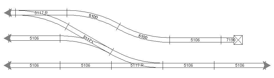

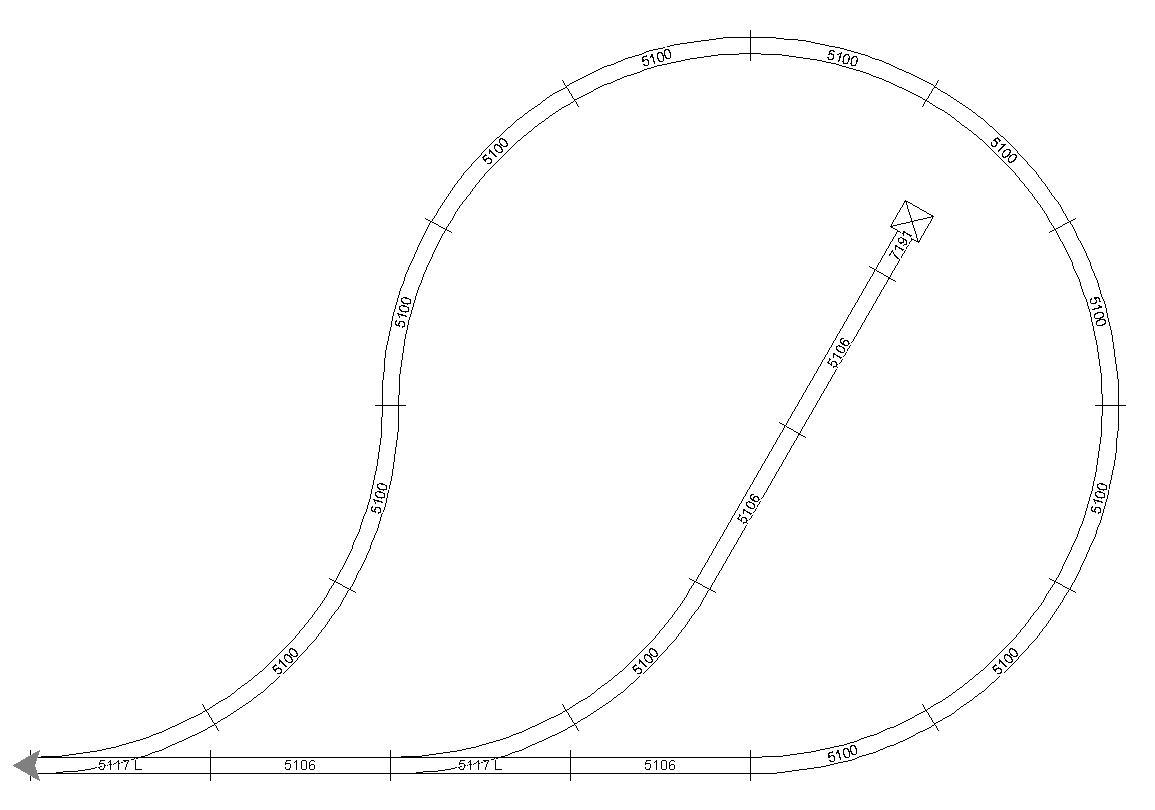

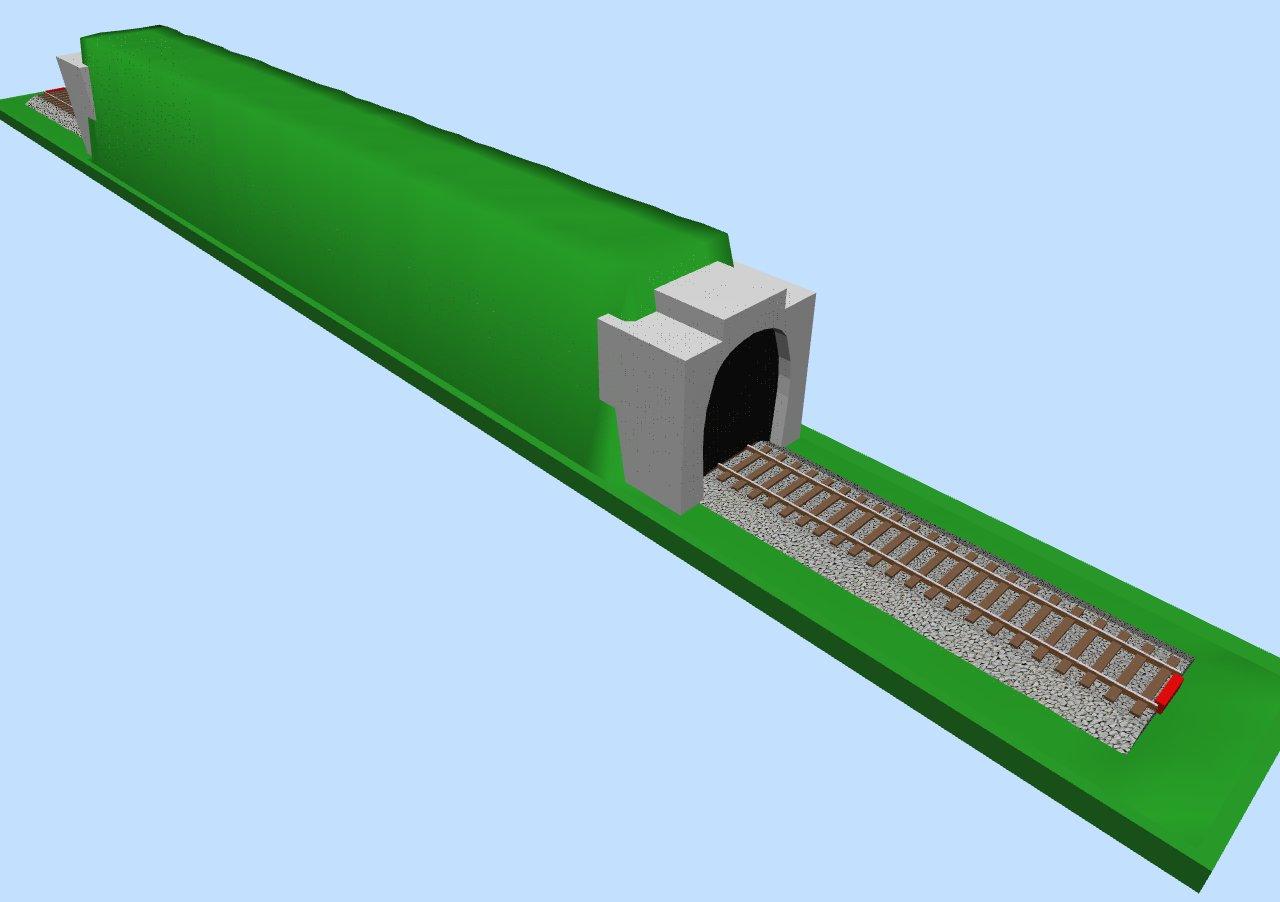

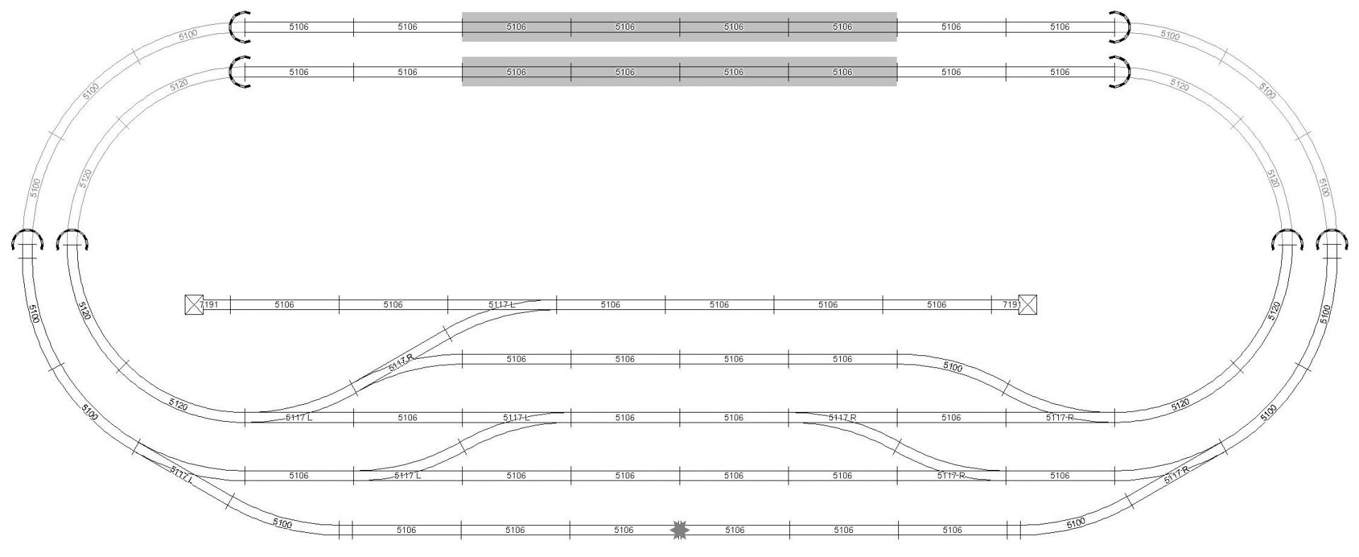

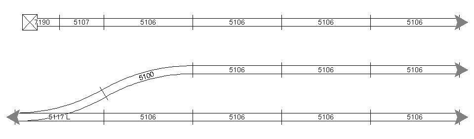

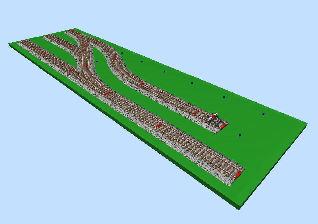

A pályaterv részletekre bontva egy pálya terve. A hat darab asztalrészből fog összeállni egy teljes pálya. Kb hat méteres hosszban.Ez még csak terv a fejemben illetve papíron. Eredetileg 0e pályának készült. De közben felmerült a gondolat, ha már hurcolós, kiállítós anyag lesz, célszerűbb volna normál H0 méretarányú pályának megépíteni, ebben az esetben viszont a hurkok helyett normálisan félkörös lezárás lenne, nem önmagába térne vissza a sín.
Viszont akkor jobb lenne elektromos váltókat használni, kellene két keresztváltó az állomásra, stb, stb. Szóval minden új gondolat ötlet újabb problémát, beszerzendő pályaelemeket jelent.Alaposan meg kell gondolni mi is legyen a dolog vége. A H0 javára tolja a mérleg nyelvét, hogy van rengeteg mozdony, kocsi, épület, vagyis csak a nyers terepet kell elkészíteni a berendezéséhez adva van sok minden.A jelenlegi asztalról ugyan is minden épület levehető, kiállítások idelyére átpakolható.
A 0e mellett csak a mérete szól, miszerint ugye egy jóval nagyobb méretarány, aprólékosabb látványosabb dolgokat lehet benne építeni sokkal könnyebben mint a H0 méretben. Rengeteg olcsó dolgot, kisautók, munkagépek, teherautók fel lehet használni a terephez szemben a H0-ás makettekkel, amik azért nem olcsóak. Viszont ehhez a mérethez a gőzösön kívül semmiféle gördülőállomány nincsen. VAgyis az asztal megépítése mellett ez egy újabb kocsigarnitúrát jelent, illetve méretarányos épületek elkészítését teszi szükségessé. Viszont tény, hogy nagyon látványos lenne. A vasúttörténetiben van egy nagy L.G.B. asztal, ahhoz hasonló lenne a dolog, persze akkora nem lenne. De minden esetre látványos dolog alakulna a 0e-ből is. Komolyan gondolkodom mi legyen a dolog végkifejlete.
A jelenlegi asztalon el lehet szórakozni a szerelvényekkel ez tény. tolatgatás ide oda, szerelvénycserék, stb... nem unja meg az ember egy darabig az biztos. Megfelelő mennyiségű mozdony és vagon áll rendelkezésre a forgalom lebonyolításához, változatos üzemet lehet végrehajtani. Persze, ha megépül a tervezett magasvasút, illetve a teher tároló, akkor még látványosabbá válik a dolog. A végső cél egy olyan asztal létrehozása, ahol az ember le tud ülni úgy játszani, hogy nem unja meg a dolgot órákig. Mondjuk én a jelenlegi rendszerrel is el tudtam szórakozni napokon keresztül, de ha van rá lehetőség, miért ne bővüljön a dolog? Egy kritériuma van, további helyet az asztal nem vehet igénybe a lakótérből. Vagyis most már okosan kell építkezni. Egy szint felfelé, és esetleg egy szint lefelé is. Majd meglátjuk, ötlet az van rengeteg. Hogy mi és hogyan valósul meg ez már a jövő zenéje. De bízom benne, hogy hamarosan látványos bővítésekkel jelentkezik szerény vasúttársaságom.

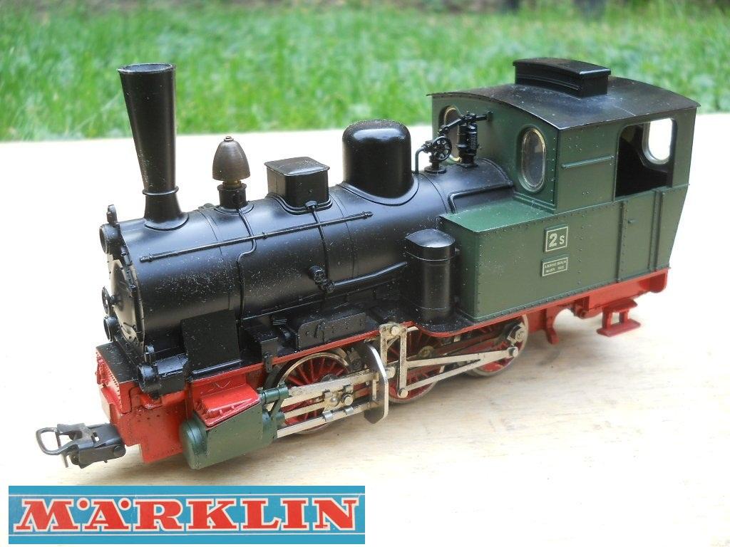

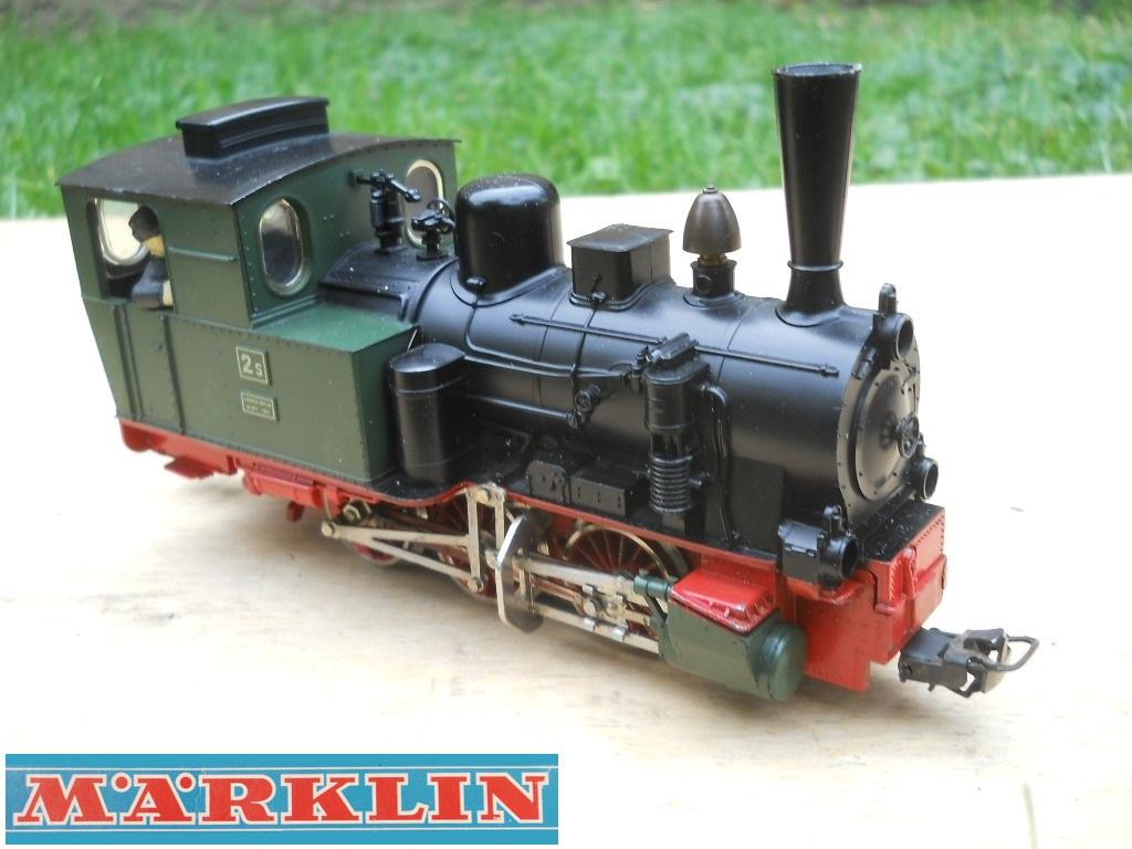

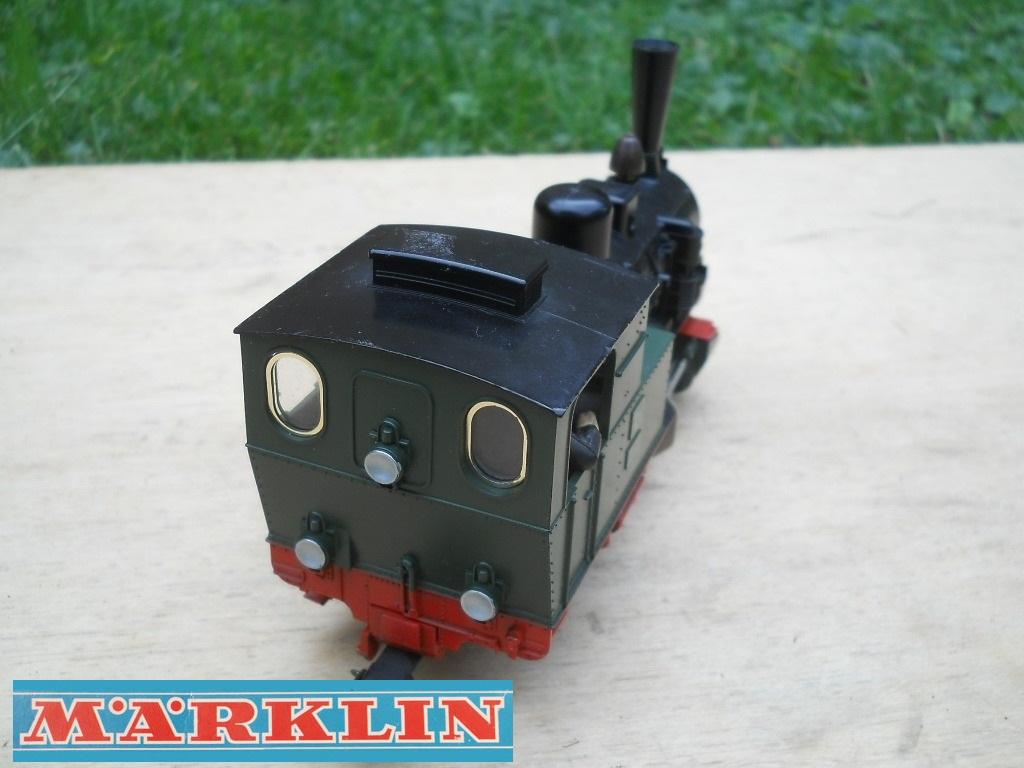

Tegnap lőttem a cuccot egy használt modelleket is áruló boltban pár L-ért.
Az alant látható gép már régóta a dobozában pihen, hamarosan végre sínre kerül és elkezdi a vidám pöfögést.
Ez a kis háromcsatlós 0e gőzös lesz a vasút egyetlen mozdonya egyelőre. Indulhat a kocsipark készítés-beszerzés. 0e-s járgányokat szerezni nem lesz egyszerű, talán a Fleischmannak a Magic Train rendszeréből még lehet szerezni, eredeti Marklin Minexet már elég nehéz.

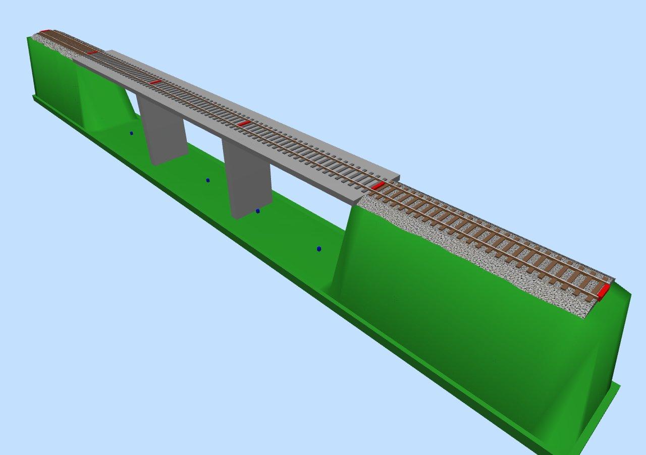

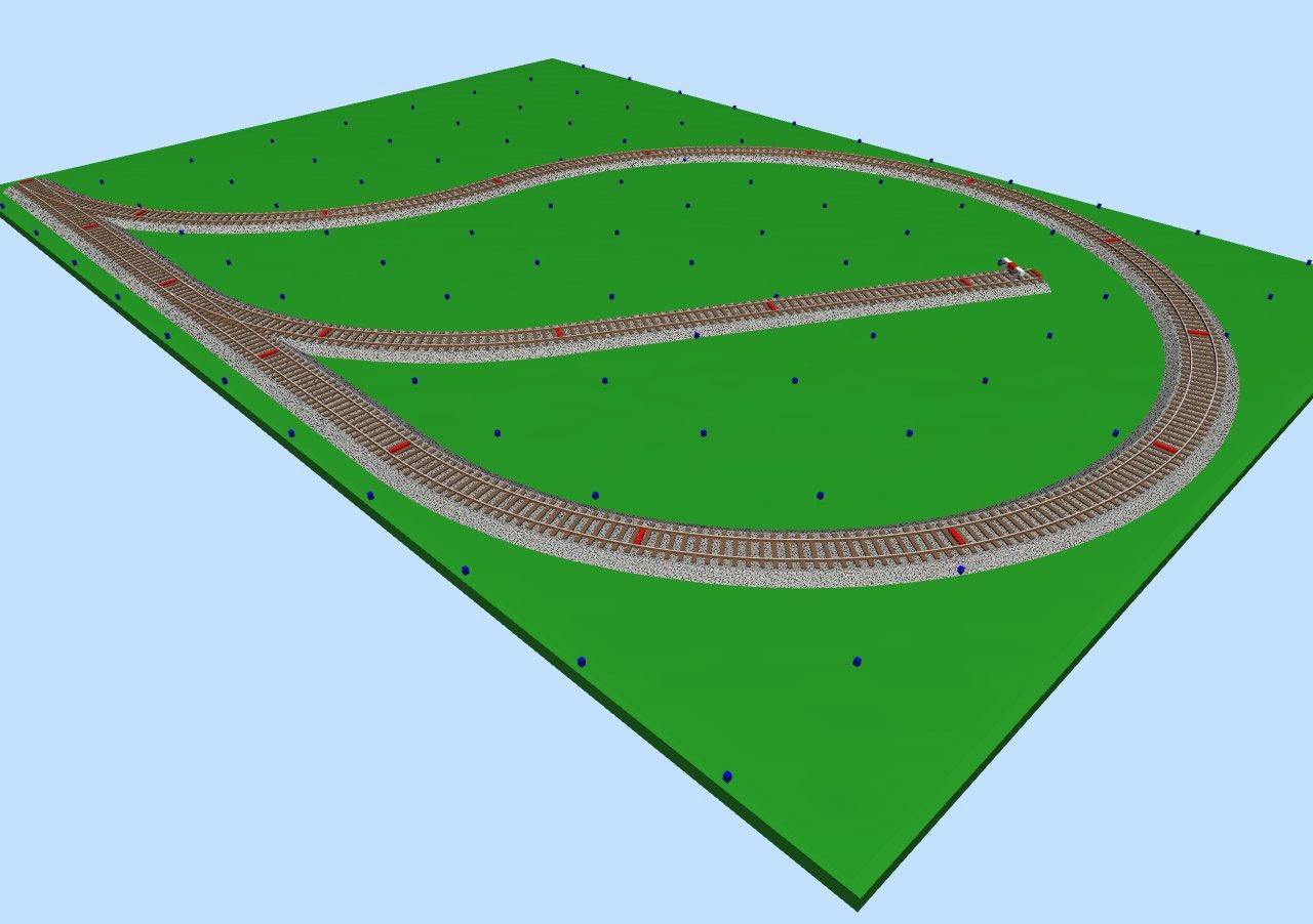

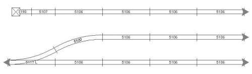

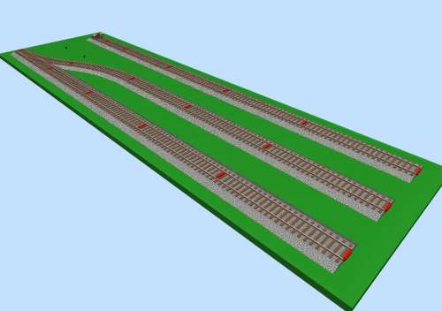

Elkészültek a tervek a hurcolós pályához. 2db. 120x90 és 4db 90x45 centis darab fogja alkotni a pályát jelen állás szerint. Az alagutas és a hidas modulok a rajzokon keskenyebbek, de ez csak a tervezőprogram adta lehetőség és nem volt kedvem photoshoppal igazgatni. De a sínmennyiségtől függően még tovább épül. Csak kézikapcsolású váltók lesznek mindenhol. Ja! És a leg fontosabb! 0e méretarányú lesz!

Lalának igaza van a méterenkénti 4 cm emelkedéssel, sőt az ideális 3 cm lenne. Viszont az asztalok méretei miatt kénytelen az ember torzítani az emelkedőkön. Tapasztalat, hogy pl. egy Piko R440 cm-es félkörrel nyugodtan felmehetsz 6-7 cm magasba, ez még nem veszélyesen csúnya és egy jó mozdony 3 gyorsvonat kocsival kényelmesen felmegy rajta. Ha jól láttam neked ennél nagyobb sugarú ívek vannak az asztalodon. Tehát mondjuk a 6cm nem okoz problémát, ott már egy beépített hídnak is van értelme, át lehet vezetni alatta az autóutat, stb.
Nekem a Marklin asztalon R360-as ívekkel megy fel az összekötő vágány a fővonalról a mellékvonalra 8 cm magasságra. 5-6 kocsis tehervonatokat minden további nélkül felvisz a DHG500-as is, nagyobb gépek pl. a BR86 meg sem érzik az emelkedőt.
Azt javaslom, kísérletezz. Csináld meg az emelkedők alá a farost, rétegeltlemez stb alátétet és különböző emelkedésekkel próbáld ki a szerelvényeidet, mielőtt véglegesen rögzíted a pályát.
applause
Gyors segítség kellene a pályaemelkedésre, hogy jól gondolom-e?
1méteren 5cm emelkedés =5% vagy 50 ezrelék. -

De jó amikor felpörögnek a gondolatok!
A sárga színnel jelölt ovált nem tudom bekapcsolni a Marklin rendszerbe, mert az kétsínes egyenáramú vasútnak a pályálya lesz. A Marklin meg ugye 3 sínes váltóáramú rendszer. A kétsínes kimondottan a Hornby szerelvényeknek készül, mert jó lenne már azokat is futtatni, de nincsen hol, átalakítani Marklin rendszerre meg még sem nem nincsen hangulatom őket.
Pálya áttervezése?
Vágányzatot mindenképpen bontani kell az emelkedő miatt. Én a külső kört emelném meg, átvinném egy hídon és vissza alapszintbe a két emelkedő lehet alagútban is, illetve a belső kör egy-egy része is alagútban futhat. -

Szeretném a pályámat átalakítani úgy, hogy megemelni egy sínpárt, alagutat készíteni. Ötleteket szeretnék kérni a jelenlegi átalakítására, esetleg egy újjab kör beépítésével. Nem tudok előrelépni, valami eredeti ötlet kellene.
jákob13
YanezTTrain
#3706
Gyere csak fel skype ra. Lehetne az alsó állomást 3 vágányosítani. Küld már ezt ezt a tervet.
Batman2
YanezTTrain
#3706
Ó, ez szép változatos pálya, nem amegszokott egyszerű krö, vagy ovál, téglap !!
És ráadásul több szintes !!
Jó lesz !!
De ahogy nézem, a felül levő legkülső ovál pálya nem csatlakozik semmihez ?
A helyett akkor már csigavonalban beszervezném a többi pályába.
Üdv.
applause
YanezTTrain
#3706
Sok sikert a bővítéshez.
YanezTTrain
Újabb asztalrészek épülnek...
Megkaptam az engedélyt, a terepasztal mellett lévő 47 cm széles használaton kívüli terület beépítésére. Illetve a sarokban tátongó lyuk is eltűnik. Persze innentől az asztal mozgathatósága is szinte nullára csökken. Bár igyekszem úgy megoldani, hogy az új részek ugyan úgy leválaszthatóak legyenek, mint a fejállomás.
A terepasztal mögötti sarokban lévő luksi helyére egy egyszerű darab kerül, ami csak terepet fog tartalmazni, és egy darab nyílt vonalat, illetve arra fog támaszkodni az új pálya hídja.
A nagyobb terület az asztal melletti kihasználatlan tér, viszont egy kisebb három vágányos teherpályaudvar megépítését teszi lehetővé. Így a fejállomás kitölti igazi funkcióját, oda csak személyvonatok járnak majd be.
A teherpályaudvaron lesz hely az alsó pálya állandó teherszerelvényeinek, illetve használaton kívüli teherkocsikat is lehet tárolni. A terep kiképzése pedig ugye bármit megenged. Gondolok itt rakodókra, raktárépületre, konténer átrakóra, stb, stb... Persze nem marad el egy vagy több vágány villamosítása sem. A felsővezetékes üzemmel pl. tudok majd egy kis személyvonatot ingáztatni a fejállomás és a teherpályaudvar között. Lassan itt az idelye a menetrend készítésnek is, mert annyi mindent lehet majd csinálni a pályán, hogy csak na!Az új pálya tulajdonképpen egy jó nagy dilikör. Ezt Marklin sínekből szerkesztettem meg a rajzon, de valójában a szándék az egyenáramos Hornby cuccok beindítása. Ekkora helyen két szerelvény térközbiztosítással kergetheti egymást a végtelenségig. Az asztal hátsó részén az állomás szintjében fut az új pálya, az első oldalon viszont már egy 15 cm magas hídon fog futni a vonat. Így elválasztódik a lenti dolgoktól, nem zavarja a rálátást az alsóbb szintekre.
És evvel be is fejeződik a lehetőségek sora, mert az utolsó millimétert is beépítettem, amit beépíthetek. Innen már csak a terepre tudok érdekes kattogó villogó füttyögő dolgokat kitalálni az asztal dinamikáját növelendő.
a kép bal oldalán az új teherpályaudvar. A sárga pálya lesz az új dilikör az egyenáramos cuccoknak.
itt pedig egy körülbelüli 3D-s kép a projektről. Persze ennyi rengeteg hídláb nem lesz, az egyenes szakaszt valami jó nagy feszített híddal oldom meg, max két közbenső pillérrel. Az asztal egyik leg látványosabb eleme lesz azt hiszem. Alap a budapesti Erzsébet-híd és a londoni Albert-híd. A kettő hasonlít egymásra, ezekből leszen valami öszvér összehozva az asztalra. -

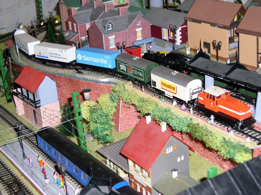

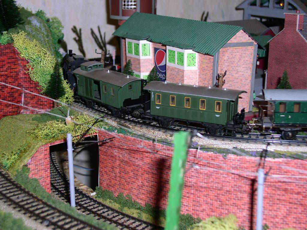

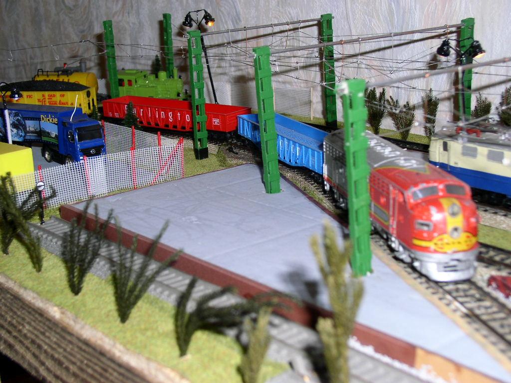

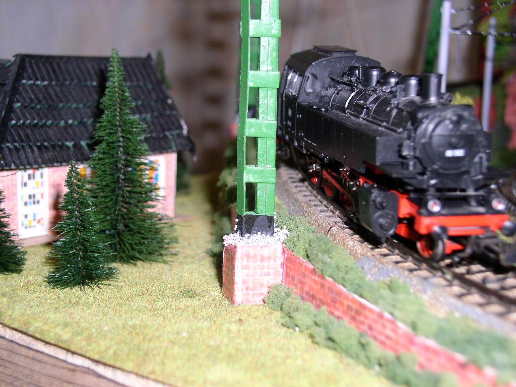

Képek a ma esti száguldozásról...
BR86 gépmenetben jön lefelé a mellékvonalról, miután a felhúzott tehervonatot átadta egy másik mozdonynak.
Vicinális személyvonat BR89-es gőzössel továbbítva.
Ellenirányból tehervonat egy másik BR89-es géppel...
A fővonalról éppen a fejállomásra érkezik egy másik vicinális szerelvény, egy újabb BR89-es gőzössel. (Van pár darab...)
V200 tehervonati szolgálatban...
Az amerikai szerelvény is repesztett egy jót az F7-essel. Éppen visszaporoszkál pihenni.
BR23 személyvonatozik az I. vágányon.Vitán felül a pálya egyik ékessége.
DHG500 a BR86-os géptől átvett tehervonattal.
Vonatba nem sorolt tehervagonok az állomás III. vágányán.

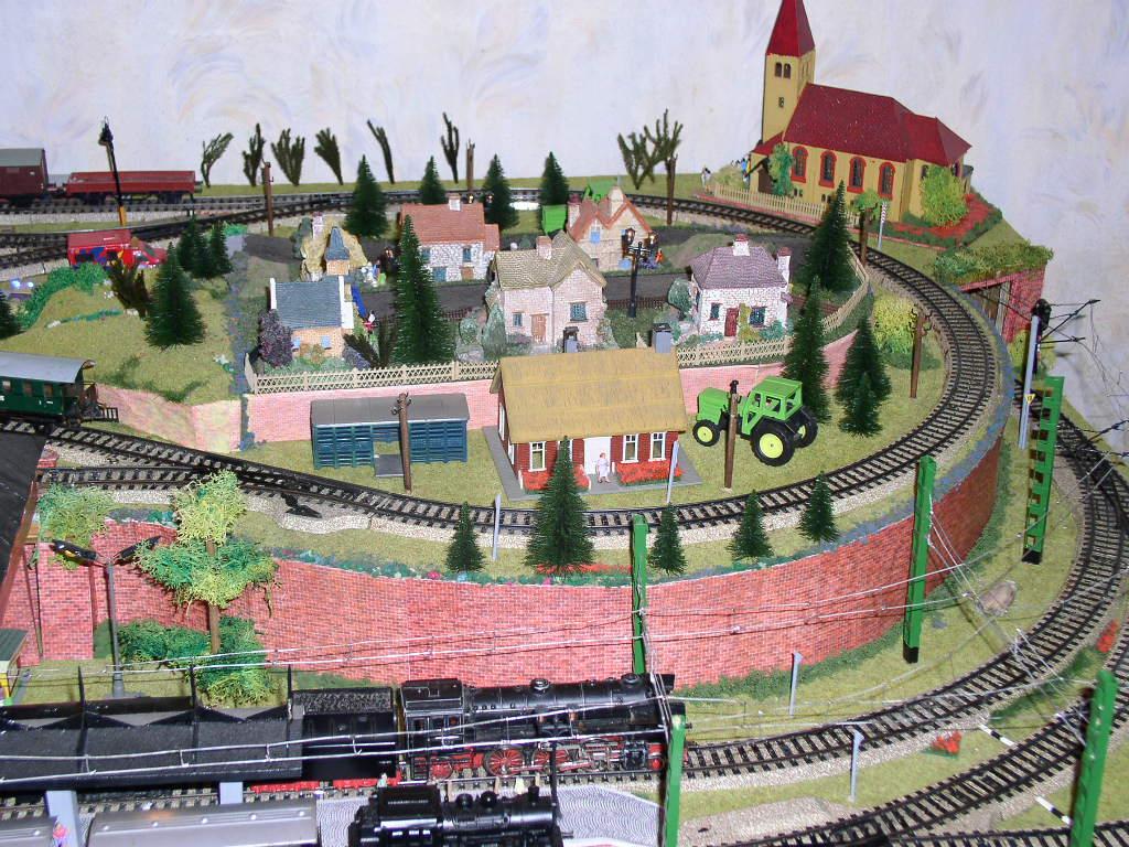

Pár éve jártam, de akkor asztal nélkül. Ezt a templomot ki akarta dobni egy ismerősöm, mert erősen hiányos volt, meg romos, lelakott, ahogy egy 20-30 éve dobálódó makett ki szokott nézni. Már csak virtusból is elkunyeráltam és nekikezdtem rendbe hozni amennyire tudtam. Persze az eredeti csicsás templomtornyot nem tudtam rekonstruálni, így egy egyszerűbb változatot csináltam. No meg körbe zöldségeletem és egy kis tömeget is ragasztottam ide oda.
Batman2
YanezTTrain
#3701
Szevasz
Annyira ismerős az asztalod, az a templom rajta, nem jártál az elmult években a szokásos december elejei, Debreceni modellvasút kiállításon ?
Üdv.

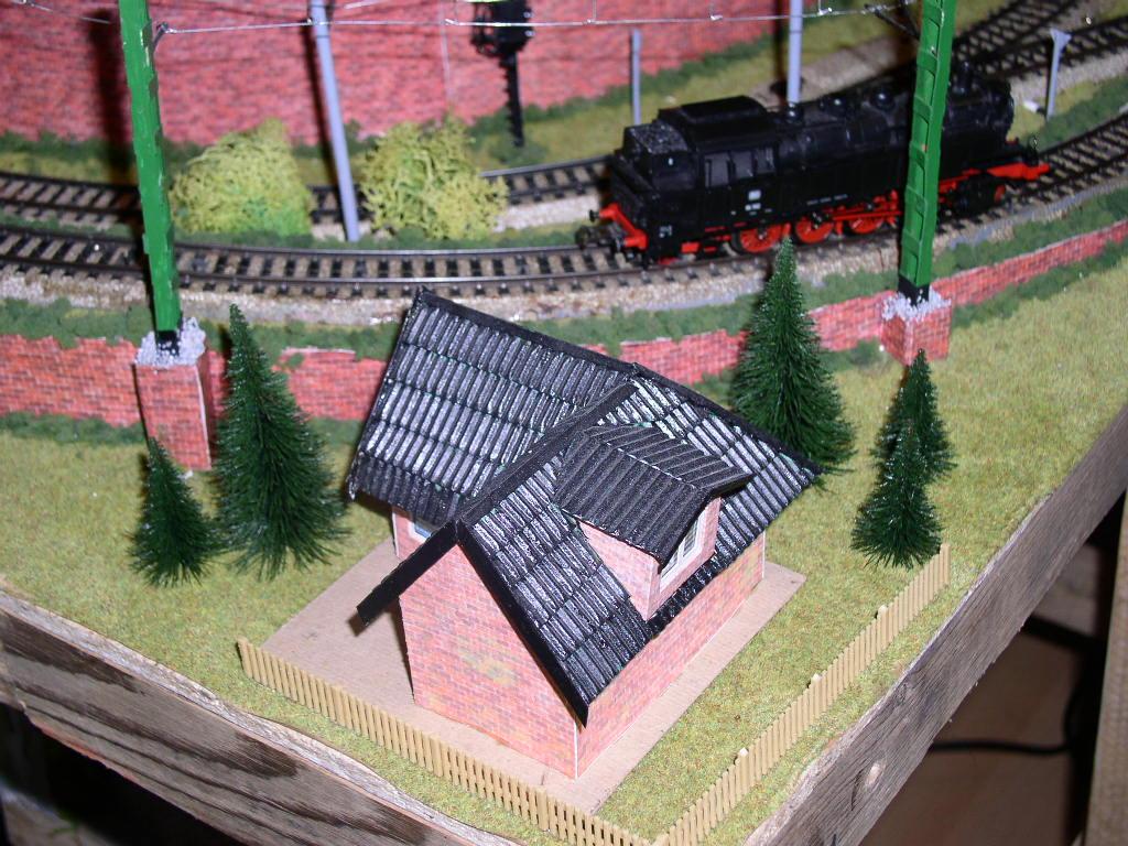

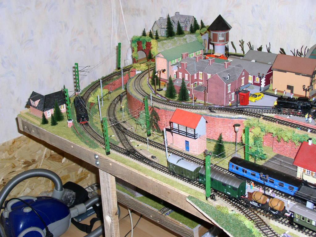

YanezTTrain

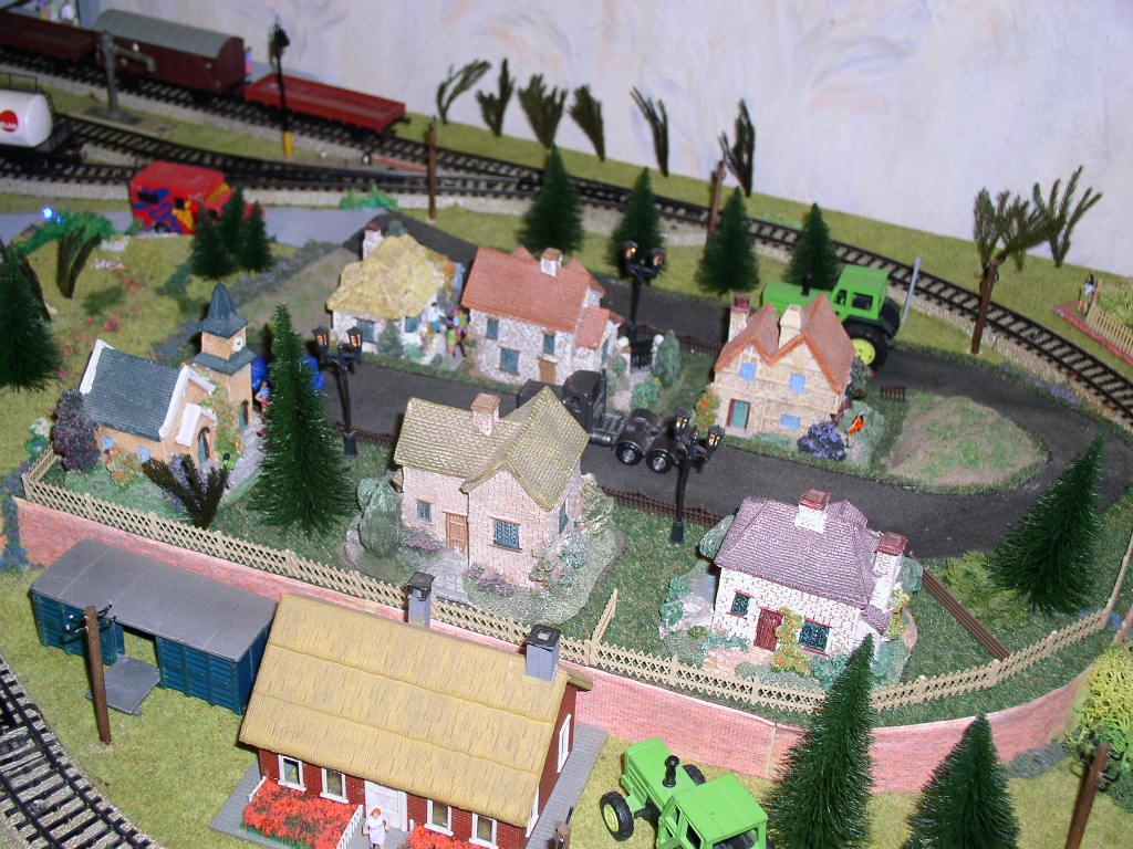

Az asztal némileg kizöldült. pár mini üvegmosó felkerült az asztalra.
Az óriásfenyők ideiglenesen lekerültek az asztalról. A sarokban ahol egyelőre csak egy lyuk tátong keletkezik majd egy terepasztalrész azt befoltozandó. Oda mennek az óriás fák, meg kisebbek, meg bokrok, meg a Tigris tankok és még pár harci jármű, no meg katonák. Kisebb hadgyakorlat fog zajlani a sarokban.
