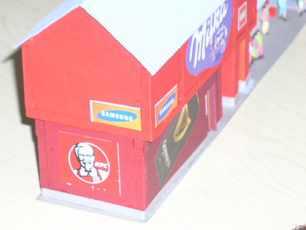

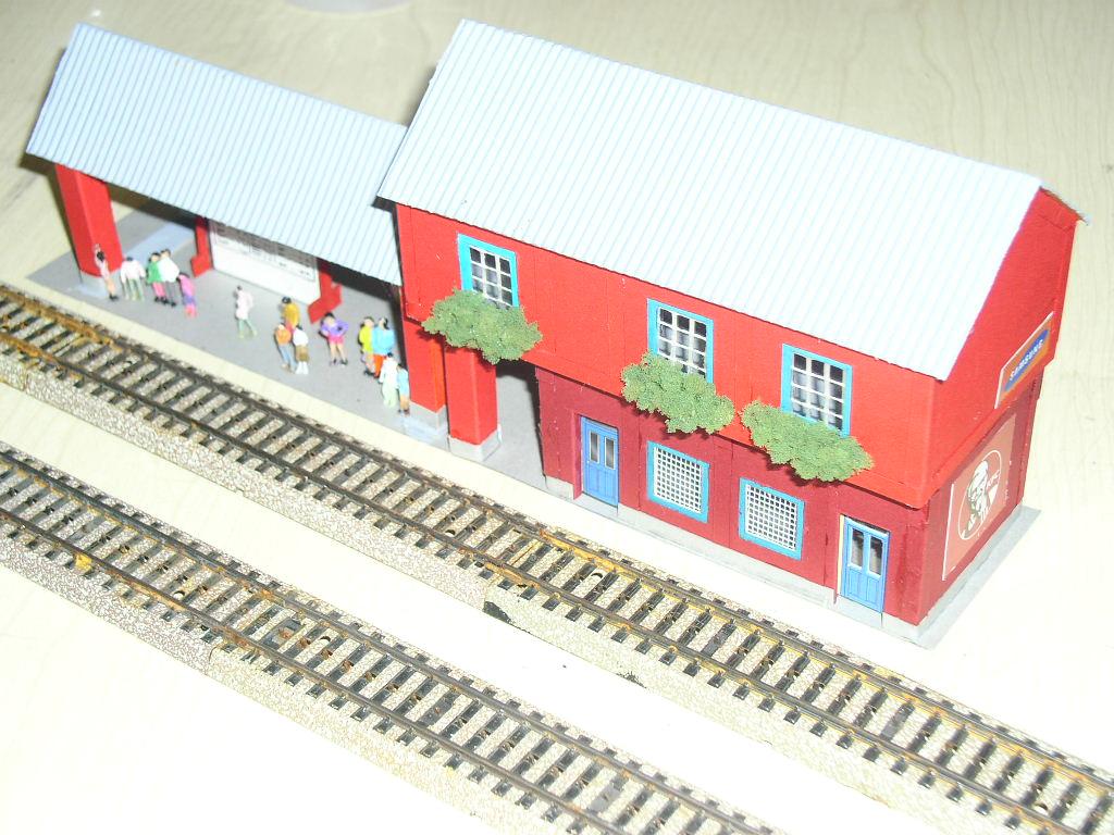

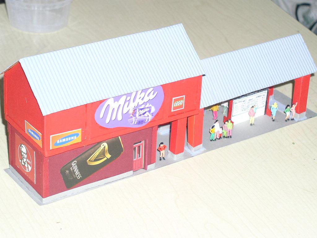

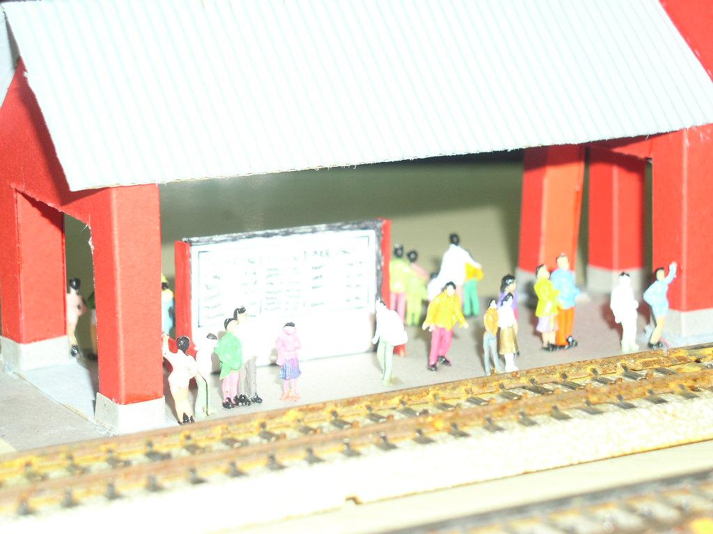

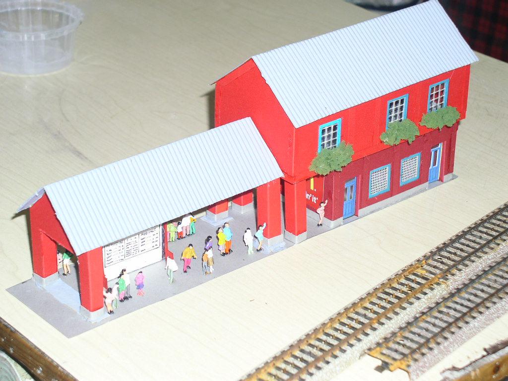

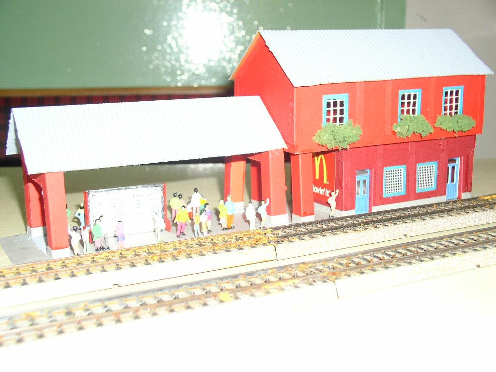

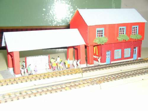

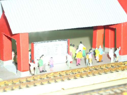

Megint egy épülettel több. Elkészült a fejpályaudvar állomás épülete. Legalább is nagyjából. Ez még nem a tervezett emeletes, sokablakos "üvegház" épület, csak egy olyan kis mezei állomás.
Az egész cuccot kartonból, műanyagból és hulladék anyagokból gyártottam. Egyedül az ajtókkal nem cicóztam, van még vagy tíz darab a Metcalf készletekből, szépen elhasználom őket.

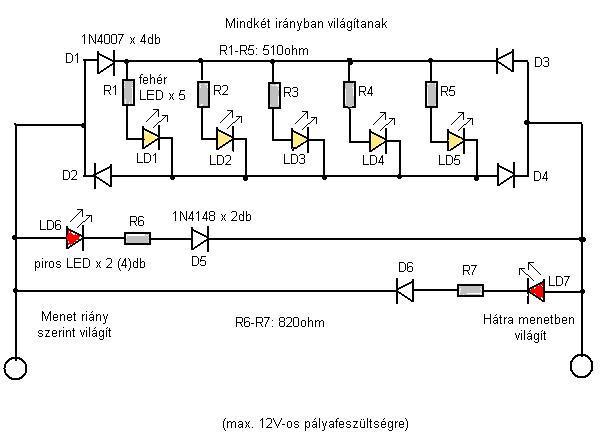

Batman2
Batman2 #3286 üzenetére
Szevasz
A hiányzó képek pedig itt vannak:

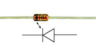

1N4007:
(a csíkkal jelzett vége kötendő a negatív pólus felé)1N4148 (és a dióda áramköri jele):
(a csíkkal jelzett vége kötendő a negatív pólus felé)Diódahíd (közepes áramú):
(a pólusok jelölve vannak: +, - és ~)Diódahíd (kisáramú):
(a pólusok jelölve vannak: +, - és ~)Fehér LED (huzallábas):
Fehér LED (felület szerelt - SMD):
Fehér LED színek:
Ezek közül a meleg fehéret javaslom a vasúti kocsi belső világítására, de mozdonyok főfényszórójához is, pláne, ha az egy gőzös !
Üdv.

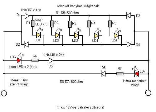

Batman2

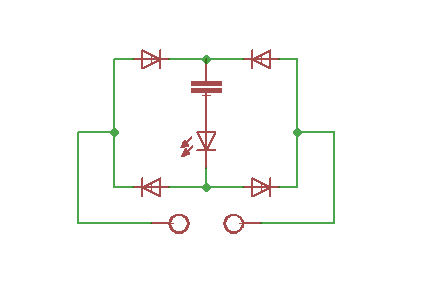

Szevasz
Ez nem bonyolult, ez egy egyszerű diódás, egyenirányító kapcsolás.
A fehér LEDknél ábrázolt 4db. 1N4007-es dióda, abban az összekötésben, ahogy rajzoltam, magát a Graetz hidat képezi !
A Graetz híd a váltóáram, illetve a váltakozó polaritású egyenáram minkét irányú kitérése esetén ad kimenő áramot, azonos polaritással.
A fehér LEDekt lennének a kocsi belső világítása, a pirosak pedig a zárfények, iránytól függően.
A két piros LEDnél csak fél egyenirányítás van, vagyis ott csak a bejövő áram egyik irányú kitérésére van kimenő áram is.1N4007:

YanezTTrain
Elvileg a Greatzon meg vannak jelölve a lábak.
Kettőnél egy egy vizszintes hullámvonal van ide megy a váltóáram, vagyis a kerekekről jövő két vezetéket ide kötöd, tök mindegy melyiket melyikhez. A másik kettő a + és a - jelölésű értelemszerűen az egyenáram két pólusát jelöli.
Van ahol csak a + és a - van jelölve akkor a másik kettőre megy a váltóáram, szintén mindegy melyik kereket melyikre kapcsolod. -

Batman2
Ha figyelted az általam készített kapcsolás kapcsolási rajzát, akkor láthattad, hogy ott van egy egyenirányító híd a stabilizátor és a LEDek előtt !
Másképp nem is lenne jó, mivel a stabilizátor nem igazán szereti ha fordított polaritást kap !!
Így tehát a kocsi belső világítása folyamatosan megy, akármilyen áramirány is van a sínekben, de ugyanígy megy váltóáramú pályán is, mivel ezt egyenirányítja a híd !Más a helyzet, ha zárfényt szeretnél.
A LEDek elvileg maguk is egyenirányítanak, ami a gyakorlatban úgy nyilvánul meg, hogy egyik irányban vezetnek és világítanak, másik irányban nem vezetnek és nem világítanak.
A gyakorlatban azért LEDekkel nem egyenirányítanék, mivel a LEDek szinte mindegyike adatlap szerint csak 5V feszültségig bírja a fordított áramot, gondolom, utána már átüt a kristály és tönkremegy a LED.
Persze ritkán használunk LEDet magában, közvetlen a tápfeszre kötve, rendszerint beiktatunk a LEDdel sorosan az áramkörbe egy áramkorlátozó ellenállást is.
Ez az ellenállás viszont nem csak nyitó irányban korlátozza a LED áramfelvételét, hanem záróirányba is, úgyhogy amennyiben a LED nagyobb feszültségen záróirányban is átvezet, akkor sem megy tönkre, legfeljebb akkor is fogyaszt valamennyi áramot, nem csak nyitó irányban.A lényeg a lényeg, szokás a LEDekkel sorosan kötni egy egyszerű egyneirányító, kisáramú diódát is, aminek a záró irányú feszültség tűrése minimum akkora, mint amekkora feszültség az adott kapcsolásban maximum előfordul. Így biztosan semmi baja sem lessz a LEDnek.
A zárfény esetében, közvetlen a kerekről jövő tápszálról kell az egyik illetve másik irányt leválasztani egy-egy egyenirányító diódával, majd előtét ellenállás és a zárfény LED, amit a megfelelő végre építesz be és kész is !
Pl. így:Üdv.

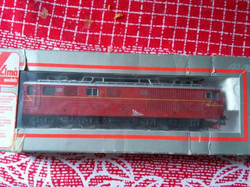

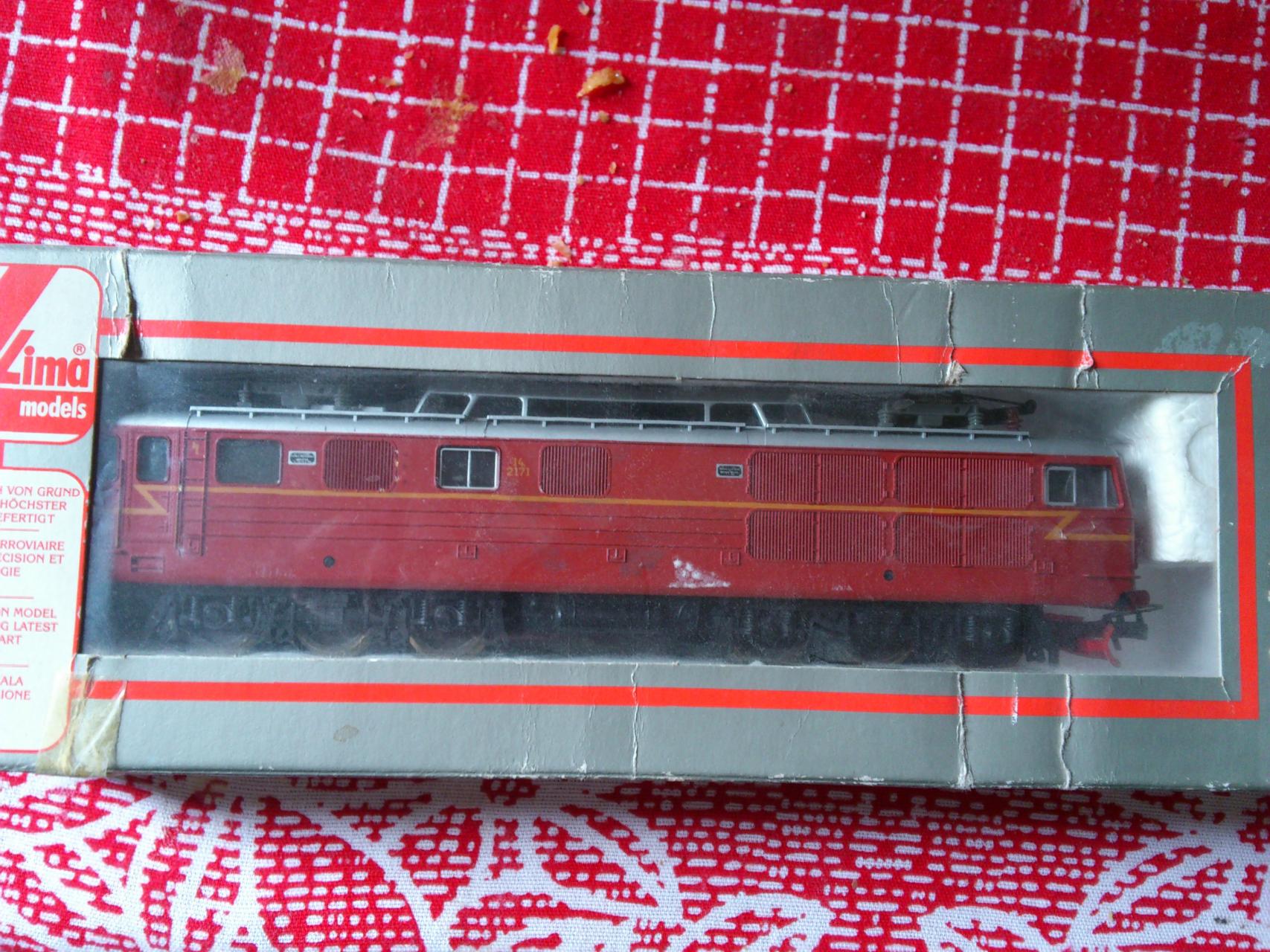

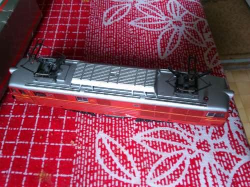

Az állapota ránézésre rendben van, nincs leharcolva. Kérdés, egy vagy két hajtott forgóváz, világítása működik e, illetve tetőáramszedőről hajlandó e működni?
Ezek függvényében - szerintem - valahol 6 - 10 ezer között próbálkozzál vele. De ez csak az én magánvéleményem. M.o-n a Limákért valahogy nem kapkodnak, ahogy elnézem pl. a vaterát. Inkább a Piko-t preferálják, nyilván mivel az az ismertebb otthon.
Anno szocreál világban az volt, meg TT. Persze aki megtehette, az akkor is meg tudta venni a nyugati cuccokat mondjuk a Marklin boltban a Váci utcában. Mi leginkább csak nyálcsorgatni jártunk oda, na meg akkoriban ott lehetett kapni normális kiegészítőket. Az állami boltokban, Deák tér, Hobby bolt, meg a Kálvin téren a nagy játékboltban volt ami volt, legtöbbször nem sok minden, az öregnél a váciban valahogy mindig volt Vero fenyőfától kezdve a Siba jelzőkig minden, meg rakat kisipari cucc olcsó fák, házak, időnként jelzők is koppintva a piko blokkjelzőjéről.

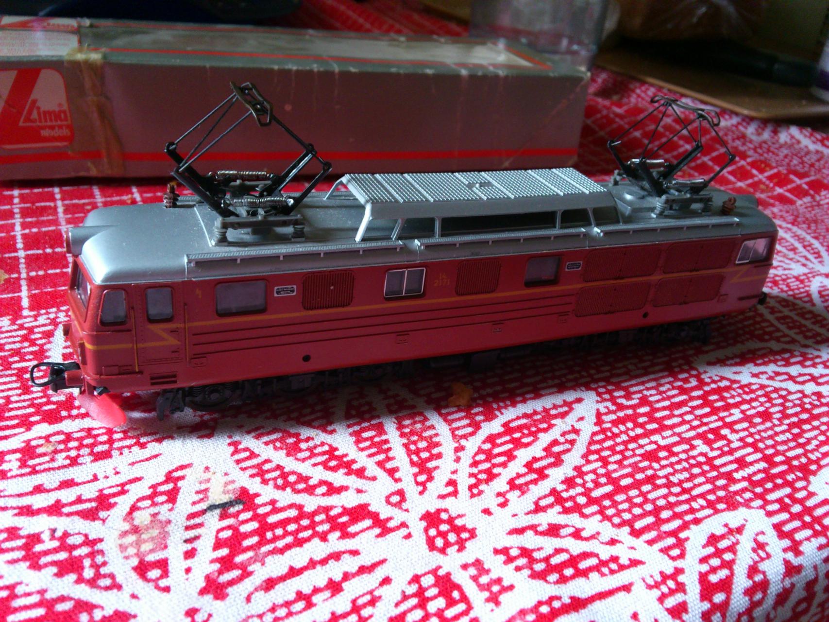

dragonfx

dragonfx

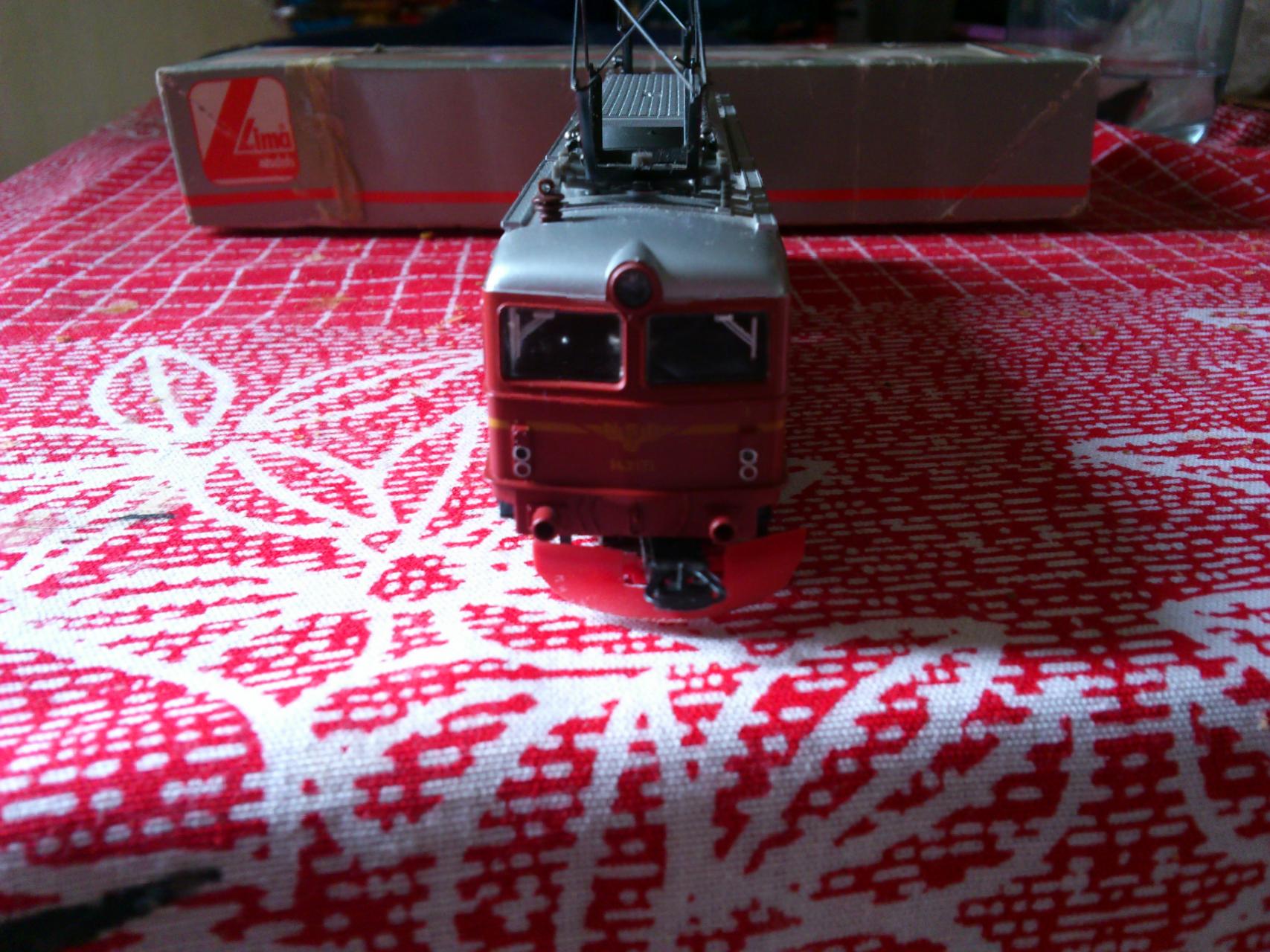

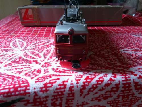

van nekem egy TT szabványú Lima márkájú vasutam érdemes foglalkoznia ze aldásával avgy semmit nem ér?régről....
abszolut müködik.
2 áramszedős mozdonyrol van szó.
ha igen hol és emnnyiért lenne érdemes -
applause

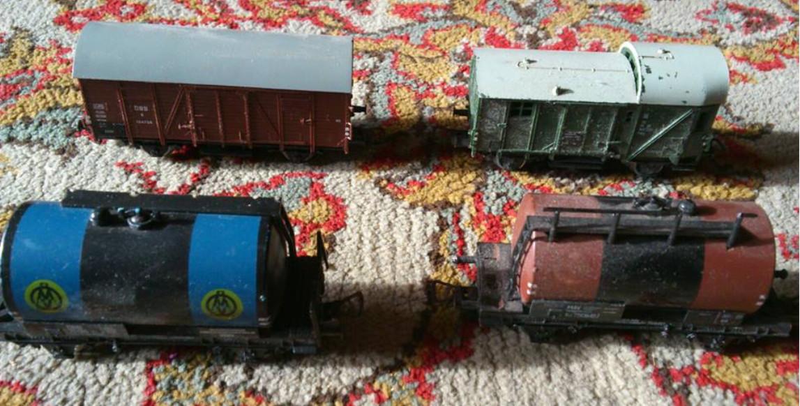

YanezTTrain #3249 üzenetére

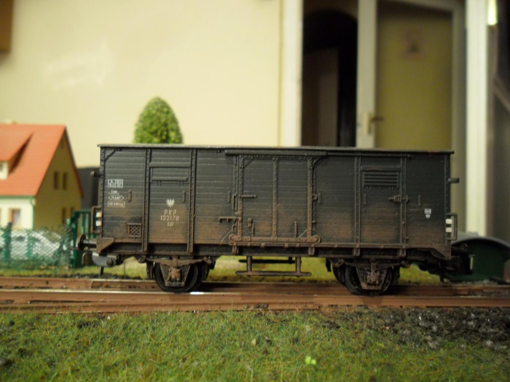

Köszi! Az első két kocsi is megvan 30-40 éves, de biztosan '89 előttiek, mert még az NDK-s PIKO műhelyéből kerültek ki, csak épp vigyázva volt rá - eddig.
YanezTTrain
Jól néznek ki!
Hozzá kell tennem, némely birtokomba jutott Marklin kocsi is ilyen koszoltsági állapotban van, de azokon természetes lerakódás található a 40-50 vagy annál több éves kor és a sokszor mostoha körülmények közötti tárolás, vagy inkább dobálódás következtében.

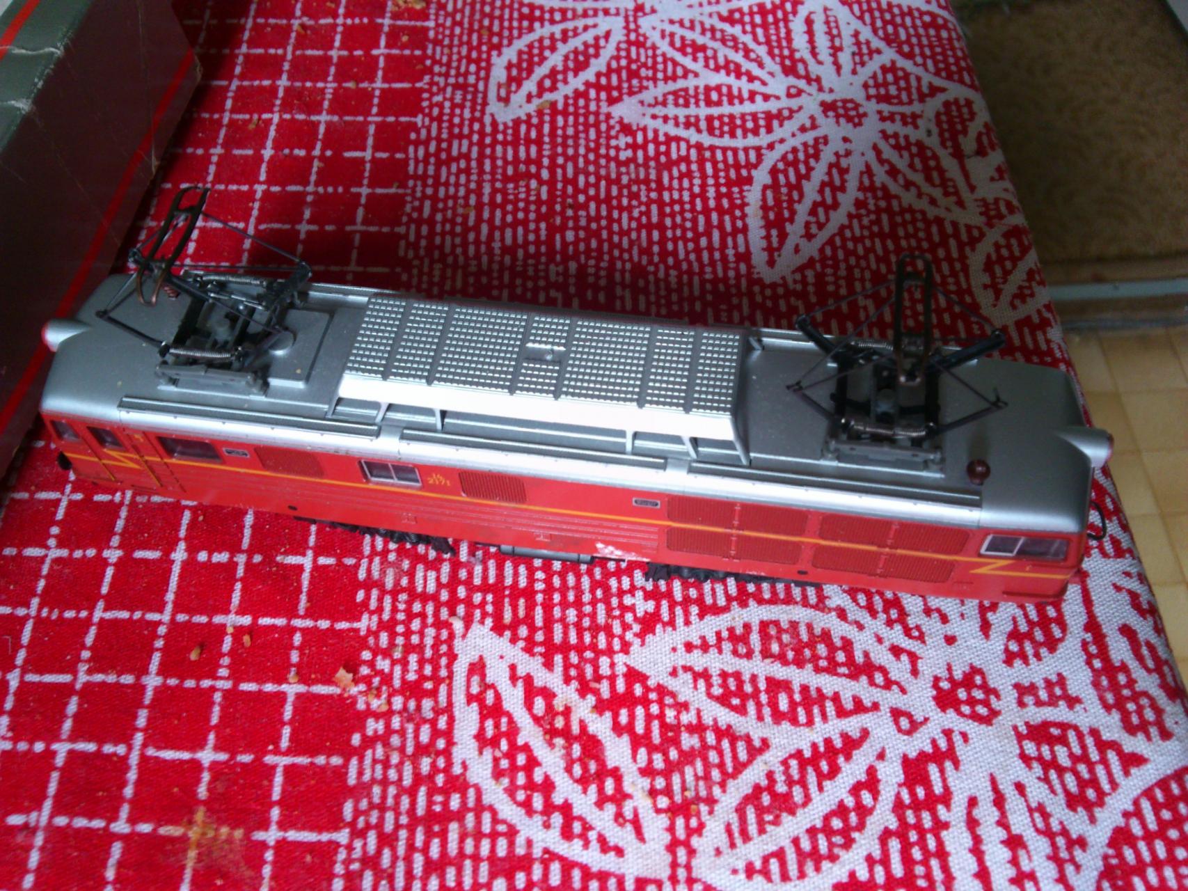

I-es méretarányú Marklin gőzmozdony, gőzzel működő modell valahonnan a XX. század elejéről. És pár hasonló darabot. Hát a pofám leszakadt, a szemeim szétgurultak a padlón és vastagon folyt a nyál az arcomból a földre.

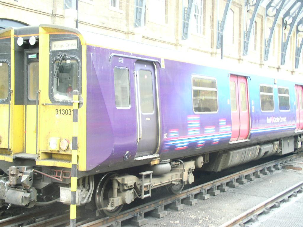

YanezTTrain
Ma ismét St. Mary Cray állomáson garázdálkodtam fénykép ügyileg. A vasutasok már megszokták, tudják, hogy nem arab terrorista vagyok, csak hobbiból fényképezek.
Konténer tehervonat. Ezek is nyomják ám, mint bolond a csengőgombot, Látni a képen, hogy optika nem nagyon tudja követni...
Közben másik irányból egy gyorsvonat...
Másik gyorsvonat ezúttal a Victorya irányából...
és egy személyvonat...
két vonat...
áramszedő kicsit komolyabb kivitelben mint az orosz metrókon...
YanezTTrain

Egy tegnapi találat! Egy igazi régi Londoni TAXI. A vezetője sem mai gyerek, gondolom úgy döntött, amíg ő vezetni tud ennek az autónak is tudnia kell menni.
A vonatok Több féle képpen üzemelnek. Az elektromos motorvonatok vagy oldalsó áramsínről, vagy felsővezetékről. Van olyan amelyik mind két rendszert tudja használni. Vannak még dízel - elektromosak, mint a fekete motorvonat.
Igen oldal áramsínt használnak.
A nagyvasúton meg mindenféle.Kiválogatom a tegnapi képeket, sikerült elcsípni a Victoryán az induló nosztalgia vonatot. Igazi régi Pullman kocsik, mondjuk kér böhöm dízel vitte őket, nem gőzös, de így se kutya. Azért egy Mallard osztályú gőzmozdonyt megnéztem volna mikorindul...
