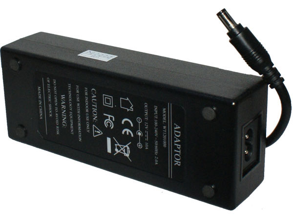

Ilyen LR1005-120W12VDC paneltápot vettem nemrég hardveraprón 6e-ért. Egyelőre itt szomorkodik az asztalon, várva, hogy összeházasítsam az Xbox 360 203W-os AC-DC tápjával.
Újfent felhívnám a figyelmet arra a nem elhanyagolható tényre, hogy ennek a paneltápnak a 12V-os ága 4A-rel terhelhető. Tehát az alaplapi, kiegészítő, 4pines tápcsatit érdemes a paneltápot kikerülve, közvetlen az AC-DC adapter 12V-os ágáról táplálni.Ha már külföldről AC-DC adapter, akkor inkább ez, szintén $36-ért:
Dell DA-2 220W - A végén a csatlakozó szabványos Molex MiniFit Jr.-nak tűnik (2x4-es osztásban), úgyhogy valószínű még szét se kell berhelni, mert lehet ilyet kapni a már korábban említett elektronikai keerskedésekben.Itthonról:
- wireless-bolt-ban van 12V-os, 80W / 102W / 150W teljesítménnyel (9750.- / 13375.- / 18750.- Ft-ért)
- Xbox 360 tápegység. Létezik 203W / 175W / 150W-os változatban is. Előnye, hogy idehaza is széleskörűen elterjedt, ezért ~4e HUF körül be lehet szerezni használtan. Hátránya, hogy a végén a csatlakozó nem szabványos, ezért berhelni kell.======================================

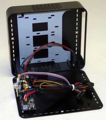

HTPC-be nem gondolkodtál az ION + Atom megoldásban? Keveset eszik, mindent lejátszik és egy panel táppal + csendes hűtővel is elmegy. Vagy lenne esetleg más felhasználás is, ami igényli az erősebb procit?
Egy i3 konfig passzív hűtéséhez én nem fűznék komoly reményeket (max TDP 73W), amit valahogy el kell vezetni; ha a procira ráraksz egy méretes bordát akkor is kell egy izmosabb ház/táp hűtő, ami kitolja a tetemes hőt. Még az Atom konfigok is igényelnek valamilyen aktív hűtést, igaz jóval kevesebb CFM-mel is beérik.

a táp az adapter webáruházból van, a belső 6800Ft, a külső változó, nekem a 90W-os elég, mert az SG05 tápjával 85W-ot mértem maxra, a paneleknek meg jobb a hatásfoka. szumma 13600Ft volt bruttó (a 120-as külső táppal +4k) mindenképpen reálisabb ár, mint egy picopsu, még ha ennek kell is a hely. sajnos a LIDL-ös mérő azóta elpukkant, így nemtom, h ez mit fogyaszt, de a power brick 12VDC-7A, szóval 84 wattnál semmiképp sem többet.
nos, ami a meleget illeti, nem állunk jól
a big shuriken hamar felszökött 1800rpm-re, itt már hangja is van sajnos. a proci stabil állapota (10 percet toltam vele 4 szálon torture testre) 75C volt. Ez persze ritka terhelés, idejének 1%-ban sem kap ilyet. a külső brick nem zizeg, kellemes kézlangyos volt (25-30C).
még egy érdekesség: a stress test leállítása utáni 2. másodpercben 20C-ot esett a procihőmérséklet (55C). szóval az a winbond lehet nem a legpontosabbViszont a nagy különbség az az, h ez a picike ház nagyon nehezen szabadul meg a hőtől, az SG05ből csak úgy elillant a hő, itt meg küzd a szerencsétlen shuriken a zárt dobozból kitolni... ráadásul beraktam egy nyitott fiókba, felette kb 6 centi terület van. Az alumínium ház teljes egészében szépen átvette a hőt, egy 10p alatt visszahűlt a proci, de a ház még mindig kézmeleg. Mindenesetre nem egy ipari munkára való setup ez, viszont nem is arra lett kitalálva. Még oldalról kihúzhatnám a meleget egy 6 centis hűtővel, de ha a meleg nyáron így bírja, én elégedett vagyok (ambient: 27C). hadd izzadjon, ez a dolga
